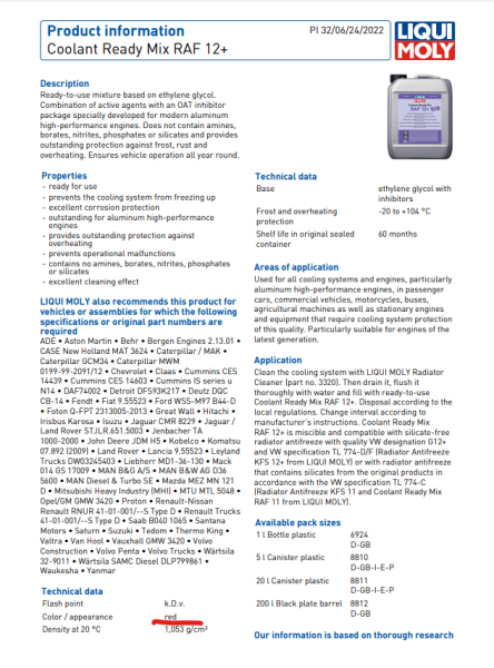

Veits piinlik on küsida kuid millist jahutusvedelikku lisada kui tootja soovitab LIQUI MOLY COOLANT READY MIX RAF12
PLUS.
Tundub googeldades et sinine. Või vaatan kuskilt lihtsalt sinist ?
EDIT : Tehasepoolt (VELTMOTOC...) tundub pigem värvitu või helekollane.
Vöi mötlen üle
PLUS.
Vöi mötlen üle

12 ja 12+ on punased. Iseenesest jahutusvedelik ongi värvitu, värvainet lisatakse lihtsalt lihtsamaks tuvastamiseks, mõni aeg tagasi oli LM kontsentraat samuti värvituna müügil.
