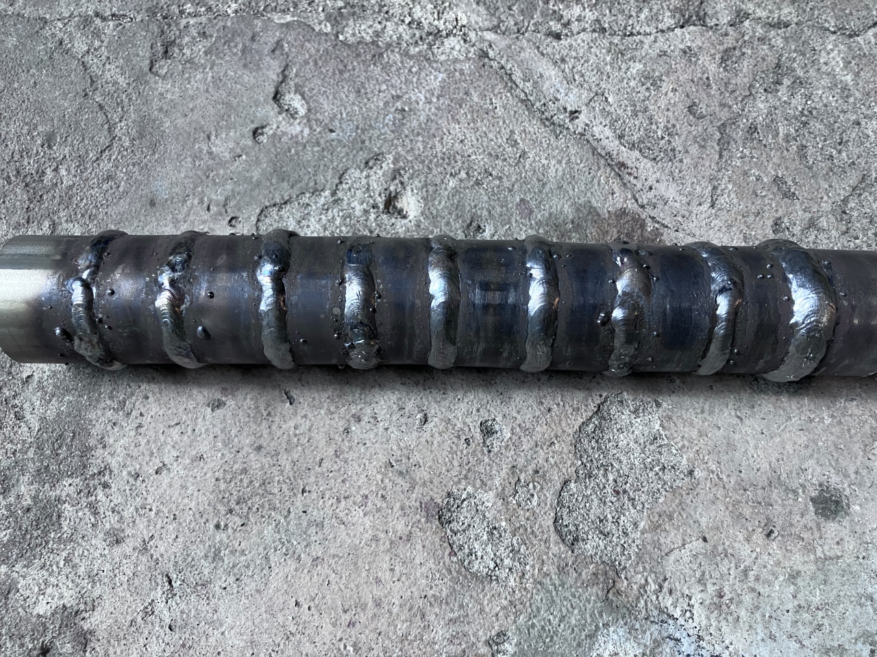

Lõikasin täna ühe 33,7 mm läbimõõduga ja 2 mm seinapaksusega roostevaba (316L) toru kümneks tükiks ja katsetasin elektroodiga. Elektroodiks Elga Cromarod 316L 1,6 mm. Vool oli 25 A, mis on pakil kirjas oleva info kohaselt ka minimaalne sellele. Keevitusaparaat on selline:
Välja tulid sellised käkid. Keevitamise järjekord oli vasakult paremale, viimase tegin meelega sellise paksu ja laia, see on muidugi veidi "overkill". Ei jäänud nii kena ja stabiilne kui võiks, aga vähemalt võin rõõmus olla, et seekord ei õnnestunud ühtegi auku sisse põletada. Võibolla millalgi huvipärast testin rõhu all (10 või 16 bar), saaks teada kas vett peavad. Ega see samal ajal ühe käega toru pööramine (massi klemm ka toru küljes) ja teisega keevitamine lihtne pole, eriti alguses pika elektroodiga, ei saa teise käega elektroodi kuidagi toetada, ots väriseb vahepeal hirmsasti, eriti peale süütamist. :D
Seest vasak ots:
Paremalt otsast vaadates:
Esimesed (vasakpoolsed) tegin nö. ettevaatlikumalt kuna kartsin auku sisse põletada, siis paremale poole edasi liikudes läksin juba natuke julgemaks. Võibolla veidi liigselt, nii palju läbikeevitust vist poleks vaja, et sisse nii paksult läheb ja samas see on ka ebaühtlaselt, mitte kogu ringi ulatuses ja näeb välja kole (kuigi toru sisse keegi ei näe kui asi paika pandud on). (w) Ei tea kuidas siis sisemus välja näeks kui argooni täis laseks. Elektroodiga keevitades keegi vist sellist asja ei harrasta, aga huvipärast katsetada ju võiks.
Postitusi: 3247
Re: Keevitamisest, põhiliselt.

@Turist Päris kena. Keskmine on ligi ideaalne, aga läbikeevitatus on ka vist juba palju. Keeramiseks agitaatorit vaja ja head kontakti mis keerab toruga kaasa. :)
Edit: Käe alla võid mingi toe ka panna. Mingi enamvähem kõrgus, et keset keevitust elektrood lühikeseks ka ei jääks. :)

Täpselt sama asja tundsin. Sai toetada sinna küll, seda ka vahepeal üritasin teha ja siis tuligi läbikeevitus suurem. Süttivad väga hästi ja üldse on hea lihtne keevitada nendega. Seetõttu kasutan seda ka tavaterasest asjade keevitamisel, nii harva kui seda ette tuleb, iga kuu ei keevita midagi, mõned korras aasta mingid väikesed asjad on tavaliselt. Üks põhjus nende kasutamiseks on ka see, et ükskord kui poest 1,6 elektroodi tahtsin osta, siis need olid ainukesed 1,6 mõõduga mida kohapeal oli ja 1,6 oli vaja just seetõttu, et vahel kui maal on vaja keevitada, siis jämedamaga hakkab automaati välja lööma (vene nö automaatkorgid on seal, linnas garaazis on parem olukord).
MustVälk kirjutas: 02 Juul 2023, 23:11
Pigem tundus probleem olema mitte selles, et kätt ei suuda paigal hoida, vaid et lihtsalt see peenike 1,6 elektrood, kui ta veel pikk on, peale süütamist jääb tükiks ajaks värisema. Mul keevitamiseks tingimused on sellised, et selleks on lihtsalt sile betoonpõrand, põlvede alla panen pehme mati ja nii siis kuidagi küürutan või pooleldi pikutan seal, keevitatavad detailid on alati põrandal. :D Laua taga oleks muidugi parem, aga selle jaoks ei ole seal praegu ruumi.

Seda jah. 1.6 on paras värisev hambatikk küll. :D Lõika elektrood pooleks. :)
Eksisin sõnaga. :D Andke andeks mul miljon muud muret ka. :mrgreen:
Mitte agitaator vaid manipulaator.

See kah variant jah, siis küll tuleb jätkamise kohti rohkem ja need tihti ei kipu väga kenad tulema mul. 33,7 toru puhul sai esimese ja võibolla ka teise õmbluse napilt 1 elektroodiga hakkama, teistele kulutasin natuke rohkem.
Peab lähiajal hakkama tegema ja vist argooniga nö. läbipuhke võimalusega praegu ei saa arvestada. Kui valida kahe variandi vahel, kumb parem oleks, TIG ilma toru sisse argooni laskmata või elektrood? Kui toru otsad koos on, siis TIG-ga vist ei teki toru sisse sellist "läbu" nii palju kui elektroodiga.

Või siis ikkagi paksem elektrood ja gramm voolu juurde. Näha on,et oskad ringi peale teha ja sul vaja ikka vastupidavat lekkekindlat toru. :)
Mul ka algus ja lõpp kippusid lekkima. :)

Ilmselt nädalavahetusel proovin veel ka 2,0 elektroodiga teha. Sellega on juba suurem oht auk sisse lasta. :roll:

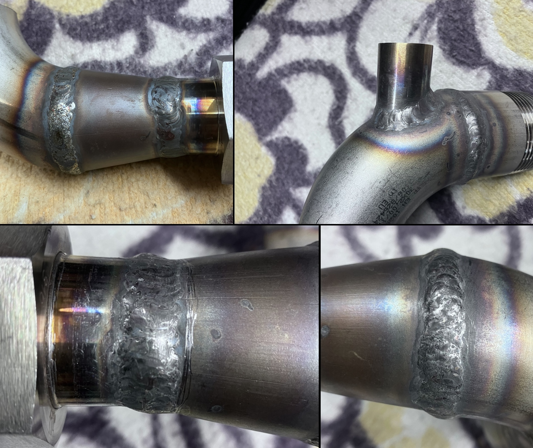

Jäin siis praegu selle töö puhul TIG-i juurde, ilma toru sisse argooni laskmata. Elektroodiga ei ole kuidagi kindlustunnet, et jääb kohe kenasti vett pidama. Seda ilmselt näitab aeg kuidas (liigselt) kuumutatud lõikude vastupidavus on. Lihtsalt tahtsin katsetada selle roostevabaga kuna tavaterasest torude/liitmike korral on vastupidavus kehv, messing on enam-vähem OK, aga tihti on valupraaki (mullid sees vms?), tihti paari aasta pärast mõni koht kergelt immitseb juba.
Väga ilus vaatepilt pole, aga seda keegi eriti imetlemas käia ei tahagi, peaasi kui normaalselt vastu peaks. Kohati võib jääda mulje, et 2 erinevat inimest on seal keevitanud, keevised näevad veidi erinevad välja. :lol: Mõni näide piltidel.
Irual
Postitusi: 262
Liitunud: 11 Okt 2010, 19:37
Tsikkel: vändast käima
Oled veidi liiga suure vooluga keevitanud, detailid ja õmblus on üle kuumutatud. Asjaarmastajal on lihtsam väiksema vooluga aeglasemalt keevitada, suur vool nõuab kiiret õmblust.

Mulle jäi pigem mulje, et eriti vähemaks ei saanud võtta, lihtsalt tegin liiga aeglaselt. 2,4 mm elektrood, toru 2,0 paksusega, umbes millist voolu kasutaksite (või soovitaks algajale)? Tegin ka mitu korda selles mõttes, et esialgu ühe ringi lasin lihtsalt kiirelt kokku ilma traati lisamata, teist korda lasin traadi peale, aga "koledalt" ja pärast kolmandat ringi käisin veel üle, et natuke ilusamaks saada. Üldiselt lasin ka vahepeal natuke jahtuda. Mõne õmbluse äkki sai ka 2 ringiga tehtud, näiteks muhvi ei saanud peale kinni keevitada ilma traadita kuna see on toru kumeruse järgi enam-vähem lõigatud ketaslõikuriga, aga ei istu päris täpselt peal ja lasin muhvi otsale ka faasi sisse, seega see esimene ring jäi ära, võibolla isegi muhvi korral ei "silunud" pärast enam üle. Pildil alumised on kindlasti mitu korda tehtud, ülemise vasakpoolse pildi vasakpoolne õmblus ka, parempoolne vist ei ole üle silutud, aga mõnda kohta olen natuke parandanud või täitnud.
