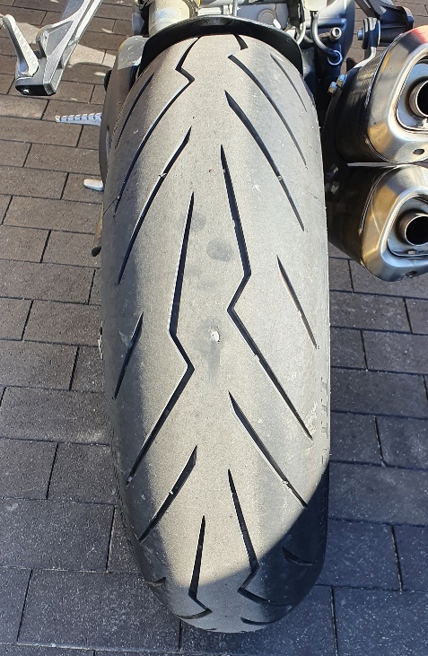

Teemast aastaid möödas. Kas vahepeal on rehviparanduses mingeid arenguid/progressi või igal juhul mõistlik uus rehv osta?
Õnnestus 1,5 kuu vanusele tagarehvile nael üles korjatud.

Re: Rehvi parandamine nööriga
"Seen" sisse ja elu jälle lill!

plei kirjutas: 09 Aug 2020, 10:52
Käik rehvi töökotta annab selgust ja tõenäoliselt saab selle remontida, aga seda vigastuse ulatust ei näe enne kui rehv maha võetud.
Mul oli sel kevadel oli 300km sõitnud autorehvil peenike ja pikk nael nurga all nii pahasti koortide vahele sisse läinud,et remont oleks mõttetuks osutunud. Sai uus ostetud. Remont oli küll võimalik,aga kõva koht oleks sisse jäänud ja ma otsustasin uue osta.
