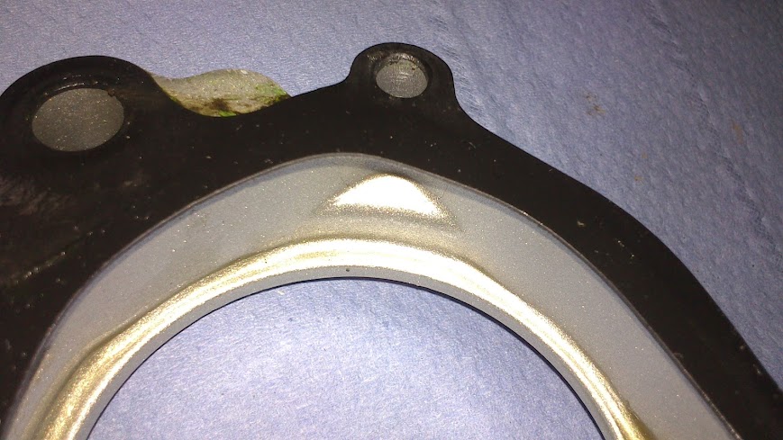

enne kui eerikkartsi käest uue põhja õra toon,tahtsin vana alt õra võtta ja uurida probleemi.
nii saigi tehtud.
no ku**t on ikka väike mõra,aga ega seda vist kuidagi pidama ei saa!
peab ikka uue panema.
tuleb ka uus tihend panna.talvel alles käis see põhi alles alt ära.siis arvasin et lekke põhjuseks ongi see tihend,kuid tegelikult oli ikkagi kaanes mõra.tihend sai ka tihendiliimiga kokku tehtud,et saaks 100% asja pidama.
võike pildike ka mõrast.ei tea kas seda ka näha on,kuid ülesvõtte ma sellest tegin.
seestpoolt ka.
väga kehva oli seda pildistada.aga kes oskeb otsida see leiab.mõra pikkus ca 10mm.ja ei lähe servani välja.see ongi huvitav,kuidas see tekkida sai.kellegi oskamatusest lihtsalt poldiga puruks keeratud :(
võibolla eelmise omaniku müstiline õlikadu oli ka mingil määral siia maetud!
