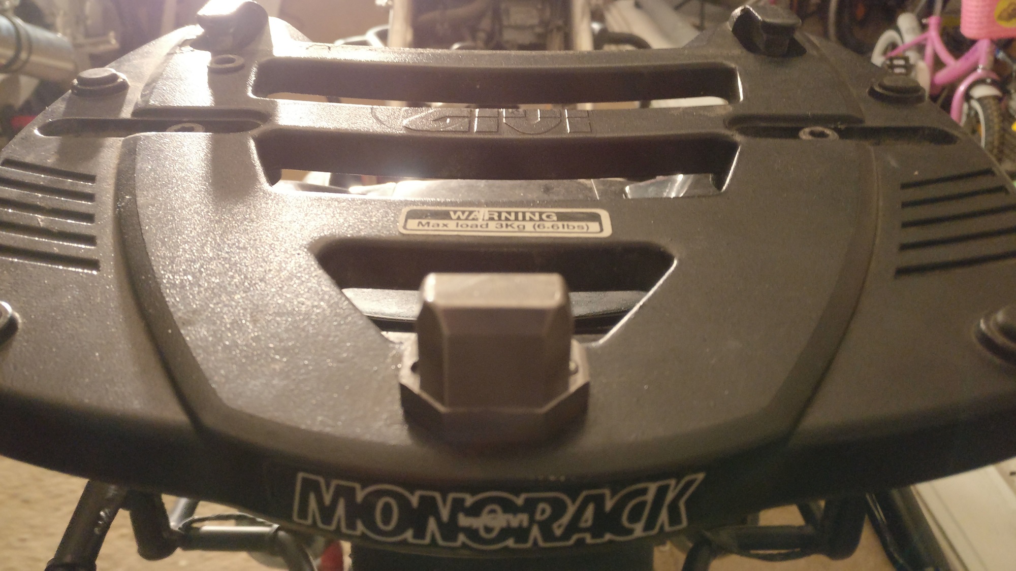

Monoracki asendasin givi küljekohvritega raami vastu.
Soetasin ka uue Kappa 47l kohvri. Kirjad juures, et sobib ka Givi kohvri kinnitustele.
Tähelepanuta jäi aga, et tegemist monolock mitte monokey kohvriga.
Tuli teha adapter kuna kohvriga kaasas olev universaalkinnitus liiga kitsas ja Givi originaal ei oleks enne järgmist pikemat sõitu kohale jõudnud.
Kohvriga üks pilt

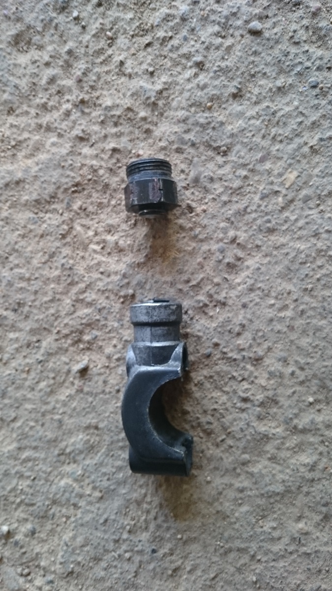

Täna paremat peeglit kohendades (sõidu ajal ei hoidnud asendit) murdus ära peegli kinnitus.
Ehk on kellelgi pakkuda vastust piduriõlipaagi lenksule kinnitamiseks?
Vb kannatab ka välja puurida (selgub paari tunni pärast) siis oleks vaja peegli enda kinnitust.

Hetkel sai murdunud keerme osa välja puuritud ja uus asemele keeratud. Paar seibi tuli vahele panna kuid peegli sai külge ja saab homme mõnepäevasele tripile minna.
Aru ma ei saa miks parempoolsel peegli kinnitusel on vastupäeva keere ja vasakpoolsel päripäeva - vastupidi oleks veel loogiline.
Igatahes reisilt naastes tuleks leida uus vahejupp. Hetkel sai selline:

Ma ostsin eelmine aasta oma rattale P peegli kinnituse Yamahast ,ei maksnud ülemäära palju,aga kohapeal polnud.Sain vist nädalaga kätte.Mul oli alumiiniumis keere ära oksüdeerinud.

1600km pidas see keevitatud lahendus ilusti vastu (ratas ise ka).
Need kaks seibi veidi häirivad seal vahel aga samas ei ole karjuvat vajadust vahetada. lermo, mis su enda hinnanägemus asjast on?

Siin rindel ka väike progress toimunud. Sain istme nahataja käest kätte:
Väljalase puhastatud, üle keevitatud ja värvitud:
Kui oleks teadnud, et see "muhv" mis downpipe ja kõhu all oleva püti vahel oli, on originaal (30€ maksev) tihend siis ei oleks sellele noa jm tööriistadega lähenenud.
Anyways, sinna ja silindritele uued väljalasketihendid tellitud. Tarne umbes nädal.
Paak on saanud tänaseks kaks korda roostemuunduriga seest poolt kaetud.
Esiporikas pahteldatud ning ootab viimast lihvi ja värvikihte.
Paagi all olev filtrikorpuse kraan vajab täpsemat inspektsiooni ja võib-olla mõningate tihendite vahetust. Louises oli komplekt põhikraanile 15€ aga kas need tihendid ka paagialusele kraanile sobivad ei oska hetkel öelda. Vaikselt lekkiv kraan võis olla ka igapäevaõitudel veidi suurenenud küttekulu põhjuseks :D
Edit:
Ei sobi!
Oskab keegi soovitada kust võiks saada või on kellelgi sinna "uut" kraani pakkuda?
Edit 2:
Võib-olla isegi saaks sobitama panna, pilt võib olla ka illustratiivne. Ei ole vajadust olnud teist kraani näppida.
2018-01-19 11_56_50-Buy Fuel Cock Repair Kit Different Models _ Louis Moto.png
