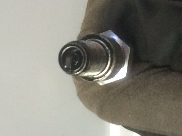

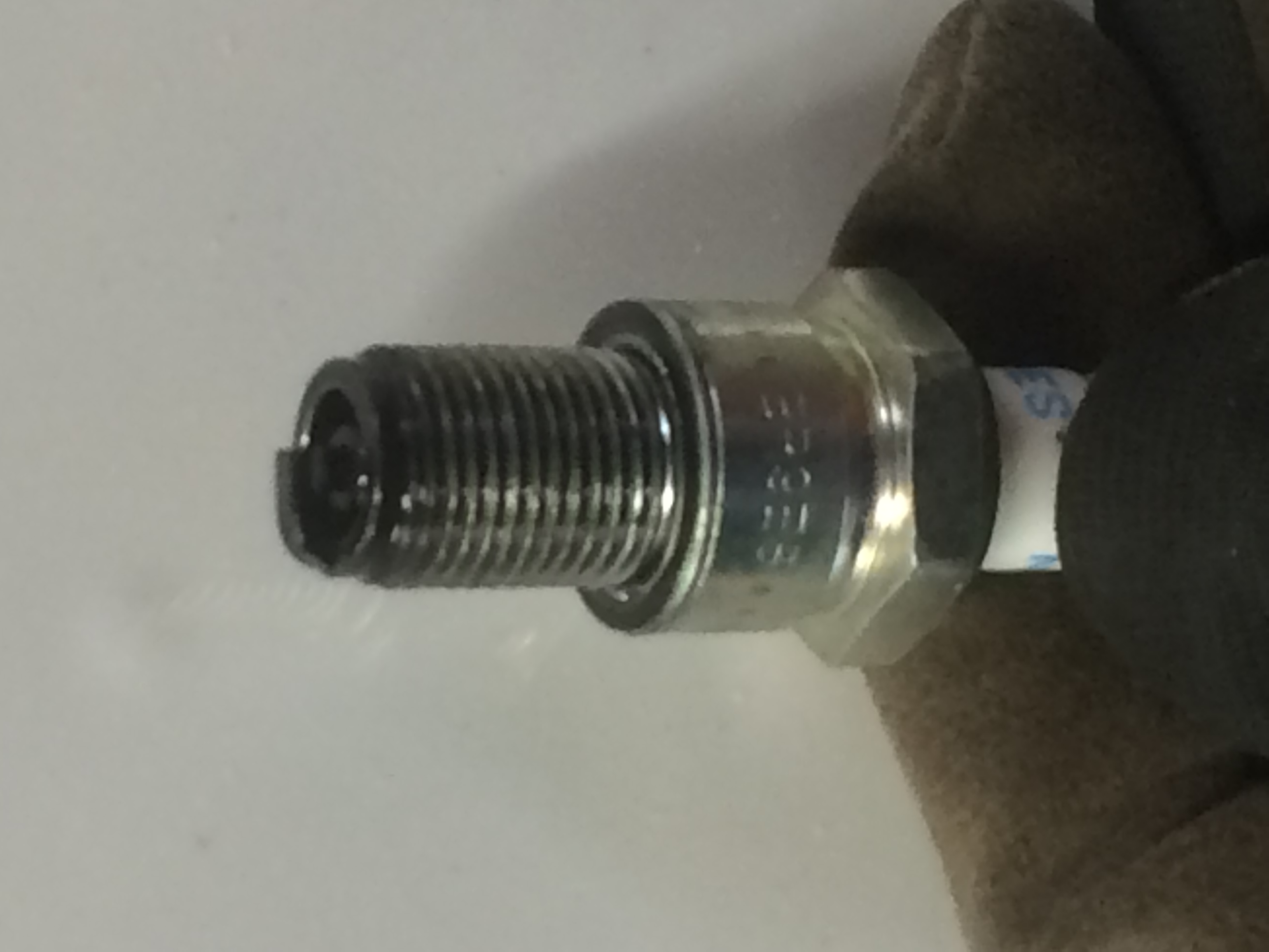

[attachment=4]CB8357A8-4022-4BAA-9A6D-C54FAC9A01C6.jpeg[/attachment]
Rikas, päris kindlasti kohe. Peale brake cleanerit ja suruõhku

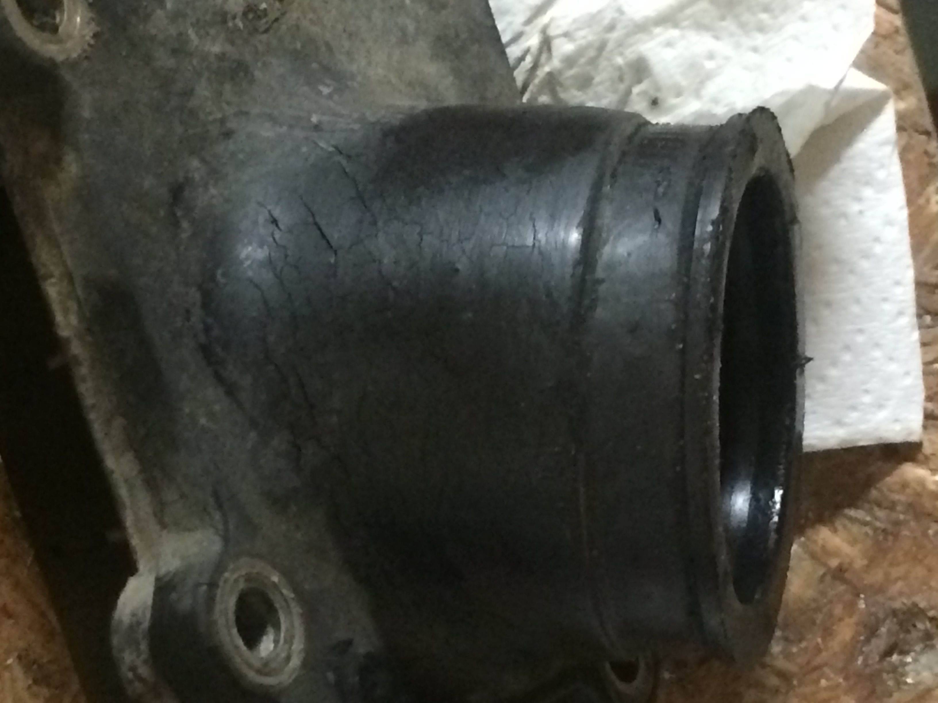

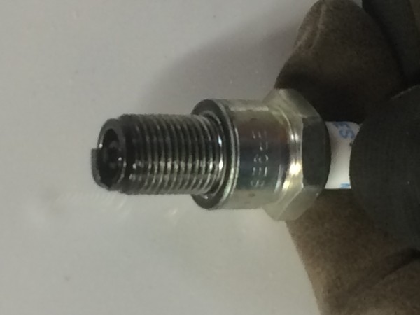

[attachment=2]36DC1464-3C0D-4564-AFB2-BC36FE2CCDD4.jpeg[/attachment]
Enne jäi mainimata, et kole sisselase on lihtsalt kole seest on ok ja brake cleaneri test midagi ei muutnud

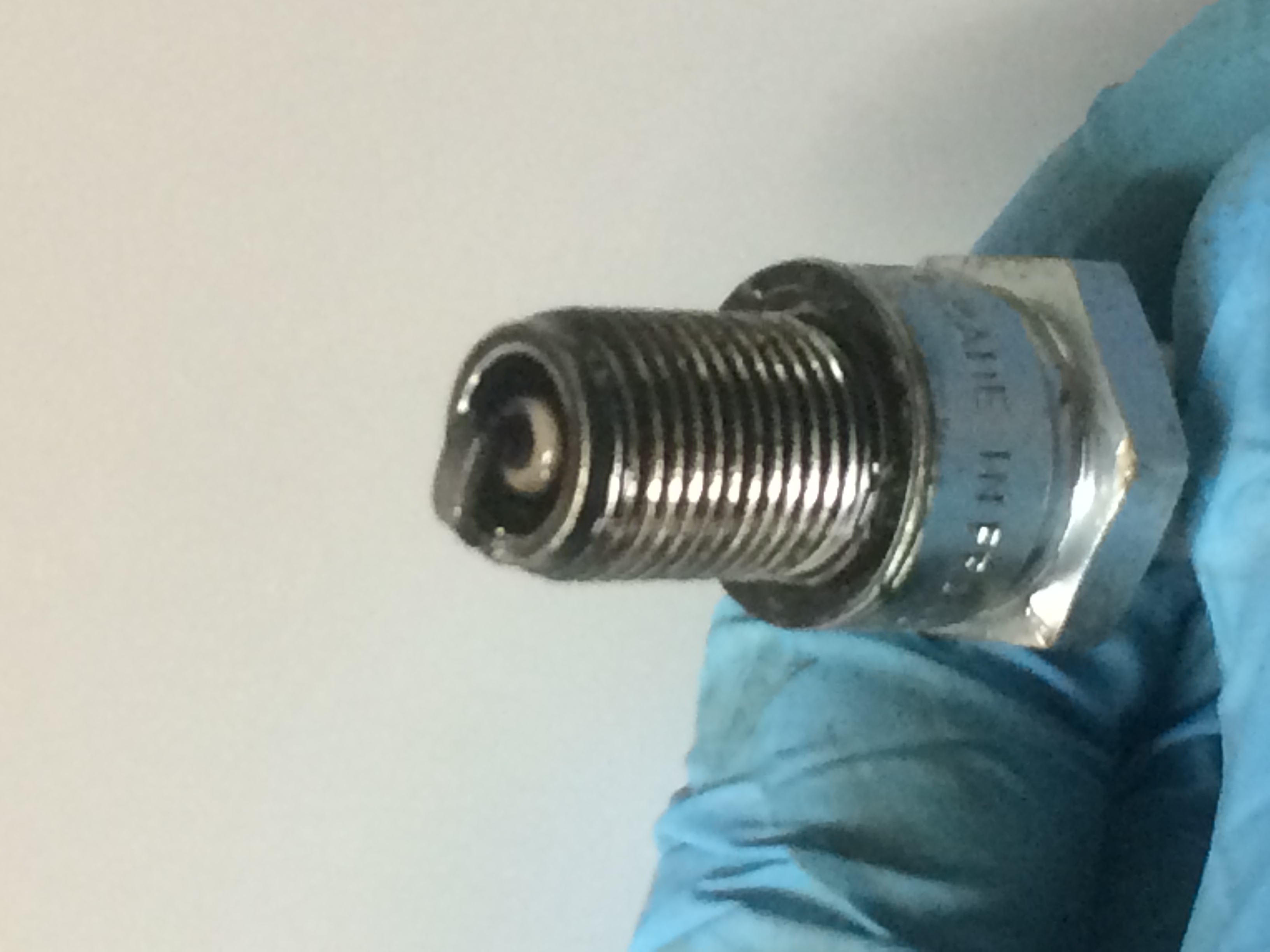

[attachment=1]623D358D-1D47-4786-AF2B-B12412FE1549.jpeg[/attachment]
Seega mis edasi teha?

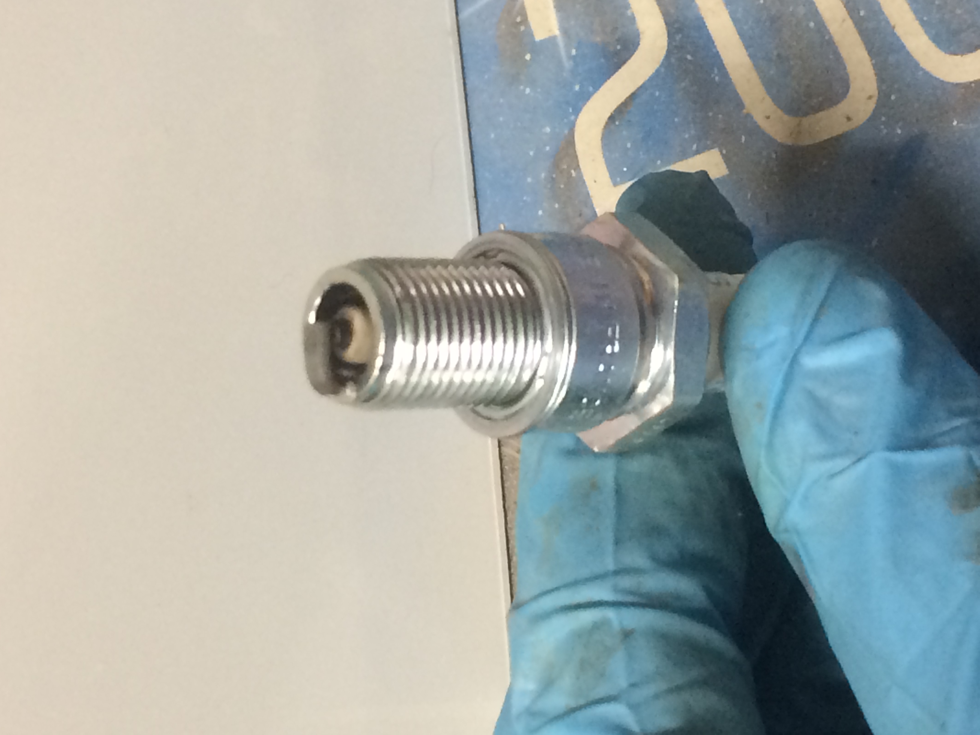

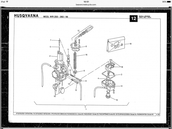

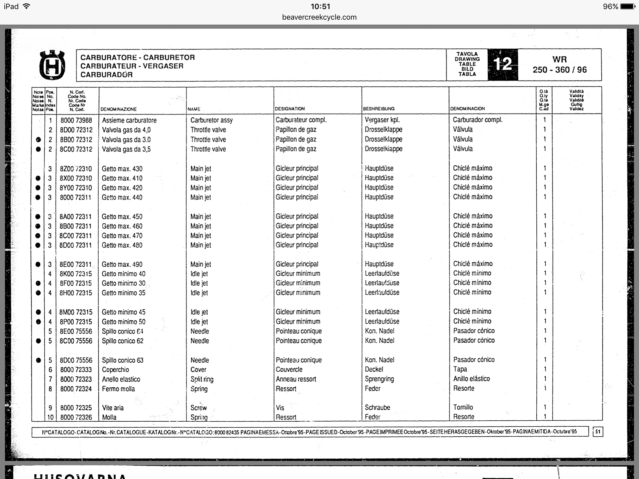

[attachment=0]F9A175B3-21C4-4207-9C23-1128FC784066.jpeg[/attachment]

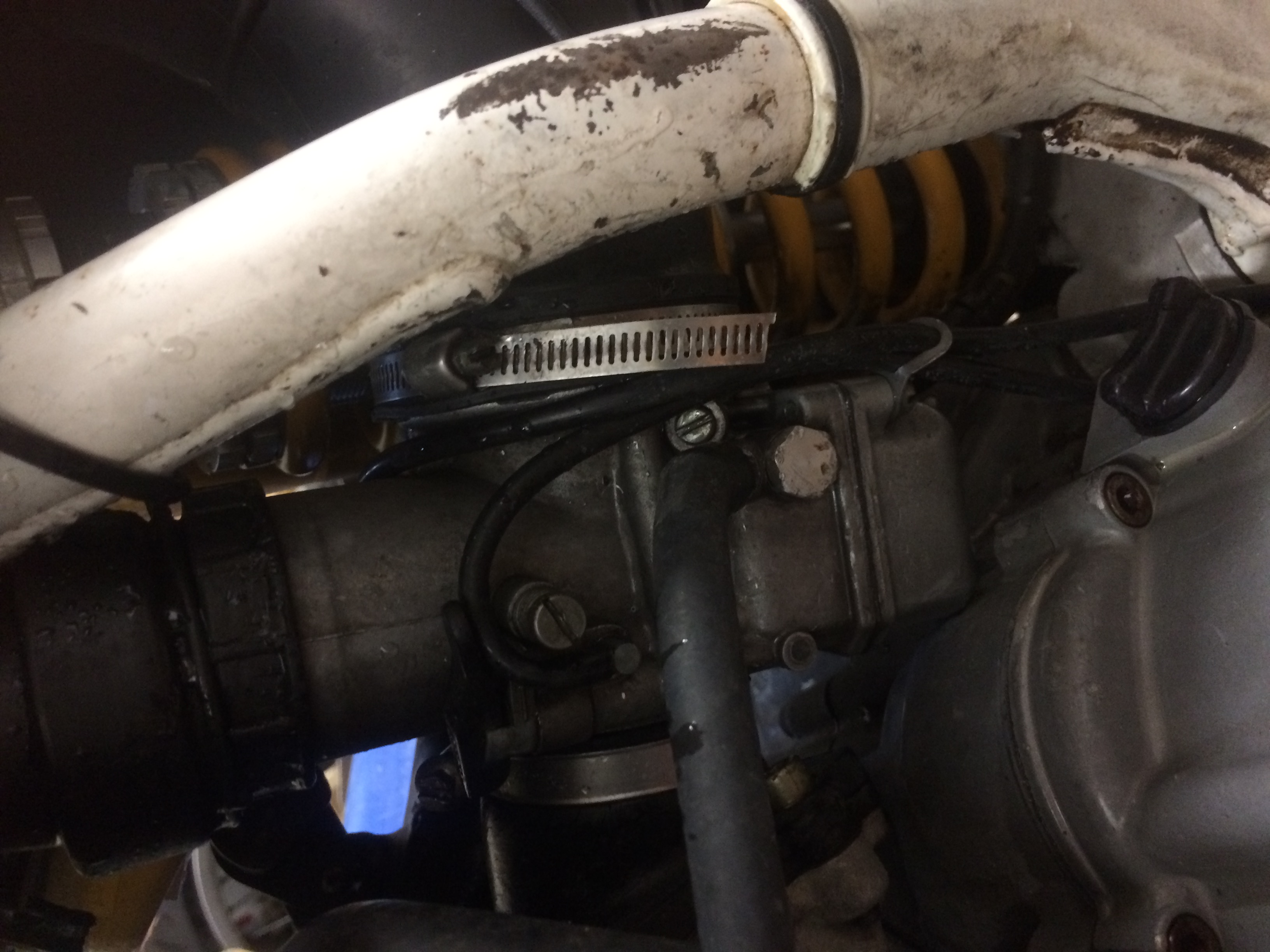

Karpat eile lammutades sai selgeks, et väljast saab regullida tühikäiku ja siis kedagi veel. Selle eelpool toodud dellorto manualis on 2t kohta jutt et pane 1500-1700 rpmi juures käima ja keera paika. Et hakkan pöördeid lugema? Vaevalt küll :)
Seega pean ma seda teist kruvi lihtsalt kruttima hakkama kuhugi- küünalt kontrollima ja kui sellest tolku pole düüse vahetama, jah?

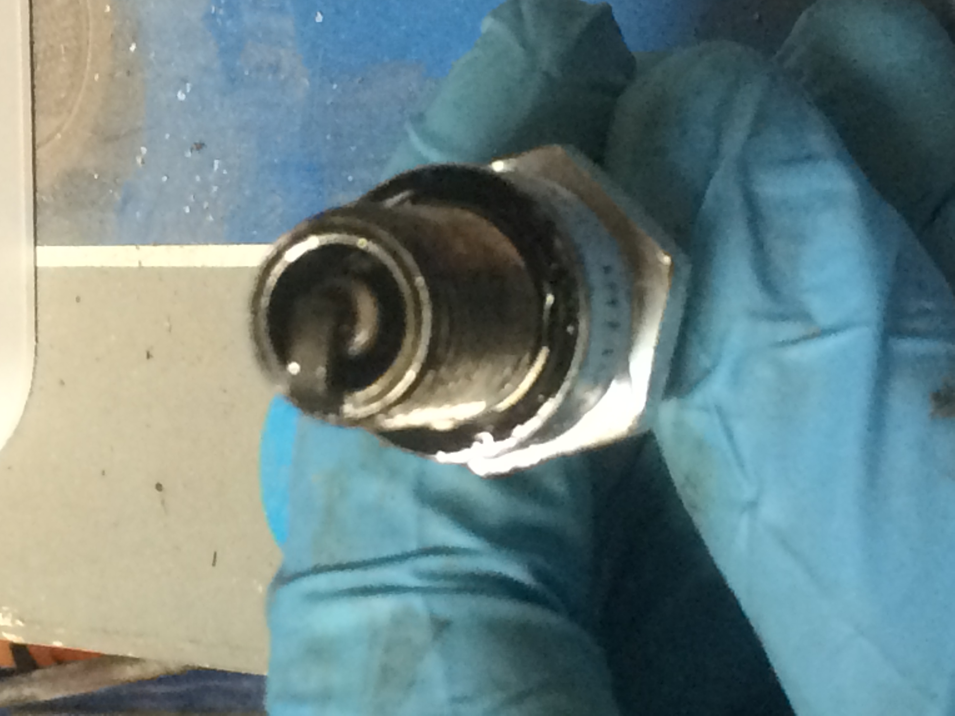

Peale viimast pilti muidugi suutis foorum kõik ära lörrida, uuesti seda teha ei viitsi :evil:[attachment=3]C5BF18E2-90D4-4740-A6D1-70094B7BB83D.jpeg[/attachment]

Re: Küttesegu rikas/lahja?
Viimaste küünalde pilte vaadates ei ole segu kohe mitte rikas... see internetineeduse küünlapildid on 4T mootori omad, 2T on nõks tumedamad.
Pigem ütleks, et enne küünalde mahavõtmist on uputanud ning õli küttesegus vähe.
Millist bensiini/õli suhtega kütust kasutad?
Soovitan uue segu teha 1:30 või äärmisel juhul 1:40. Vähema õlikogusega hakkab pikemal sõidul pooma... ehk sellest ka see "jõuetuse" teema.

Okei, siis ikkagi kestev probleem, selge. Ma vaataks, et ülejooks puhas karpal, sest kui ujuki nõel ei pea ja ülejooks umbes, siis võiks nagu ära uputada. Teiseks prooviks manuali järgset küünalt ja kolmandaks keeraks lihtsalt mõned mõõdud pisema peadüüsi sisse. Ma sinu mõõte ei tea, aga a la 155 asemel 150.
Kas see jama hakkas hullemaks minema peale väljalaske korrastamist? Kui jah, siis võikski ju rikkamaks minna.

Ehh, sain asja tsipa paremaks, panin kuumema küünla ja kruttisin veits karpat. Proovisõidul enam ei kakkunud nii palju kui varem kuid päris õige see asi siiski pole. Nüüd külmalt käivitub teisest kolmandast löögist ja siiani olen lenksu hoidmisest loobund käivitamise hetkel. Soojaga kãivitub hästi.
Tegin siis väikese tiiru ja lasin ämblikuvõrgud summutist välja, siis vana rutiin, küünal maha ja prognoosima :)
Selline ta hetkel on, tsipa parem, aga tundub siiski rikas

Hommikul just surfasin netis varuosakataloogis aga ma ei tea kas nõelad on markeeritud ka, teada saamaks mis mul seal sees on? :roll:
Peaks olema markeeritud kindlasti
