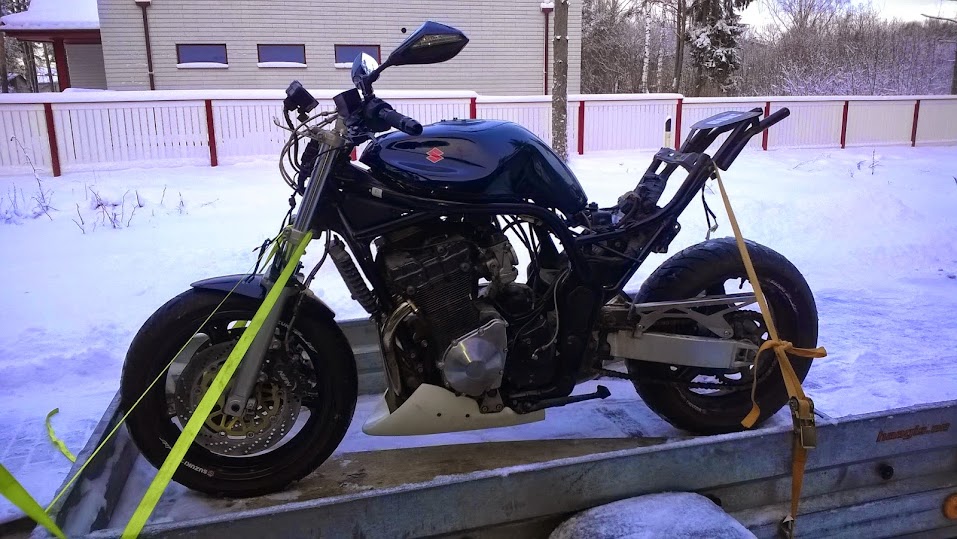

Eile tuli siis osa asju ära mis sai tellitud. Kahjuks küll sellised asjad mida veel külge ei pane sest plastikud veel pole jõudnud.
Sain kätte suunad (mis suht lahjalt ikka põlevad vist pean kangemad tellima), gripid (panin kohe külge ära koos lenksuraskustega)https://www.dropbox.com/s/m19lf2wbtdajw ... 7.jpg?dl=0 , lenksuraskused, R6 tagatuli.
Liskas saan kätte mootrile tehtud nukirauad 12 jaanuar joonestasin ise ja lasin sõbrafirmal välja lõigata.
https://www.dropbox.com/s/wjcp5s9f8z3si2d/nukk.jpg?dl=0
Ja sõber tegi väikse pildi ka milline umbes peaks masin kevadeks olema kui saba küljes. Eks seal raami osas tuleb muudatusi ja summuti peab ka ikka teise sebima. Sai summuti ainult lühemaks tehtud kuskil 16 cm. Ja bellypan ka puudu.
https://www.dropbox.com/s/rpup002mogsqf ... e.jpg?dl=0
Täna ajan masina välja korra ja teen vb Sauevahel ühe ringi :D. Tahaks summuti häält kuulda sai seda töödeldud ja peaks kenam hääl olema ka.

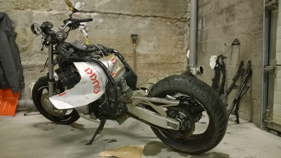

Sain kätte siis jõuludel tellitud detailid. Osad asjad on juba küljes ja osade paigaldamiseks vaja natuke lõigata ja keevitada.
Tulid ära siis Yamaha R6 2007-201* taga plastik, R6 juhi iste, tagatuli aftermarket, suunad 2tki (müügiks ei sobi mulle), gripid, lenksu raskused ja heeblid.
Pildid.
Greger
Postitusi: 116
Liitunud: 14 Apr 2014, 18:29
Tsikkel: Suzuki GSF 1200 Bandit Custom
Re: Suzuki GSF 1200 Bandit 00. StreetFighter. Greger
Lugemata postitus Postitas Greger »
Eile õhtul sai siis masinat ehitatud poole ööni. Eks internetis oli selle R6 tail swapi kohta igast infot. Sai siis ka enda masinale külge poogitud. Eks tegemist oli. Originaal R6 tagaraami tuli lõigata lühenmaks kuskil 4 cm jagu ülemisest otsast, et sadul paagiga ilusti kokku viia.
Lisaks sai esiotsa madalamaks lastud ning vaja ka madaldus kondid teha. Eks täna jõuab sellega ehk tegelda.
Panen siia siis mõned pildid.
