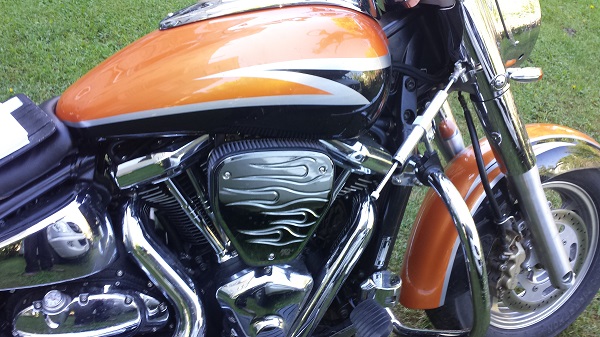

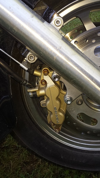

Pidurid ja veel pidurid! Lähen testsõidule pidureid just esimest proovima. Ümberehitaud tsiklitega ja see oli juba ostes tuunitud on ees 3 kolvilised sadulad, originaalis 2-e kolvilised, peaks nagu paremad olema?? Piduritel on tähtis, et ketas ja klotsi materjal sobiksid, võib juhtuda, et kallid head klotsid kohe kuidagi ei pidurda! Orinaallahendus on enamasti töökindel. Cruiseritel sageli mitte rahuldav (HD ja ühe (suht väikese!) kettaga ühe kolviga "lahendused") mis kohe kuidagi ei suuda üle 300kg ratast peatada. Tegelikult pidurid on isegi tähtsamad kui rehvid.....kui neid ei ole siis ära parem üldse sõida või kui sõidad siis 50-se rolleri kiirusega.
Kas mootorratta esipidurit annab pingis testida? Soolotsiklil on see problemaatiline, tuleks mingi eraldi tugiraam ehitada millest lähtuvad hoovad esiharki ja fikseeriks vertikaalasendi, tagarehv samas peab pinnaga ühenduses olema ja see kõik peaks jäik olema, lisaks peab andma esivedrudel liikuda. Muidugi annaks teha aga väljamõtlemine ja töö on suhteliselt suured. Kiirustel kuni 100 pole vist piduritega probleemi aga üle selle?
Millest alustada? Arvan, et metall koordiga voolikutest, praegused on 2004a. väljalaskega, pragusid ja muud vananemist küll pole aga mine sa tea? Autol on mitu korda voolikud purunenud ikka 90-ndatel kui soomest "kaadopaiga" ronte toodud. :D
Warrior-il olid tõesti võrratud pidurid (R1 esihark) aga muudel cruiseritel vist selliseid ei ole? Pidurid päästsid paaril korral halvimast ja arvan (võin ka eksida), et oleks võimalik sellel rattal 150-ga esiratta blokki saada. :shock: SUUR K&N õhufilter, väike ei lase õhku läbi ja rooliamort, asendamatu abimees. Siin on pilt ja jutt millest lähtudes seda tsiklit on soomes ümberehitatud. Tööd ja vaeva oli nähtud tohutult, nii 60-70% tsikli müügihinnast oli tuuning. Ja ega praegugi see suhtarv ole parem eeldatavasti veelgi nirum :(
http://www.motorcyclecruiser.com/projec ... ver#page-2
Millised soovitused oleks esipiduri kohta....ootan huviga!

Minu rattal (gsx1400) on originaalis just samad tokico 3 (tegelikult 6),kolvised pidurid. Üks levinumaid pidurite modifitseerimine mida selle ratta armastajad mailman teevad, on väljavahetamine 2 (4) kolvised vastu. Näiteks sv1000 pealt (viis). Point selles, et kolvid on erineva läbimõõduga ja 2 kolvi üld pind on suurem kui 3 kolvi pinda. Sellega peaks kaasnema tiba pikem heebli käik ja tugevam surve klotside.
Ise pole kogenud, nii et minu poolt puht teooria.
Armeeritud voolikud võiks panna juba Selle pärast, et vanad on ikka mõistlik väljavahetamine, ja ega originaalid odavamad pole. ☺️

Piduriklotsid millised sobivad? Mitte originaalid kust võiks leida esimisi klotse?
