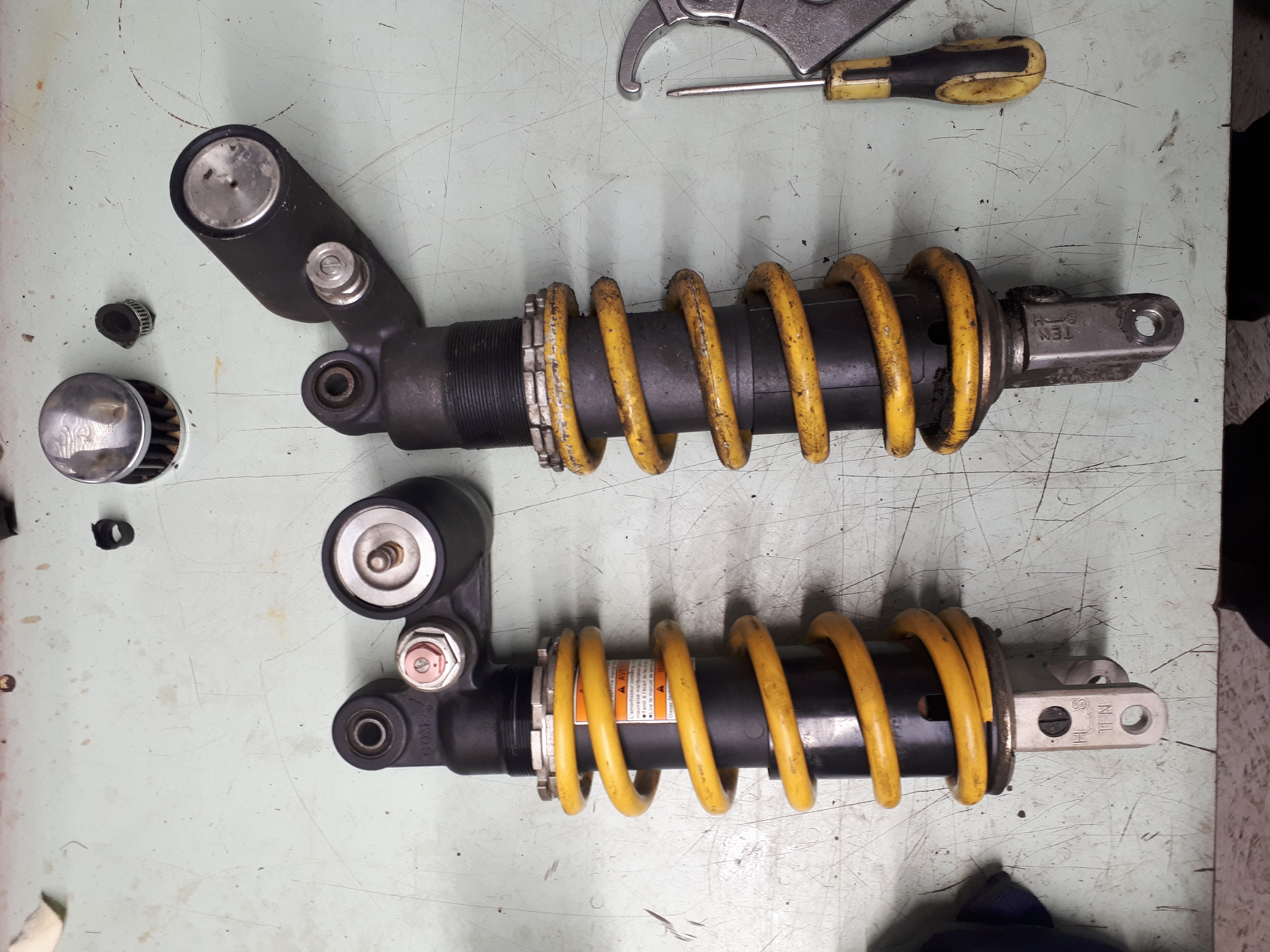

Kuna nüüd on kahekesti sõitmist rohkem ja pika kiige tõttu on vaja kangemat tagavedru, jäi praegune K3 amort liiga pehmeks. Sai täitsa kohapealt eestist soetatud K8 amort, mis on paremate seadistamisvõimalustega, kangema vedruga ja ehituselt paar cm lühem, seega sobib paremini vahele

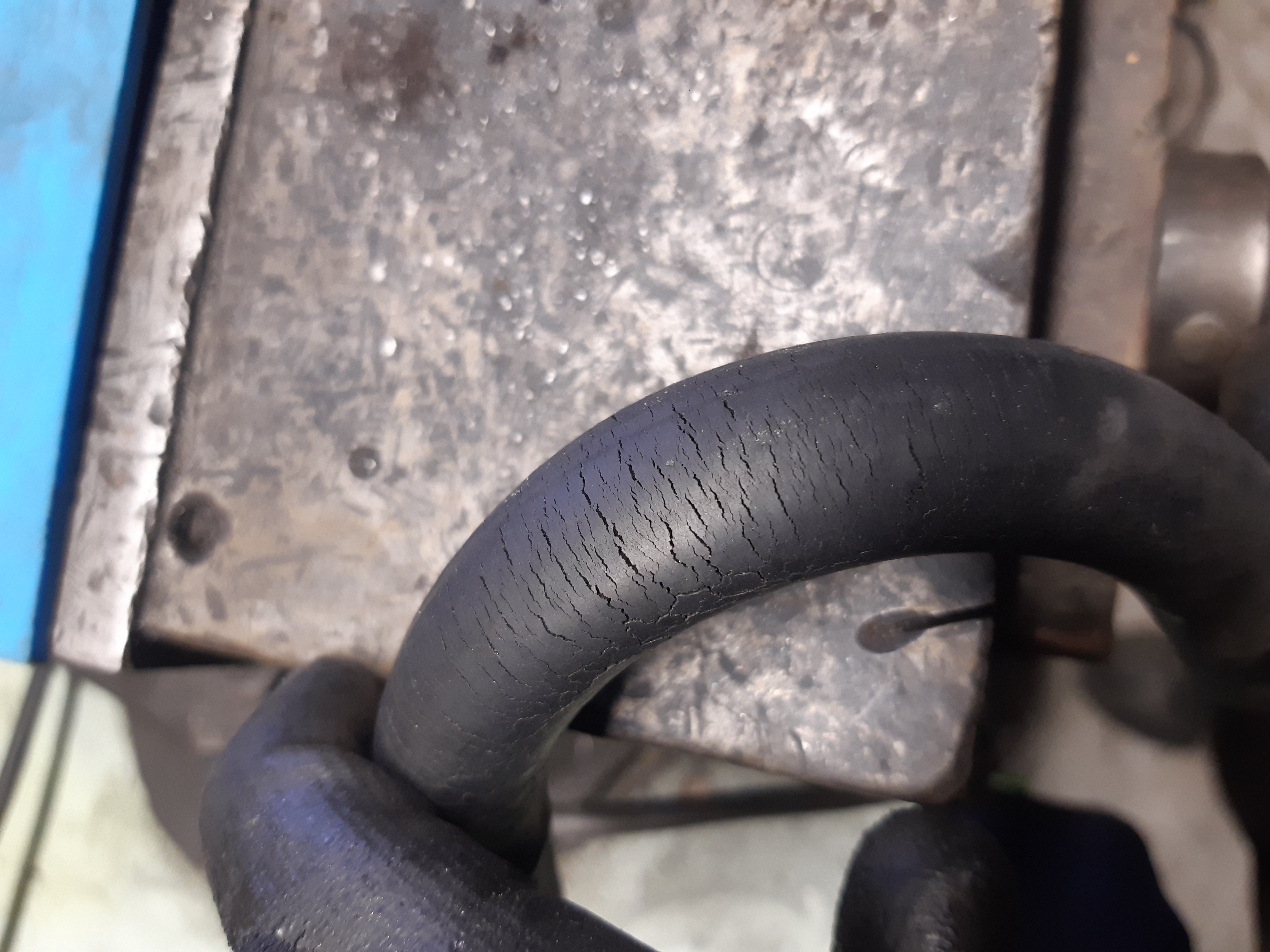

Rattaga pole vahepeal suurt midagi toimunud... terve suve olen ringi kärutanud lühikese kiigega...kurvides palju parem ja kahekesti sõitmiseks piisavalt jäik ja kõrge. Treffil sai kahel õhtul rehvidega "soomlast" teha, mis lõpuks sulatas ühe õliradika vooliku natuke katki.... selle avastasin muidugi alles päev enne testipäevale minekut..... hydroscandist ajutine lahendus ja minek

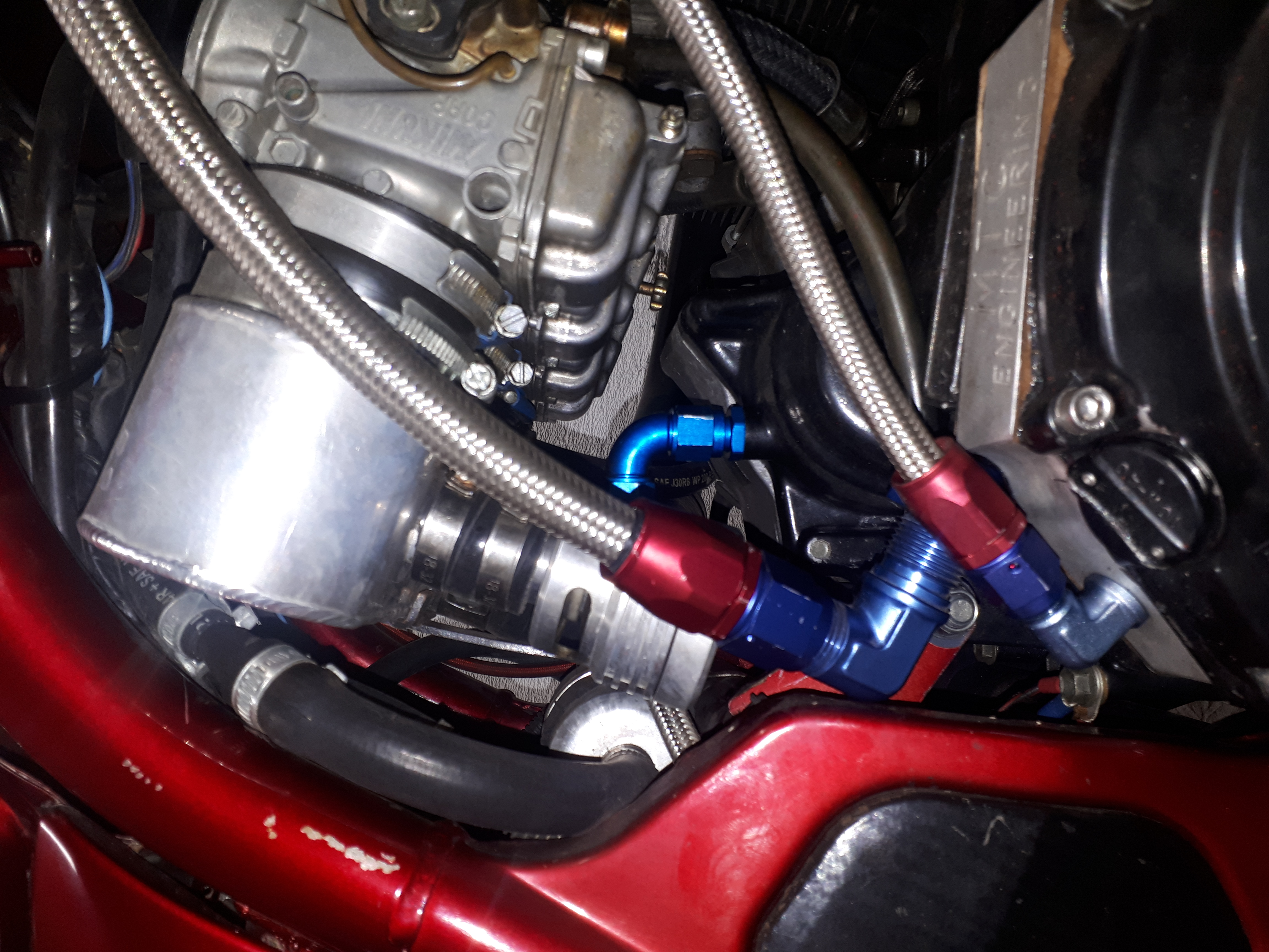

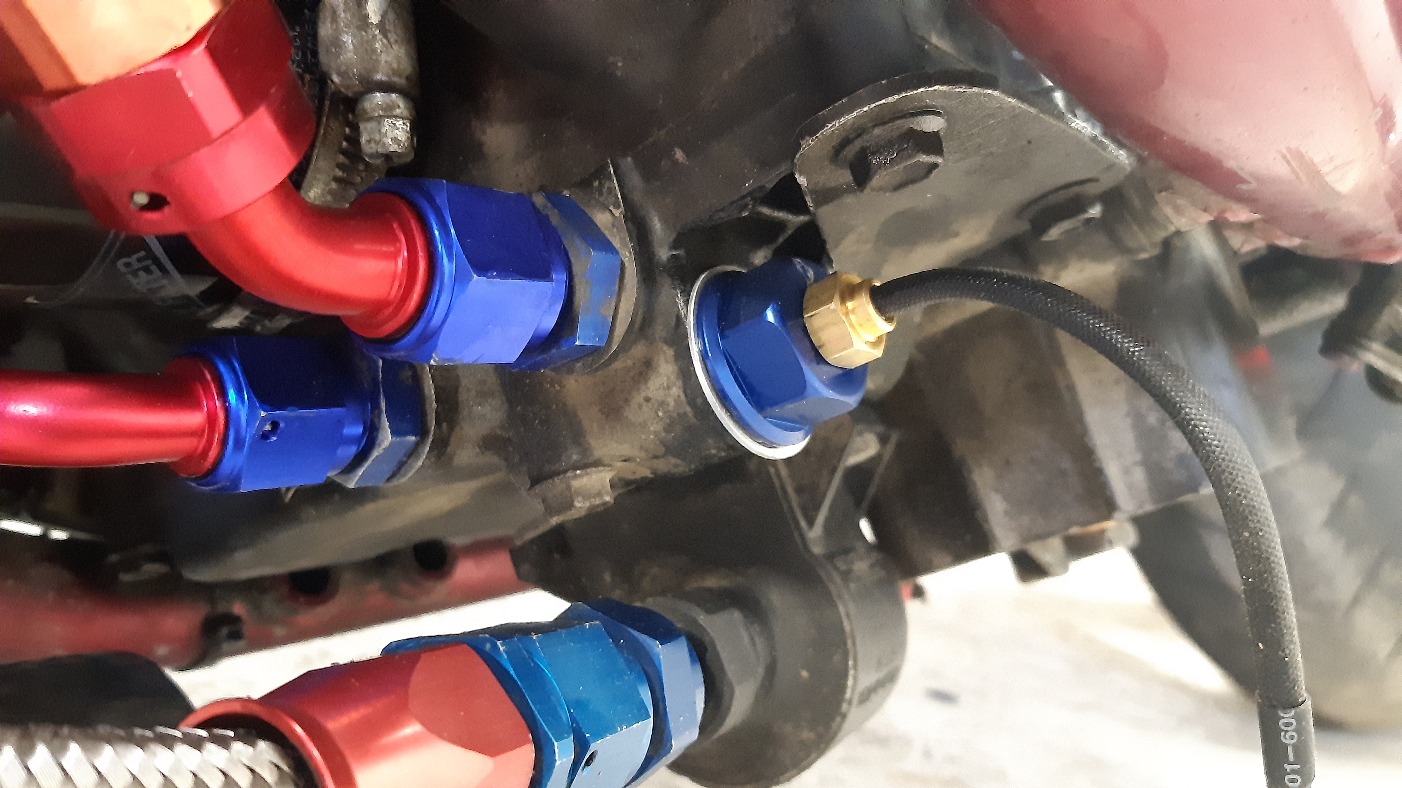

Sel talvel lisandus rattale õlitemperatuuri näidik. Sai ära kasutada plokis olevat avaust

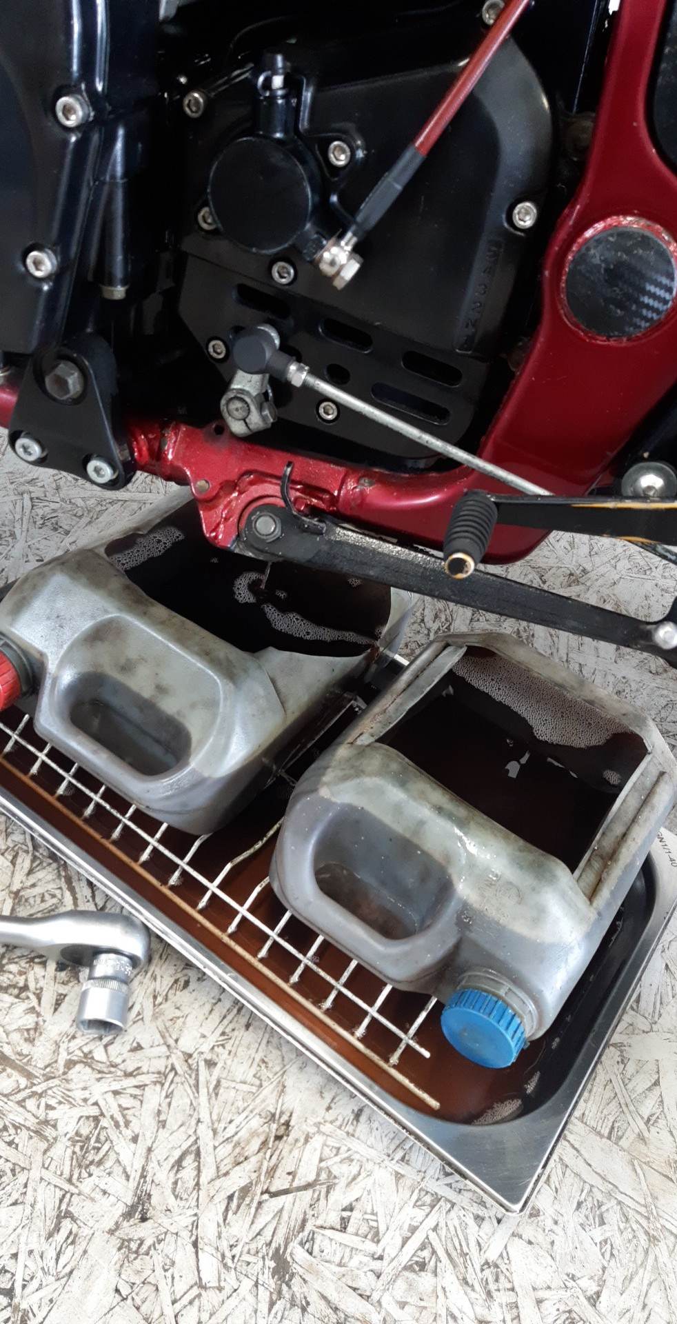

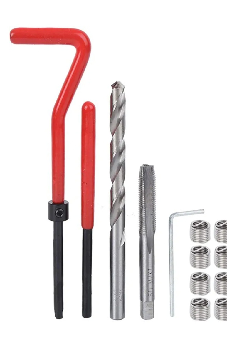

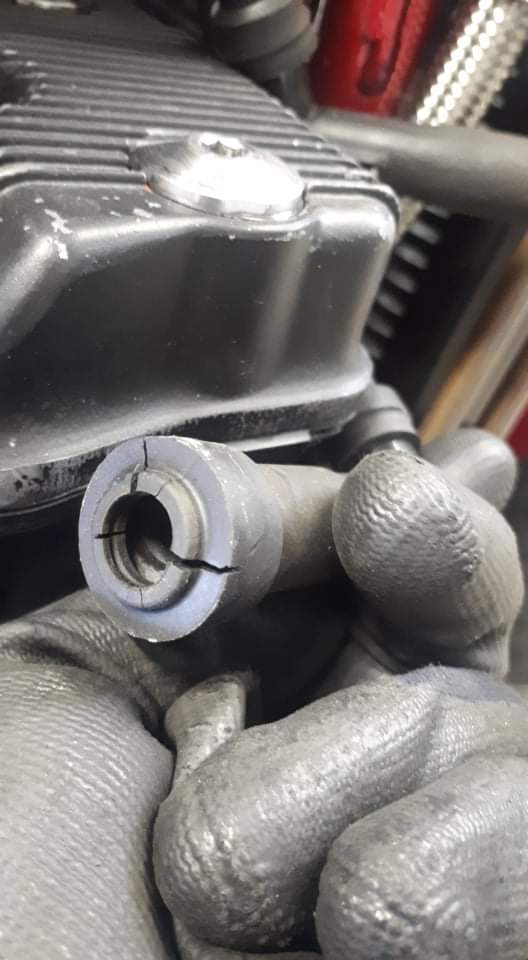

Talvel oli aega ka vanakesele aega pühendada. Lisaks tavahooldusele sai vahetatud ka piduri-sidurivedelik, amordiõli, Üks ära väsinud bensuvoolik asendatud ja klapikambrikaane poltide keermed taastatud. Need on nimelt seda tüüpi mootoril väga õrn koht ja keeratakse alatasa üle. Momentvõtmega pole ka mõtet läheneda ja muidugi selline loll m7 keere ka.
Paar tükki on saanud juba lappida ajapikku, kuid nüüd olid mõned veel lekkima hakanud ja peale keeramisega pekki keeratud....
Sai siis plaani võetud kõik korraga ära teha, juba ennetavalt. Samuti sai ka uued kummitihendid poltide alla ostetud.
