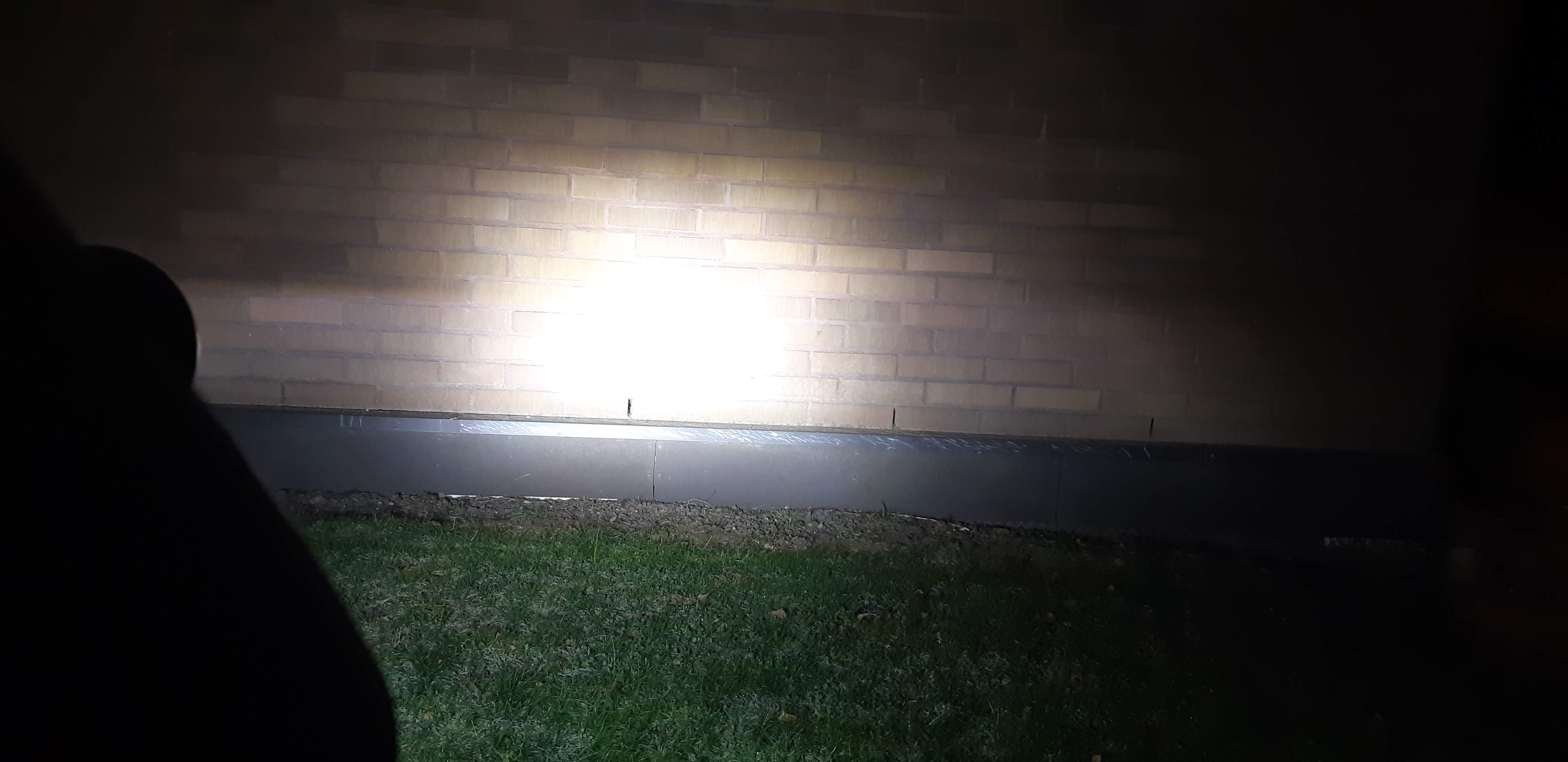

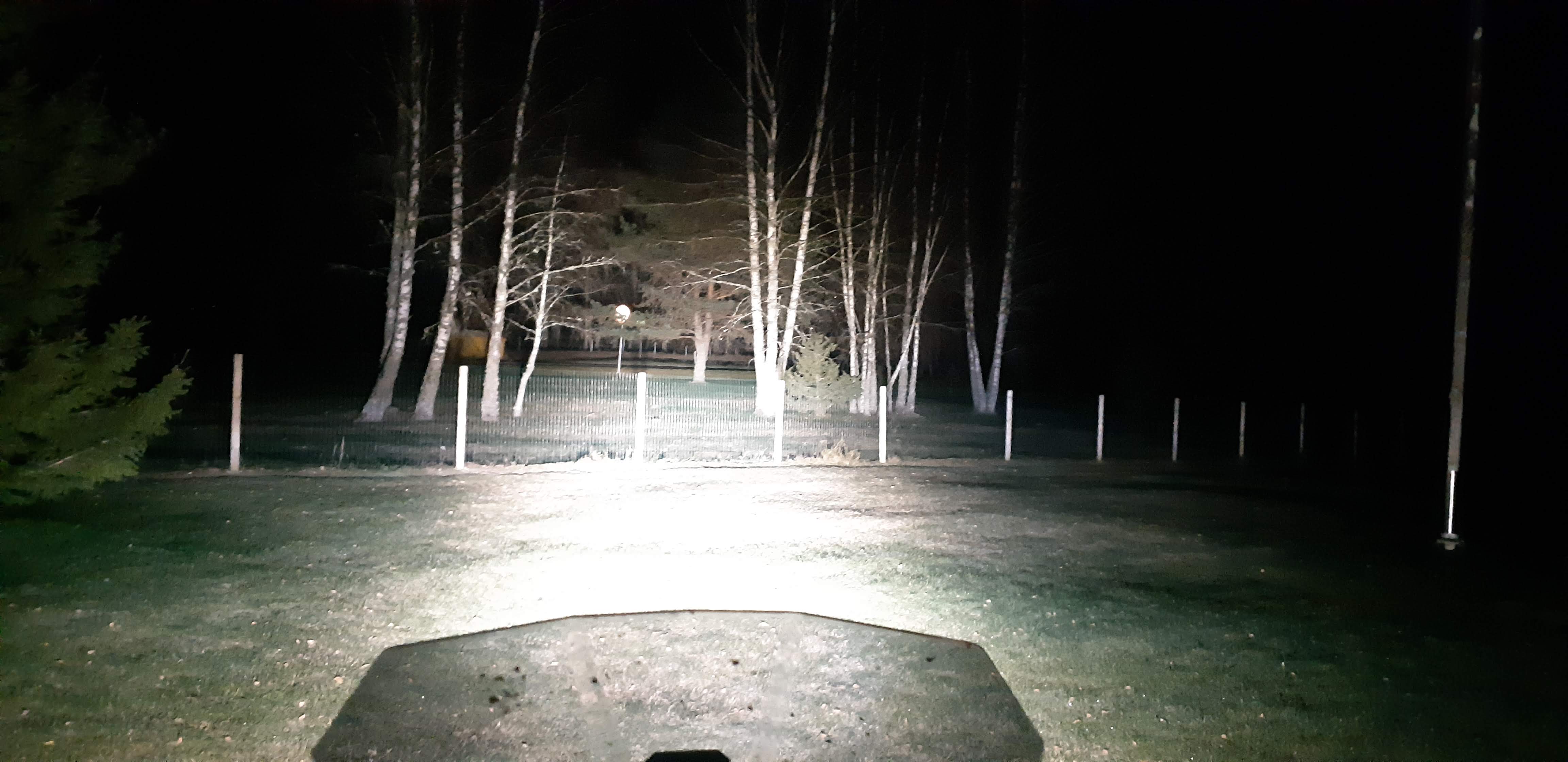

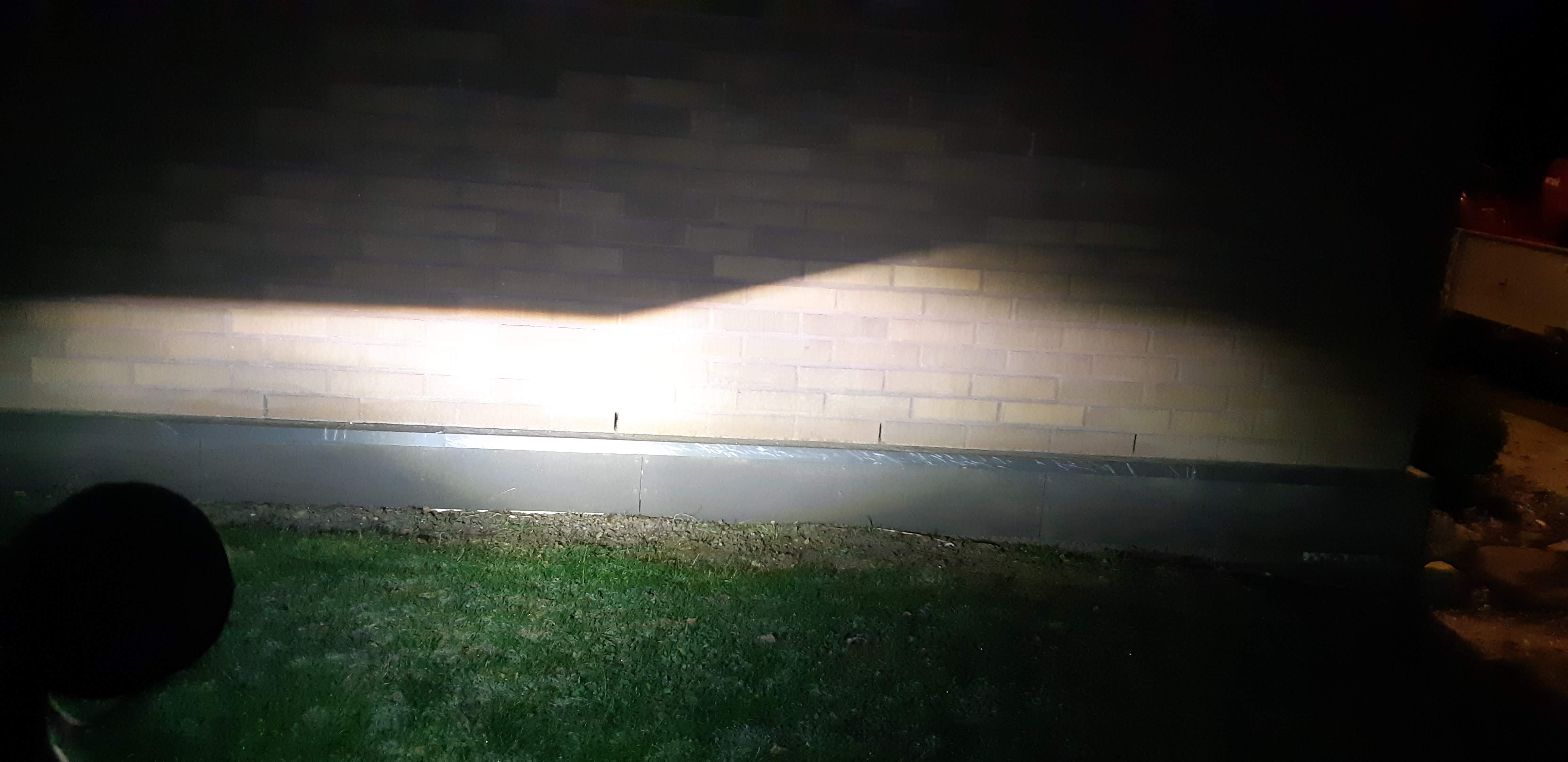

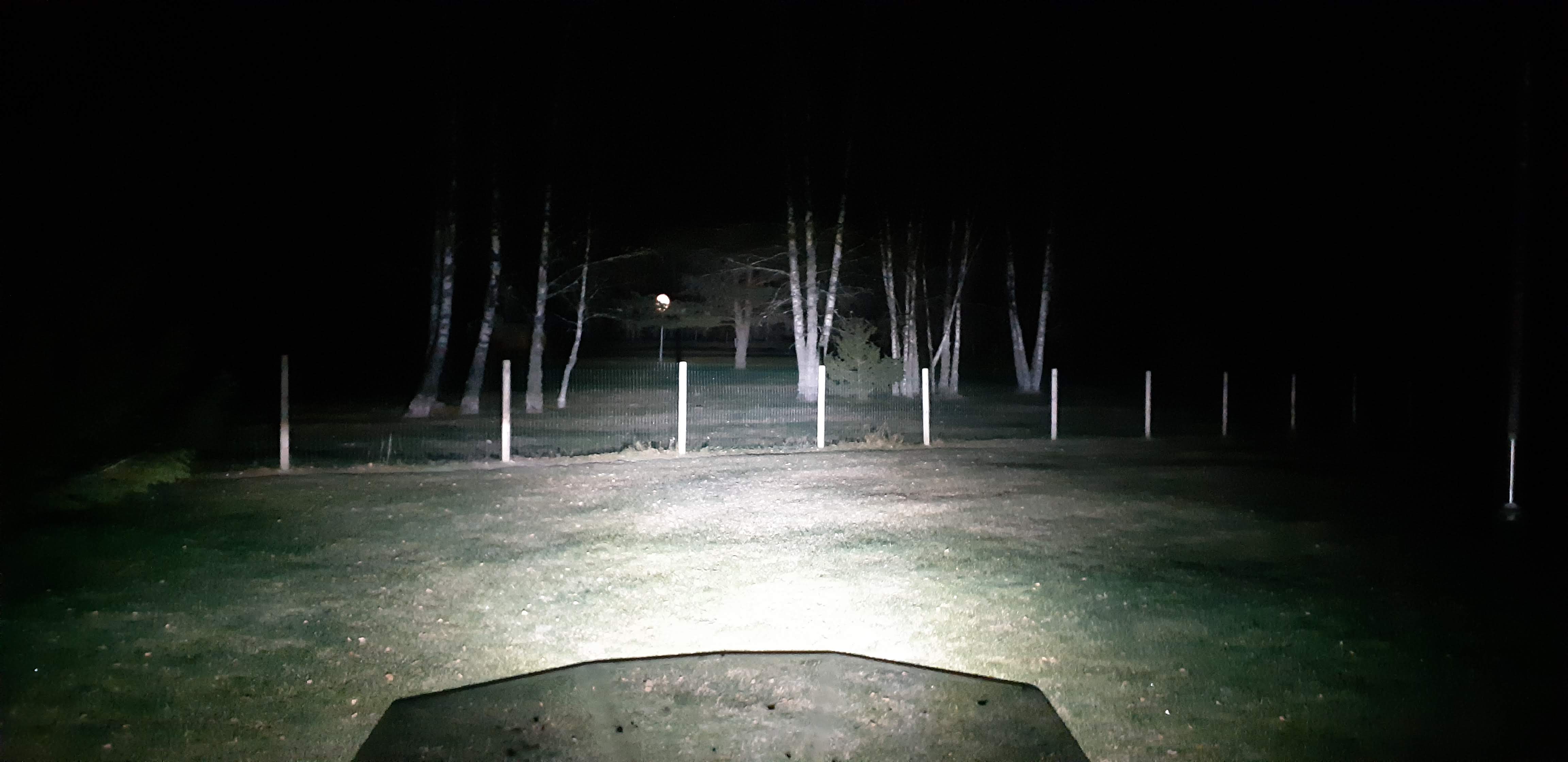

Panen siis nüüd LED lampidega +HID lisatuled.Sama koht mis eelnevatel HID lampidega tehtud ja sein. Senal pole mingit jama selle tule joonisega,sama ka maapinnale näidates. Igati ühtlane ja selge joonis igalpool.
Lähituli H1
Lähi+Kaug H1+H3
Lähi+Kaug+Lisa H1+H3+Hella Xenon luup.
Lähi
Lähi+Kaug
Lähi+Kaug+Lisa
