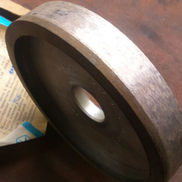

ilma käiata saab niimoodi:
(ise küll kasutan lõiketera asemel paksu lihvketast, need lõiketerad on niigi veits kõhedust tekitavad alati :))

Ega need nn lõikavad ka ei ole just parima nurga alla teritatud,pigem on nad ikka nürid ja ka nurk on liiga tömp.
Mul sõbral teemant käi ja kõik puurid on tema poolt üle teritatud. Isegi SDS löökpuurid,sest teritatud puuriga on tuntavalt kergem puurida ja auk tuleb täpsem. Kuskil Kalmistu teel on ka üks ettevõte kus saab puure teritada.

Relakaga saad pigem metallipuuri teritust parandada,aga olematu teraga kõvasulam kivipuuri ei õnnestu sellega teravaks saada. Lisaks peab hea tera saamiseks käiamisel ikka väga hea käsi olema. Mul seda oskust pole ja lasen teha,sest saab palju parem.

teritamise poole pealt siis mina teritan nii käiaga kui relakaga, oleneb kui kiire parasjagu on ja/või kui head täpselt ning tulemust vaja. puuri suurusest oleneb ka. aga tõsi jah, et ma teritan metallipuure. vist üksikuid kivipuure olen ka vahel teritanud. mingite muude materjalide puure pole kunagi vaja läinud kasutada. ja noh spets puidupuurid on sellised, et neid teritada eriti ei õnnestu.
vahel on nende augu puurimistega sedasi, et mõistlik protsess toimub ainult siis kui lahti puuritud materjali pidevalt ja kiirelt eemaldad ning puuritera jahutad. seda pole proovinud, et keegi kõrvalt suruõhuga laseb iga natukese tagant sussu sinna puurauku? ma küll kivi puurimisest väga midagi ei tea, aga igasuguste erinevate metallidega on tulnud igasuguseid põnevaid trikke teha :D

Ilusa puhta tera saad teemantkäiaga nagu see. Relakas teeb väga karvase ja ebatäpse tera. Kui sul garaažis käi on ,siis osta selline sinna otsa ja saad aru mis vahe on.
usun, et sellega saab parema tulemuse...aga selline ketas ilmselt samas ka maksab vähemalt miski 50euri? :D teine asi on muidugi see, et eks ma kasutan käia ka muude asjade jaoks ja seal pole sellise teemantkettaga miskit teha jälle...tea kas viitsiks neid väga tihti vahetada.
relakas ongi selline väga "kiir abinõu" pigem. korralikult teen siis nagunii käia peal, kuigi suuremaid puure on relakaga tegelikult lihtne teravaks lasta kui asi käpas. kui väga täppis puuri tarvis eks siis muidugi võib ka alati minna ja poest uue võtta ühe või kahekaupa
