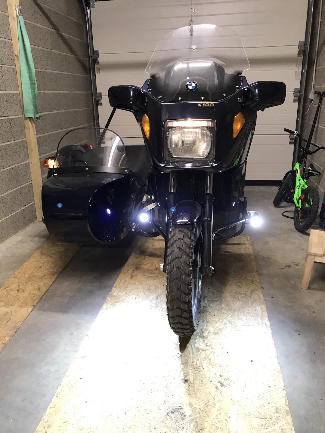

Lähiaja kriitilisem projekt on ilmselt hunnik lisatulesid, sest need 30+ aastat vanad hõõglambid seal ees ei muuda seda kolli just väga nähtavaks.
Uuri lisatuled puhul sellist lahendust nagu allaoleval pildil näha. Töötab üheaegselt nii lisatulena parema nähtavuse huvides, kui ka suunatulena. Võimsus 9W, nii, et sellest peaks täitsa piisama.
https://goo.gl/i3e585
LYMOYO-Car-LED-Turn-Signal-DRL-9W-Daytime-Running-Turn-Lights-Fog-Lamp-White-With-Yellow.jpg

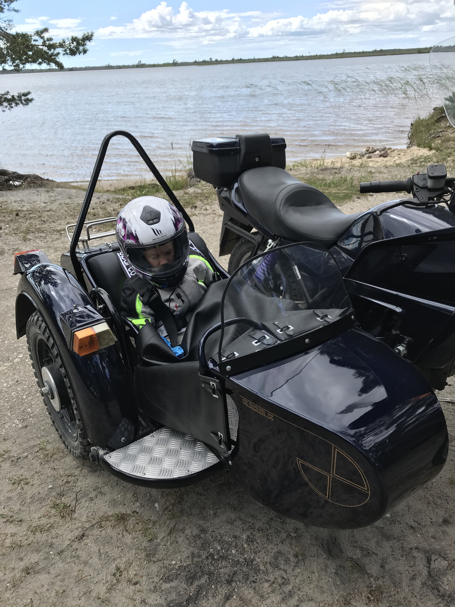

Nii, esimene ca 400 km seljataga nädalavahetusega. Timmimist jätkub, et asi päris heaks saada.
Hetkel tundub, et väljakalle on nõksu liiga väike (ratas kisub paremale, kui tee veidi kaldus), aga ei tahaks seda kruttima hakata, sest kahekesi sadulas olles asi suhteliselt hea. Kiiruse suurenedes kisub rohkem (st korv takistab - ilmselt asi nii veere- kui tuuletakistuses - rehv kare ja tuuleklaas suur). Väsitas kohe päris ära, aga suu oli kogu aeg naerul.
Eriti pullilt vastu instinkte on paremkurvide võtmine. Paremkurvis tuleb igal juhul kiirendada :D. Kahel põhjusel - esiteks siis on kergem keerata (ratas sõidab korvist mööda, mitte vastupidi). Teiseks tagumine ots squattib tugevalt maha kui veo tagant ära lased (eks peab mingil hetkel korvikale mõeldud amorti investeerima, Hyperpro vedrust üksi jäi väheks), mis muudab ratta korvist eemale kaldu, mis omakorda soosib korviratta õhkutõusmist. Ehk siis kurvis tuleb pähe anda :D.
Ilmselt peaks esihargu vedrud ka Hyperprode vastu vahetama (pidurdamisel endiselt väristab, aga see võib olla nii rattalaagritest, lenksalaagrist, rooliamordist, kui ketastest), aga kes teab, ehk läheb talvel hoops leading linki ehitamiseks, seega ei kiirusta :).
Kütusekulu ei jõudnud välja arvutada, aga tundub, et karused rehvid on oma mõju avaldanud. Kunagi esimesed proovid näitasid ca 6,5-7 l sajale (touring rehvidega), hetkel tundub, et pigem jääb 8-9 vahele, eks kiirused ehk olid ka nõksu suuremad ja kuna korv oli tühi, tekkis seal tuulekeeris, nagu tühja haagisega sõites.
Kokkuvõttes olen asjaga ülimalt rahul.
(Kuidas küll pilte rotate'ida?)
Koju tagasi jõudes ei saanud aga jätta kätt külge panemata:
  • Choppisin korvi tuuleklaasilt 4 cm maha - ehk viskab vähem vett paremale randmele ja suurematel kiirustel väheneb ehk drag ja kisub vähem.
  • Tõstsin korvirehvi rõhku samale tasemel, mis esimene (2.7). Enne oli 2. Peaks tegema pööramise korvist eemale lihtsamaks ja jällegi, vähendama dragi.
  • Keerasin korviamordi jäigemaks (tõstis korvi, suurendades väljakallet, peaks vähendama jällegi kiskumist paremale)
Nüüd mõni päev olen ilmselt lenksust eemal, nädala teises pooles katsetan, kas oli efekti.

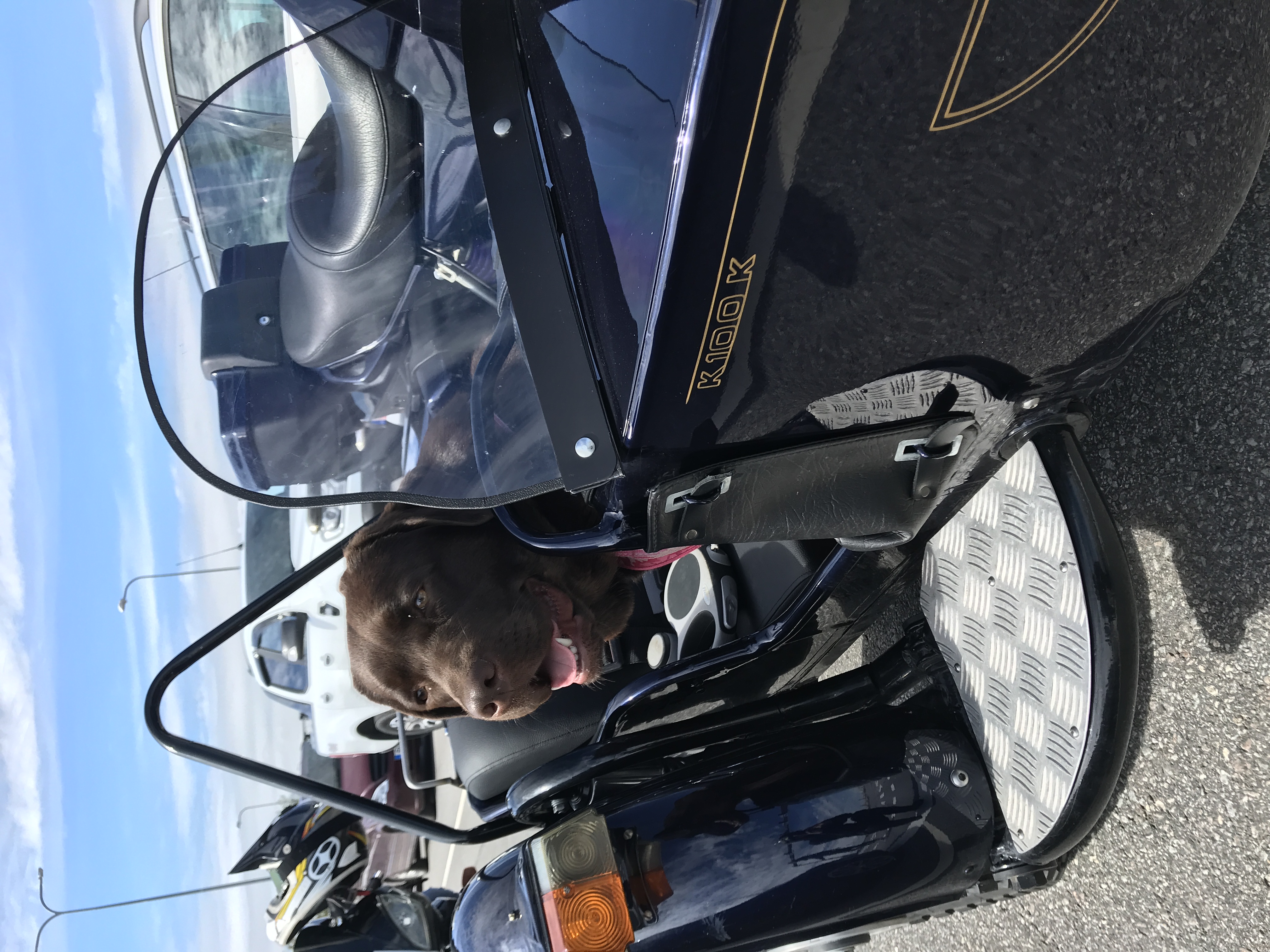

Äge projekt ja nunnu koer. Mis tõug?

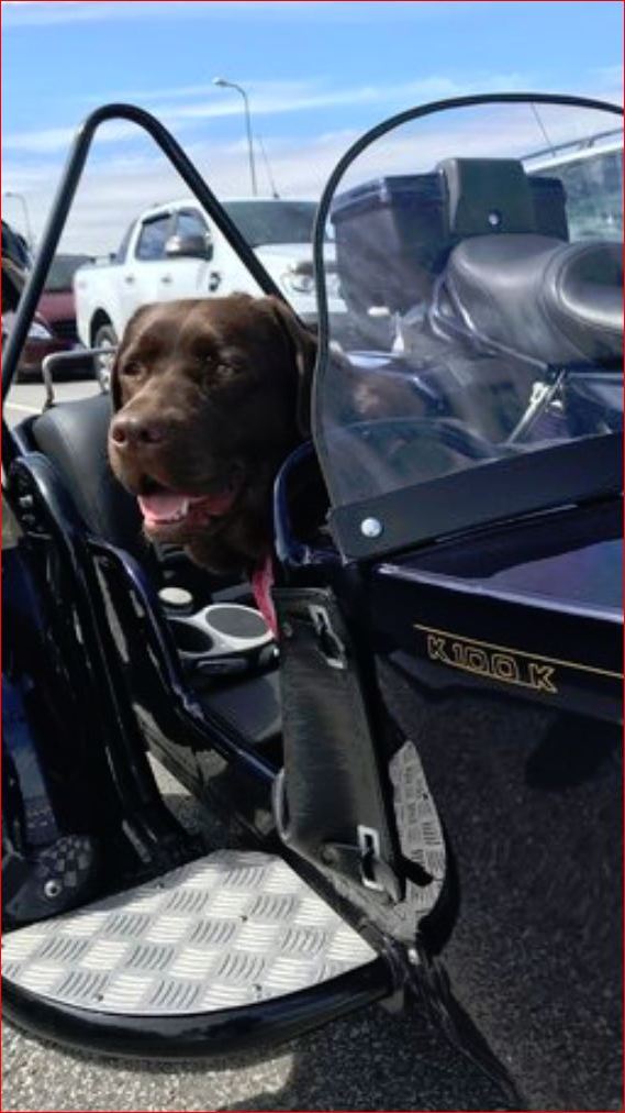

Koer on harilik korvikoer ehk pruun labrador retriever :). Pilt oli enne laadimist täitsa õigetpidi, millegipärast üleslaadimisega pöördus pikali.
Aga jah tagumine ots vajub alla, kui jõud tagant ära lasta, ei tea, kas korvika või lihtsalt kardaaniveo eripära.

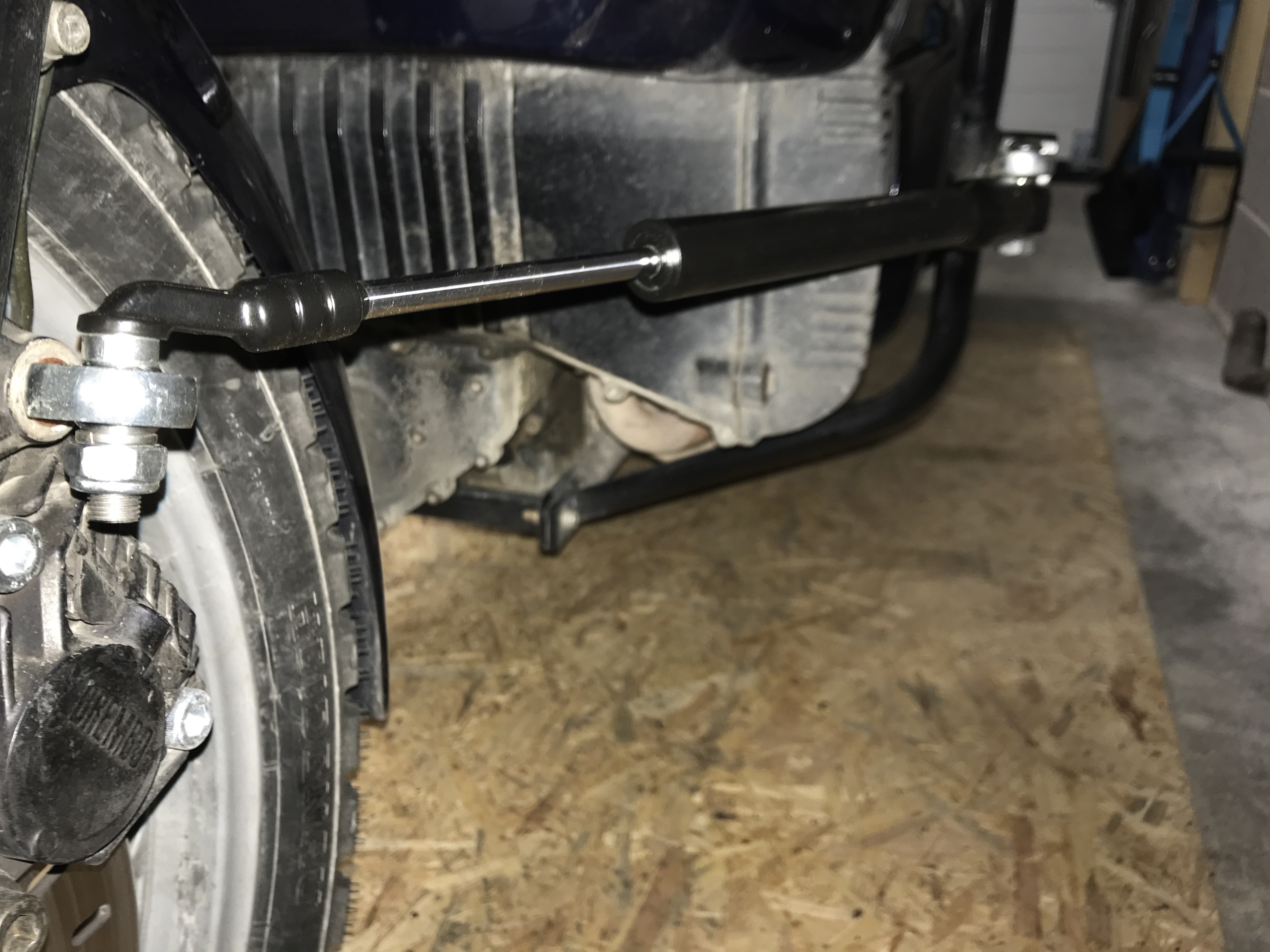

Homme jõuab kohale kergem rooliamort (praegu kasutan mingi vana mersu suhteliselt rasket rooliamorti - valisin selle, sest arvasin, et mida raskemini käib, seda parem on..... ei ole) - VW põrnika oma. See peaks tüürimist veel natuke kergemaks tegema ja vähendama august läbi sõites tekkivat nö bump steeri.

Haa, tänane põhiupdate jäi tegemata. Koera riding gear jõudis ka kohale. Proovida ei ole saanud, sai teine endale nädalavahetusel mingi vigastuse ja peidab diivani all, ei ole vaimustuses kuulmekaitsmetes poseerimisest :).

Eile sai külge põrnika rooliamort, mis muutis juhitavust üllatavalt palju. Juhtimine läks märkimisväärselt kergemaks, bump steer vähenes mõnevõrra. Kõik eelnevad muudatused (korviamort jäigemaks, rehvirõhu suurendamine, tuuleklaas madalamaks) kombinatsioonis sellega on päris tuntavat mõju avaldanud.

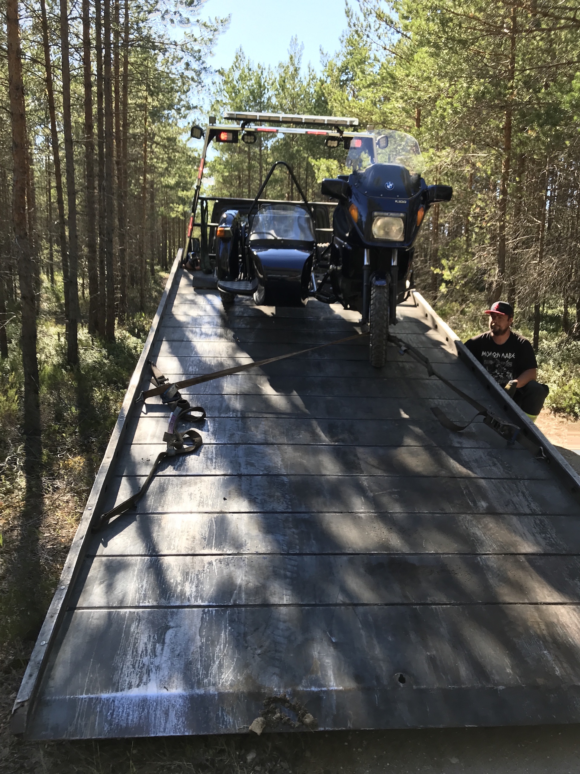

Nii, täna on tore päev. Mõtlesin, et lahe oleks poisiga kalale sõita tsikliga... mitte väga kaugele... 70 km. Nüüd istume ja ootame treilerit.
Järve äärde sõit kulges valutult, tehnika toimis nagu kulda ka geomeetria oli ka super hea. Kohalolles oli vaja manööverdada, olles just sõidust tulnud (viimane ots u 20kmh madala pöördega). Jahtus maha, läks käima.
Hakkasime tagasi sõitma, suri keset sõitu u 2km pärast starti ja enam ei tee piuksugi.
Kust alustada diagnostikat? Küünlad? Kütusepump?

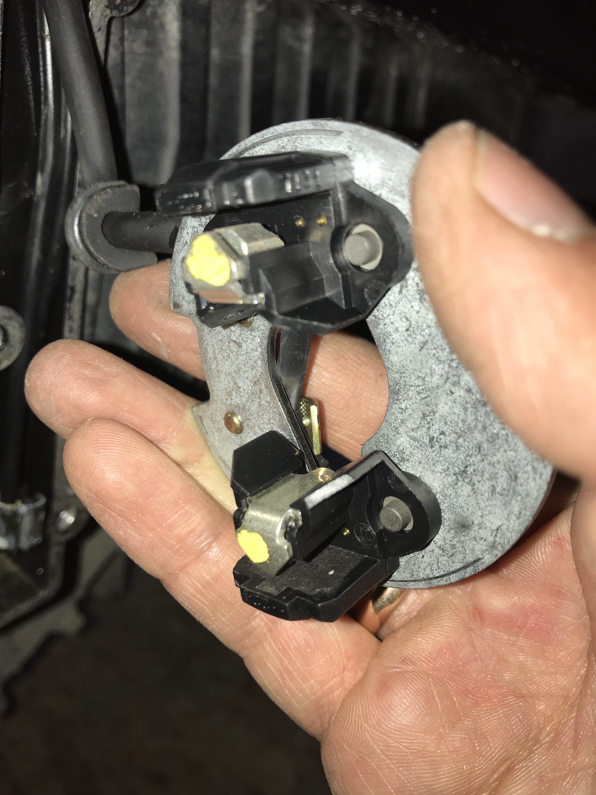

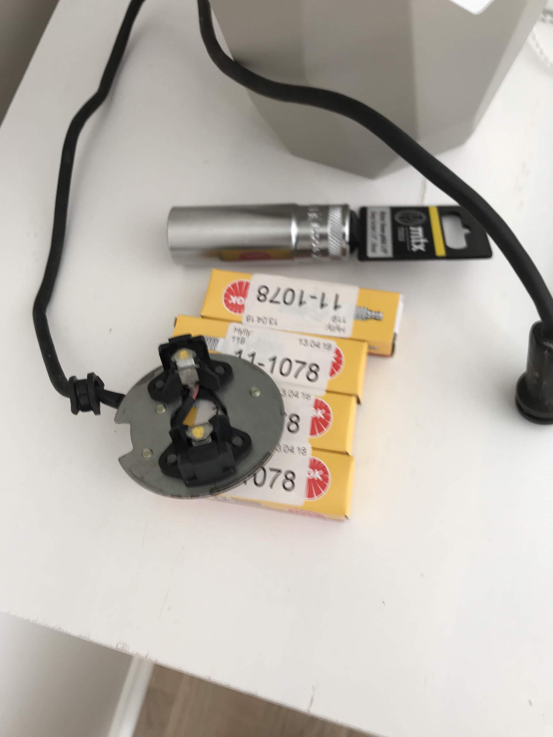

Ei jõudnud täna enam eriti palju pulkadeks võtta (sädet ja kütusesurvet testida), aga K100 foorumlased on suhtelisel ühel meelel, et ilmselt on tegu Hall Effect Sensori failiga. Homme teen mõned testid ja asun plastikuid-paaki eemaldama.
Kui sädet pole, tuleb see süüteplaat maha kruttida, uued sensorid tellida, külge neetida ja süüde uuesti õigeks panna. Läheb ilmselt maksma vähem, kui tänane treilerisõit koju :). Kui säde on, siis on optsioon, et on kütusepump ja kui see ei ole, siis on mõnusalt palju optsioone sel 30 aastat vanal rattal veel. Tuletame meelde, et see oli üks esimesi (või päris esimene) sissepritsega ratas maailmas :).
Tänane päev mõne pildiga:

Üks HALL on 1. ja 4. silindri jaoks teine 2. ja 3. silindri jaoks. Mõlemad korraga tuksi vaevalt lähevad. Kas säde puudub kõikidelt küünaldelt?

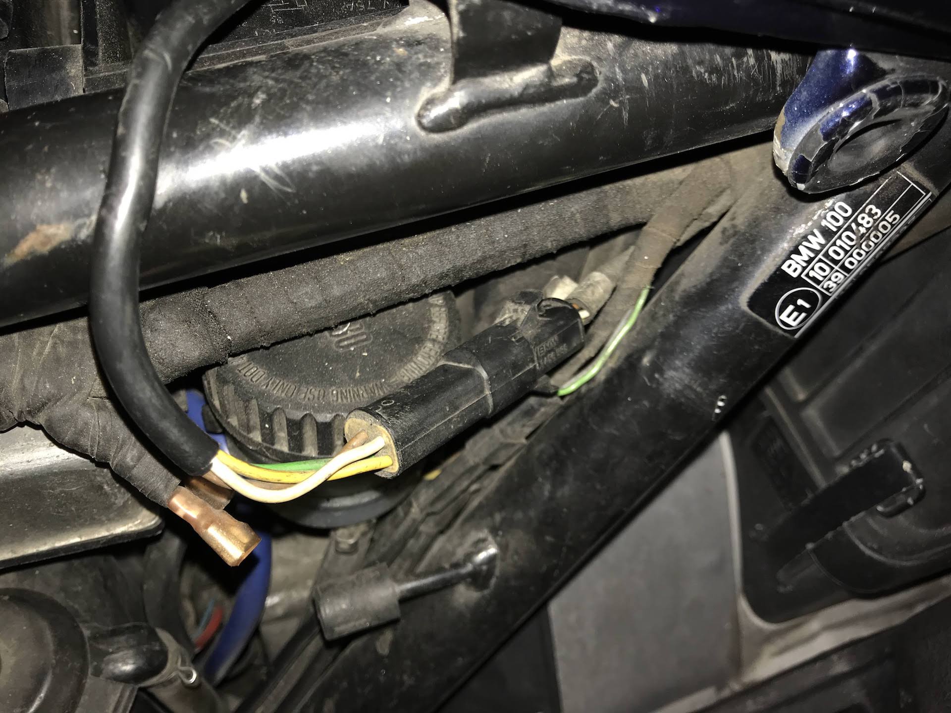

Tänane päev on olnud hariv. Enne, kui tormata probleemidele raskeid lahendusi otsima, tuleks vaadata lihtsad asjad üle.
Hommikupoole kannibaliseerisin ducatu projektirattalt Hall Effect sensori - väga hariv tegevus, nüüd tean, kuidas seda vahetada, kui peaks vaja minema. Ja suured tänud ducatule, et hädast välja aitas.
Enne kui hakkasin oma plastikuhunnikut laiali lammutama, mõtlesin, et peaks igaks juhuks testima, kas kütusepump toimib, häält ei tee, kahtlane. Lasin tagasivoolu vooliku lahti, andsin starterit, ei midagi. Selge, pole vaja HESi vahetama hakata, sest probleem pole seal. Gondlid veidi lahti, paak üles, sai releedega mängitud natuke (vahetasime pasuna ja pumba releed ära), ratas käib nagu kulda ja pasun töötab ka. Selge, gondlid kokku tagasi, tellin alist uued releed kilekotitäie, varuks ka. Gondlid koos, pump ei tööta enam :D.
Nii, paanika, lootusetus, hirm, et ikka pumbas endas jama. Viskan tööriistad nurka, loobun, hüppan diivanile. Ei anna rahu, tuhnin foorumites. Haaran testri ja lähen uuesti kaitsmeplokki ja kõiki muid sõlmi üle mõõtma. Aga ratas on vahepeal ise korda läinud - käib jälle :D.
Lõpuks selgus, et viga on vanas plastikpistikus, mis ühendab paaki minevat juhtmekimpu ülejäänud elektrisüsteemiga. See lihtsalt mõned asendis annab ühendust ja mõnes mitte.
Õppetunnid:
  1. Ilma tööriistadeta ja varuosadeta sõitma ei minda (ka bemmiga, mitte ainult emmiga)
  2. Lahendused on tavaliselt lihtsamad ja odavamad, kui esialgu planeeritud, va siis, kui pead rattale puksiiri tellima

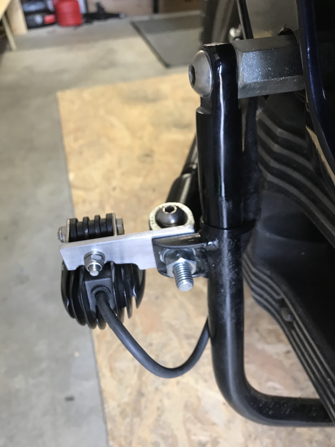

Kusjuures ei tiirutanud, ratas hetkel üsna tükkideks, kaabeldan lisatulesid (full fairing ratta võlud, kahepäevane töö). Kas võib juhtuda, et kuskil on sarnane aparaat veel liikvel? Oleks täitsa huvitatud Eesti lääne-külkade kokkusaamisest :).
Eile jõudis Hiinast ka sidesüsteem kohale (ei jaksand 3 x Cardot/Senat osta, tellisin ühe korraliku seadme hinnaga 3 tk). Pole jõudnud veel tööle panna, aga nädalavahetusel saab proovida, kuidas 3 seadme vahel suhtlus toimib.
Postitusi: 2486
Re: BMW K100LT HACK
Mingi tumedat värvi külka oli, aga nägin ainult tagantvaates ja a' 50m pealt.
PhunkT
Postitusi: 282
Liitunud: 11 Aug 2015, 12:04
Tänanud: 39 korda
Re: BMW K100LT HACK

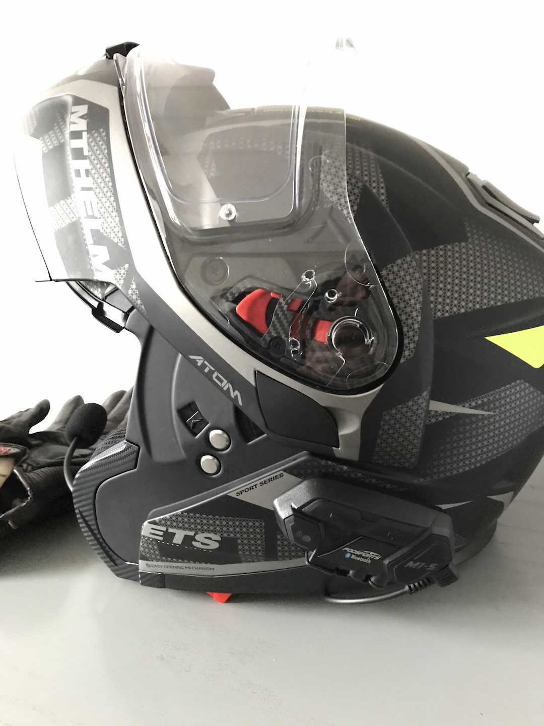

Tulede projekt läbi - sai pandud Motoneti 10W töötuled, eraldi lüliti alla, nii nagu peab. Üllatavalt töömahukas on täisgondliga rattale pisikese elektrividina lisamine :).
Intercom sai ka eile paigaldatud ja hommikul linnavahel testitud. 3M -36db vahust kõrvatroppidega üle 70 kmh väga ei kuule, peab mingid filtritega kummi kõrvatropid paigaldama. Soovitusi, mida meilt leiab letikaubana ja ehk ei maksaks 20 EUR / paar?
Muidu intercom igati viisakas. Kiivrile kinnitus 3M dual lock takjapaelaga on veidi kahtlane. Panin selle alla kihi kahepoolset (indoor, oli kodus, loodetavasti ära ei kuku kohe :) ) teipi, kuna tundus, et muidu ära ei lukusta, aga ehk oleks ka lukustanud.
Postitusi: 1787
Re: BMW K100LT HACK
Minul on ka 3m dual lockiga pandud sideseade, praegusel kiivril on 2a ilusti püsinud. Eelmisel oli samamoodi 2-3a ilma probleemideta.
