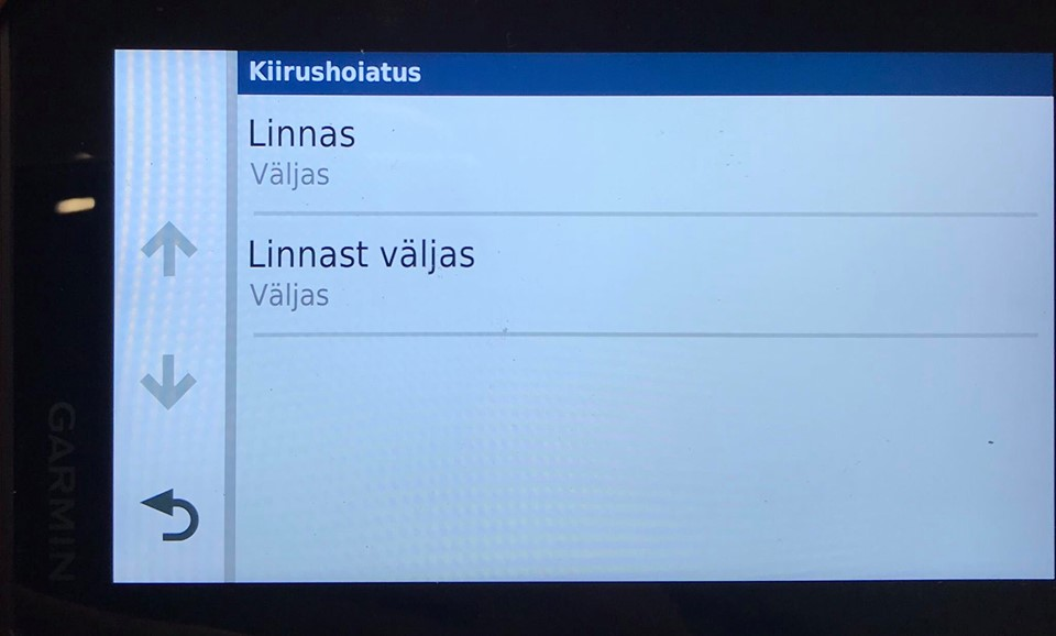

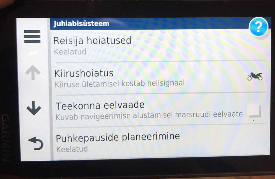

Re: Räägiks mootorratta navidest
Teine pilt “Kiirushoiatus - kiiruse ületamisel kostub helisignaal” kus on motika pilt kõrval - kas see ei või olla põhjuseks?
Edit: juba sain aru, et esimene pilt oli teise alammenüü - siis ei oska pakkuda.
randel kirjutas: 01 Juun 2020, 17:19
See kiiruse hoiatus on üldsegi selline asi,et saad ise seadistada kui palju yle lubatud saad lasta enne kui gps annab Sulle "märkuse"
Ja seda siis erinevalt linnas ja maanteel.

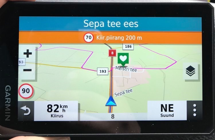

Jahh see oranz mis lööb koos hoiatuse ilmumisega ka helina piiksu sideseadmesse katkestades yhenduse minu seadme ja teise sõitja seadme vahel kuigi mul on kõik helimärguanded välja lylitatud.

See millest Sina räägid ongi see "reisija hoiatused"(pilt siia juba laetud paar posti tagasi) mille all on valikus "loomad teed yletamas,raudtee,koolid,kurvid" Rohkem seal valikuid pole ja need on mul kõik välja lylitatud.
sepp kirjutas: 01 Juun 2020, 18:52
urmas66 kirjutas: 01 Juun 2020, 18:41
See oli mingi eelhoiatus ja seal mingi raudtee,kool,ristmik jne mille kohta hoitas. Sai vist lausa eraldi või kõike korraga maha võtta. See ei olnud see kiiruse ületuse hoitus,millele eelpool viitasid. Pole omal ühtegi seadet kodus ka, et näppida.
Vaata Juhiabisüsteem alt. Vist oli selline nimetus ja sealt edasi seaded ja liiklus hoiatused ? Ma praegu küll panen peast,aga need seadmed ja menüüd on sarnased kuid asjad erinevates järjestustes.
E. jah need on need reisijahoiatused ja sealt edasi.Leidsin ühe kasutusjuhendi ,aga seal kirjas,et saab maha võtta.

Seal peaks selline valik olema ja igaüks eraldi tuleb maha võtta ehk kui sul on helimaha võetud,siis hoiatus ise ei ole deaktiveeritud ja selleks ka katkestab sul muid asju.
Juhihoiatuste lubamine või keelamine
Helilisi juhihoiatusi saab välja lülitada. Visuaalsed hoiatused
kuvatakse ka siis, kui helihoiatus on välja lülitatud.
1 Vali Seaded > Juhiabisüsteem > Reisija hoiatu

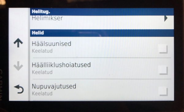

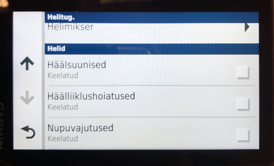

Mul ongi kõik helid võetud maha ja hääljuhised maha võetud.Garminit ma laht yhendada ei kavatse, väga mugav on helistada ja näha kes helistab.
Testides sain aru,et kala on seal heliseaded/häälliiklushoiatused. Ilma senata hoiatused sees teeb garmin helisignaali seadmes,hoiatused väljas,on garmin vait nagu peab. Aga senaga yhenduses olles laseb seades hoiatused väljas ikkagi sideseadmesse signaali läbi.
Ehk,et tegu on puhtalt tarkvaralise teemaga ja ilmselt kaob see varsti uuendusega ära kuna Garminit ka teavitatud sellest.
Seda oranzi teadet ekraanil lähenevast kiirusepiirangust ei saagi maha,seda ütles ka garmini esindus.

Jepikajeeee!
Tuli update ja kadus see kuradi kiirusehoiatus ära mis kõigest oma helisignaali läbi pressis.
