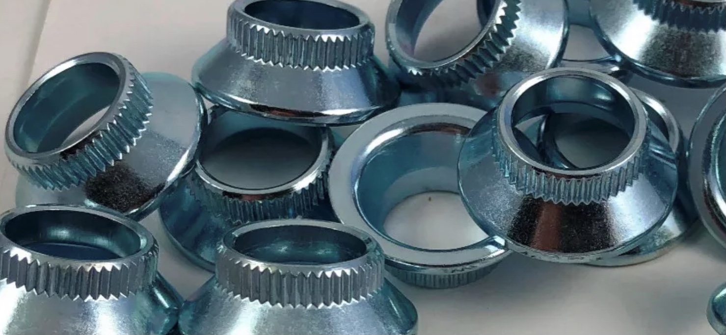

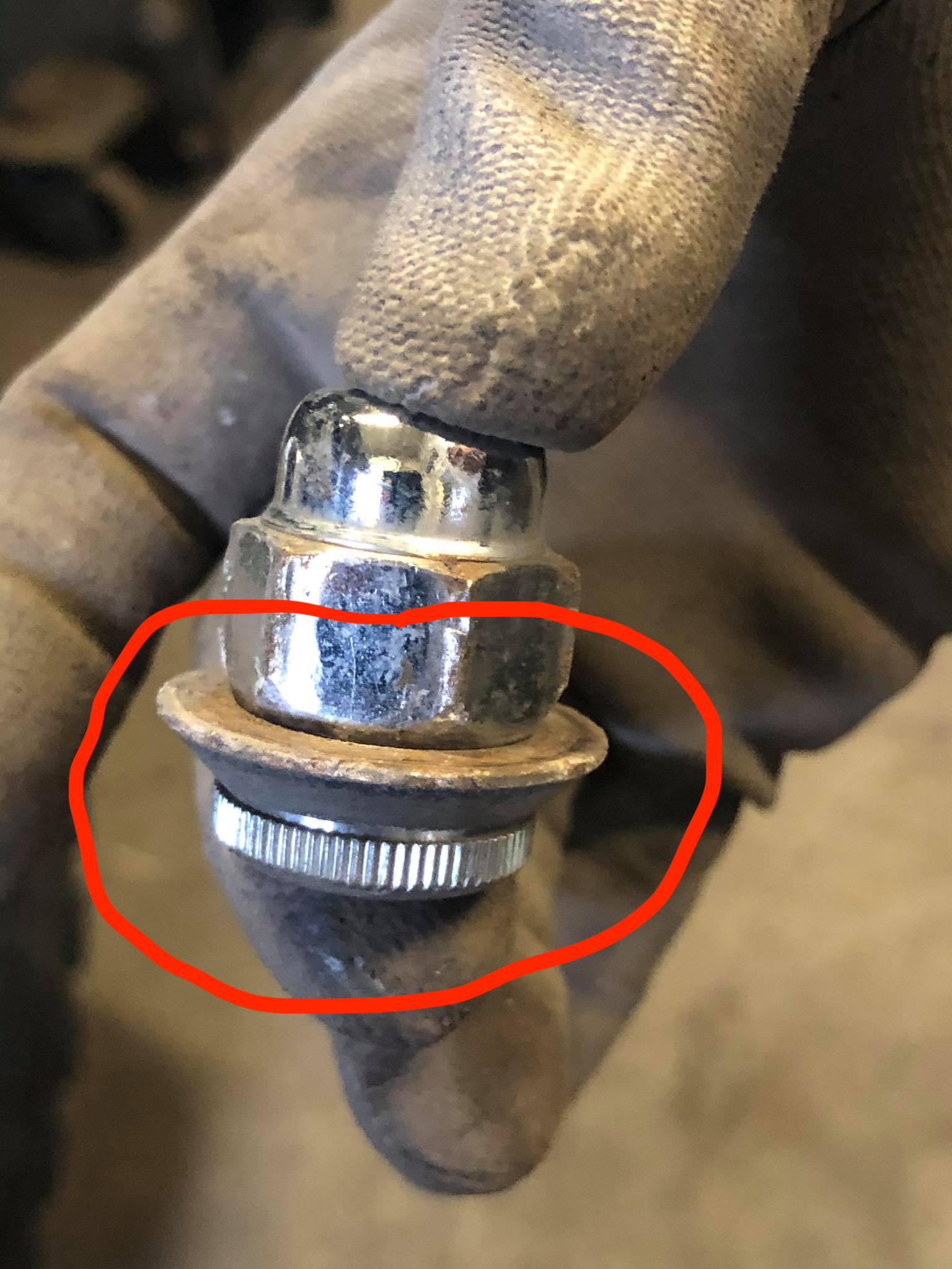

Kas keegi oskab mis nime järgi peaks otsima sellist seibi, mis asub valuveljes mutripesas. Mingi tugevdusseib mutri ja velje vahel, aga osad kadunud ja oleks nüüd uusi vaja.Eitea kuhupoole pöörduda tasuks?
See reageerib nimele "koonusseib". Aga ära pimesi telli, neid on kahte sorti - ühel on koonus seibi sees, teisel (nagu sinu pildil) väljas.
Sellel koonus nii sees kui väljaspool. Leidsin usa ebayst, aga suht mõtetu ja kallis sealt tellida
- Postitusi: 7444
- Tänanud: 2014 korda
- Tänatud: 599 korda
Mille velg? Originaal? Kui pole originaal,siis kes on tootja? Kui see selge,siis autovaruosa müüjad leiavad uued sinu auto ja velje margi järgi. Eri tootjatel on erineva nurga all koonused ja vale koonus rikub velje. Vale seib mutri all võib hakata mutreid sõidu ajal vaikselt lahti kerima. Mõistlik on kõik uued mutrid-seibid panna. Komplekt ei ole just üle mõistuse kallis.
Mul näiteks mõlemal autol kaks komplekti polte. Erinevad suve ja talverehvidega valuvelgedele. Ehk ühel ja samal autol on erinevad poldid, sest eri tootjate velje koonused on erinevad.
