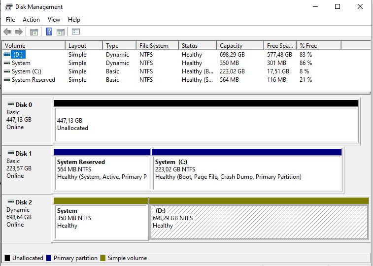

Kõvaketta kloonimisega tavaliselt SSD peale oskab keegi spetsiifilisemat nõu anda?
Mu vanemate arvuti, läägis hirmsasti ja mõtlesin et panen kiirema ketta. AGA keegi on kunagi kevaketta tüübiks pannud "dynamic" ja nüüd ükski koloonimise tarkvara ei suuda teda terves tükis kloonida :( Proovisin AOMEI-d ja EaseUS Todo.
Kettal on 2 partitsiooni, isegi kui mõlemad uuele SSD-le kloonida saab vastuseks OS no found või mingis versioonis oli isegi sinisel taustal errorid.
Lootsin, et probleem äkki selles, et Win jookseb seal peal - tirisin kasti linna ja panin kõik kettad enda arvutisse, aga siin sama seis.
Disk 0 on uus SSD 480GB, Disk 1 on minu asvuti SSD, Disk 2 on vana HDD 750GB.
AOMEI isegi ei näita Disc 2-e.
Kuidas asjaga edasi minna, et ei peaks wini (legaalne) ja tarkvara uuesti installima?
EDIT: Sain ise hakkama :-)
Dynamic ketas tuleb convertida basic kettaks ja seejärel kloonida. Dynamic to basic on muidugi omaette ooper, kõik kes lubavad et teevad, ei tee seda tasuta. Leidsin lõpuks ühe programmi varasema versiooni, kus see featuur oli veel tasuta osas :-) EaseUS Partition Master 10.1
