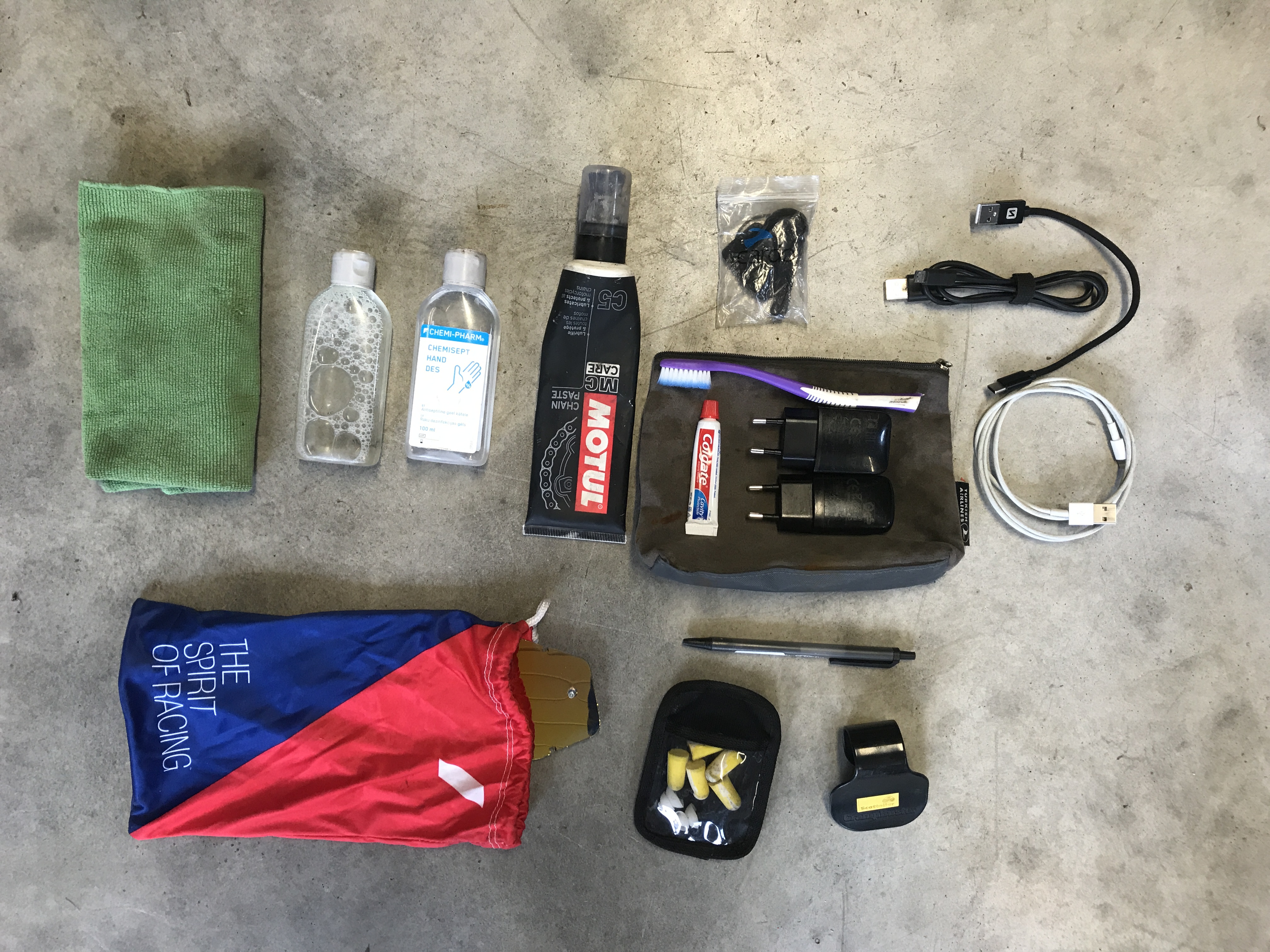

Puhastasin/koristasin paagikotti ja pildistasin oma remondikomplekti üles.
Tööriistakott on alati paagikotis kaasas. Sisu: KTMi näpitsad, Spets lehtvõti keti pingutamiseks, MotionPro TriDrive, lapik ja PH2 kruvika ots, T20, T25, T30 ja see ilgelt suur Torx, mis mootorikinnitusi keerab, kuuskandid (4,5 ja 6mm), hex’id 6,8,10,11,12,13,14mm. Muidugi nipukad. Kerget küünlavõtit pole aga kui kellegi on pakkuda, siis mul oleks vaja.
Tagumises kotis on tavaliselt kaasas veel 21” sisekumm (teoreetiliselt sobib ka tagumiseks - endal pole vaja läinud õnneks) ja MotionPro heeblid, mis keeravad ka esi ja tagaratast lahti ning rattapump.
Paagikotis on veel muud nodi prillide puhastamiseks ja hotellis seadmete laadimiseks ning hammaste pesuks. Fotolt on puudu Leatherman:
Pikal matkal on rohkem nodi kaasas. Aga hea meelega kuulaks, mis teistel standardkomplekti sisuks kujunenud.

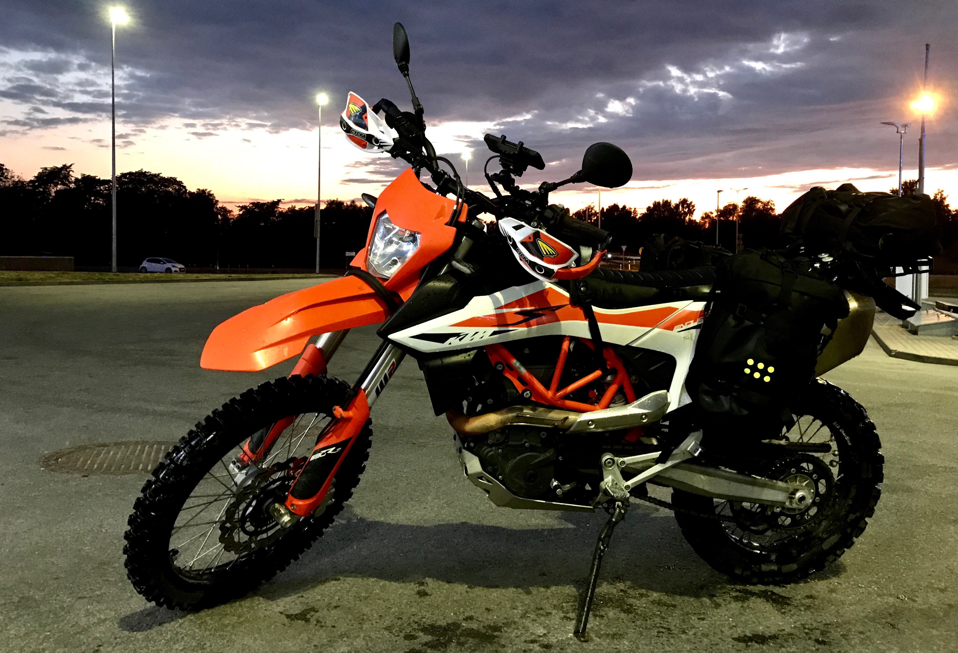

2019 kui ma oma tsikli kohta teema avasin, lubasin aasta jooksul vastata küsimusele: kas kergem enduuro on matkamiseks hea?
Teeks siis vähemalt esialgsele püstitusele lõppsissekande.
Kiire vastus on: Jah!
Pikk vastus:
Kuna Enduuro ja DualSport ja teised sellised väljendid on inimeste peas (ka minu enda peas) nii sassis ja keeruliselt defineeritavad (ühele kangastub enduuroga seoses krossimees, teisele gessumees), siis on hea lakmuspaber TETi rada, mida enamus asjast huvitatud inimesed on näinud.
Niisiis enamus rattad, millega pikemalt olen sõitnud, on olnud TETisuutlikud. DR800 on TETil väga mugav, LC4 Adventure ka. 2019 690 on igaljuhul samm päris enduuro poole, mis oleks siis selline sõit, kus koguaeg on veel raskem kui TETi kõige keerulisemates kohtades. :bsmile:
690 on peaaegu 50 kg raskem kui päris enduuro (mõtle krossimees tulede ja numbriga). Ja see on üüratu erinevus juhitavuse mõttes. Aga sellegi poolest on 690 võimeline minema igale poole, kuhu ühe matka ajal võiks ainult ette kujutada.
Samas on ta täielikult maanteesuutlik. Kui matka start on Riiast ja teada on, et matk on kruusal, siis pole mitte mingi probleem alustada Tallinnast (VS ratta käru peal vedamine, mida ma natuke põlgan).
Mugavaks sõiduks pole isegi sadulat vaja tingimata vahetada aga kohe peale ostmist on siiski pikk nimekiri asjadest, mis vajavad täiendust: põhjakaitse, käekaitsmed, parempoolne mootorikaitse, esiklaas, rutskasoojendused, lisatuli ning muidugi GPS ja pagas (minu puhul kokku 4 kotti). Kui osta uus ratas, siis tuleks kohe ka rehvid ära vahetada, sest kui keegi tahab E07 rehviga päriselt ringi sõita, siis võikski juba suurema ratta osta, kuhu saad vajadusel kellegi mugavalt ka tagaistmele võtta.

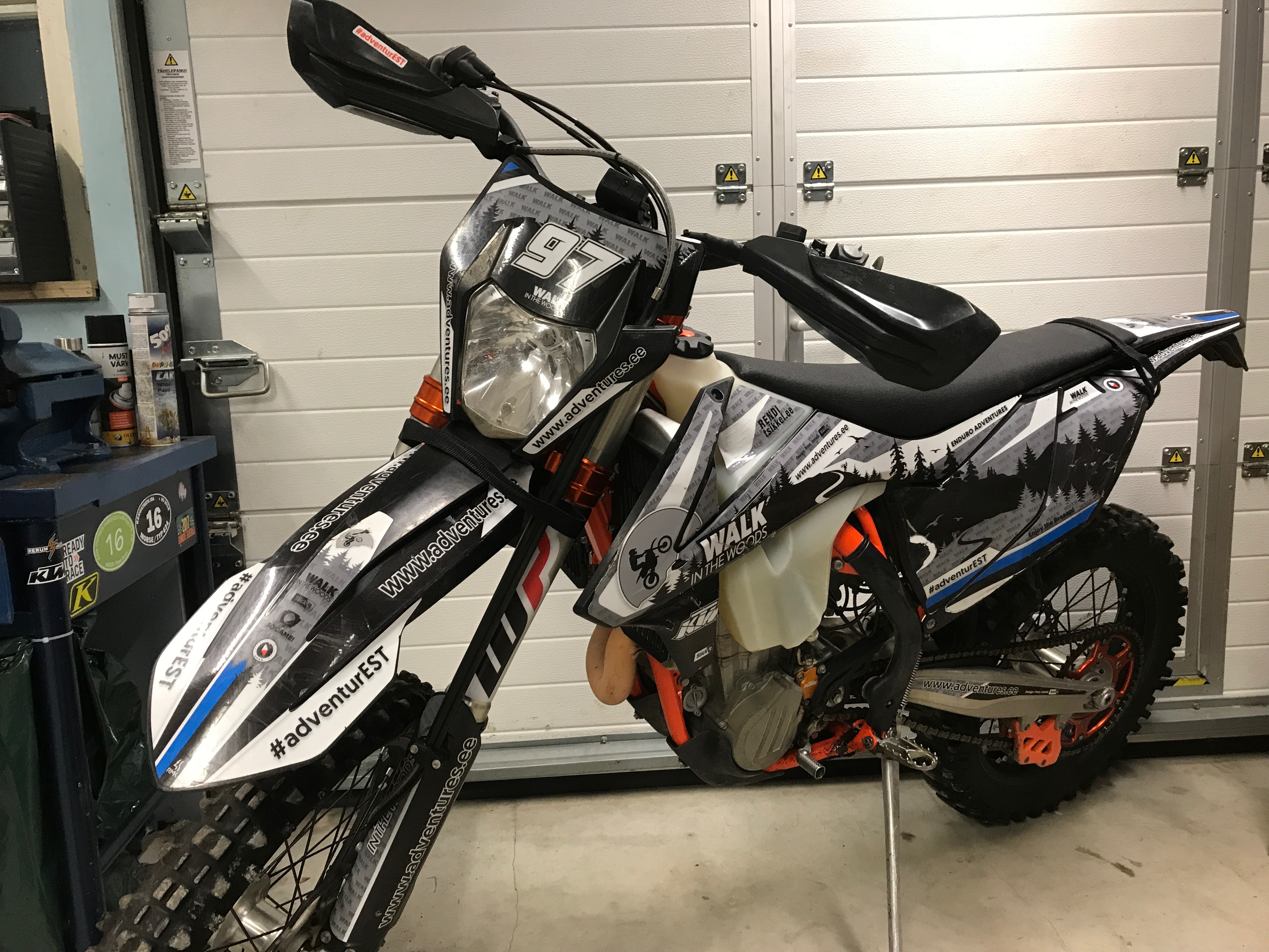

Naljakal kombel sain lõpliku kinnituse oma ratta matkasuutlikuse kohta justnimelt teistsuguste ratastega sõites ja võrreldes. Seda, et suuremad rattad minu sõitudega enam ei istu, teadsin juba varem. Kahekesi sõidan teise rattaga. Üksi proovin ikka nii, et üle poole teekonnast oleks selline nagu TET (hea võrdlusbaas, eksole). 990, 1290, GS, AT jt on sellisteks sõitudeks täielikud suutelised, kuid väga rasked ei ole ilmselgelt kõige mõistlikumad ega kõige lõbusamad. Eesmärk ei ole mitte lihtsalt rajast läbi saada vaid kergelt ja mõnusalt läbi lennata. 690 ja Gessu vahele jääb veel mitu ratast nagu 790 (mis mulle ei meeldi) ja T700 ja veel palju teisi aga hetkel olen teinud valiku hoopis 1 aste veel kergema ratta poole.
Oma rattast omakorda veel kergemate pillidega oli mul siiani vähe võrdlust. Kunagi "matkasin" mööda põlde KTM EGS125 2-taktilisega. Aga kõikvõimalikud 250-500CC enduurokad olid mulle võõrad. Kuna mu oma ratas ootab, kuna ma ta radika ära keevitan, siis otsustasin, et katsetaks õige KTM EXC 450. Rentisin ratta ja sain megalaheda kogemuse.
Sõitsime eile kõiki teid. Maanteed, kruusa, metsa, muda, turvast, päikest, vihma, lörtsi, lund. Kokku u. 450km. Väga lõbus oli. Teised olid ikka 690tega (üks pikk mees sõitis 1290ga ja sai ka sõidetud).
450 on kruusal palju parem ja pehmel väga palju parem, kui 690.
Aga liida nüüd kokku palju parem ja väga palju parem ja lahuta see 690ne maanteemugavusest ja siis sa saad EXC450ne maanteemugavuse.
Mul on kannikas nii valus!! Ja mõelda, et Eestlane Romet sõitis sellesama mudeliga (stock sadulaga!) kogu TETi läbi ja Aafrika põhja tipust lõunasse veel takkaotsa. Hull! RTWPaul ja paljud teised teevad EXC500st matkakaid (450 ja 500 pidid ülisarnased olema). Miks mitte. Väga hea meelega paugutaks sellisega. Aga kogu selle aastapikkuse projektipäeviku põhiline mõte võiks olla see, et päris enduurokaga võrreldes on 690 tõepoolest mugav matkaratas ja kui oled otsustanud olulise osa ajast "TETilaadset" rada sõita, siis on 690/701 ratas, mis mugavuse ja maastikusuutlikuse osa on päris hea kompromiss. See ei ole ilmaasjata, et KTM liigutas oma kodukal mingil hetkel 690ne "enduro" alt "travel" kategooriasse.
Pilte eilsest:
450 on mootori poolest maanteel täitsa OK. Aga vibra on rohkem ja kogu asi on maru jäik. Lisaks on asend veits teine. Selline tunne on, et tuul rebib ratta pealt maha. 690ga on muidugi raskem kui Gessu klaasi taga aga siiski nauditav. 450 maanteel oli lihtsalt ära talumine. Kehvem kui ma arvasin.
Samas kruusal oli 450 üllatavalt palju parem kui 690. Nii lihtne oli näiteks soovi korral kurvis pidurdada või gaasi anda - üdini kontrollitav. Ja väga andestav kõikvõimalike sõiduvigade osas. Teate seda tunnet kiires kruusakurvis, kui masin natuke lappama läheb. Mul ei juhtunud seda eile üldse, isegi siis kui ma provotseerisin. Väga mõnus!
"Pärisenduuromehed" ärge siis mind risti lööge. Ma siin lihtsalt ventileerin.

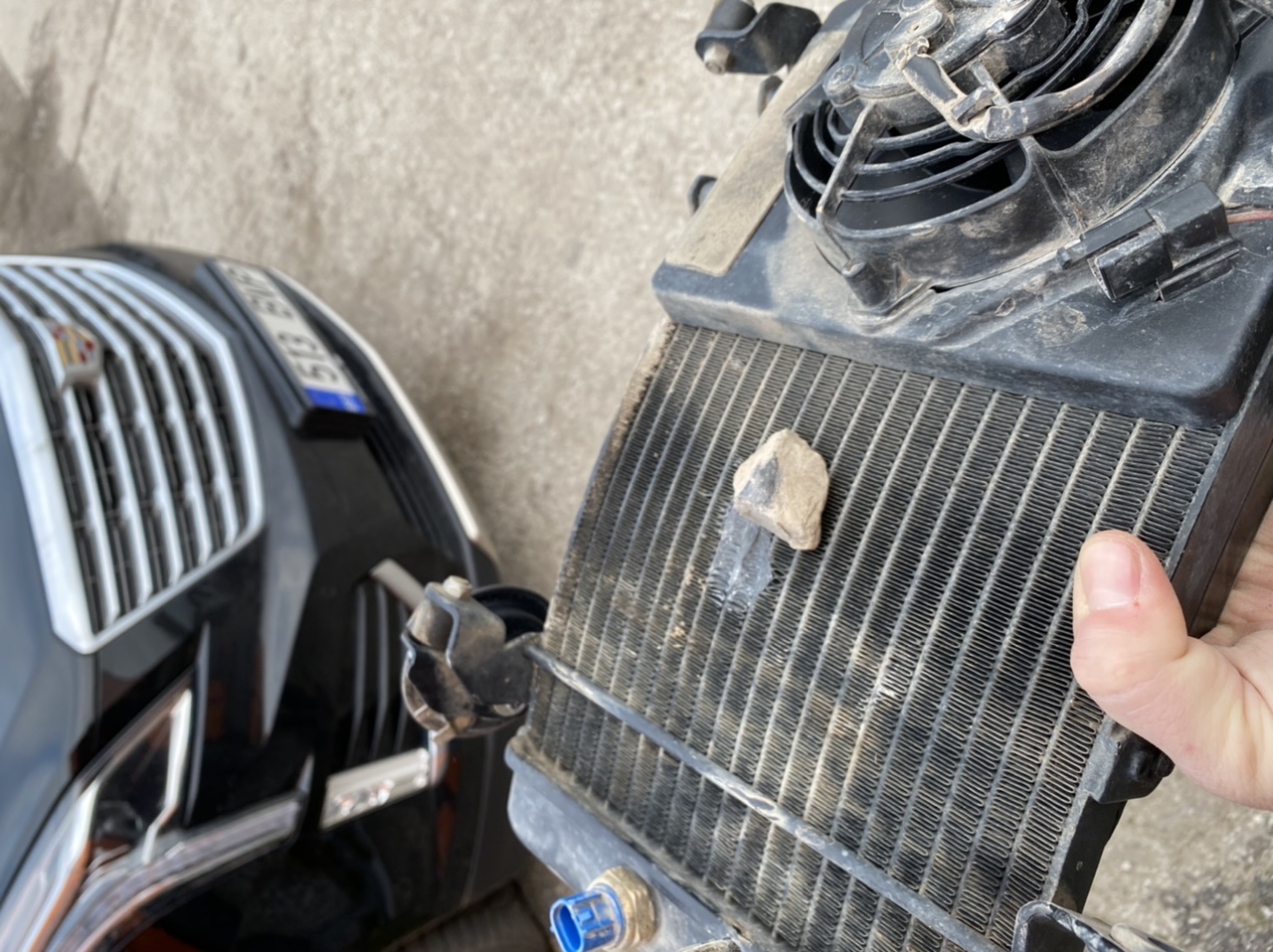

  2. Jahutusvedelik lekkis, kuna kivi oli kukkunud mootori poolele lõdviku peale. Seal lõdviku ja radika vahelises praos istus see kivi jumal teab kui kaua. Igaljuhul on nüüd radikas auk sees ja ma pean selle ära remontima. Halb õnn...

Oi kui üllatav oli jahutusvedeliku lekke põhjus...
Kuidas saab 16/32 killustik sügavale radika ja mootori vahele??
(crash)

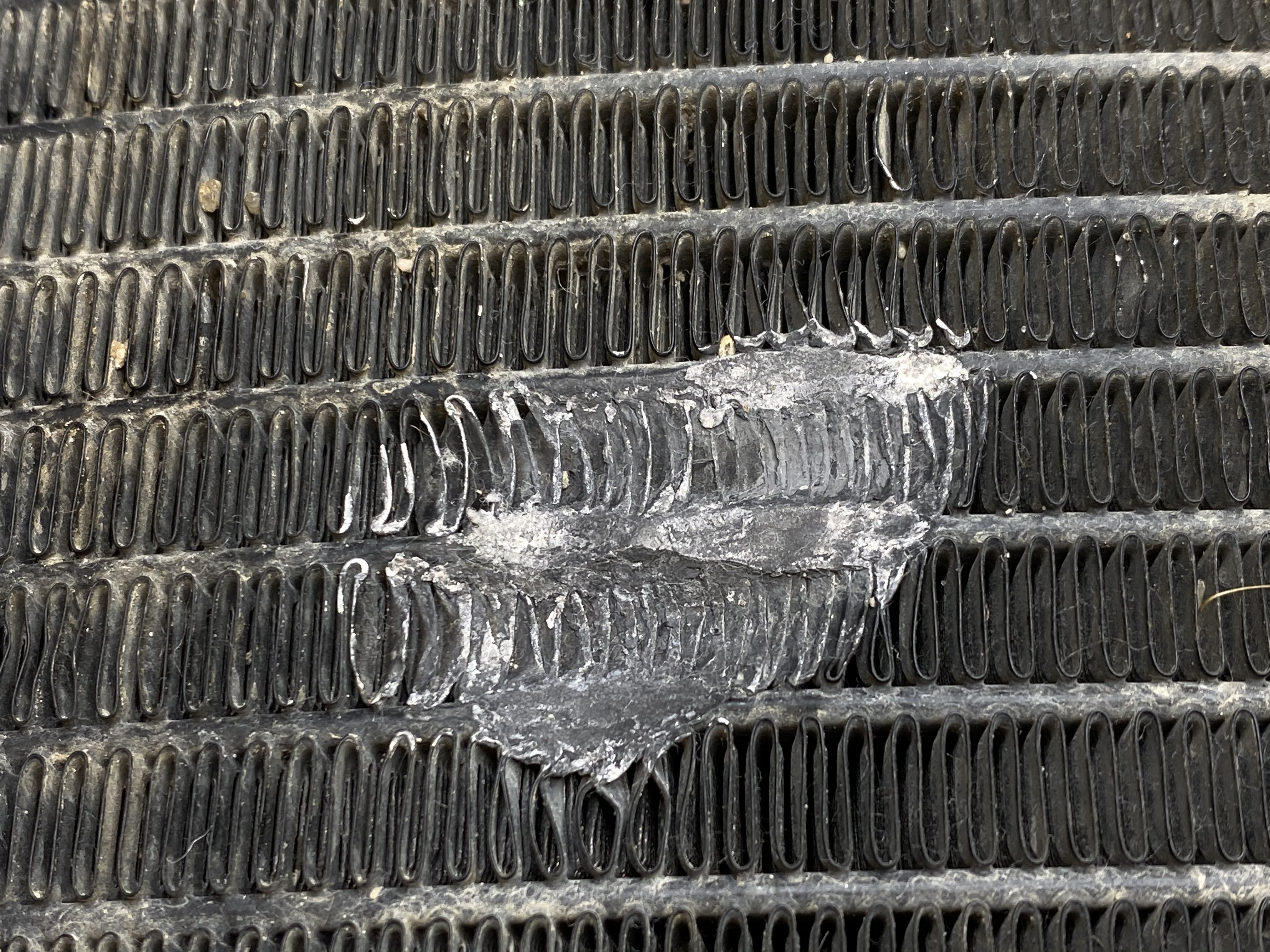

Nali naljaks. Palun soovitage kvaliteetset kohta, kes oskaks sellise radika ära taastada (pärast peaks survetesti ka tegema). Omal erinevad alumiiniumi keevitamise võimalused/kontaktid olemas aga siin tavaline TIGimine ei aita...
Tutikas radikas on 450.-
Re: KTM 690 Enduro R 2019 matkapilliks - morse
Sellise koha ma pätsisin ühel oma radikal keemilise metalliga kinni.
Tee ääres isegi nii tehtud. Aga see on värske tsikkel ja talvel oleks aega korralikumalt teha.
Mitte, et need radikad, mida me keemilisega lappinud oleme, lekkima oleks hakanud. Uskumatult hästi toimib see.
Aga jah. Antud koht on peidus ka. Seda ei saa kontrollida kah enne sõitu, et kas peab või mitte. Tahan ikka kindlalt paremat lahendust.

Mul küll ei tehtud auku korda vaid vahetati terve kärje http://www.radiaator.ee ära. Survestati ja sain garantii ka tehtud tööle. Teenuste all ka ilusasti olemas augu lappimine.
[mention]Alterjor[/mention] tänan! Vastasid kiiresti ja tundub, et nad on sellele väga spetsialiseerunud. Eeldan, et see ei ole salajane inf, et nad lubasid hinnaks 50.- (koos testimise ja värvimisega, saan ma aru). Võtab paar päeva aega. Asub Streemoto läheduses.
Idekas! Kui ise teeks, siis keemiline metall maksab ka ju natuke raha :D Sellesmõttes ikka väga OK variant.

Wow, igasugune radikakaitsme ostmise isu kadus just ära. Niigi õhk ei käi läbi ilma kaitsmeta.
[mention]villy[/mention] Mul polekski lisaradikakaitsest kasu olnud antud juhul (ja originaal kaitse on niikuinii väga hea). Võibolla üks hiiglaslik õhupall ümber mu tsikli oleks selle kivi eest kaitsta saanud. :D See ei tulnud ju otse eest vaid kõrge kaarega ülevalt ja siis osavalt paar korda suunda muutes põrkas plastikute vahelt sinna radikani ja jäi lõdviku peale pidama...
Edit: ei saa välistada, et see oli sinu kivi!! :bsmile:

Tean mitut juhtumit, kus nende tehtud asi on päästnud väga suurest väljaminekust ja vahetatud kärjega radikas näeb välja nagu tutikas. Kui saab auku parandada,siis tehakse seda. See ettevõte või tegija seal minu teada väga ammu tegutsemas ehk kogemusetega tegijad.
