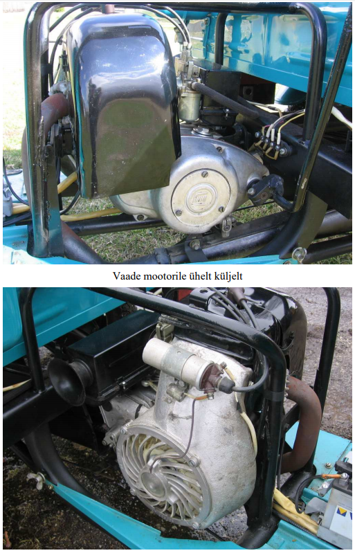

Olen kokku puutunud viie variandi jahutusõhu suunamisplekkidega:
Kõige vanem variant, millel on nn vasakpoolset suunajat üldse ei ole. Mul oli üks selline mootor ning selle parempoolselt (ventilaatori poolsel) plekil ei ole kohti, kuhu vasakpoolne plekki kinnitada (pilt laenatud musta numbri aktist):
Minu enda rolleril on selline, millel on M6 kinnituskõrvad vasakpoolse pleki kinnitamiseks (pilt laenatu musta numbri aktist):
Siis olen kohanud sellist varianti, et vasakpoolne plekk kinnitub hoopis klambritega, mitte M6 poltidega, nagu eelmisel variandil (pilt laenatud musta numbri aktist):
Neljakandilise silindripea jaoks sobivad vasak ja parem tuuleplekk on näha Automotost napsatud pildilt https://forum.automoto.ee/showthread.ph ... #pid202968 :
Kõige uuem mootor, mis mul oli, omas ainult nn kandilise silindripea kopsikut. Mina ei tuvastanud ühtegi võimaust, et seal oleks mingi tehase lisaplekk olnud:
Kokkuvõtteks on näha, et evolutsioon on jõudnud sarnasesse kohta, kust T200 mootoriga alustati. Minu kogemusel töötab korras mootor hästi ka siis, kui vasakpoolset plekki ei ole. Lihtsalt istumisalune läheb ebamugavalt soojaks.
Probleemi leidmine on proovimise asi. Kui sinu kirjelduse kohaselt välja sureb, siis tõenäoliselt kas säde kaob ära või kütust ei tule peale. Kui aga pärast väljasuremist on küünal hele, siis pigem viitaks see, et segu on lahja ja viga võiks otsida ahelast: umbes karburaator/voolik/filter/kraan, selle settepott ja paagisisese toru sõel/paagikork (kas annab normaalselt õhku läbi ja paaki vaakumisse ei jäta). Kui küünal ei ole valge, siis mina prooviks mõnda teist süütepooli ja kondensaatorit.
Sai pikk post. Loodan, et leiad lahenduse! :bsmile:

Mul on T200T mootor, sellel peaks olema selline plekk, mis kinnituskõrvade külge läheb. Keere võis olla äkki väikem kui M6.
Probleemi tekkides olen kontrollinud, et kütust karburaatorisse tuleb peale korralikult ja säde on ka olemas. Hetkel proovimiseks teist süütepooli ega kondensaatorit ei ole.
Praegu tegin nii, et eemaldasin leegitoru ümbert kuumakindla lindi ja painutasin pleki üsna korralikult lahti eest vasakult, järgmisel korral proovin üldse ilma selleta. Hetkel probleem jätkuvalt ilmneb. See lint pidavat kannatama üle 1000°C. Ei oska arvata kui kuumaks leegitoru silindripoolne osa läinud on, aga must (või tumehall) lint oli praktiliselt valgeks muutunud ja jäigaks ning hapraks nagu paber, toru ümbert tuli ära tükkidena. :shock: Ega mul seal ainult 1 kiht ei olnud seda, mähkisin ikka korralikult sisse.
Kuna sain õigesse kohta (lenksa toru otsa) kinnituva peegli ja klaasi kinnitusaugud jäid vabaks, siis sain klaasi külge panna. Päris kena peletis näeb masin välja nüüd. :bsmile:
