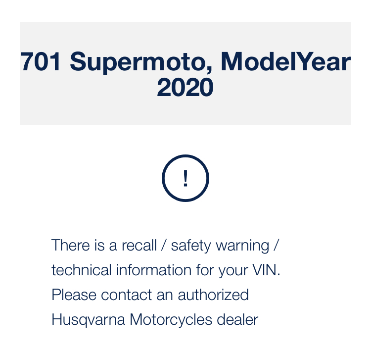

Oppaa, rahvusvaheline meedia lõustaraamatu näol andis teada, et meie rataste kauaaegne disainiviga, peamine probleem ja teedelejäämise häda, on saanud lõpuks ametliku recalli. Ülelombimehed näevad oma ratta VINi ja pabereid näidates Husqvarna kodukalt, et recall on tehtud, mul kahjuks on delivery papers maal eemal ja ei saa üle vaadata, aga kas mõni meist siit saaks vaadata ja veenduda, et ka meite mail nii on?
Jutt käib siis siduri nö slave-silindrist (ei tea, kuidas see kodumaises keeles on) ja recall on väidetavalt kõigile 2018-2020 toodetud ratastele. 2021 mudelil tuli vist juba see kolme mummuga kangem silinder, millega enam probleeme vist pole.
Kas [mention]Freetime[/mention] Motokeskus või keegi muu kaasfoorumlane saaks juttu kinnitada või ümber lükata?
Samas, ei tea, kas ma peaks omal näppima hakkama, kui juba 39 000 probleemivaba kilomeetrit minuteada stock seades läbitud on...

701 Enduro / Supermoto / Vitpilen ja Svartpilen omanikud võiksid saata oma tsikli VIN kood info@freetime.ee ja teeme selgeks kas konkreetne tsikkel on recall listis.
