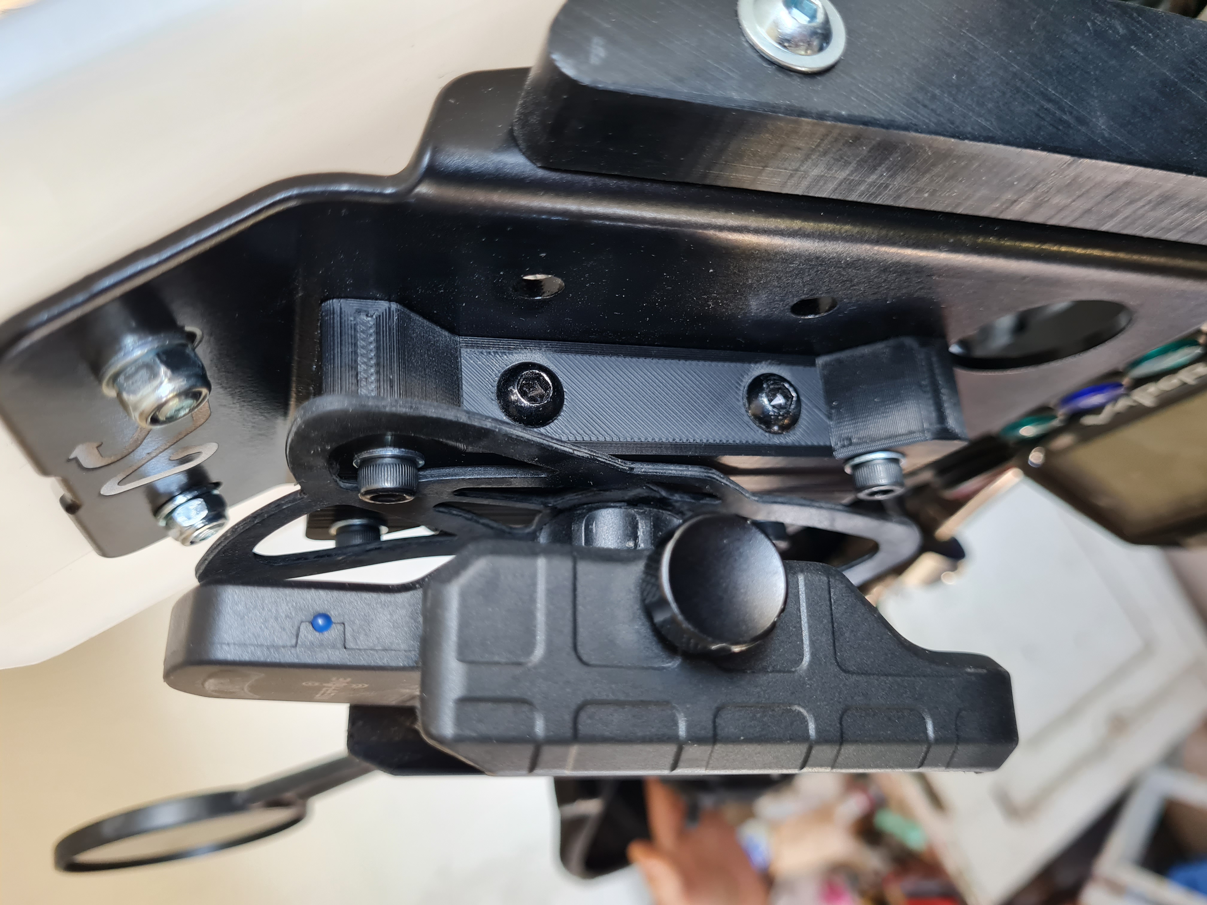

Originaal indikaatorite, lisatulelüliti ja spido jaoks vorpisin uue kinnituse.
Juhtmevaba moblalaadija tarvis printisin fairingule vaheadapteri.

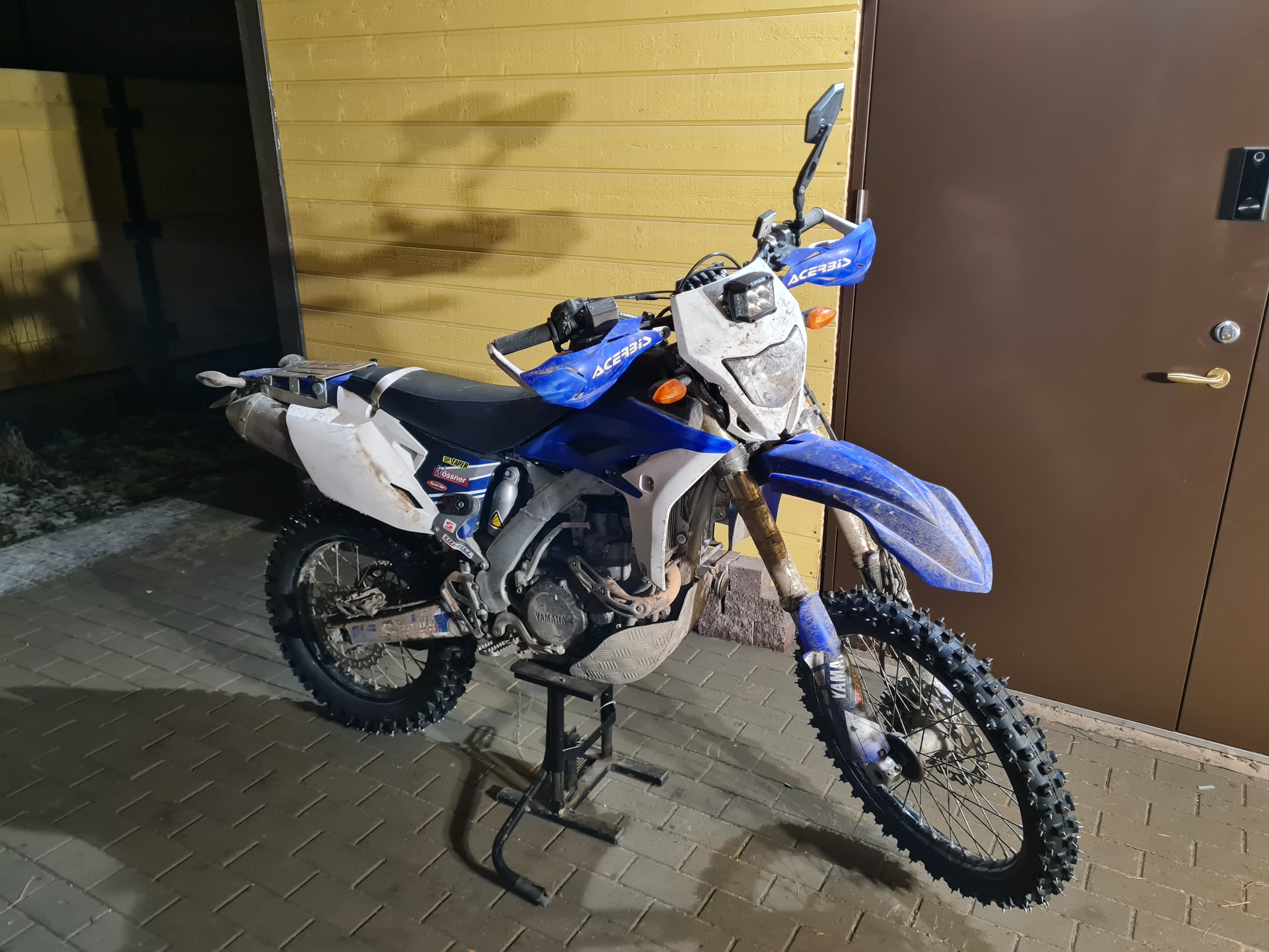

Selline ta siis enne väljasõitu sai:

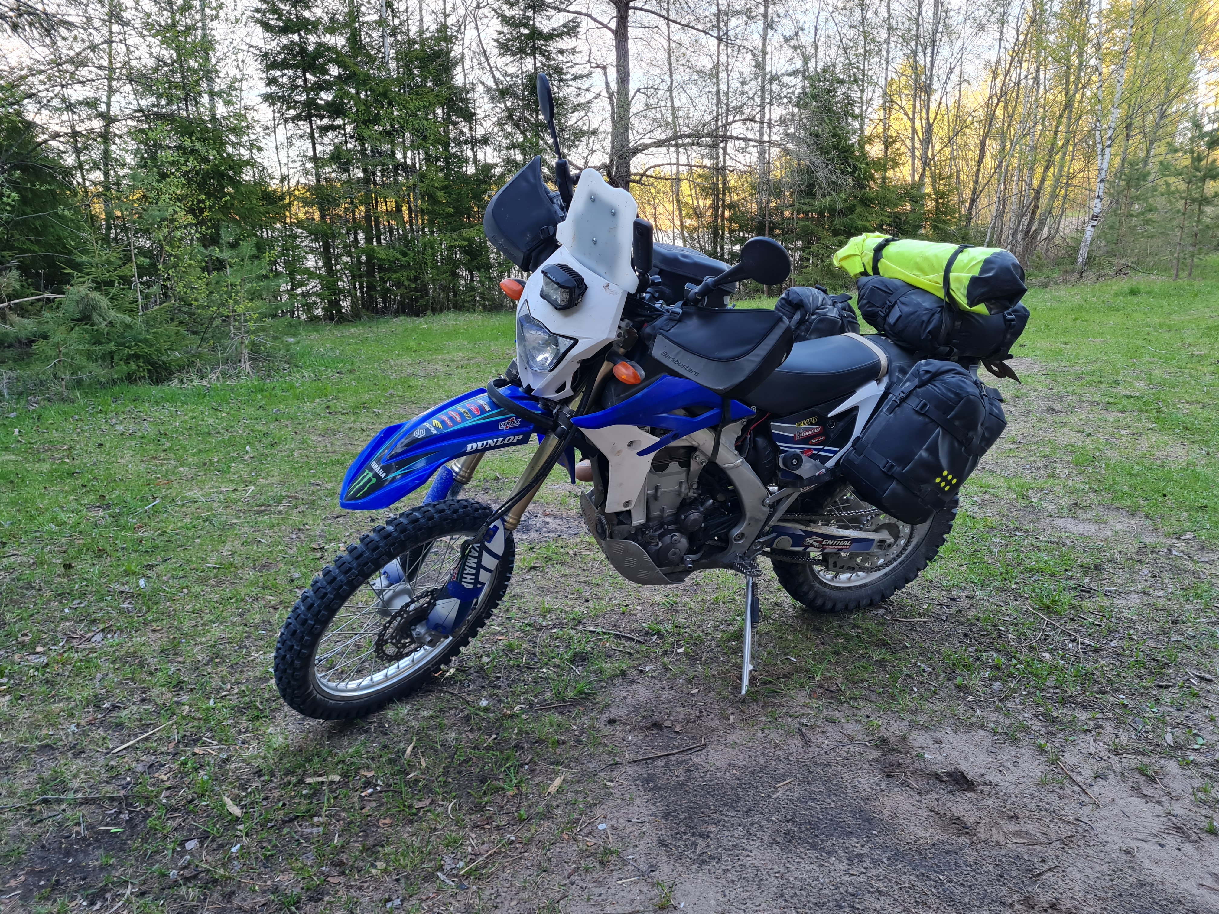

Sabaraamilt eemaldasin rotopax kinnituse. Raami enda puhastasin, värvisin ning installeerisin 4 Kriega kottide kinnitusaasa, et oleks lihtsam asju stackida.

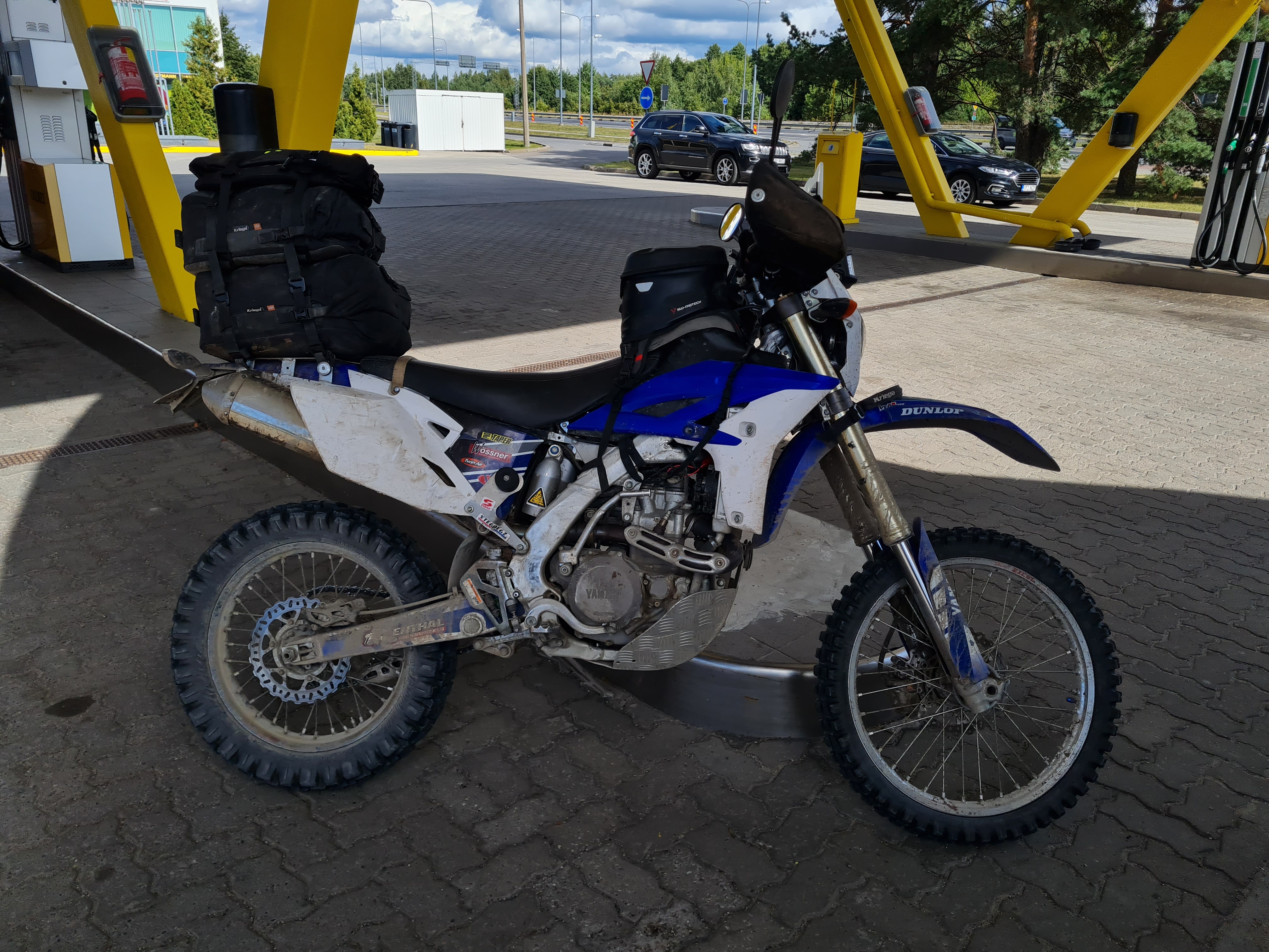

Ida ringil otsustasime magama telkides ja kogu pagas tul ratta seljas kaasa vedada. Tahtsin osa kraami seljakotist ära saada ja kiiremini ligipääsetavasse kohta paigutada.

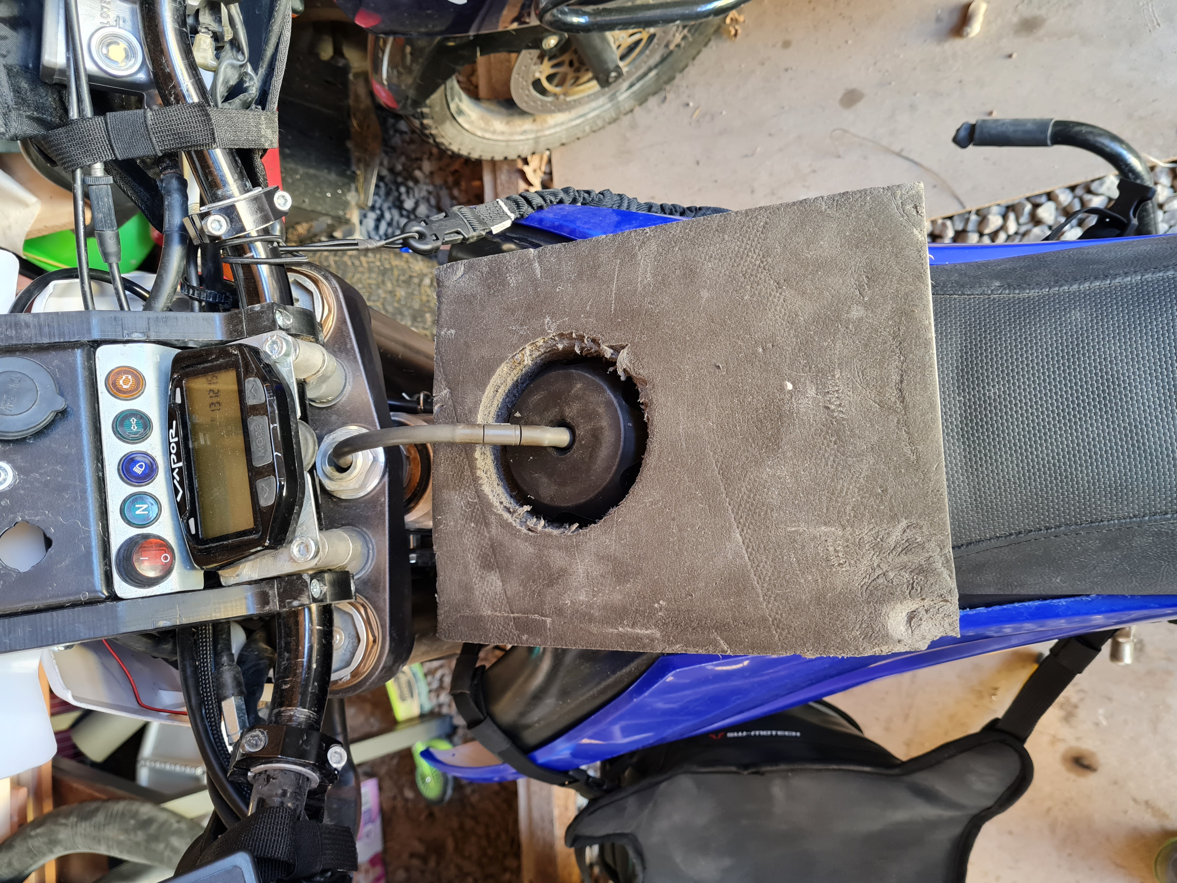

Käisin pealinnas motopoode külastamas ja otsisin selleks tarbeks sobivat paagikoti. Suurem/kõrgem aftermarket paak ja selle tipus olev tuulutusega kork seadis piirangud. Hoodi kotti kuskilt saada ei olnud. Lõpuks otsustasin SW-Motech PRO Cross WP kasuks.
Koti alla istutasin ~4cm paksuse "transpordipehmenduse"
Ilus ei saanud aga ma hindan rohkem praktilist poolt. Kork jäi svammi sisse, tuulutus toimis ja kotti ei hakanud ka see väljaulatuv küür ebaloomuliku asendisse murdma.

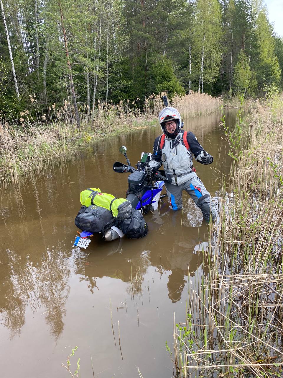

Lõbu jätkus minu jaoks 5km jagu kuni jõudsime ühe vee all oleva teelõiguni.
Vett oli esivelje rummuni ja otsustasin läbi sõita.
Rummuni oli vesi poole lombini, kuni ühtäkki enam ei olnud

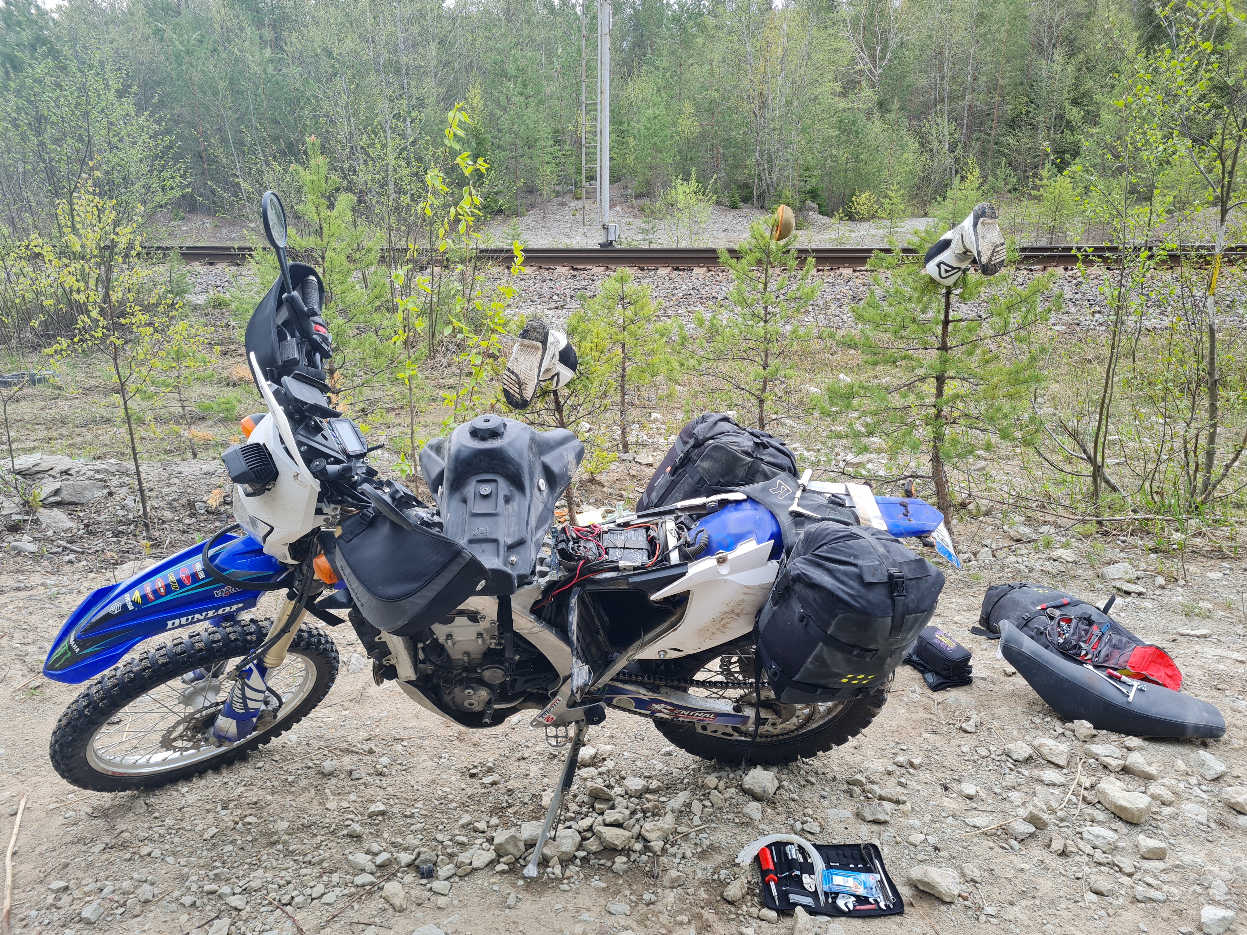

Lootsin, et kuna suretasin kohe ratta välja ja sumpast vesi sisse ei tulnud siis pääsesin hullemast.
Eksisin, õhufiltri korpuses vesi ja masin käima ei läinud.
Mul oli küünal, õlifilter ja õli pära peal. Vb sellepärast nii uljalt lompi läbi kõndimata peale läksingi.
Kiskusin ratta laiali, lõin mootorist vee välja.
Tund hiljem sain ratta käima. Kui esialgu oli õlivarras ilus puhas siis peale 5 min tiksumist vahtis keefir vastu. Valasin veepudeli tühjaks ja võtsin ka õlivahetuse ette.
Kogu see trall võttis aega 3 tundi. Oli veidi märg tunne ja nälg tahtis silmanägemist ära võtta kuna kell oli juba 2 ja ma olin ainult ühe šokolaadi ära söönud. Samas oli hää meel, et ratas käib ja teisel päeval liitujad jõudsid ka ilusti selleks ajaks järgi kui ma uuesti ratta selga sain.

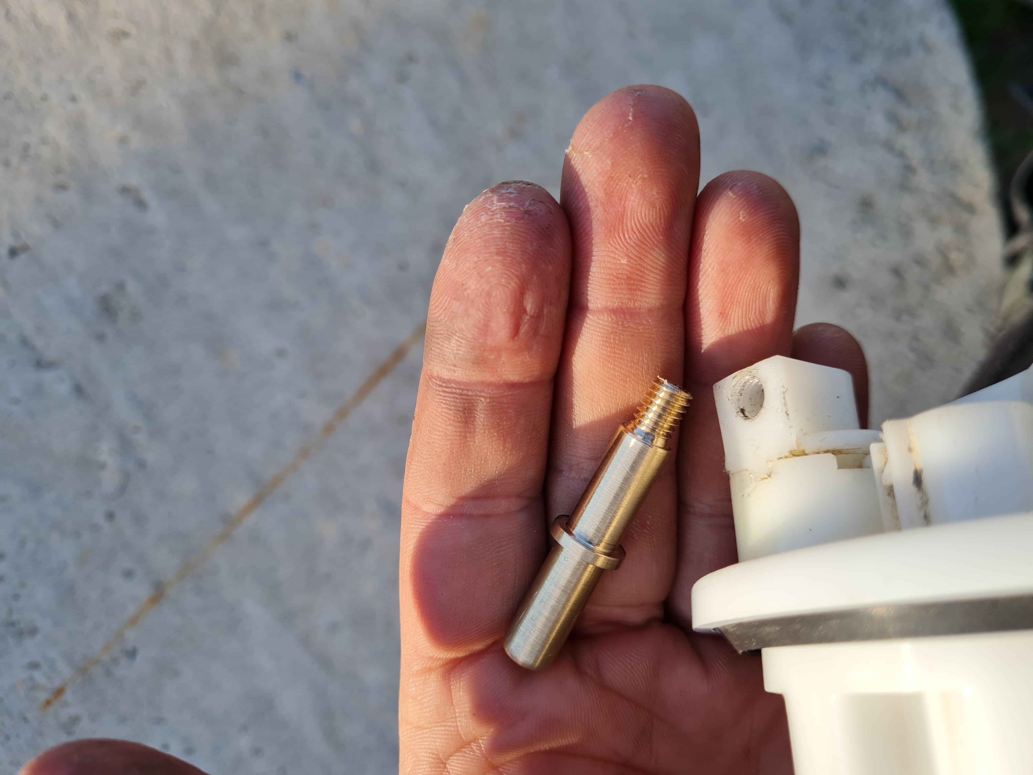

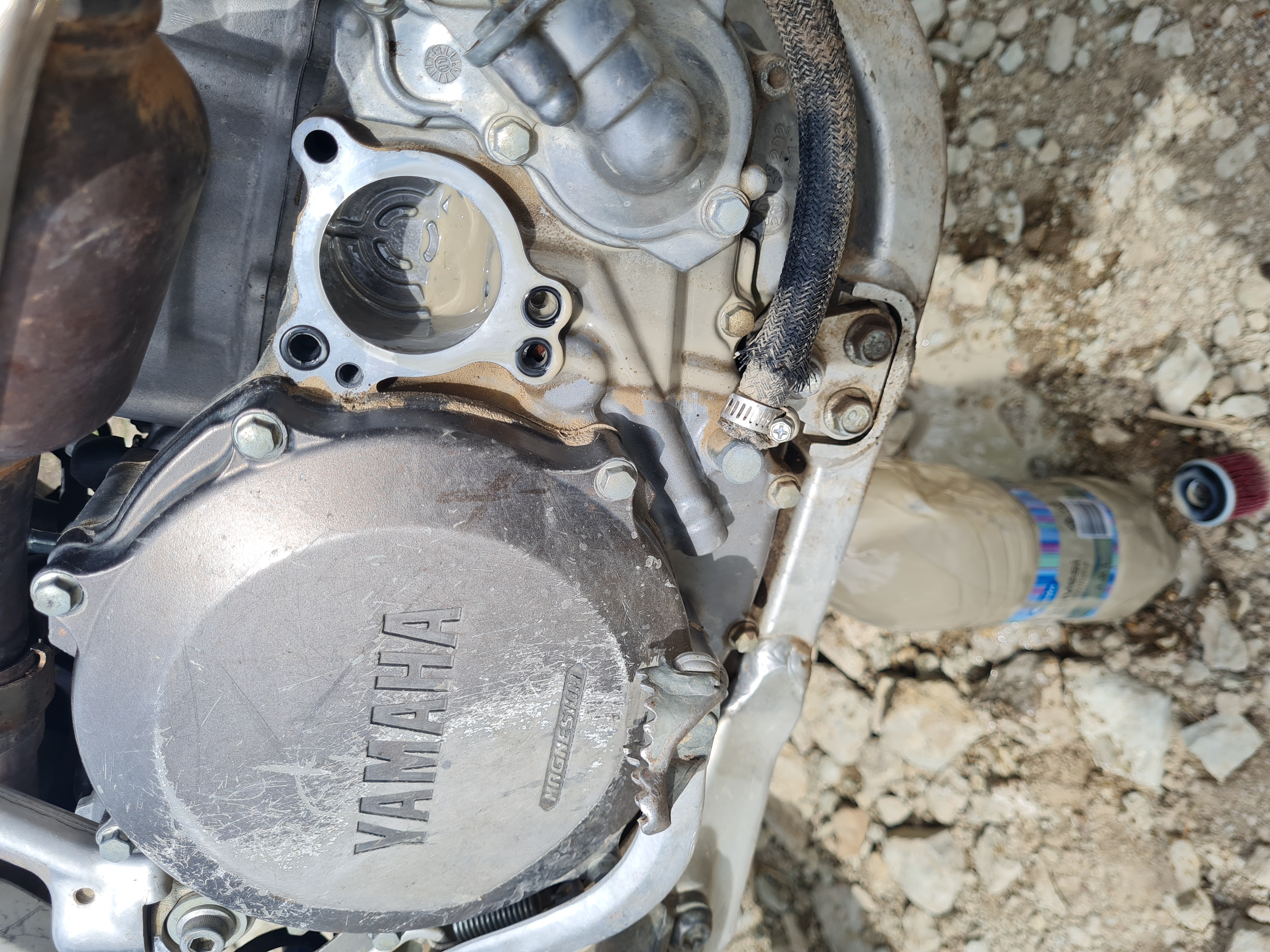

Koju jõudes lasin mootorist õli/vee välja ja kiskusin pumba maha.
Pumbakorpust eraldi saada ei olnud/kasutatult ei leidnud ning uue pumba eest küsiti 450€
Lasin prooviks treida uue tila ja keermestada pumbakorpuse.
Surasin selle keermeliimiga plastikusse ja igaks juhuks uputasin kahekomponentese liimiga veel üle.
Lapsed olid vahepeal ratta seljas roninud ja "On" nupu sisse lülitanud. Aku oli omadega täiesti kuival, CTEC ei saanud aru, et laadimist vajav aku oleks külge ühendatud. Teise akuga ergutades võttis laadija kevadel ostetud Yuasa uuesti jutule aga peale sellist nalja ei olnud akul enam neid omadusi mis kuu varem.
Uus õli sisse ja masin ärkas ellu. Pesin mootorit 7x õliga läbi enne kui rahule jäin. Paar viimast olid ehk overkill aga sai ära kasutatud kõik mootorratta õlide kanistrite põhjad mis elamisest leidsin.

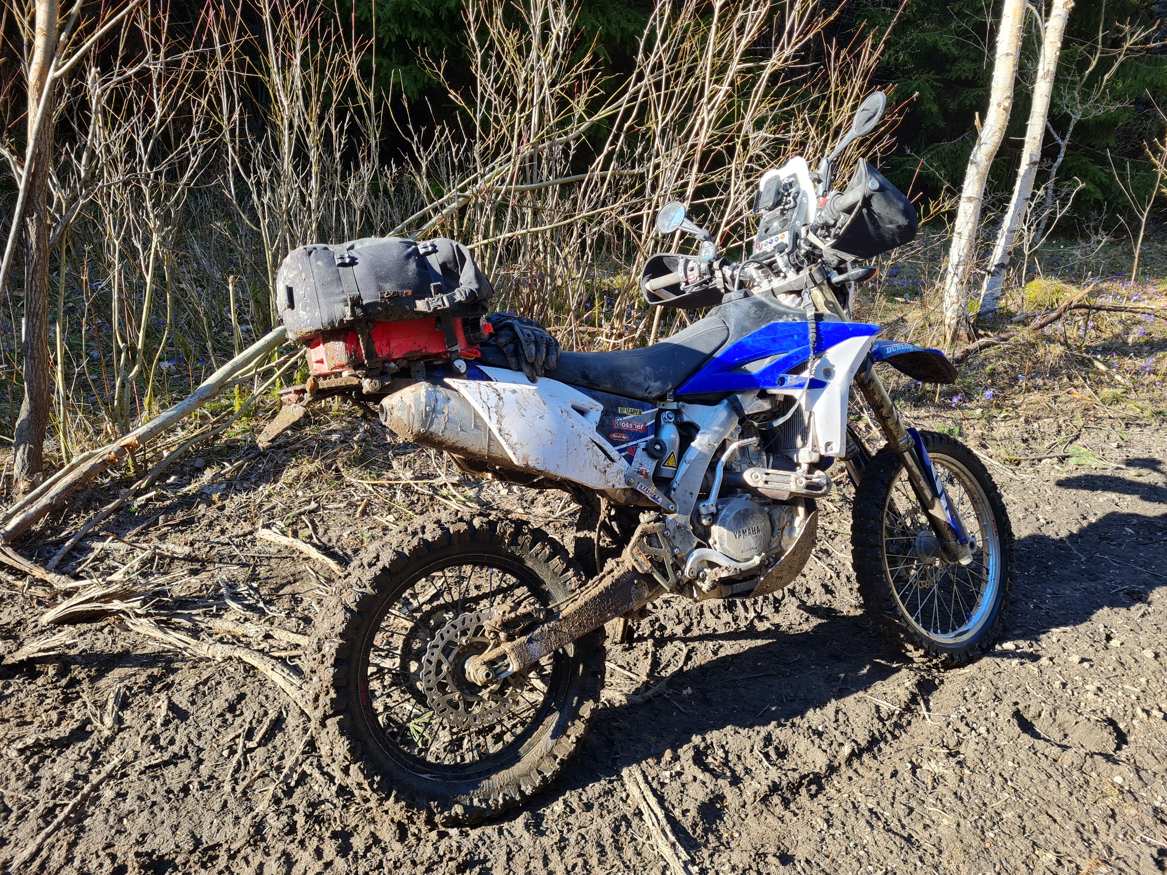

Hei! See ratas ei ole kuulu enam minu masinaparki. Pilte ka pole hetkel käepärast. Sai tehtud lehtmetallist ja korra andis ühe kinnitusaugu kõrvalt järgi. Sai plaat peale keevitatud ja korras. Raskust nägi see pakiraam rohkem kui oleks pidanud.
Pilt siit samast teemast:
https://biker.ee/phpbb/download/file.ph ... &mode=view
Ma kasutasin ära saba kaks originaal ava (üks summutaja kinnitus ja teine oli paisupaagi oma) ja kaks tk puurisin sabaraami juurde ning kasutasin tõmbmuttreid.
Ma ei tea kui palju see sulle üldse abiks on kuna minu teada oli karpa pillidel metallist sabad ja alates 2012 alumiiniumist. Ei oska öelda kui palju need teineteisest erinevad.
