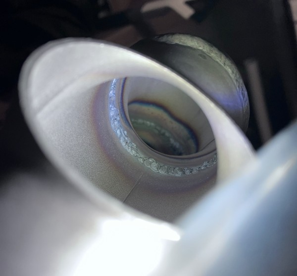

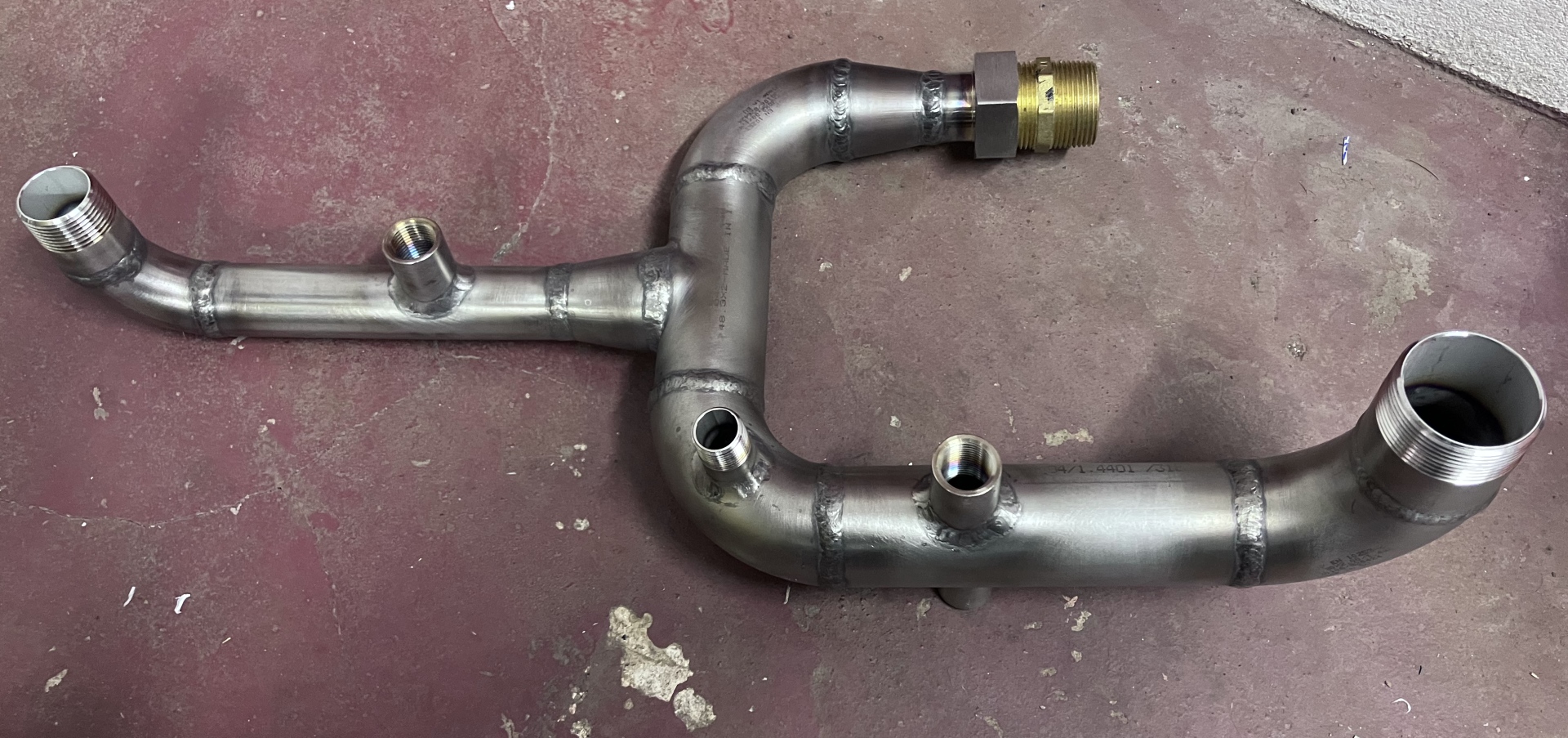

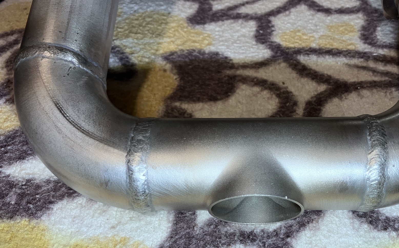

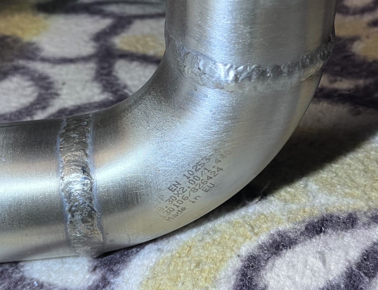

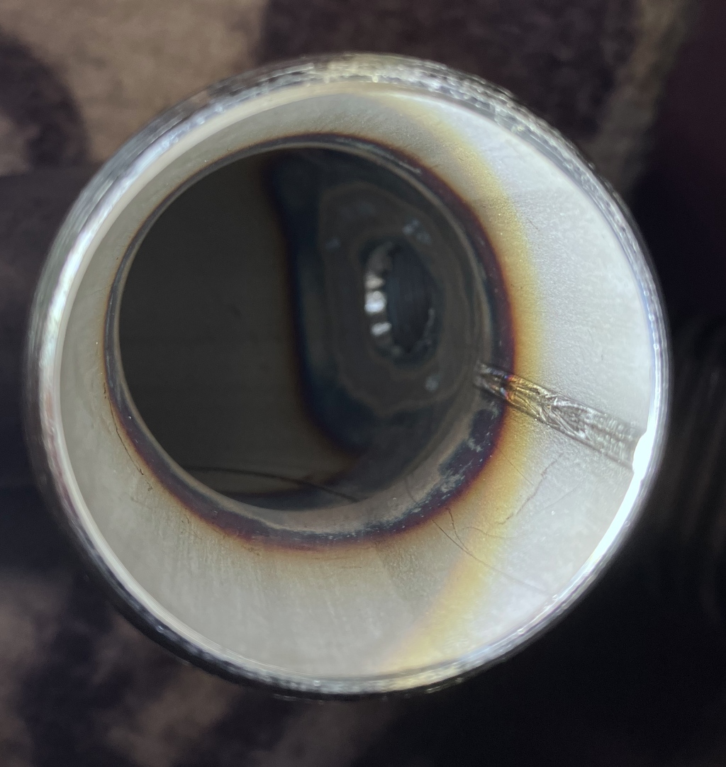

Täna tehtud. TIG elektrood endiselt 2,4 mm, traat 2 mm, toru 48,3x2,0 mm 316L. Vool enamasti 45 A. Vahepeal proovisin 40-ga ka, aga tundus liiga vähe olema. Tegelikult nüüd hakkas kohati tekkima tunne, et peaks teinekord proovima juba natuke suuremagagi kui 45 A. Vahepeal tundus, et peab elektroodi liiga lähedale panema, et korralikult sulataks ja siis läks ots kergesti sulametalliga kokku. Keevised ja selle ümbert puhastasin roostevaba terasharjaga ära, nii tundub kenam. Paremini läks puhtaks kui seda teha veel kuumalt.
Seestpoolt kohati on krobeliseks sulanud, aga mõnedes kohtades ka ei ole.
Põlv kolmiku küljes: Keermega nippel põlve küljes: Aega läheb ikka megakaua võrreldes elektroodiga, aga elektroodiga ma vett pidavaid asju ei julge teha.
Re: Keevitamisest, põhiliselt.
Sai see asi valmis, mis oli vaja kokku keevitada ja 10 bar veerõhuga katsetatud ka, pidas kenasti. Põhimõtteliselt esimene selline veidi mahukam TIG-ga keevitatud asi mu jaoks.

Kui keevitusuvi on endiselt alles, siis minu soovitus oleks sarnaseid õmblusi teha suurema vooluga aga kiiremini. Roostevaba keevitusel on üldiselt rusikareegliks 35-40A/mm kohta.
Teiseks, millist põleti konfiguratsiooni sa kasutada? Roostevaba vajab laia laminaarse vooluga suudmikku, ehk tuleks kasutada nr 8 või suuremat gaasiläätse (Gas lense). Ideaalis peaks roostevaba TIG õmblus jääma kuldse tooniga või siis violetne/sinine/punakas, hall ja krobeline õmbluse pind näitab seda, et legeerivad elemendid on õmbluse pinnalt välja põlenud.

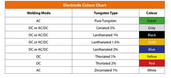

Tere!Keevitamisest nii Tig kui Mig-Mag ´iga on olnud varasemalt palju juttu.
Tig´i elektroodid: Punane-roostevaba terasele,Roheline Al sulamitele,Hall universaalne.Kirjeldatud must ilmselt vana nõukaaegne tooriumi sisaldusega.
Algajale soovitaks ikka Mig´iga keevitusviisi.Ka väga odavate seadmetega saab asja aetud.Õhukese materjali pidevõmbluse õnnestumine jääb ikka oskuste taha.Siin ei aita ka väga kallid seadmed.Roostevaba traadi kasutamine odavate seadmete puhul on parem unustada.Küsimus ei ole etteveos vaid selleks on vaja pulss-reziimi võimekust ja se on ainult väga kallitel seadmetel.Roostevaba puhul ka erisegu gaas Ar2.Musta terase puhul kaitsegaasiks Elme-Messer Ferroline20 või Aga-Mix18. AGA balloone lihtviisil vahetada ei saa,kõik värk arvutis.Nii et kui näpatud balloon tühjaks saab,siis probleem suur.
Täidistraat:Midagi saab nagu teha,aga kvaliteet ja välimus jätavad soovida.Tööstuses kasutatakse juba laialdlaselt suurte konstruktsioonide keevitamisel,aga vajab häid seadmeid.Kasutusel rutiiltäidisega traat. Kaks-kolmsada euri maksvate aparaatidega on asi vaevaline.
Tig´iga töö:Nõuab käelist osavust ja harjutamist.Kiputakse õmblust üle kuumutama ja seeläbi hilisem kiire roostetamine.Kaitsegaas puhas argoon kallis ka.
