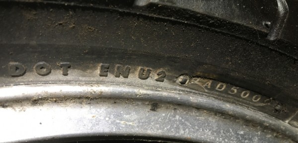

Talvel ostsin tsikli, millel olid all sellise tähistusega rehvid.
Tootmise aasta lõppes 9-ga (enne 2000, ilmselt 1999)?
Seda ma ei tea kas siin lõpus 0 võis tähendada veel ka aastat 2000 või hiljemalt 1990? (Ise leidsin infi, et kolmekohaline oli see kood ENNE 2000. aastat)
Kevadel ülevaatusel sai käidud nii, et ees oli veel vana rehv (üks nendest mis piltidel, tõenäoliselt esimesel pildil).
