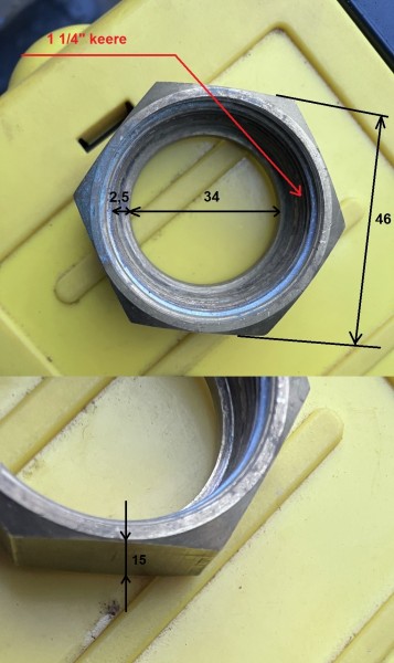

Kuidas kuuskant-terase mõõtusid näidatakse, kas maksimaalne mõõt ehk nurgast nurgani või kahe külje vaheline mõõt?

Külg-külg nagu mutrivõtmed.

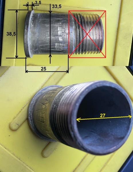

Tänan, siis sobib väga hästi, sest mul oleks vaja 46 mm ja täpselt sellist ka pakutakse. Äkki keegi siin ka (hobikorras) tegeleb metallitöödega ja saab öelda umbes kui palju selliste asjade tegemine maksma võiks minna. Materjali võin ise hankida kui just tegijal juhuslikult täpselt sobivat materjali olemas ei ole. Detailide koguseks võiks arvestada esialgu 4 tk (nii mutrit kui toru) ja ilmselt tuleks natuke väiksemas mõõdus (mille joonist praegu pole) ka 4 tk. Materjaliks oleks roostevaba teras AISI 316L. Mutri tegemiseks oleks siis mainitud 46 mm kuuskant. Toruosa tegemiseks 40 mm ümarteras. Olen kuulnud, et roostevaba terase treimine on veidi raskem, ka keerme lõikamisel võib tõmmata keermetükke ära (kunagi lasin mõned väliskeermega detailid teha ja seal oli seda näha), seega tegijal kindlasti peaks olema kogemus roostevaba materjaliga kuna see natuke maksab (selliste mõõtude puhul kiire otsing andis hinnaks u. 150-200 eur/m) ja ei tahaks niisama raisku lasta.
Toruosa pildil punasega maha tõmmatud osa jääb välja ehk keeret ei ole vaja. Ei ole vaja mingit sajandik millimeetri täpsust, piisab u. 0,1-0,2 mm-st. Peaasi, et mutter kenasti toruosa kinni hoiab ja keere õige on.

Ehk Sulle on siis roostevaba "ameerikankat" vaja?

Veemõõtjaliitmik oleks õigem, kuigi ma ei kasuta neid veemõõtja jaoks. Ameerika ühendusi on sobivast roostevabast terasest olemas, aga nendel on toru ja mutri keermete erinevus 2 astet ehk näiteks 1" toruühenduse korral on mutri keere 1 1/2", aga veemõõtjaliitmikel on 1" toru ja 1 1/4" mutter. Ei leidnud ka väljastpoolt Eestit midagi peale Aliexpressist Hiina toodangu, mis ei ole AISI 316L materjalist tehtud, vaid "lahjemast" roostevabast. :roll:

Milleks 316L Kas kasutate seda kontsentreeritud hapete(sool,väävel või lämmastikhape) keskkonnas.Kui kavatsete nipli ühendada keevisliitega,siis õmbluse korrosioonikindlus langeb (osa legeerivaid elemente põleb välja)

Hapetega puutub kokku jah, aga mitte kontsentreeritud, vaid lahjendatud hapetega. Oleks vaja keevitada. Kui kasutada "lahjemat" roostevaba, siis vist jääks neid elemente veelgi vähem ja korrosioonikindlus oleks veel kehvem?

Pead siis keevitamisel ka sellega arvestama: vastava koostisega täitematerjal + argoon nii seest kui väljast.

Ma arvan, et minul on see AISI316L materjalist sobiv liitmik tootevalikus olemas:
https://www.schwer.com/en_GB/connection ... ZzaXplPTYw
GF-144F1-2/3-7
PN25 bar
kuuskant on küll 50mm
Hinnast ja saadavusest saab rääkida kirjutada: enerhyd@gmail.com
