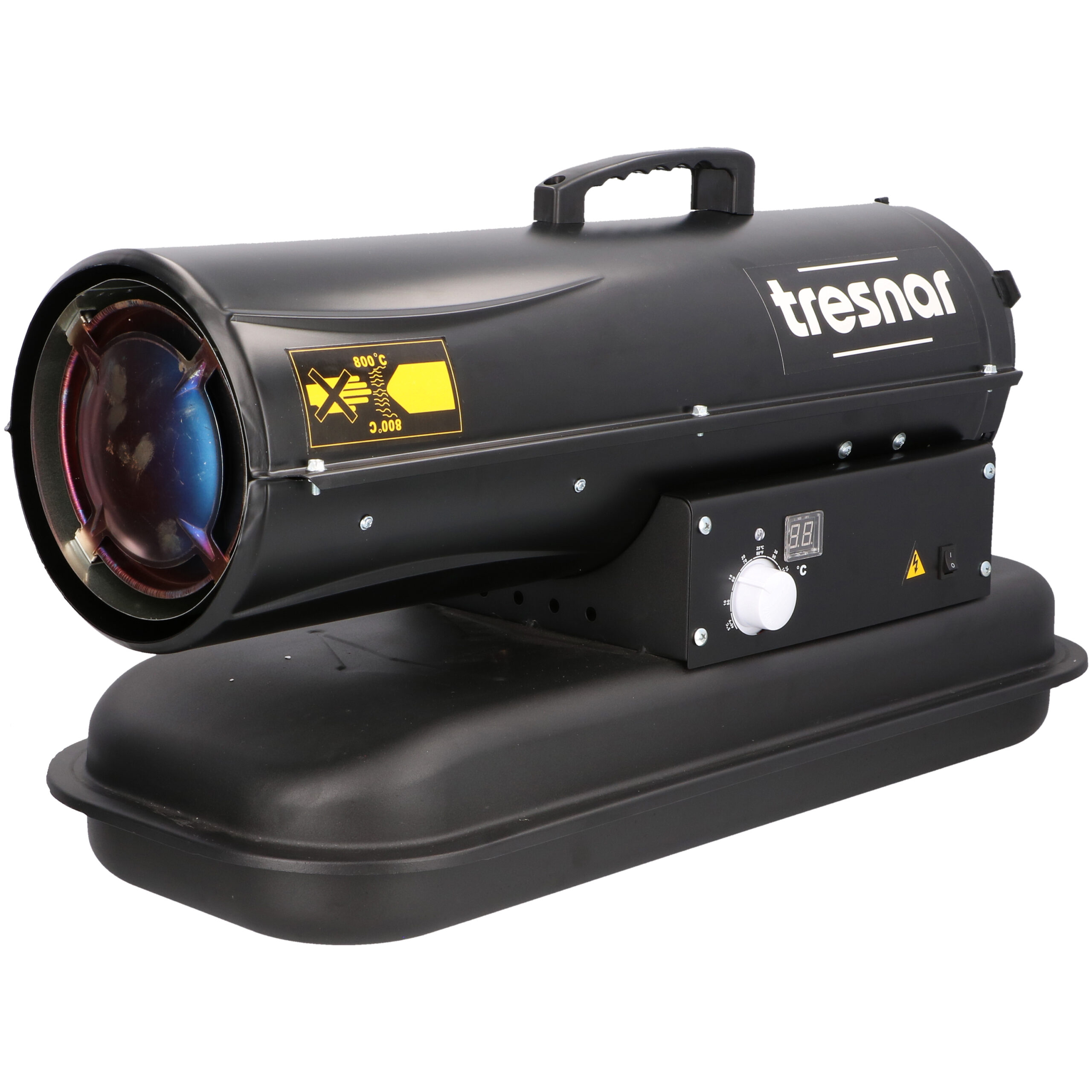

ma arvan, et siin mõeldi kero all ikka diiselpuhurit, midagi sarnast
- Postitusi: 558
- Tänanud: 190 korda
- Tänatud: 104 korda
Hiina gerodega on ennegi garaase köetud.
https://www.aliexpress.com/item/1005003 ... 04171976_2
okei, ühesõnaga diiselpuhur või siis "webasto"
kõigi neid asju näinud, kasutanud ja teadlik aga vot sellist terminit nagu gero kuulsin küll esimest korda elus. tundus nagu lühend geroskoobist
Bikeris on kerossiinist terve teema kunagi paarkümmend aastat tagasi tehtud. Eks see "gero" olegi mugandus sellest. https://www.biker.ee/phpbb/viewtopic.php?t=4664
