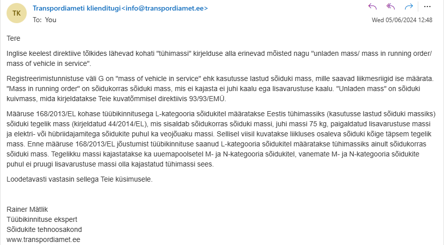

Eks see on hetkel sportlik huvi, vaatan kui saan saksast mõne passi näidise, siis saadan Motodepoosse(nende poolt arvele võetud tsikkel), et miks nad maanteametil nii käituda lasevad.
Edit: saatsin päringu transpordiametile.

Transpordiameti vastus siis selline.

Paagi kaal ju läheb? Võiks ju aku massi sinna sisse lugeda aga akus olevad elektrimolekulid tuleks tõepoolest välja jätta :wack:
