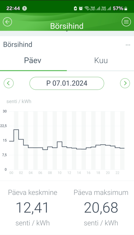

Näiteks täna on mul päeva keskmine 13,63senti ja päeva maksimum on 17,54senti ning eile oli päevakeskmine 13,30 ja maksimum 16,83.
Viimase 7 päeva kõikumine+1 homne. Valmis lahendus on 100-150 eur ringis ja spetsialist ühendab umbes 100 eur eest selle ära.

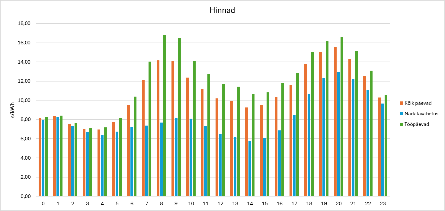

Võtame siis juba terve aasta (2023) börsi keskmised elektrihinnad tunni kohta :-|||
Lisaks sellele on ka öösel võrgutasud odavamad.
Edit: parandasin koma koha

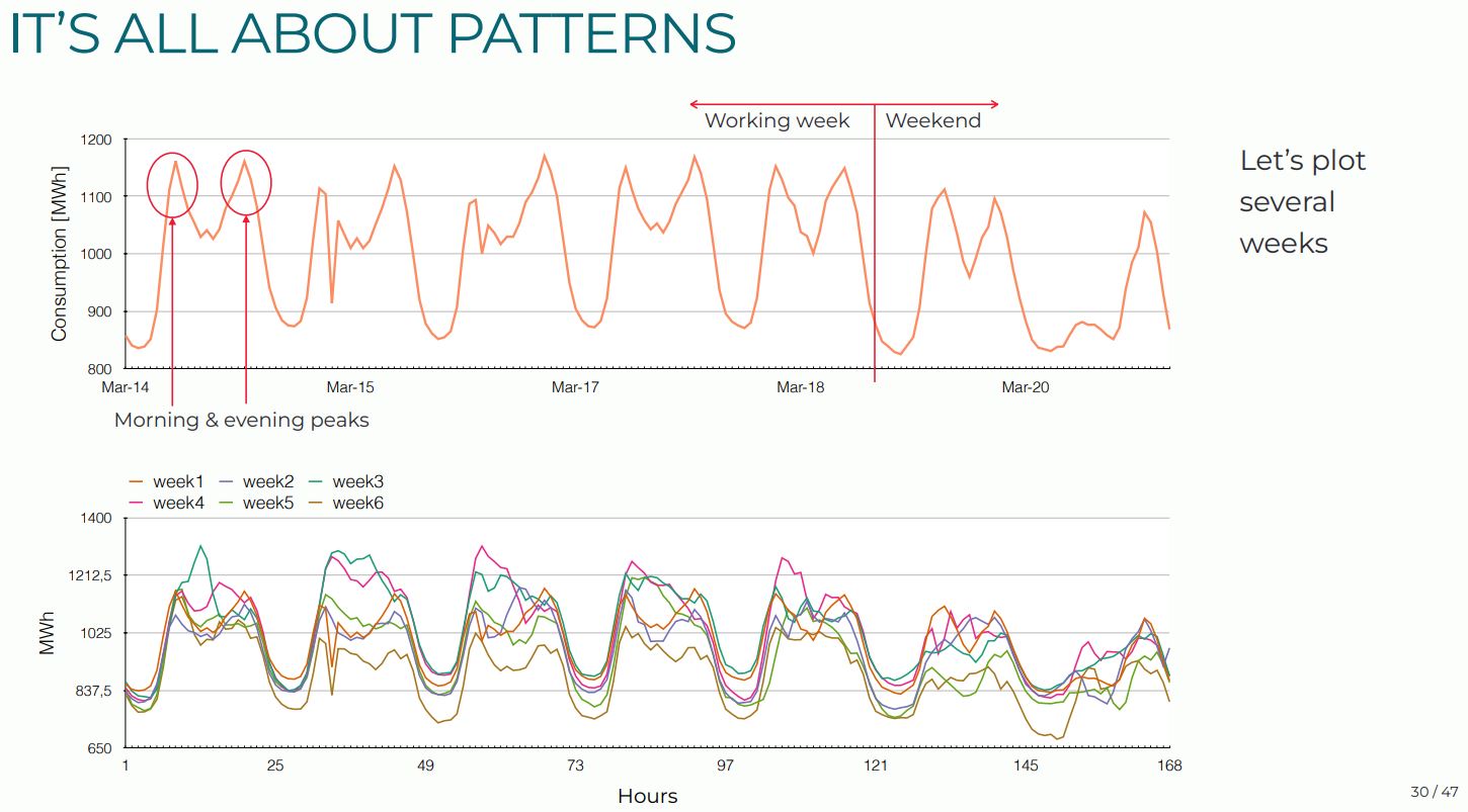

EDIT: Kui rohkemaid andmeid analüüsida, siis pilt midagi sellist
Andmed pärit sellest dokumendist, autoriks Prof. Juri Belikov
https://estis.ee/wp-content/uploads/2023/12/Belikov.pdf
