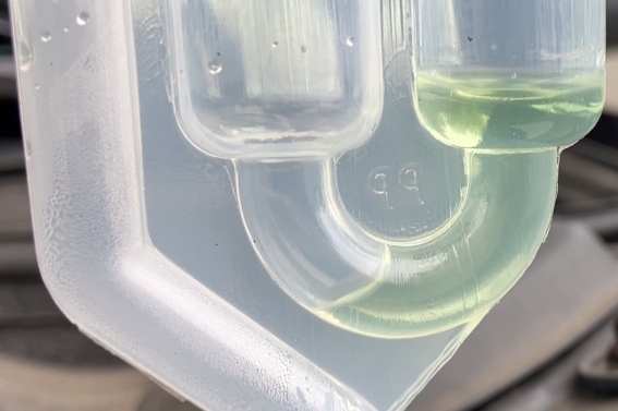

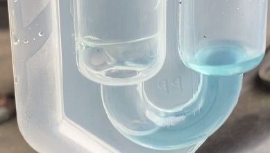

Tegin selle lekketesti ära, igaks juhuks 2 korda.
Vedelik algul:
1 minuti pärast:
Ehk kokkuvõttes- näitab leket plokikaane(tihendi) kaudu. :|
Postitatud: 30 Apr 2025, 17:34
Postitas yeekim
On ju määdzik?
Postitatud: 30 Apr 2025, 17:55
Postitas Turist
On küll. :bsmile:
Pole kindel, kas ise viitsin selle vahetamisega mässata või lasen teha, aga peaks siis asjad ära ostma. Peale plokikaanetihendi tunduvad vist sellest komplektis kõik muud vajalikud tihendid ka olema, mis selle töö käigus on mõistlik ära vahetada: https://www.autokaubad24.ee/et/varuosad ... 2-27325-06
Huvitav kas midagi muud veel, mille peale kohe ei tule. :roll: Jahutusvedelik ja õli muidugi uued panna, termostaat on suhteliselt hiljuti vahetatud. Hammas- ega lamerihma ning nende pinguteid ei ole vaja, peale viimast vahetamist 2-3 a tagasi pole eriti sõitnud.
Postitatud: 30 Apr 2025, 18:03
Postitas kiilas
Turist kirjutas: 30 Apr 2025, 17:55
On küll. :bsmile:
Ära rapsi asjade ostmisega, normaalne töökoda/töömees sebib ise mis vajalik ja pole ohtu, et midagi liigset soetad. Kui kaan juba maha tuleb ja silmaga tihendil lekkekohta kohe näha pole on igal juhul soovitatav ka kaanele survetest teha.
Postitatud: 30 Apr 2025, 18:10
Postitas Turist
Seda küll, aga alla selle komplekti niikuinii hakkama ei saa ja äkki viitsin ise mässata sellega. Pigem vist mitte, lähiajal ja suvel just ajaliselt, aga vähemalt sel juhul väike võimalus (varuosad on nö motivatsiooniks pidevalt silme ees :D ) selleks jääb. Pole päris sellises mahus tööd teinud, aga iga asja vahetamine on olnud millalgi esimene kord- näiteks mis aja jooksul oma vahetatud asjadest meenuvad peale õli/filtri jms elementaarse vahetamise- hammasrihm ja pinguti, veepump, väntvõlli eesmine otsatihend, termostaat, lamerihm ja pinguti, piduriklotsid ja -kettad, pidurisadulad, pidurivoolikud, pidurivõimendi, pihustid, süüteküünlad, süütejuhtmed ja piibud, jagajakaas ja rootor, jahutusradiaator, salongikütte radiaator, starter, pingeregulaator.
Postitatud: 30 Apr 2025, 21:38
Postitas yeekim
Kui vahetad tihendit, KINDLASTI uued poldid!!!
Samas see on nii elementaarne mootor, et selle teeb ise ära. Probleemid võivad tulla igatsugu poltide/mutrite lahtitulemisega...
Postitatud: 30 Apr 2025, 21:46
Postitas kiilas
yeekim kirjutas: 30 Apr 2025, 21:38
Olles 25+ aastat varuosi müünud, siis soovitav on jh, aga nendele mootoritele pole vist ühtegi poldikomplekti müünud.
Postitatud: 30 Apr 2025, 23:21
Postitas Turist
Selle peale ei mõelnudki, tundub mõistlik jah, u. 10 euroga saab. :bsmile:

Postitatud: 23 Mai 2025, 22:54
Postitas Turist
Turist kirjutas: 30 Apr 2025, 17:26
Vedelik algul:
1 minuti pärast:
Nüüdseks tehtud. Leke oli tihendi kaudu, kaas ise terve, aga oli 0,3 mm kõver, lihviti üle.
