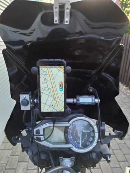

Pilt ka selle tõestuseks, et midagi on.

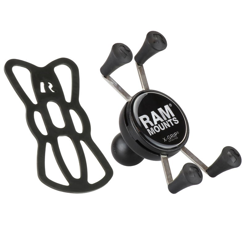

Kas keegi Tallinna lähiümbruses raatsiks ehk natuke näppida lasta oma RAM PD3U Quick-Grip hoidikut?
Tahaks igaks juhuks proovida kuda ekraaniklapiga otterbox-i uputatud S7 sinna istub, enne kui interneedusest tellimiseks läheb.

Aga natuke jälle tagasisidet HOMTOM HT20 pro kohta. Nimelt negatiivset. Telefon ise väga hea. Pidanud igasuguseid kukkumisi, vee all olekuid jm vastu. Kuid laadimisega on teine lugu. Antud telefon võtab vastu vaid 1A laadimist ning ka seda vaid välja lülitatuna. Ehk laadimine on väga vaevaline.
Kui tsikli küljes waze/osmand töötab, siis suudab täis aku korral laadija ja ORIGINAAL juhe hoida 100/99/98%. Tühjema aku korral hakkab aga juba kiiremini akut sööma. Erinevate kaablitega katsetades selgus, et originaal kaabel on ainuke mis seda enam vähem toita suudab.
Kaabli puhul veel miinus. Kuna tal on laadimispesa suhteliselt sügavale peidetud ning offset on pesal telefoni ekraani poole, siis on hiinlane laisk olnud ning kasutusele võtnud nn pika pistiku osaga laadimiskaabli. See tähendab aga seda et kinni hoiab te pesas end ainult klemmi enda nagadega ning suurema vibratsiooni või karmima sõiduga tuleb pistik sealt välja. Hetkeline lahendus on see lihtsalt sinna teipida kinni :D.

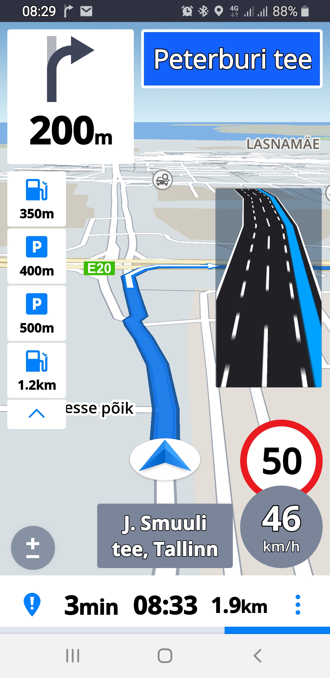

Uuendasin eile oma telefonis olevaid Sygicu kaarte ja täna tööle sõites proovisin,et mis ja kuidas. Tundub ,et asi on päris hea ja ka mingi online liiklusinfo jookseb püsivalt sisse. Igatahes ummikut Suur-Sõjamäel näitas.
Pöördeid,sõiduraja valikut ja üldse kõike näitab tsikliga sõitmiseks mugavalt suurelt. Pole kaugemal viimasel ajal käinud ,aga Harjumaal tundub ,et on teed enam vähem adekvaatsed. Jüri-Lagedi lõiku 4 realisena ei näidanud,aga pöörded-mahasõidud olid õiged.
Minu meelest väga väikse raha eest väga hea offline rakendus,mille kaardid saad ka teise telefoni SD kaardiga koos tõsta. Logid sisse ja oled jälle teel. Seda siis juhuks,kui tel reisil saba annab.
Väike näide vaatest ka.

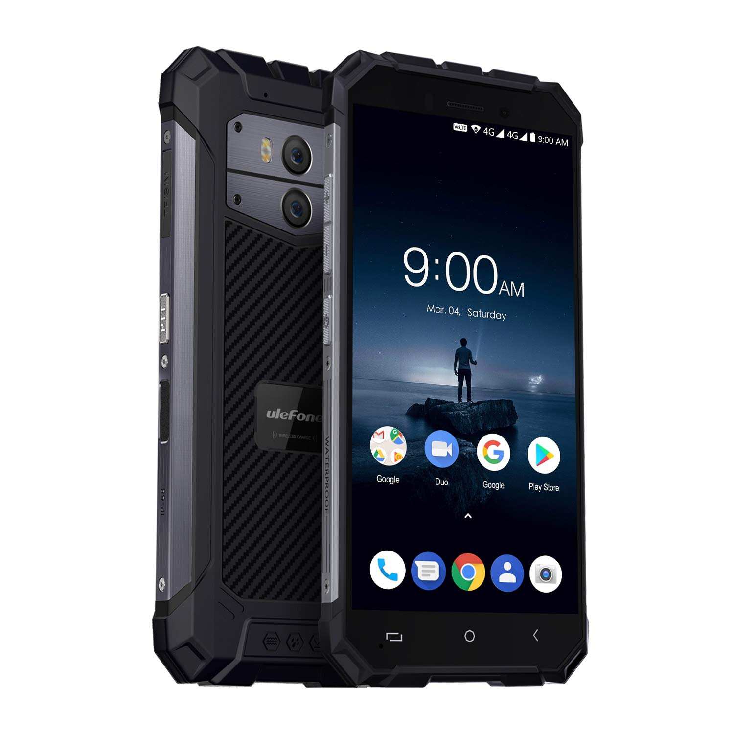

Ma just tahtisn küsida, et kas kellelgi on kogemusi uuemate telefonidega. Siin Ulefonil (https://tinyurl.com/y5oh6ha2) on suur hulk purunematud telefone ja Blackview pakub ka päris suurt valikut. On keegi kogenud?
Postitusi: 7435
Tänanud: 2006 korda
Ma kaalusin ka mingit tugevama korpusega juraka soetamist. Vaatsin CAT S41 nö teiseks telefoniks. Võtsin prooviks ühe ja andsin järgmine päev tagasi. Ebamugav kaasas tassida ja üldse see suur korpus oli ka käes kuidagi ebamugav. Jäin ikka selle juurde,et kasutan oma IP68 tavatelefoni ka tsikli peal. Mis temaga seal ikka juhtuda saab,kui siiani pole 3aastaga midagi juhtunud.
Need Maci pakutud Ulefonid on piisavalt kallid,et neid nö niisama testiks osta.
Blacwiew telefone mulle ei soovitatud. Õde ,kes on ühe elektroonika pole juhataja, ütles et päris palju tuleb neid erinevate probleemidega tagasi.

  1. Mobiilihoidja https://tinyurl.com/y5gvvnjk
  2. 1" RAMi pall https://tinyurl.com/y6ns9now
Kuna @H[mention]Hr.Nõel[/mention] privaatvestluses küsis, et mis ja kuidas ja küsijaid oli rohkem siis kirjutan siia. Kaotab ära vajaduse 100x samal teemal järgmisele küsijale üle rääkida.
Mul oli varasemast Becker Mamba/GoRider Excalibur (https://tinyurl.com/y4xr5fbr) motonavi, väga hea tükk reisimiseks. Veekindel ja põrutuskindel, kindaga kasutatav. Aga vot orienteerumiseks ei sobinud (kui keegi soovib siis see on müügis). Ostsin selle asemele Garmini tippmudeli Zümo 590LM. Ausalt, käsis südamel, ma pole varem nii sitta navi kohanudki. Üldse milleksi ei kõlvanud. Mõned kuud kannatasin ära aga nüüd sai mõõt täis. Võtsin selle tsikli pealt maha ja müüsin ära. Erakordselt hea otsus oli.
Telefon
Asemele ostsin Ulefon Armor X - hiinalaste valmistatud enam-vähem-kõikide-asjade-kindel telefon. Neid on kaks versiooni X ja X2. Väliselt eristamatud (https://tinyurl.com/yy3acgrk). Esimesel on natuke kiirem protsessor, magnetkompass ja juhtmevaba laadimine. Hinnaerinevus on suurusjärgus 50€. Vaba salvestusruumi on konkreetsel seadmel kõigest 16GB seega lisasin 32GB SD mälukaardi kaartidele.
Müüakse seda miljonis kohas, mina ostsin Amazonist X versiooni: https://tinyurl.com/y5oeo22z
Kes soovib kokku hoida saab endale X2 versiooni võtta (https://tinyurl.com/y4ftwmns)
Kasutan seda ainlt ühel otstarbel, navigeerimiseks, seal pole isegi SIM kaarti sees. Kasutuskogemus ütleb, et kaardiga on siiski mugavam - jääb ära oma telefoni pealt kuumkoha tegemine ja ühendamine.
Plussid:
  • Suur, selge ja kaugele paistev ekraan
  • Päikese käes nähtav (märksa paremini, kui Garmini lipulaev Zümo)
  • kauakestev aku
  • vee-, tolmu ja põrutuskindel
  • väiksem, kui Motonavi - hea taskusse pista
  • võimaldab kasutada erinevaid naviatarkvarasid (k.a. Wazet) ja äppe
  • suhteliselt soodne hind võrreldes motonaviga
Miinused:
  • ei saa ühe käega asetada hoidjasse ja välja võtta (kui osta Mondo Garage Perfect Squeeze siis saab)
  • laadimisjuhe on vaja iga kord eraldi ühendada (kui osta X versioon ja kasutada juhtmevaba laadimist siis pole vaja midagi ühendada)
  • kinnitus hoidjas vajab lisaturvet, et seade maastikul minema ei lendaks (turvakumm või GoPro "saba")
  • pole kindaga kasutatav (lahendatav, vt. allpool)
Muud tähelepanekud:
  • märja ekraaniga vihmasajus mingeid anomaaliaid ei tekkinud, küll aga töötas ekraan märja kindaga puutele
  • koha peal seistes otse päikese käes võib üle kuumeneda (liikudes seda ei juhtu)
  • äppide menüüde ja nuppude elemendid on kohati tillukesed ja pole parimad kinnastatud käega kasutamiseks
Kinnitamine lenksule
Väikese katsetuse järel jõudsin tulemusele, et telefon on siiski nii paks, et mina teda nende varasemalt soovitatud hiina kinnituste (https://tinyurl.com/y4cytr79) vahele ei julge panna. Tunne on selline, et võib põrutusega hoidja vahelt välja lüüa. Väikese katsetuse järel jõudsin tulemuseni, et kiiresti-lihtsalt leitavatest lahendustest on RAM X-grip sobivaim (võimalik, et tulevikus vahetan selle millegi muu vastu ümber aga on nii). RAM on teinud sellelle väikese täienduse ja nüüd ei loksu telefon hoidjaga lenksu peal edasi-tagasi nagu vanemal versioonil.
Asjad, mida tähele panna X-gripiga seoses:
  • kui sõidad kruusateedel ja/või silmapistavalt konarlikel teedel siis pead kinnitama nurkadest selle kummivõruga
  • kui kummivõruga on kinnitatud siis ei ole võimalik samaaegselt laadida
  • mul lõi kummivõruga kinnitamata telefoni korra kinnitusest lahti, kui liiga kiirelt üle raudteeülesõidu sõitsin
  • kui kummivõruga ei viitsi kinnitada siis kinnita iseliimuv GoPro kinnituse saba, sellega saad telefoni omakorda vaevata x-gripi külge
Ideaalis hangiks Mondo garage Juiced Squeeze aga selle hind on hoidja jaoks ebaotstarbekas.
https://tinyurl.com/yyjmwvgx
Täiendatud: kui kasutada sooduskoodi "advrider" siis saab lõpphinnaks koos transpordiga 162€. Polegi nii tappev.

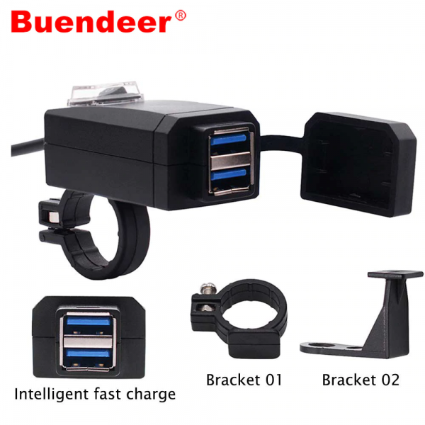

Laadimine
Esiteks tasub märkida, et 5000mAh aku peab ikka mõnusalt pikalt, päris päeva välja ei vea aga täisheleduses ekraan kogu aja sisse lülitatuna on vähemalt 6 tundi muretu.
  • Voolu võtsin 2.1A laadijast. Koha peal müüb meil neid Patareid.ee (https://tinyurl.com/y677lzm8, Kel aega oodata tellib Aliexpressist https://tinyurl.com/y2v3cayu). Sobib igasugune, mis annab välja 2.1A. Testisin laadimist Ampera nimelise äpiga ja see andis tulemuseks 1480mAh. Laeb kiiremini kui tühjeneb ja seda üsna märkimisväärselt.
  • Juhtmeks võtsin magnetiga laadimispesa. Kuna telefoni mini-USB pesa on kitsas, siis peab olema ovaalne magnetpesa, see läheb täpselt telefoni sisse. Arvestama pead sellega, et kui magnetpesa on telefonis sees, siis telefon pole päris veekindel. Soovi korral võid magnetühednuse silikooniga ära tihendada siis on veekindel. Ma ei pidanud seda vajalikuks, sest mul on seade tuuleklaasi taga vee eest piisavalt kaitstud.
https://tinyurl.com/y2vz2cuq

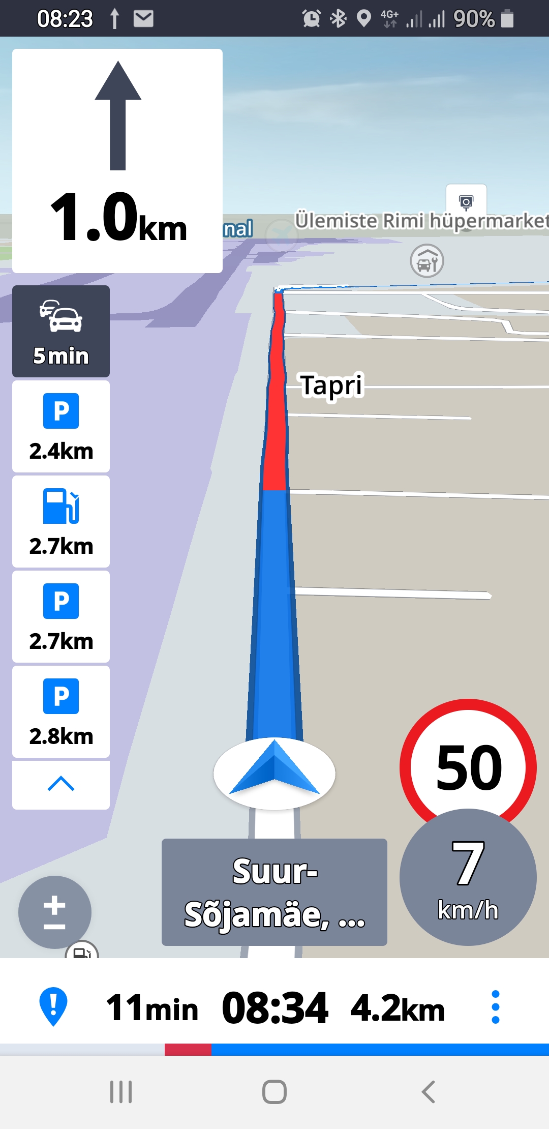

Tarkvara/äpid
Navigatsiooniks mul kokku 4 äppi.
  • TomTom GO (väga soovitan tsiklisõiduks asafaldil) https://tinyurl.com/n9vpcsz
  • Sygic
  • OSMAND - kui on vaja kodustel pisi- ja metsateedel navigeerida
  • Waze
Kiidan TomTom GO-d päris mitmel põhjusel. Esiteks on esitlus väga hea selge, kaardid on kõrge kontrastiga. Teiseks on see justkui mootorratturile mõeldud - teekonna planeerimisel saad määrata planeerimise meetodiks "kurvilised teed" ja saad tõepoolest tavapärastest, G.maps/Waze soovitatud teekondadest kõrvale ja suures koguses kurve nautida. Küljeribale saad lasta välja kuvada kaugused tee peale jäävate bensiinijaamadeni - hea tankimisi planeerida. Kui vaja teekondi üles laadida siis see käib läbi TomTom'i vebisiaidi, lükkad aga GPX faili üles ja see ilmub telefoni.

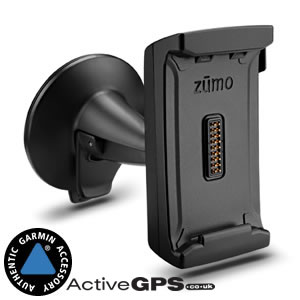

Mis sel zumo590lm nii halba siis oli?
Postitusi: 7420
Tänanud: 1097 korda
[mention]ranel[/mention]
Ekraani heledus madal - päikesepaistes pole nähtav, teekonnapunkti peab läbima täpselt muidu jääb kaardile alles ja saadab sind tagasi, kaardistiilide kontrast madal, jaburalt aeglane, otsinguks pead sa täpselt teadma millises linnas/külas asub otsitav tänav, teekonna planeerimine vaevaline, erinevate vaatetüüpide vahel lülitamiseks tuleb menüüsse sukelduda, tööaeg akult lühikene. Kas see on piisav?
Kas Eestis metsades pole proovinud kasutada näiteks OruxMapsi? Saab kasutada maaameti offline ja online kaarte. Samuti aero.

Postitusi: 3266
Macintosh kirjutas: 29 Juul 2019, 20:56
Küsin, kuna kasutan täpselt sama kirutud 590lm gpsi.
Päikesepaistes on hulga paremini nähtav, kuid näiteks mu xionami note 2. Tõsi ta on, et veelgi paremini võiks päikese käes näha, aga ma ise ei kujuta ette, et kuidas ilma päikesevarjuta päikese käes etem oleks mobiil. Note 2 oli loetamatu lõunamaise päikese käes, kui gps-i ekraanilt luges ikka veel asju välja. Endale siiski ostan kusagilt päikesesirmi ka juurde. Siis peaks päikese käes ikka väga tipp topp olema.
Mul näiteks ei saada tagasi. Mu joonistab raja kaardile ja sõida kasvõi kogu tee mööda paraleeltänavaid läbi. Kui tuled märgitud raja peale tagasi, siis juhatab antud punktist edasi. Kogu rada jääb kaardi peale alles ja minuarust on see pigem feature, kui bug.
Tänava osas on õigus. Pead teadma.
Teekonna osas saad ju vahepeatusi märkida ning nende läbimise järjekorra. Täpselt samas stiilis nagu google mapsis.
Kontrast madal. Menüüs on seaded olemas, kus lisainfo saab maha keerata ja jääbki sisuliselt tee alles.
Erinevaid vaatetüüpe tuleb jah menüüst vahetada.
