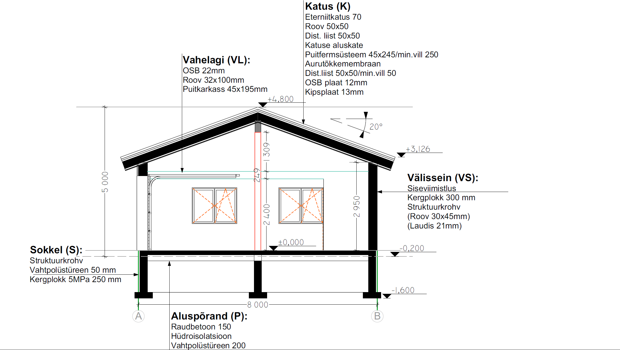

Olen otsustanud, et lammutan peres oleva vana puukuuri/sapaka garaaž/saun/aiatööriistade kuur (all-in-one) maha ning ehitan selle asemele normaalse hoone.
Krunt paikneb asukohas, kus on tänava peal eramajad ning seljataga 5 või 8kordsed kortermajad.
Minu soov oli ehitada kuubik või ühekaldeline (eest 4m, tagant 5m, kalle sisehoovi poole), sest see kõige praktilisem, saab "Puhta" ruumi teisele korrusele ehitada, ei pea tõstuki kõrguse pärast muretsema jne. Linnavalitsus tõmbas sellele kohe cancelit, ütles et "sellel tänaval elamurajooni abihooned on ju viilkatusega ning uus hoone peab samastuma olemasolevatega" (Neid abihooneid viilkatusega on sellel tänaval ainult üks). No olgu, linnajumalate käsk on täitmiseks. Tuleb siis max müürikõrgus ja min kaldega viilkatus. Sellega on välistatud teisele korrusele "puhta" ruumi tegemine, kui just ma ei plaani seal viilu all kägardades ringi kõndida.
Lõpplahendusena on plaanis midagi sellist valmistada:
Soe WC ruum on mõeldud varustuse pesemiseks-kuivatamiseks.
Praegu joonisel ei ole, kuid plaanis on ka katuseaknad loomuliku valguse saamiseks, sest.. lõunaküljel ühtegi akent hetkel pole. Ma olen suur loomuliku valguse pooldaja, ilmselt mõtlen kahe ukse vahele, kraanikausi kohale väikese akna. Tagaküljel on praktiliselt hekk 50cm seinast seega.. sinna ei näe ka pointi akent teha.
Eks näis, mis välja tuleb. Ideaalne ta ei saa, kuid upgrade olemasolevatest tingimustest kindlasti.

Boobush kirjutas: ↑21 Mär 2021, 13:56Praegu joonisel ei ole, kuid plaanis on ka katuseaknad loomuliku valguse saamiseks, sest.. lõunaküljel ühtegi akent hetkel pole. Ma olen suur loomuliku valguse pooldaja, ilmselt mõtlen kahe ukse vahele, kraanikausi kohale väikese akna. Tagaküljel on praktiliselt hekk 50cm seinast seega.. sinna ei näe ka pointi akent teha.
Väga õige, kasutada ära loomulikku valgust. Katuseaknad annaksid korralikult valgust ruumi juurde. Ja valgust pole garaažis kunagi liiga palju või üldse hoonetes. Võimalusi veel valgust lisaks saada, akendega garaažiuksed, aknaga tavaline uks, või sinna lõunaküljele ukse kõrvale aken. Kui vool peaks ära olema või WC's pirn läbi, võib ka WC ukse teha mingi sellise klaasiga, mis õrnalt valgust läbi kumab või teha sinnagi mõni siseaken (näiteks ida suunas väike aken, mis asub kõrgel).

Boobush kirjutas: ↑21 Mär 2021, 13:56Pole küll aega foorumit külastanud, räägite garaažidest.. hehe, väga aktuaalne.
Minu mõtted - Tartus on iga vana 18-24 ruudune garaaz 6-10k €, seisukord reeglina kriitikat ei kannata, asukoht minu jaoks ka pigem mitte.
Olen otsustanud, et lammutan peres oleva vana puukuuri/sapaka garaaž/saun/aiatööriistade kuur (all-in-one) maha ning ehitan selle asemele normaalse hoone.Krunt paikneb asukohas, kus on tänava peal eramajad ning seljataga 5 või 8kordsed kortermajad.
Minu soov oli ehitada kuubik või ühekaldeline (eest 4m, tagant 5m, kalle sisehoovi poole), sest see kõige praktilisem, saab "Puhta" ruumi teisele korrusele ehitada, ei pea tõstuki kõrguse pärast muretsema jne. Linnavalitsus tõmbas sellele kohe cancelit, ütles et "sellel tänaval elamurajooni abihooned on ju viilkatusega ning uus hoone peab samastuma olemasolevatega" (Neid abihooneid viilkatusega on sellel tänaval ainult üks). No olgu, linnajumalate käsk on täitmiseks. Tuleb siis max müürikõrgus ja min kaldega viilkatus. Sellega on välistatud teisele korrusele "puhta" ruumi tegemine, kui just ma ei plaani seal viilu all kägardades ringi kõndida.Lõpplahendusena on plaanis midagi sellist valmistada:
image.pngSoe WC ruum on mõeldud varustuse pesemiseks-kuivatamiseks.
Praegu joonisel ei ole, kuid plaanis on ka katuseaknad loomuliku valguse saamiseks, sest.. lõunaküljel ühtegi akent hetkel pole. Ma olen suur loomuliku valguse pooldaja, ilmselt mõtlen kahe ukse vahele, kraanikausi kohale väikese akna. Tagaküljel on praktiliselt hekk 50cm seinast seega.. sinna ei näe ka pointi akent teha.Eks näis, mis välja tuleb. Ideaalne ta ei saa, kuid upgrade olemasolevatest tingimustest kindlasti.

Mis selle materjali eelarve on?

Ranel, eelarve on kõik kogutud säästud ja.. natuke veel. Hea sõber on kunagi öelnud, et pangas on raha piisavalt. Iseenesest ulme kallis ei ole kui ma vaatan, et maa-aluse 20 ruuduse uue parkimiskoha boksi hind on 20k. Ma naiivselt arvan, et mu materjali eelarve on samas suurusjärgus.
120 ruutu, bliääd :O nojah...siis on ilmselt küll juba natuke teised jutud. ma neid jooniseid suurelt ei avanud, et mõõtu täpselt oleks välja lugenud. arvasin, et kuna mu enda garaaz koos väikse saunaga on kuskilt ehk 35 ruutu kasulikku pinda (millest garaazi ruum ise äkki natuke üle 20) ja vb siis miski 40 ehituse alust pinda siis siunl äkki ainult garaaz jääb ka kuskile sinna 30 kanti. sellised asjad ei pidavat vist mingeid erilisi lubasid vajamagi.
plaanid mingi töökoja ka avada seal ühel hetkel? sellisesse ruumi mahub üsna vabalt korraga hoidma/tegema 2 autot + veel vähemalt 4 tsiklit. teisest küljest, 20k eelarveks ma pakun, et jääb ikka julgelt väheks...isegi kui põhitöö alla ei ole ühtegi senti arvestatud. juba aluse ja põranda tegemine läheb ju ilmselt kuskil 5k ikka maksma. eeldan, et paned ka torud põrandasse ja õ-v pumba siis, see tuleb kuskil nii 4-5k juurde. ülejäänud 10k eest kogu 120 ruudune viilkatusega putka püsti panna koos multiple uste ja akendega, hmm...
Eelarve - ma nii puusalt pakkusin materjali eelarvet, niikuinii läheb 2x kallimaks ja 3x rohkem aega. Eriosad teen kõik ise. Osadel lõikudel saavad tuttavad vahendite, masinate või oskustega abistada.

Boobush kirjutas: ↑26 Mär 2021, 15:00Eelarve - ma nii puusalt pakkusin materjali eelarvet, niikuinii läheb 2x kallimaks ja 3x rohkem aega. Eriosad teen kõik ise. Osadel lõikudel saavad tuttavad vahendite, masinate või oskustega abistada.
Materjali hulgi ostes saab reeglina veidi hinda ka...
Aga ei ole plaanis töökoda teha.. väike nurgake, kus päevatööst korraks mõtted eemale saada.
