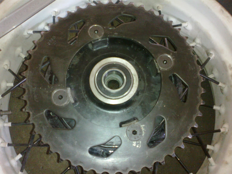

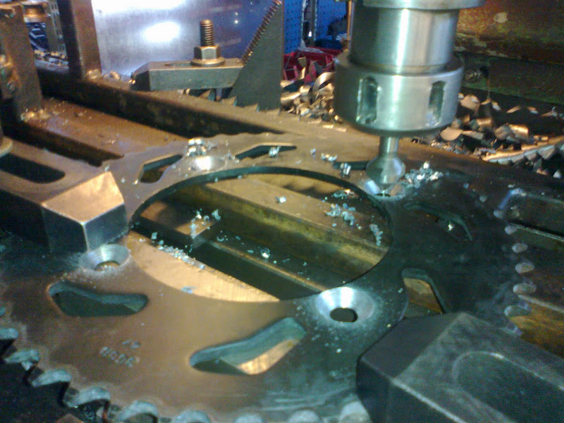

Tagakiige, mis on originaalist kõvasti kitsam. Maha tuleb freesida hammaka kinnitust ja pidurisilindri kinnitust. Treipink on ka kasulik sõber. Kõik freesimis ja treimistööd saan teha ise, seega ei ole väga keeruline.
Polditud tagahammakas(muidugi tulevad nylockiga mutrid, hetkel on lihtsalt koos püsimise eesmärgil sõrmega kinni keeratud)

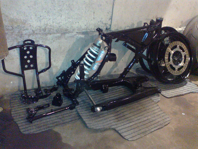

Vahepeal olen suutnud raami valmis keevitada. Sai kõik vajalikud jupid liivapritsiga üle lastud ja ära värvitud. Natukene olen jõudnud ka komplekteerida.
Pildid räägivad enda eest:
Veel on vaja teha õlipaak ja leida sobiv õliradiaator.
Puudu on doonor mootor, millelt võtta kickstardiga seotud osad.
Karburaatori otsing on endiselt teemaks.
Loodetavasti lähipäeval saan juhtmestiku korda ja tsiklile laduda.
Suuremat laadi protsess toimub arvatavasti juulis kui on 3 vaba päeva tsikliga tegelemiseks.
