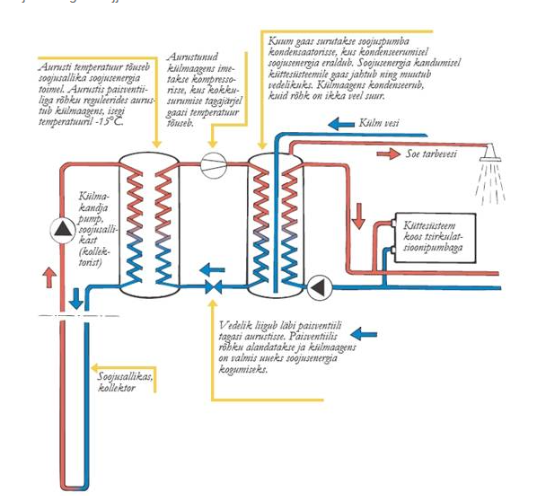

Konditsioneeril on siseõhu fitrite puhastus ja üldine puhastamine nö hoolduseks ja ka seal pole rohkem teha midagi.
Maasoojuspumba kompressor näeb välja täiesti sarnane külmiku kopmpressoriga ehk välimuselt üskühele peaagu :)
