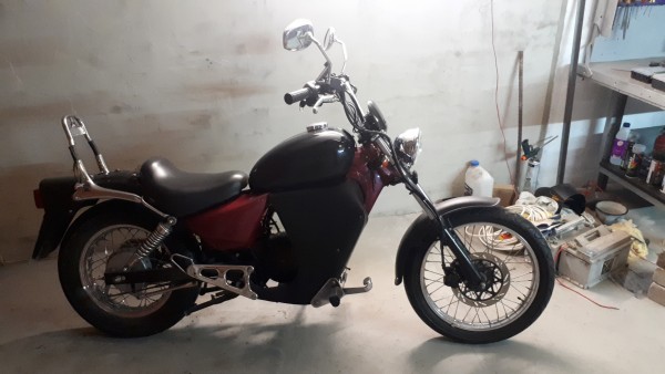

point on selles, et kui sa kiirendad, ehk vajad järsku suurt voolu, siis akupinge langeb näiteks 48V puhul 4V, mis peale kiirendust kohe taastub 48V peale. piltlikult öeldes imeb hetkeks nagu vaakumisse ja ei anna kogu soovitud võimsust kätte. Et seda ei juhtuks, lao kas rohkem akusid paralleeli või kasuta kondekaid. Ühesõnaga, kondekas ühtlustab asja ja võimaldab suurt (regen) laadimisvoolu.
varsti saan DC ampertangid ja proovin mõõta milliseid voolusid regen üldse annab.
tegin täna testsõidu 30km
temperatuurid:
kontroller 42
mootor 55
aku 33
üldiselt võib rahule jääda.

Käisin vahepeal motomatkal ja oli tegemistes paus.
viimasel testil oli tippkiirus 82km/h
mugav on see, et on vaikne, pole sidurit ja mootori võimsus on üldiselt lineaarne.
mingi tuuleklaasi peaks ette panema.
tühjaks pole akut sõitnud ega tea kogu ulatust. Laadija on hetkel 6A (aku BMS lubab 10A).
võimalik on teha ka autode laadimispunktist kiirlaadimise, aga see pole hetkel prioriteet.

Re: Väike elektri chopper
sain sikkli registreeritud ja kevadel saab juba tänavale. kõik kulud kokku läks projekt maksma 2150eur. Akud sain tasuta. natuke lisandub veel ehk visuaalse poole tuunimise kulu.
kui ma õigesti mäletan, siis regen hetkeseadetega oli 17A kui ~ 50kmh pealt gaas maha keerata.
hirmud akude seistes koormamiseset kondekatega oli ka üle paisutatud. püsivad mõlemad ilusti, lihtsalt tuleb ise mahtuvused üle mõõta, võrdsed valida ja lekkivad välja praakida.
mis vaja veel teha? tagahammakas on CNC-ga lõigatud ja kandiliste servadega. viilisin küll ümaramaks aga tuleb veel teha et kett kergemini ja vaiksemalt jookseks.

Ratas nüüd pidevas kasutuses. proovisin täna tippkiirust, 88kmh jooksis välja.
Rohkem ei lähe, sest piirasin kontrolleris max voolu aku kaitsmise pärast.
Ja siis testisin aku kestvust. 68km pärast sai tühjaks.
Kuumenemisega probleeme pold isegi tänase palava ilmaga. Pole vaja ei ventikaid ega peltieri.
Üldiselt võib teema lõpetatuks lugeda, uued projektid on ka peale tulnud.

keskmine kiirus ehk umbes 50-55?. Linnas ei käinud, pigem asula vahel ja väiketeed. Mootoripidurdus laeb jah akusid.

145A oli max mida kiiirendusel võttis. Pideval tippkiirusel langeb kuskil 100A kanti. 30kmh juures tarbib 10A.
Pinge on 48V

Olemasoleva ratta mootori vahetus sai vormistatud.
