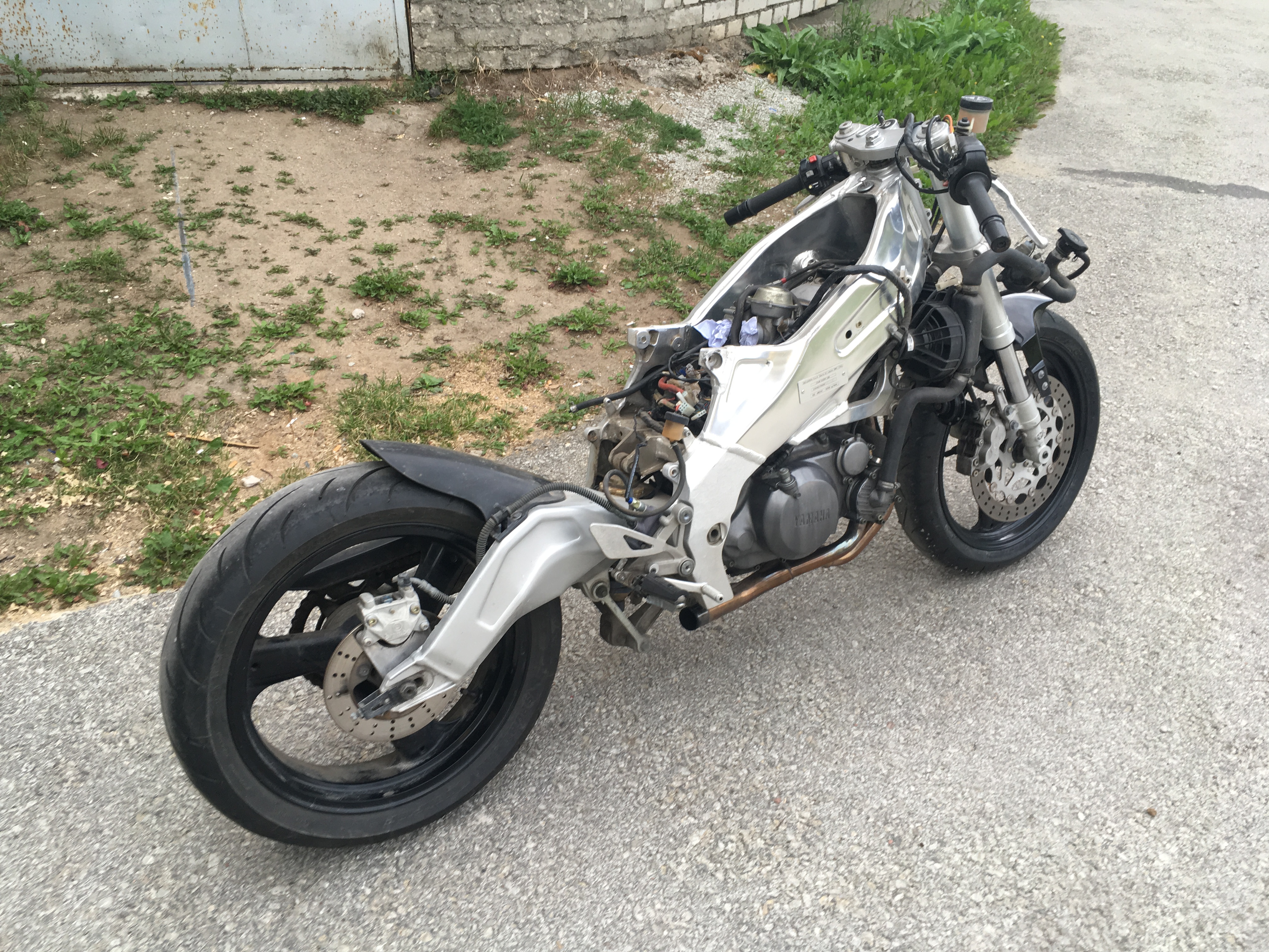

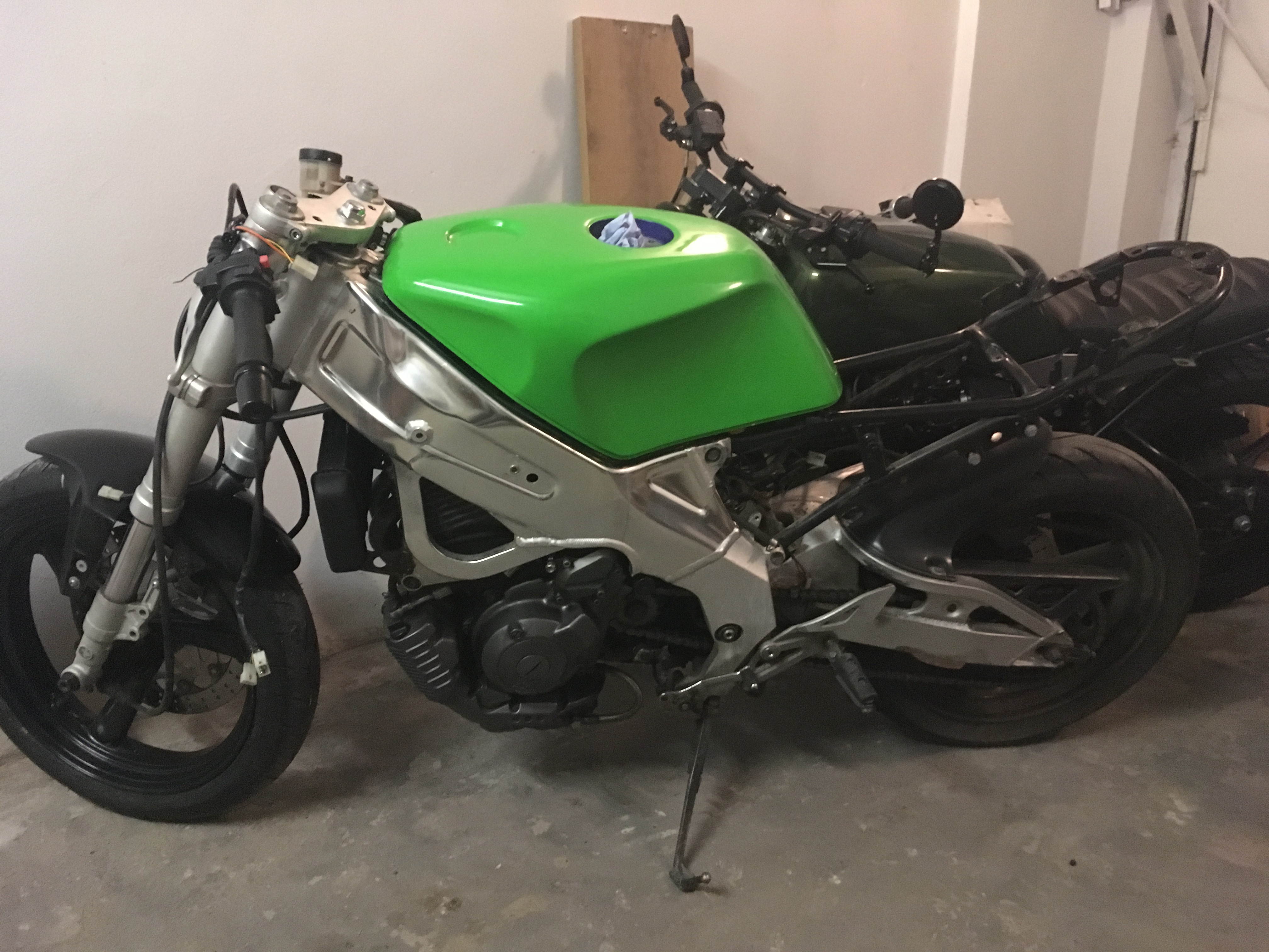

Peale Nordkappi sai MT-03'ga paar korda Tabasalus kardirajal käidud, hakkas meeldima. Lõpuks päädis see jalaraudade sahinal 45 sek püüdmine nagu pidigi - väikse lohinaga, enamus vigastusi rattale säästis lohiseva ratta alla jäänud jalg, püksid olid õnneks head. :wink: Rohkem daily ratast lohistada ei tahaks.
Tuli hankida selleks tarbeks midagi parajamat - suve lõpus tuli Tartust üks 1998a Yamaha SZR660.
Tegemist Belgarda poolt Itaalias valmistatud combo TZR125 veermikust ja XTZ660 ühepütisest mootorist - MT-03 mootori karburaatoriga eelkäija. Tehniliselt on see kooslus tore, aga paraku kõrvaltoimeks Itaalia "võrratu" disain. :wack:
Ülevaatus tehasekonditsioonis peale ning paar tundi hiljem kõik mittevajalikult raske ja/või "ilus" kraam eemaldatud. Järgi jääb kerge alumiiniumist deltabox raam, mõlemas otsas reguleeritav vedrustus ning Brembo pidurid.
Sabaraam tuleb uus ja oluliselt kergem, esiosa on plaan jätta naked - jahutusüsteem vajab ringipaigutamist, sest pole enam gondlit, kuhu termostaati ja paisupaaki peita. Alustatud sai jahutussüsteemi korgi liigutamisega voolikurägastikust radiaatorile.
Ringi paigutada tuleb ka termostaadi korpus, see liigub raami sisse mootori kohale.

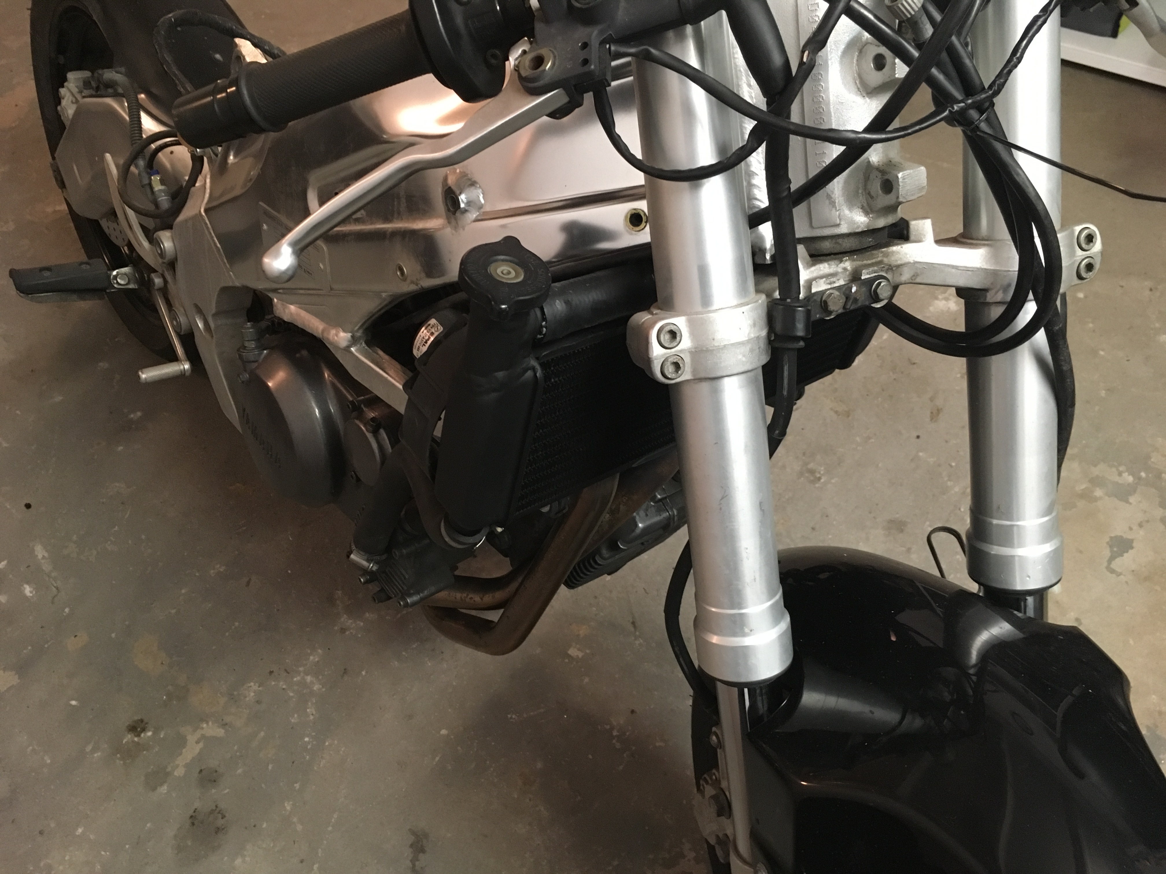

Jahutustorude ja põlvede otste rullimiseks ehitasin odava abinõu, osutus päris efektiivseks.
Kuna SZR660 küürakas paak ei mahutanud 186cm tüübi põlvi ja nägi välja kole nagu öö, siis sai hangitud TZR125 paak, mis istub nagu valatult, sest ongi selle raami algne paak.
Lahendamist vajas ka paisupaak, originaali pole enam kuskile peita, tuleb teha uus.

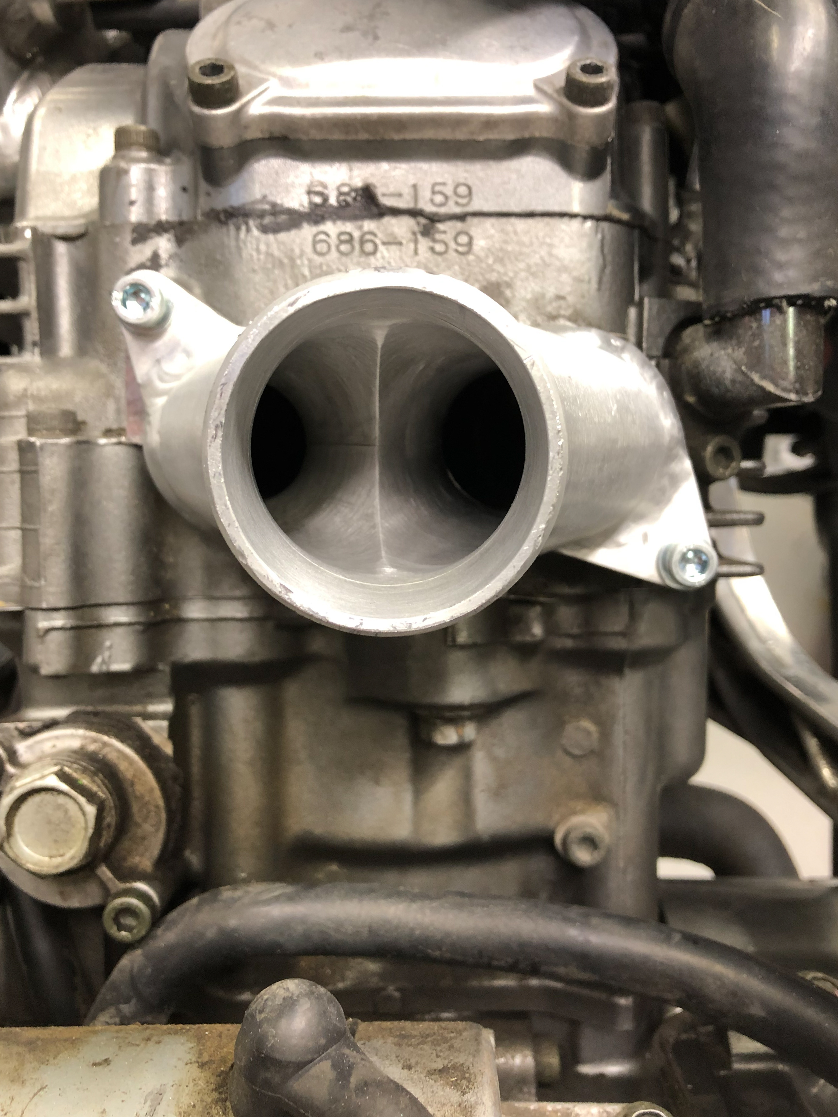

Selle ühepütise sisselase on ajastule ja Yamahale kohaselt lahendatud legendaardselt 'hea' tandemkooslusega kahest erinevast karburaatorist.
Uimane ja raskesti häälestatav lahendus ei täida enam oma eesmärki. Airbox ja väljalase muutuvad ja seda kaheraudset häälestada mina isiklikult ei soovi. Asemele läheb üks Mikuni TM42 (HSR42) pumbaga flatslide karburaator. Õnnestus üks selline eBayst vähekasutatuna ja mõistliku hinnaga soetada, uued on päris kallid.
Selle kasutamiseks tuli teha sisselaskekollektor, mis ühe kaheks jagaks.

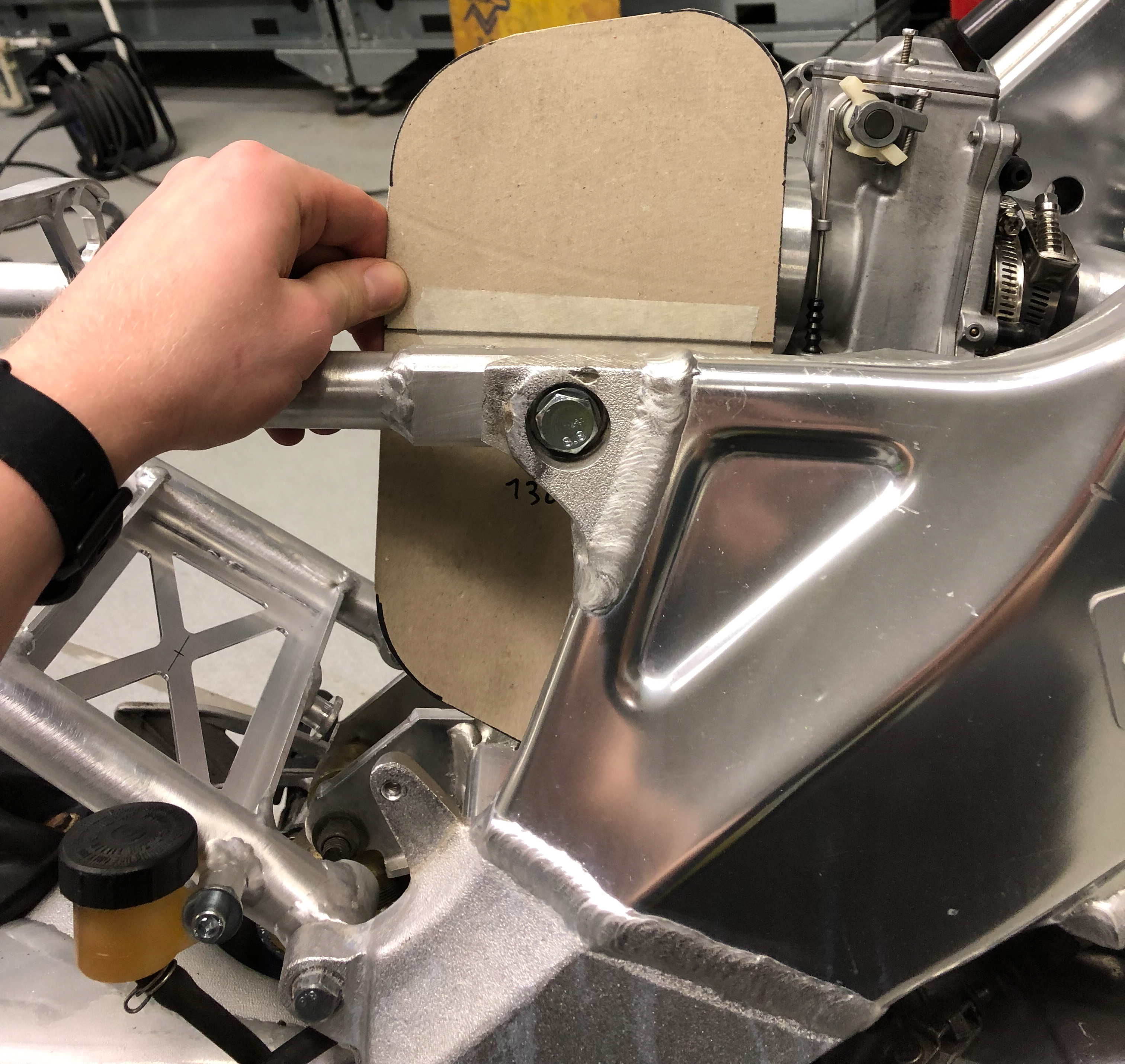

Ühtlasi proovisin karburaatorit kollektori otsa ja hakkasin mõtlema airboxi peale. Valmistasin penoplastist mudeli, peale parajaks töötlemist katan selle kileteibiga ja siis lamineerin klaasriidega üle. Tollega on pärast kaks varianti, kas vaht pärast atsetooniga välja sulatada või pooleks lõigata, vaht välja kiskuda ja siis kaks poolt liiteribaga taas kokku lamineerida.
Maht ca 5L, ideaalis võiks liiter-kaks suurem olla, aga suurema peavaluta hetkel ei mahu rohkem. Tahapoole suurendada ei saa paagi kütuse võtukoha asukoha tõttu, ülalt ja alt pole samuti eriti juurde võtta.

“Ühtlasi proovisin karburaatorit kollektori otsa ja hakkasin mõtlema airboxi peale. Valmistasin penoplastist mudeli, peale parajaks töötlemist katan selle kileteibiga ja siis lamineerin klaasriidega üle. Tollega on pärast kaks varianti, kas vaht pärast atsetooniga välja sulatada või pooleks lõigata, vaht välja kiskuda ja siis kaks poolt liiteribaga taas kokku lamineerida.”
Mart, Composite.ee-st saad spets krundi, millega katad vahu ära ja siis ei tee vaik sellele liiga. Tunduvalt lihtsam kui teibiga mässata või pooleks teha. Sulatamiseks kasuta atsetooni asemel Xylolit. Atsetoon ei sulata seda täielikult, jätab suured klimbid sisse, xylol teeb korraliku sinise cool-aidi.
EDIT: kuna sul on seda nii vähe vaja, siis ma võin sulle tilga isegi anda. Pean ainult garaazis üle kontrollima, et see mul aegunud/kuivanud ei ole.

Epovaigul pole vahuga õnneks probleemi, polüester sööb kohe ära. Üle teibitud vahu eemaldasin siiski poolitamise teel, ma polnud väga kindel, kas saab kogu vahu välja "pesta".
Kas Xylol on ksüleen? Igaljuhul hea info, jätan kõrva taha, järgmine kord ehk poolitamise võrra lihtsam.
Karburaatoril oli kaasas DR650 airboxi adapter, mille mugavalt peale modifitseerimist ära kasutada sain. Karburaatori ja alumiiniumist adapteri ühenduse tihendamiseks on paks o-rõngas, lubab ka natuke liikumist. Sujuvama õhuvoolu jaoks freesisin airboxi sisseplastist ülemineku, mis ühtlasi ka karburaatori adapterit kuue poldiga kinni hoiab. Lisasin ka voolikuniplid karterituulutuse ja airboxi tühjaks laskmise jaoks.
Airboxist tulevad istumise alla kaks toru, nende otsa tegin alumiiniumist pasunad ja omakorda nende otsa tõmban sellise svammfiltri.
Veel jäi sabaraamile keevitada kinnituskohad, mis airboxi kahe poldi ja kummimuhviga paigas hoiavad.
Kui filter kohale jõuab, siis saan trompetitele kronsteini teha, hetkel riputasin nipukatega enamvähem paika.
Paagi alla tuli teha kompaktsed kütuse võtukohad. Kasutasin banjo liitmikke, sest all on kitsas ja sirged liitmikud ei mahuks ära.

Ratas on vahepeal sõidukorda saanud ning tehtud ka juba mõned edasised modifikatsioonid.
Värviproov paagil. Läksin ilma lakita pinnavärvi teed, et tulevased parandused (planeeritud paratamatus) oleksid lihtsamini teostatavad:
22a vanuse isoleeri harutamine ning komponentide muutunud paigutusest tulenev juhtmestiku ringi tegemine.. alati tore töö:
Sabagondel ja sabaraam, numbrimärgi hoidik jms pudi värvitud, sadul meisterdatud ja värk kokku laotud - korraks sai "valmis" ka:
Pooltuhat km linna ja maanteed ja selgelt hakkasid häirima liiga küürus sõiduasend ning Aliexpressi summuti, mis ilma db-killerita teeb kurdiks ja koos tollega on tobeda susiseva hääle ja ilmselt päris suure vastusurvega.
Foorumist joppas just õigel hetkel üks normaalse hinnaga Dominatori summuti. Aliexpress(1.3kg), Dominator(1.8kg) ja originaal (4+kg!):
Kohendasin väljalaske torustiku uuele pütile sobivaks ja tegin sabaraami külge kerge pütiriputi.
Lisaks freesisin uued prillid ja lenksu klambrid, et paigaldada MT03'ga samasugune ning harjumuspärane suhteliselt sirge ning lai lenks. Kuna lenksuotsad tõusid ca 15cm, tuli teha kõik uued trossid ja pidurivoolik + pikendada käelülitite juhtmeid.. :wack:
Esimesel sõidul peale muudatusi sai aga kohe selgeks, et vaev tasus ära. Hääl on nüüd hea ja asend samuti. Segu on hetkel veel gramm rikas ja tulenevalt ka kütusekulu suurem kui võiks - kui düüside komplekti kätte saan, siis pistan korra lairiba lambda külge ja häälestan karpa ära.
Sõita on siiski juba väga hea, väiksel Saaremaa tuuril ja korra Tabasalus rajalgi nüüdseks käidud ja kõigega seni rahul - mänguasi suveks laias laastus valmis ja saab hakata kardiradu nühkimas käima.
