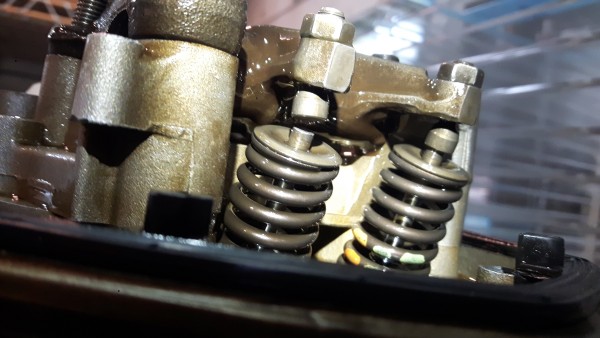

R1200GS 2007a. Klapiklõbin paremas silindripeas. Võtsin kaane maha ja avanes järgnev pilt - alumise väljalaskeklapi vahe oli selline, et pane kruvikeeraja vahele.
Ratas oli enne hooldatud ilusti, klapivahed regullitud manuaali järgi. Mis enne tehtud, seda ei tea. Kahtlustada isegi midagi ei oska, ent lahendus on vaja leida. Klõbin tekkis küllalt arusaamatul hetkel ja piirajasse pole lasknud.

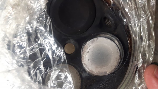

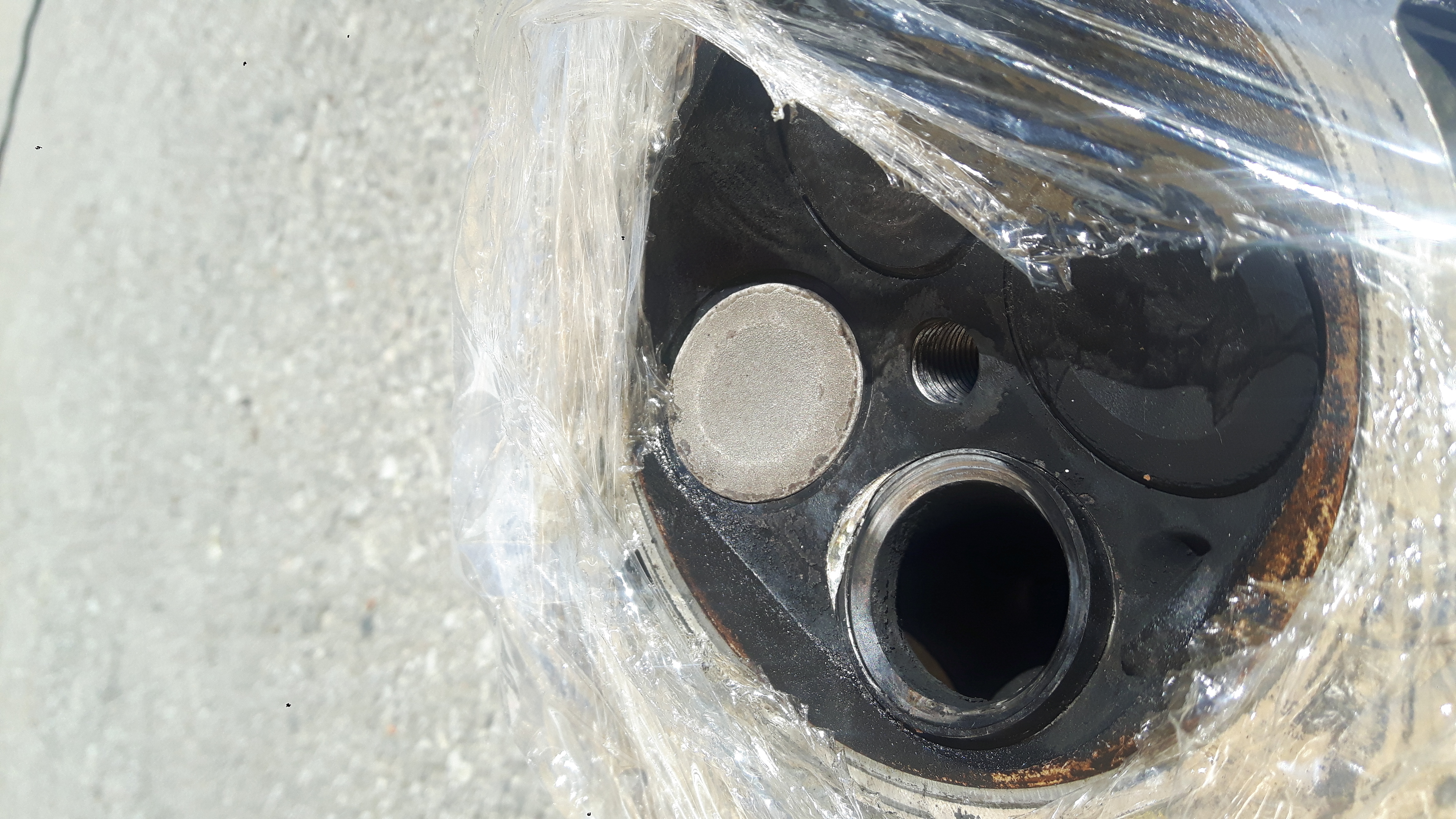

Vigastused on antud juhtumi korral küllalt minimaalsed. Klapp kõver, klapipesa tõenäoliselt vaja vahetada ja kolvi peal on õhkõrn märk, et kõver klapp on servaga sinna vastu puutunud. Vahetust vajab ka juhthülss. Kuna endal klapivedru tõmmits puudub, siis täpsemat pilti ei näe kui alumistel piltidel.

Sai puuklotsi meetodil klapp maha, et uudishimust hinnata vigastuse ulatust. Olen näinud internetaariumis kõveramaid näiteid K25 klappidest, mis pähe on käinud, aga kõver on seegi.
Klapipesa vajab vahetust ja hülss. Pesa servast on minimaalselt alumiiniumit kah hammustanud kõverat klappi kinni tõmmates, aga see ei tohiks probleem olla.
Kas keegi oskab diagnoosida kõverdumise põhjuse? Mõni selgeltnägijam ehk? Juhthülsi kanali algusest on korralikult kleepuvat nõgi täis, aga see võis sinna muidugi ka sadestuda pärast probleemi tekkimist. Või on ikkagi jama just tahmas, mille pärast klapp korralikult ei sulgunud, segu läks paigast ja põletas kõveraks? Mida praktikud arvavad?

Peab vist kriitilise pilguga kõik väljalaskeklapid üle vaatama. Kas läbi ussi m**n* (loe: läbi leegitoru kinnituse augu) kannataks klappe puhastada? Näeb küll päris hästi neid sealt. Keeraks kõige avatumasse asendisse, kalts ümber klapivarre ja mingi carbcleaneri laadse leotisega näiteks? Või on oht rohkem halba teha?
Klapipesa näeb päris lopergune välja. Ja lähemal paikvaatlusel, ehk siis hilisemal 4m kauguselt vaatlusel ilmnes, et pesa on oma kohalt lahti ja asetseb viltu. Sealt tuleneb ka üüratu klapivahe ja klapi kõveraks tagumine.
Millest tuleneb klapipesa lahti tulemine? Annab sinna uut istutada sisse?

Ma arvan et kõige õigem oleks sul need pead mõlemad maha võtta ja korralikult kõik üle käia. Selline läbi ussi M-i tegemine on mõttetu. Võtab küll natuke aega ning raha, kuid vähemalt tead et kõik mis vaja üle vaadata on vaadatud. Oleneb varuosade saadavusest, kuid pead maha õhtul, järgmine päev Urmase kätte kes vaatab üle ilmselt samal või järgmisel päeval ning annab teada mis vajaks tegemist. Urmasele viid siis vahetamist vajavad asjad ja klapisääretihendid ning kokku tagasi. Kui hästi läheb saad nädalaga hakkama.

Sai viidud pea Urmasele ja teine läheb kohe järgi. Väljalaske juhtpuksid on läbi ja klapisääretihendid kõvad. Lahti tulnud klapipesa treib toorikust uue ja istutab sisse. Ühesõnaga üks hästi lõppenud õnnetus, võib praegu ütelda. Urmase praktikas ei olevat väga palju neid klapipesade lahti tulemisi, kus asi kapitaalsemalt segi ei ole. Lahti tulemine ise on kah seletamatu asi. Võib teoretiseerida, et on seotud kuidagi juhtpuksi suure tolerantsiga, aga ei tea keegi ütelda.
