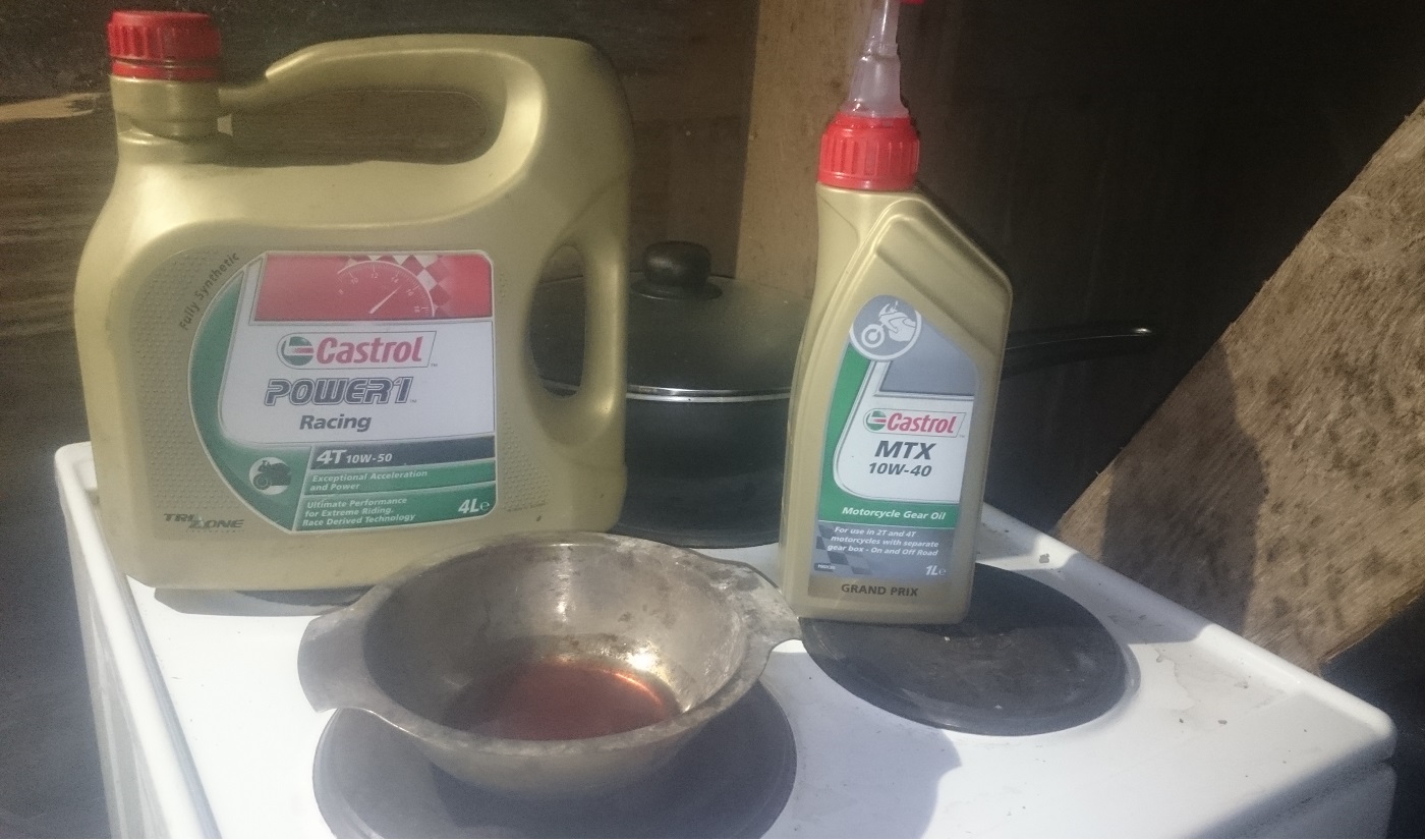

Ahoi,
ma korra siiski uuriks seda siduri(õli) asja veel, kuna paar viimast sõidukorda on nüüdseks kahjuks kinnitanud mu kahtlusi, et minu rattal see pahandus seal siduriveskis oli siiski progresseeruvat laadi- nüüdseks paraku jäi ülemine õlianum juba kuivale ja metsa vahelt välja saades, st. mootori jahtudes enam ka asi tagasi "heaks" loomulikult ei läinud.
Ühesõnaga, kuna siin maal just erilist õlivalikut käe-jala juures pole, Oberoni töösilindrist rääkimata...siis loodaks selgust aru saada, miks sinna siduriliini mitte DOT4 või laadne ei sobi, vaid suur kiri peasilindri kaane peal, et "Mineral oil only"? Kas selle pärast, et "mineral" säästab kuidagi sealseid tihendeid vms...või on see lihtsalt kuidagi ohutum, kui mootorisse satub, et sinna mingit polüüpi ei tekitaks? Kuigi mootoris ju täissünt...ja samas Willi vihjatud CHF11 on ju üldse mingi BMW roolivõimu õli, ja kuskil väljamaa foorumis jäi silma, et keegi sinna sootuks 10w "mineral" amordiõli!? soovitas. No siis mul siin kahjuks allesjäänud amordiõli pära on ka sünt, aga mineraali repertuaarist oleks näiteks Castroli MTX10w-40 ja see oli vist mul ühe 2t GasGasi käigukasti õliks ostetud...samas ei jookse ju needki kokku, kui 2t vändasimmeri vahelt kkasti õli "juurde imema" hakkab?

Ok, mul vist eile kippus see küsimuse teine pool pisut laiali valguma. Sellega sai siis (vist?) selgeks, et DOT4 ja selle derivaadid ei sobi hüdraulika komponentidele, aga õli poolelt siis ei otsinud niiväga soovitusi selleks, et mida sinna oleks ÜLDSE parim panna, kui kogu maailma kaubanduses leiduv valik oleks vabalt võtta...vaid et kui tõsiselt suhtuda sellesse mootoriõliga segunemisse ja kas võiks sobida ka ntks see olemasolev Castroli 10w-40 ?
Nimelt mul siin lähim vähegi arvestatava kaubavalikuga asula on Rakvere, nii u.30km üks ots...ning kui täna niigi vähesest selgest ajast oleks veel osa seal kaubanduses kolanud, oleks see pm. tähendanud heast sõidupäevast loobumist. Ja samas see on kindel, et mul see sidurihüdraulika moos tasahilju just mootorisse lahkub, sest väljastpoolt on kogu siduriliin täiesti kuiv!
Aga nüüdseks võib juba öelda stiilis "ise küsin, ise vastan", sest läkski siis see käigukasti õli sinna sisse, kui pm ainuke olemasolev mineraalõli (...või no oli ka mingi amordiõli jäänuk, aga nagu juba mainisin, siis seal on kahjuks sildil SYNpower ja 5w, kuid kuskilt jäi silma, et siduriõlina võiks amordiõli pigem 10w olla), ning vähemalt tänase mitmetunnise sõidupäeva kestis vägagi hästi! Igal juhul kõvasti parem, kui varem ja kannatas ka omajagu võserikus mauramist ära ilma lingi olulise pehmenemiseta. Hakkasin juba vaikselt lootma, et äkki saigi nüüd korda...aga ei, siiski nüüd taas anumasse piiludes, siis pisut on ikkagi tase jälle allapoole vajunud, ning kui linki pikemalt mudida, siis aegajalt tõuseb sinna anumasse ka imepisikesi "mikromullikeste" pilvi.
Proovisin muidu netis ka pisut inhvot otsida teemal mineraali ja sünteetilise miksimine, aga tundus, et ega vist hullemat juhtuda ei saa, kui et parema õli omadused veab alla selle kokteili kehvema õli tasemele? Ning ma ei osanud siis ka "hingerahu" nimel enam rohkemat, kui tegingi lihtsalt sellise "loomkatse", kus 10w50 täissündi sisse tilgutasin vähehaaval seda 10w40 mineraali, nagu siis seal mootoris asi aset võiks leida...ning siis teisel katsel veel kuumutasin ka eelnevalt, et luua sarnasem olukord mootoris toimuvale . Noh, molekulaartasandil teadustöö jaoks selline katse ilmselgelt ei sobi, aga vähemalt selle nägin ära, et mingit "klimbistumist" ei toimunud, vaid et sisse tilgutatud käigukasti õli lahustus üsnagi siva seal mootoriõlis kenasti ära:
Igal juhul sama tootja motoõlisid kasutades on ikkagi kuidagi rahulikum olemine, kui mingeid amordi- või roolivõimu õlisid endale mootoriõli sekka lubades. Seega, kui keegi nüüd ikkagi mingi hea põhjendusega seda käigukasti õli sinna siduriliini täiesti sobimatuks ei tembelda, siis ma arvan, et ka peale töösilindri remonti või vahetust võiks sama õliga jätkata!? Sest muidu tekib hiljem jälle riiulisse mingi 10+€ õlipott, millest siis paarkolmkümmend grammi on käiku läinud ja kui siis ükskord mingi 10a pärast jälle vaja läheb, siis on ülejäänud sisu juba aegunud vms... :mrgreen:

See 10W-40 on ikka räme paks selle siduri jaoks
StreetMoto
Postitusi: 2462
Liitunud: 04 Okt 2004, 15:51
Tänatud: 202 korda
Re: KTM(Husaberg jne) õlifiltri küs: vanem vs. uuem?
Saan aru, et kogu see kompott läks töösse ainult tänu sellele, et õiget asja ei olnud. Normaalsetel tingimustel ei maksaks seda 10W-40 kirjaga asja siduri hüdroajamisse küll kallata. Nagu MX77 ütles: räme paks ja jahedama ilmaga tea kas saadki ühe käega sidurit tõmmata. Ideaalne sinna on rohelist värvi LHM+ (audi/VW roolivõim ja Citroenide õhkvedrustus toimib sellega), mis maksab tublisti alla 10 euro liiter ja jagub seda sulle kümneks aastaks :-) (enne läheb purgis hapuks).
See MTX 10W-40 on multiviskoosne ja ikka ette nähtud märgsiduriga käigukasti kallamiseks, mitte hüdrosüsteemi jaoks.
Kogu see kommentaar oli mõeldud selleks, et mõni "tsiklinewby" ei saaks nüüd innustust mida iganes mineraalõli hüdrosüsteemis kasutada. Täna just lasime ühel BMW R1200GS-il siduriajamist sellise kompoti välja, et paha hakkas. Tükk tegu oli, et peasilinder jälle mõistlikult toimima saada. Termin mineraalõli on selleks, et rõhutada vedeliku tüüpi, aga iga süsteemi jaoks on ikka eri omadustega vedelik.
Teemat edasi arendades võiks ju küsida, et kui see MTX 10W-40 hüdroajamisse sobib, siis miks ei võiks sünteetilist pidurivedelikku kasutada näiteks amortides või lausa mootoris. Tegu ju ka justkui õliga... ?

Ahoi,
ning jah, said õigesti aru...mure esimesest poolest- õigemat asja polnud parasjagu võtta! Aga ma siiski rõhutan, et mure teine, ning minu jaoks tegelikult suurem pool oli/on see, et mis (inetud?) tagajärjed võivad olla "kellegi-mis-iganes-soovitatud" õlide mootorisse sattudes, sest just sinna mul see hüdroajam lekib- fakt! Aga kuna õlisoovituste juurde sellest keegi rääkida ei tahtnud, või ei osanud, siis see viiski edasi selleni, et kahe olemasoleva õliga sain teha vähemalt mingisugusegi katse, et nende omavahel segunemisele tõenäoliselt katastroohvi mootoris ei järgne ning nii ta käiku läkski...
Ja kuna hiljem esimene emotsioon sõidust oli igati positiivne, siis tekkis mõte, kas ei võiks samaga siis juba ka hiljem edasi minna. Aga pigem siiski mõte, mitte väide! Sest seda tuleb küll nüüd tunnistada, et seda õli sinna pannes ja esimest sõitu sellega tehes oli siiski veel pisut üle 10c sooja, ning ilmselt pisut eelmist õligi veel sees, kuid nüüd peale järgmisi õlilisamisi, ning kõigest paari-kolme soojakraadiga, on lingi liikumine tõesti kuidagi "tatisem"...kuid kahte kätt küll vaja ei lähe, ikka ühe-kahe näpuga endiselt täiesti tõmmatav, lihtsalt tagasi liikumine on komakoht uimasem. Kuid vb see jämedam õli sobis lihtsalt antud olukorras, kulunud töösilindri puhul paremini, kuna ei lekkinud nii hoogsalt ja sain vähemalt sõidud sõidetud?
PS! Ärge samas seda pidurivedeliku amortides, või mootoris kasutamise näidet nüüd jällegi minu jutu või mentaliteediga kuidagi siduge...pisut erinev selles mõttes, et kui enda mure kohta infot otsima hakkasin, siis tuli lihtsalt nii seinast seina näiteid- Magura õli, amordiõli, roolivõimu õli, tegelikult hiljem väljamaa foorumites leidsin veel väiteid mingi beebiõli? sobivuse kohta, ka jalgratta poest Shimano õli jnejne. Ainuke kriteerium tundus olema mineraal...amordi või mootoriõlidega pilt siiski selgem.
Küll aga tahaks siiani saada mingit kinnitust amordi või roolivõimu sobivuse kohta mootoris, kui nüüd oma korda teha ja näiteks uuesti peaks mootorisse lekkima? (togi)
