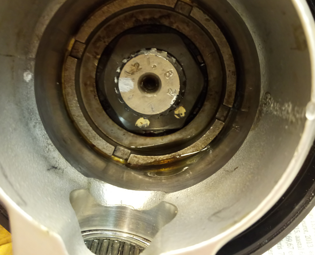

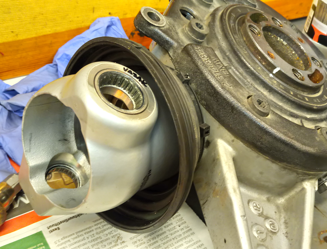

BMW R1150 reduktori remont. Sügisel märkasin reduktori ja "telehoova" vahelisel kummilõõtsal tolmunud õlikirmet. Tuli täna meelde, oli aega, võtsin reduktori maha. Võlli otsa rõngastihend on oma aja ära elanud. Oli lekkinud. Laagrid paistsid korras olevat. Teab keegi soovitada, kellel võiks olla reduktori ümberlappamis rakis ning kes simmeri vahetuse töö vastavalt "raamatu reeglitele" ära teeks?

Minu käes olev R1100GS, mis on sisuliselt sama korpusega reduktor on suure supilusikatäie õli sinna lekkinud iga kord kui olen teda avanud. Tegi seda 20Kkm juures, kui ta ostsin ja teeb seda täpselt samamoodi 310Kkm juures, mis hetkel tal kellale sõidetud on, mootor, sh. seesama reduktori sisendvõlli laagripool on kõik siiani puutumata originaal. Ehk ma väga ei muretseks selle osa pärast, kui just sisenvõlli näppude abil keerutades ei tunne sodiks kulunud laagri "krõbinat" (ja siis oleks seal näha kordades rohkem metallisodist-lögast-räpast õli). Pildi järgi on see ilus puhas lekkinud transmissiooniõli, ehk tõenäoliselt on selle laagriga kõik korras.

Tänud info eest. Olen kuskilt varem kuulnud ka, et need simmerid on nõrgaks kohaks. Kui 6Kkm eest vahetasin reduktori kiige nõellaagreid ole see veel ilusti kuiv. Nüüd lekib. Laagrid on ise korras: häält pole, loksusid ka pole. Kui juba maha võtsin, siis proovin ikkagi ära vahetada. Peaks suht lihtne olema. Selle suure ja kitsa laagriga ratta poole pealt: hea teada, et seda saab vahetada ka nii, et reduktorit pole vaja maha võtta. Kellal 60Kkm ja salniku tegemise kuupäeva järgi vaadates pole seda varem vahetatud. Mis selle suure laagri eluiga umbes võib olla? Kui kunagi peaks võimalust kodust kaugemale minna, siis hea teada.

1 ja 3 pildil, ehk simmer ja laager võiks alati pikematel välisreisidel kaasas olla küll. Võtavad vähe ruumi ja päästavad olukorrast. Number 7 (haruldasem) kuuskant võti võiks ka riistakomplektis olla (1150 võis olla torx võti), siis saab reduktori lahti otse kiige küljest,vaid tagaratas ära vaja võtta, enamasti võib ABS sensori ka külge jätta, lihtsalt keera see must plate küljest lahti, tuleb koos kroonhammasratta ja suure kuullaagriga. Sealt juba lihtsam edasi majandada.

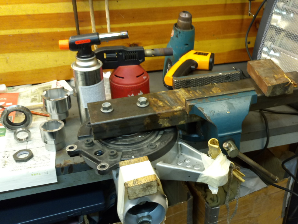

Endal kulges reduktori kardaanipoolse salniku vahetus nõnda:
- Padruni nr 36 lihvisin tosas siledaks, et suurendada kontaktpinda kitsa mutriga. Lühikese padruni pikkusest jäi veidi väheks võll läks vastu narre otsa. Aga see pole probleem - ei lükanud narret (minul siis 3/4 - 1/2 üleminekut) lõpuni.
- Padrunist nr 46 tegin nuutidega võtme.
- 40802 karbist tegin rakise ja tõmbasin kruustangide vahele kinni.
- Fööniga kuumutades võib vanaks jääda. 30min ja kannatus katkes. võtsin veel gaasiipõleti lisaks. Lasin 120 kraadini. Panin puitklotsid nõellaagrite ette, et kuum õhk neid liigselt üles ei soojendaks.
- Viga oli see, et ostsin lühikesed padrunid. 3/4 - narre ei ulatunud, pikendust ei olnud. panin ülemineku 1/2-le ja keerasin ca 60cm teleskoopvõtmega. Paindus läbi, otsa murdsin peaaegu ära - tuli pragu sisse. Kui peaks uuesti tegema siis alla 3/4 tolli võtmega ikka.
- Salnik oli oma vanukse kohta üllatavalt pehme - sama nagu uus, ning mitte eriti kulunud. Rõngas mille vastu salnik käib saab teist korda kasutada, pannes selle teist pidi. Selle poolega, millele ei ole soont sisse kulunud.
- Vana salnik oli ühe kontaktpinnaga. Uus 2 kontaktpinnaga. Uut salnikut näpuvahel hoides arvasin, et BMW on lekkivatest reduktoritest õppust võtnud ning teise disainiga salniku sinna pannud, Vanal "rõngal" on suured faasid ja uue salniku teine kontaktpind ei ulatunud. Tellisin uue "rõnga", millel ei pidanud nõnda suuri faase olema.
- Uus rõngas aga ei oma ikkagi piisavat diameetrit ning see teine kontaktpind ei hakka tööle nii-kui-nii.
- Lisaks salnikule võis õli lekkida ka salniku korpuse vahelt. Korjasin kogu kupatuse uue salnikuga kokku ning salniku hoidja keerme tihendasain Hylomar-iga. Motonetis müüvad. Mutri panin aga sinise keermeliimiga. Eks näis. Vana liimi kättesaamine keermetest oli aeganõudev etapp.
- Peale proovisõitu -ca 100km veel pidas. Aga arvestades nähtut, on tegu tõesti olukorraga, kus salnik võib vabalt uuesti lekkima hakata. Iseenesest pole kriitiline viga. Vb oli kellelegi sellest jutust abi.
