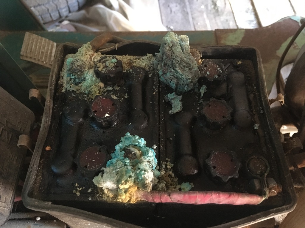

Aku panin 12 V 10 Ah. Originaalakud olid 6 V 10 Ah (2 tk), arvestades uue aku 2x suurema pingega, siis peaks mahtuvus kokkuvõttes sama olema (120 Wh). Akut laadima pole veel saanud, relee-regulaatori kontakte puhastasin, mingeid mõõtmisi sealt ei teinud, peaks olema vist võimalik mõõta kas generaatori poolt tuleb midagi üldse. Gaasitross sai uus. Trossi kogupikkus oli OK, aga kõrist väljaulatuv osa oli 4-5 cm pikem kui vaja, sai siis sobivaks tehtud (tükk ära lõigatud ja väike tinapunn otsa joodetud). Käigukasti õli vahetasin ära, välja tulnud õli oli väliselt isegi üllatavalt mee värvi. Peale seda sai siis esimese proovisõidu teha, sidur ja käigud toimisid. Starter esimestel käivitustel hästi ei vedanud ja pidi jalaga vändast hoogu juurde andma, aga mingil põhjusel hakkas paremini tööle ja viimased korrad kõik olen starterist käima saanud. Käivitunud on väga hästi nii külmalt kui soojalt.

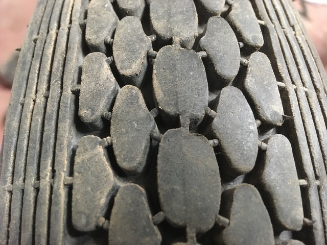

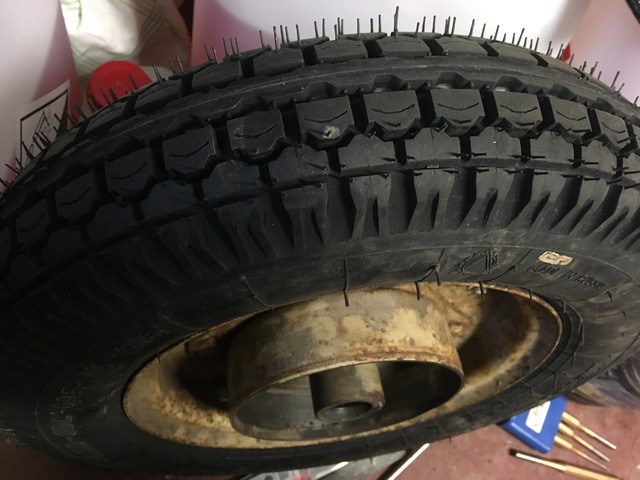

Esimese proovisõidu alguses olid sisekummid täis, aga sõidu ajal lõi tagumiselt ventiili osa ära. Ilmselt tasub esimene ka ennetavalt ära vahetada. Hea on ikka ise vahetada kui velg poltidest keskelt pooleks käib.
Rehvid on mustri poolest head ja pragunenud ka pole, aga hirmus kõvad. Kui õhukumm katki läks, siis põhimõtteliselt ilma peal istumata ei olnudki aru saada, et tühi on.

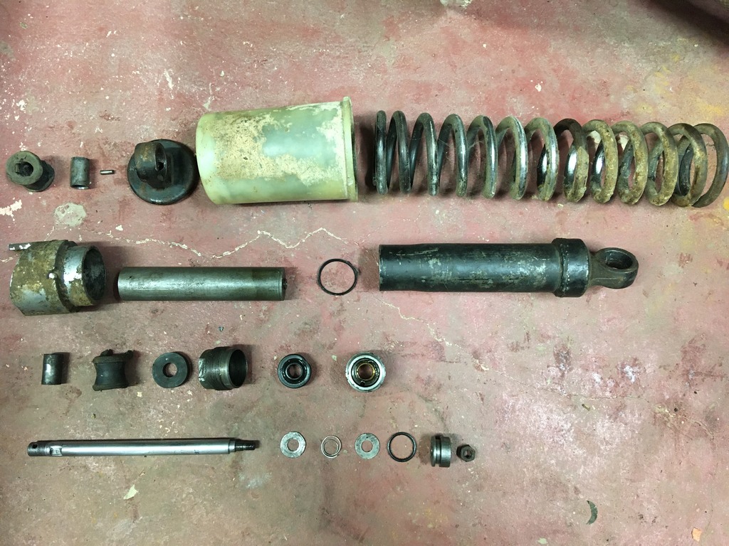

Võtsin kõik amordid alt ära. Vaataks kuidas seest välja näevad ja paneks uue õli sisse, eks näeb kas ja kui kauaks sisse jääb. Vana õli liiga vähe alles ja väga must. Ega õigeid uusi osasid kusagilt võtta pole. Vaatasin, et simmeri võibolla saaks isegi asendada praegu müüdava nö. tavalise simmeriga (originaal on natuke erilisema kujuga) kui sobiva mõõduga võtta on. Kolvi peal tundus olema kandilise profiiliga, aga äkki ümar sobiks ka panna (kardan, et kandilist pole võtta)? Kas kinnituse aukudesse käivaid kummipukse on võtta kusagilt?
Amort käis lahti 23 osaks:
Lahti sai nii, et vedru tõmmitsatega kokku tõmmata, plastkate allpoole lükata, siis ülevalt varrest kinni hoida (8-võti läheb peale) ja ülemine osa tuleb keerates ära. Ei tasu nii teha nagu ma tegin, et kõigepealt 8-võtme keerasin laiaks ära ja siis hoidsin kullinokktangidega ning ülemise kallal rakendasin jõunumbreid. Kui amort korralikult puhtaks teha ja hoolega vaadata, siis võib näha, et sealt ülemisest osast on täismetallist tihvt läbi varre pandud, äärtest kärniga stoperdatud. Kui see ära võtta, siis on kergem lahti keerata. (lol) Selle avastasin siis kui kõik 4 amorti olid juba lahti tehtud ja hakkasin uurima, miks kolvi varrest üleval auk läbi on.
Eks vaatan mida rolleriga edasi teha. Esialgu tehniliselt piisavalt korda, et ülevaatus läbida ja suvel veidi sõita. Värvimise plaane hetkel ei pea, praegu tundub just huvitav kui näeb oma vanusele (46 a) vastav välja. Samas väike kiusatus ikka on, et kui juba amordid on alt ära ja lahti võetud, et äkki värviks ära. Ja tagumine ratas on alt ära ja pooleks võetud... ilmselt siiski praegu ei värvi midagi, äge sellise "rotiga" sõita ju. :bsmile:

Rehvide koha pealt soovitan uued alla panna. Need vanad sobivad väga hästi mingile muuseumis seisvale pillile. Kõva rehv võib ootamatult igasuguseid trikke teha: puruks minna või siis näiteks väikese vihmaga ootamatult igasuguse pidamise kaotada. Aga edu vanatehnika taastamiseks ja sõitudeks!

Amortide lahtivõtmise kohta interneedusest infot otsides oleks jõuvõtted ära jäänud :)
amordi kummipukse ma sain mingist poest sarnaseid ja lõikasin parajaks.. kindlasti vaata yle need kummipuksid kuhu kiiged vastu käivad, need kui alles siis kivikõvad ja hakkab kolisema sest amordid pole nagunii suurem asi sel masinal..
Lisaks,et need nö originaal mustriga rehvid olid isegi uuena suht kehva pidamisega. Kruusal sõita oli peaaegu võimatu(aga tol ammusel ajal hädavajalik) ja ka vihmas oli esiratas võimalik lihtsalt alt ära sõita,pidurit puutumata. Need uuema mustriga, natuke karusemad rehvid, on paremad. Nad on natuke kumerama profiiliga ka justkui.
Selline rehv peaks sama mõõt olema ehk 4,00 -10 https://www.reifendirekt.co.ee/product/ ... 4/R-307492

Amordid olid tal tõesti juba uuena sellised olematud,nagi kõigil vene ratastel. Täna saab kindlasti midagi paremat sinna ehk vene saitidel googeldades leiab Muraveile tehtud uuemaid ja siis oli neil sama tehnikaga veel motikas Tulitsa ka vahepeal tootmises. Tõenäoliselt saab ka midagi tänapäevast sinna leida.

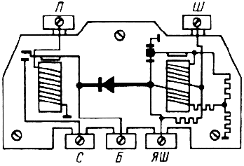

Üks lahendus releee modimisesk leidus https://roker.kiev.ua/techinfo/motoroll ... -diod.html
PP-121 dioodile.gif (9.18 KiB) Vaadatud 6809 korda
Диод вместо реле
Надежность реле РР-121, применяемого на мотороллерах «Турист», можно намного повысить, если вместо контактного реле обратного тока установить в нем диод Д214Л (допустима замена его диодами Д215Л. Д224Л. Д244В. Д3051. Для этого удаляем прибор и обрезаем выводы его катушки. В освободившемся отверстии на его основании крепим диод и соединяем его корпус с клеммой «В», а второй вывод — с клеммой «ЯШ» (см. схему).
С переделанным таким образом реле я проехал более 10 000 километров и убедился, что оно работает лучше прежнего.
Vene markeeringuga dioodi Д214Л parameetrid on siin http://www.5v.ru/ds/diod/d214.htm ja ilmselt on sellele ka tänapäevane vaste olemas. Pole ise elektroonikas üldse biiti jagav ehk minu jaoks see teema ei ütle midagi.

Tagumise rehvi panin uue koos uue sisekummiga.
Kui reaalselt sõitmiseks ja ülevaatuse tegemiseks läheb, siis ilmselt vahetaks esimese ka.

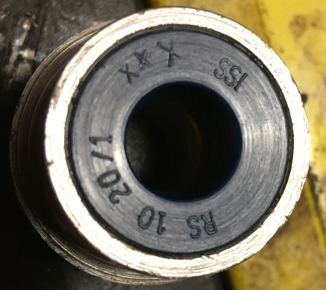

Amortide kummipuksid jätsin praegu vanad, mõni vajaks vahetamist, aga hetkel ei leidnud midagi sobivat. Kolvide peale kummist O-rõngad panin uued. 2 mm oli liiga õhuke ja 2,5 liiga paks, sai midagi vahepealset mida poes saada oli, ei mäleta kumb, kas 2,3 või 2,4 oli. Samasugust ülemist simmerit loomulikult kusagilt võtta polnud, isegi tavalise simmeriga oli probleeme, sest välismõõt oli 19 (seest 10), aga sellist ei olnud. Olid olemas 18 ja 20. 18 jäi loksuma, 20 pigistas kuidagi sisse. See on ilma vedruta, oli soontihendi nimega.
Sees, selle ülemise keermega korgi alla käib ka kummirõngas, ühel amordil oli see vigastatud ja selle vahetasin ka ära. See peaks takistama, et õli ei tuleks korgi keerme vahelt välja. Vana tihend küll ei olnud ümara profiiliga (pigem kooniline), aga ei teagi kas see oligi selline mõeldud või oli ajaga pinge all sellise kuju võtnud, igatahes tundus, et O-rõngas täidab ülesannet. Ma ei olnud päris kindel, kas see rõngas takistab õlil ka äärtest üles kolvi varreni jõudmist ja sealt kaudu lekkimist või mitte. Vana simmer oli selline, et see ülemine kork oma kolvivarre ümber oleva osaga surus ka sinna simmeri vastu, aga uue simmeri puhul enam mitte. Seetõttu lõikasin vanalt simmerilt ülemise (laiema) osa ära ja panin selle uue peale.
Amortidesse panin 15W tähistusega amordiõli, mis on keskmisest veidi paksem. Amorte käes proovides oli nagu mingit vastupanu lahti tõmmates ikka tunda, aga kui vedrud ka külge said, siis üldiselt tundub, et ikka hüppavad kohe kiirelt üles ehk siis amorte põhimõtteliselt ikkagi ei ole. :P
Диод вместо реле
Seal on siis see keskmine relee välja võetud ja dioodiga asendatud. Siin on aga ka parempoolne välja võetud ja elektroonikaga asendatud ehk sisuliselt ongi kogu pingeregulaator elektrooniline, seal karbis vasakpoolne pinge reguleerimises ei osale, on vaid starteri relee.
Ma veel laadimise probleemi ära lahendanud ei ole. Kuna niikuinii tahtsin generaatori harjad üle vaadata, siis võtsin genraatori lahti. Silmaga midagi ebaharilikku ei näinud, harjad kulunud ei olnud ja kinni ka mitte. Raamatu järgi on uute harjade pikkus 16 mm ja vahetama peaks siis kui on kulunud 11 mm-ni. Mõõtsin pikkuseks 15 mm. Laadimise märgulambi pirn oli läbi (aastast 73), panin uue, nüüd punane tuli põleb koguaeg. Korra mõtlesin, et mingil masinal vist käiski generaatori ergutus läbi pirni või igatahes niimoodi oli, et kui pirn läbi oli, siis laadimist ei toimunud. Sellel masinal see laadimisele mõju ei avaldanud.

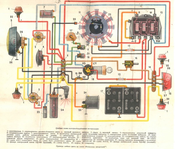

Laadimise tuli peaks ikka kustuma ,kui laadimine korras on. kas sul on kolmtuld seal? Mul on 2 tulega ehk neutraal ja laadimine.

Kas rehvi said mingist kohalikust poest? See mitase 4-10 rehv?
Punane laadimistuli peab sel masinal kustuma pöörete lisandudes, olenemata mitu tuld armatuuris on.. Proovi töötamise ajal releed vajutada kas kustub..
Seda releed saab kaasaegseks teha kyll, nii et ainult starteri oma jääb karpi originaalist alles..

Rehv on mul see: http://www.agroparts.ee/et/a/mootorolleri-rehv-4.00-10 Kirja järgi lubatud kiirusele kuni 70 km/h. Aga siis võib koormusega kuni 325 kg, Turisti korral jääb koormus (koos juhiga) sisuliselt poole väiksem, äkki pole väga suur probleem kui vahel 90-ga sõita. :P

Kui ma õieti mäletan siis selle relee tööpõhimõte peaks olema järgmine:
Keerates võtit läheb vool vasakpoolse starteri relee peale, kui mootor juba töötab ja pöörete lisades hakkab nn starter generaatori reziimis tööle ja voolu tootma mis lykkab kokku selle keskmise relee.. parempoolne relee siis lülitab ennast sisse kui on umbes 12v aku klemmidel ja välja kui on 14v ja aku täis et üle ei laeks.. neid numbreid saab muuta parempoolse relee klemmide kinnitusi painutades aga muidugi peab tester kyljes olema kontrollimaks kas kõik funkab nii nagu peab. ja ilma vajaduseta seda teha pole vaja..
keskmise relee kokkupressimine peaks panema laadimistule kustu, parempoolne vastutab ainult laadimise vahemiku eest.. kui neid koos kokku vajutad ei juhtu midagi, ära aint starteri releed samal ajal näppi :) lase klemmidele el. kontaktide puhastajat, nii pika seismisega võivad olla ära oksydeerunud ja ehk sealt ka kogu mure..

Ergutusvool on ilmselt ikka 12v.Skeemi peal ei tuvasta ka ,et ta kuskilt mujalt läbi läheks. Ehk kui keskmine relee on klemmid koos,siis peaks sinna Ш klemmile ehk üles paremale tekkima vool,mis sealt läheb genekasse.

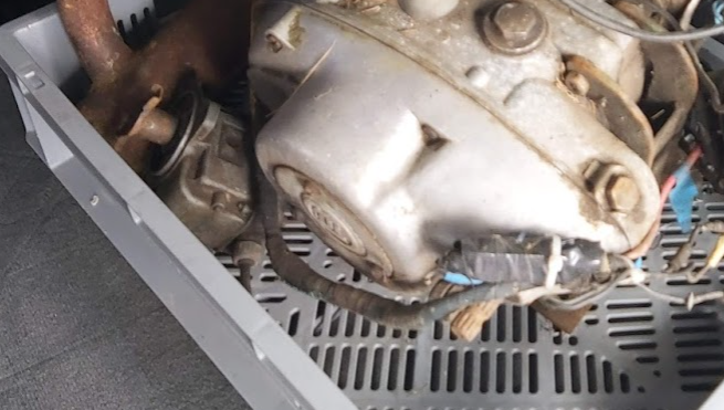

Leidisn ka ühe geneka remondi juhendi. Vene keeles küll, aga äkki on abiks. https://scooter-mania.ru/remont-dinasta ... tora-moto/
Ise üritan ukrainast, läbi sealsete sõprade, uut genekat leida ja piduri koltsid on seal ka vast veel müügis.
Ketihammakaid on ka justkui ukrainas olemas,aga tagumist uut mitte. Vedavat võib veel uut leida,aga need on kõik Muravei omad ja ilmselt liiga väikesed. Kui sul on võimalus,siis loe enda omal hambad ära ja pane siia ka kirja.
Tagumine ketikas on tal needitud keskosa külge ,aga justkui on ka sama mõõduga 6 poldiga sama sisemõõduga lääne ketikaid olemas. Needid saab ju poltidega asendada. Kui enda oma lahti kisun ehk siis saab otsima hakata. Seda ma juba otsustasin,et kett jääb mul lahtiseks ilma selle ümbriseta. Ümbrise saaks ,aga neid keti kumme pole ikka kuskilt saada ja ilma nendeta on asi mõttetu. Ka vene-ukraina foorumites on see tunnistatud peaaegu leidmatuks. Isa tegi kunagi neid Jawa omadest (lõikas lühemaks ja vulkaniseeris uuesti kokku), aga ma ei viitsi sellega tegeleda. Musta numbrit ei taotle niikui nii.

Pole veel laadimise probleemiga tegelenud. Viimati sõites oli tunda, et esiots oli üsna ebastabiilne ja ei tahtnud uskuda, et see päris selline olema peaks. Arvasin, et äkki amordid põhjustavad seda kuna ega nad eriti ei tööta nii nagu amortisaator töötama peaks. Kui aga esiratast külgede suunas loksutasin, siis oli tunda lõtku. See tuli selle nö. õõtshoova kinnituskohast, mis kinnitub pika poldiga "kahvli" vahele. Selle ühenduse määrimiseks on isegi määrdenippel küljes (minu puhul OLI, sest juba traatharjaga puhastades murdus ära). Seal ei olnud küll määrdest mingit märkigi näha. Poldil kulumisrandid peal, eks selle tõttu andiski hoob seal veidi loksuma. Põhimõtteliselt saaks ka uue detaili lasta treida, aga praegu tegin nii, et määrisin korralikult ära ja keerasin mutrist kõvemini kinni. Eks ilmselt hoova ja kahvli kokkupuutepinnad olid aja jooksul ka veidi kulunud ja olekski olnud vaja veidi pingutada. Praegu sai niimoodi küll tunduvalt paremaks, isegi konarliku tee peal ei tundnud sellist asja nagu eelmisel korral, et lenks tahtis isegi korraliku asfaldi peal "saagima" hakata. :-|||

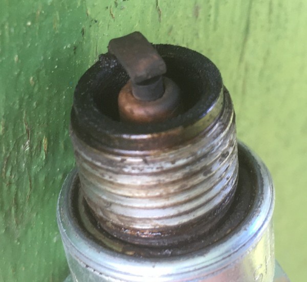

Millist küünalt kasutate? Vaatasin, et peal oli A6US (vene "U" ja "S"), mis oligi tehase poolt ette nähtud.

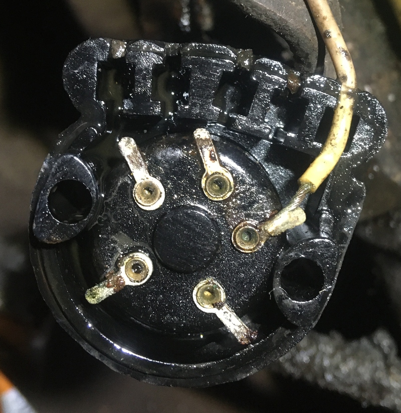

On plaanis jah ka tagant üle vaadata, hargi peal olles peaks juba ka ratast loksutades mingit aimu saama, ees oli küll näha ja kuulda.
Laadimine sai ka nüüd korda. Releeregulaatori näppimine aitas. Algul proovisin, et mis teeb kui see keskmine kontakt alla vajutada- siis hakkas kusagilt sealt releest "amprihaisu" välja ajama. :lol: Mõtlesin, et nüüd kärssas midagi ära, aga tundub, et mitte. Taga olevad takistid (?) mõõtsin kõik üle, kõik tundusid korras olema (näitasid erinevaid takistusi, mitte katkestusi), kuigi kontakte oma arust juba puhastasin, siis mõõtsin testriga kontaktide takistused ka üle. Starteri omal (vasak) ja keskmisel releel oli kohe 0 oomi, parempoolsel oli niimoodi, et all asendis oli ka 0, aga üleval näitas päris mitu oomi (vist oli 8 ) ja seda muidu ei saanudki nulli kui keerasin ülemise kontakti maha, siis sai korralikult ära puhastada. Elektrisüsteemil on 2 sulavkaitset, üks punasel, üks mustal juhtmel, need mõlemad oli traadiga "remonditud", ju võibolla polnud sel ajal kaitsmeid saada. Lõikasin need asjad üldse vahelt ära ja panin korralikud kaitsmepesad, umbes sellised: https://www.autokaubad24.ee/et/tooted/j ... aitsmepesa
Vahepeal oli 1 suunatule pirn ja spidomeetri valgustuse pirn läbi läinud, mõlemad olid 70-ndatest. Peab vist ennetavalt kõikvõimalikud pirnid korraga uued panema.
Siin videos on näha tulede kontrollimine, on ka näha kuidas väga madalatel pööretel laadimise tuli põleb ja natuke gaasi lisades kustub. Mõõtsin pinget ka, tuli hakkas põlema kui langes u. 12,5 V juurde. Maksimaalne pinge oli lühiajaliselt 14,5 V, pööretega muidu tavaliselt 14-14,5 vahel.

Ülevaatus tehtud. :bsmile:

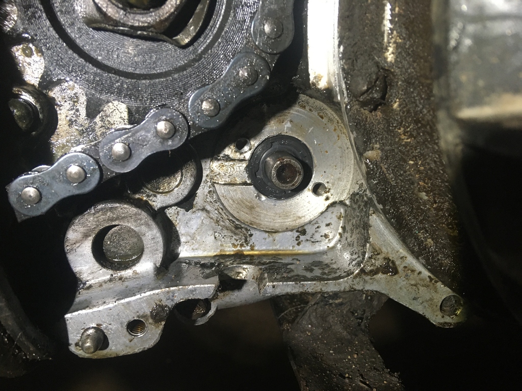

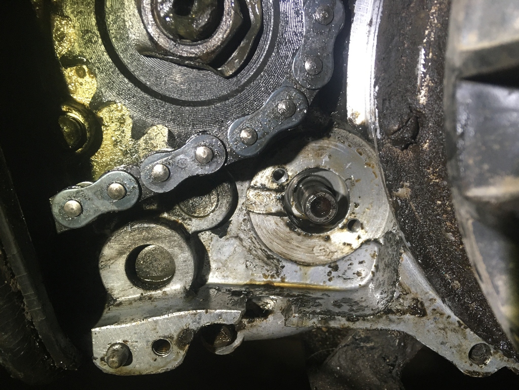

Sõitmisega on nii, et kui natuke pikemat maad sõita, siis päris gaas põhjas (90 km/h) pikalt ei kannata sõita kui mootor juba kuum on. Kusagil peale 10 km sõitmist hakkas tunda andma. Päris täpselt ei ole aru saanud mis/miks siis toimub, aga põhimõtteliselt hakkas hoogu maha võtma, jõnksutama jms. 70 kandis kannatas sõita (kokku sõitsin u. 100 km). Ei tea veel kas on probleem ülekuumenemisega või midagi muud, näiteks tahab kuuma mootoriga lahjemat segu. Peale pikemat maanteesõitu kuumalt ei käivitunud ka kohe nii hästi kui varasemalt. Peab vaatama kas leian proovimiseks natuke väiksema düüsi ja võibolla võiks ka nõela allapoole lasta.

Mulle üks vana kooli mees kunagi rääkis oma sõitmistest Vjatkaga. Ütles, et kui kahekesi sõitsid ja reisikraam kaasas veel oli, siis pikka maad kannatas sõita kuskil 40-60ga, olenevalt tuule suunast ja võimalikest tõusudest-langustest. Elas Haapsalus ja isakodu oli Kohtla-Nõmmel. Kui naisega koos sinna läksid, siis ühe otsa sõit oli koos pausidega 7-8 tundi. Turist peaks minu hinnangul veidi rohkem kiirust kannatama, aga arvata võib, et 90-ga sõites tekivad pikapeale igasugused kuumenemisest tingitud probleemid.

Congrats ylevaatuse ja esimese 100km puhul :bsmile:
Tundub nagu karpa probleem.. oli sarnane lugu eelmine suvi ja karpa oli umbes ja ka karpa alumine tihend läbi..
Üldiselt selle masina ametlik max kiirus oligi kunagi 90-95 km/h.
Arvestades masina vanust, väikseid rattaid, olemata vedrustust ja vanakese mootori pöördeid siis kõige mõnusam kruiisi kiirus on seal 70-80 vahel.. kaasaegse kytusega ja kontakte sättides võid ka 110 kätte saada aga kas on sel mõtet.. :) siis vaja miskit kaasaegsemat vaadata pigem..
