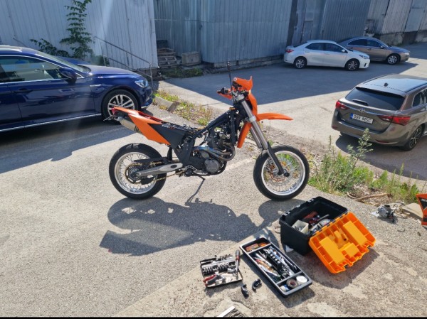

Tere,
Ei saa ujuki kõrguse reguleerimisega hakkama, kas keegi saaks mind tallinnas palun aidata, tuleks ise kohale lahtise karpaga.

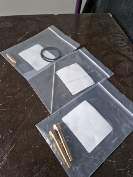

Tundub, et viga oli mujal mitte ujuki kõrguses. Vahetasin ära järgmised asjad mis tegid ratta nagu uueks:
1. Reguleeritav segukruvi koos uue tihendiga.
2. Uus nõel + kaev.
3. Uus vaakumklapi tihend.
4. Kõik uued düüsid 170, 45, 85.
5. Uus kummist õhulõõr.
6. Uus komposiidist sisselaske flants + tihend.
7. Kiirenduspumba traadi hack.
8. Deep clean, isegi 98 tekitab nüüd rohelist setet ujukile.

Ma tegin kunagi sama seeria asju ja mõjus hästi.
See kiirenduspumba häkk on hea. Annab kõvasti kütet peale kui gaasi keerad aga tavasõidul jäi kütusekulu normi sest väiksema gaasikeeramise peale kiirenduspump liiga palju ei pritsi (isegi, kui on o-ringi või traadiga häkk tehtud).
