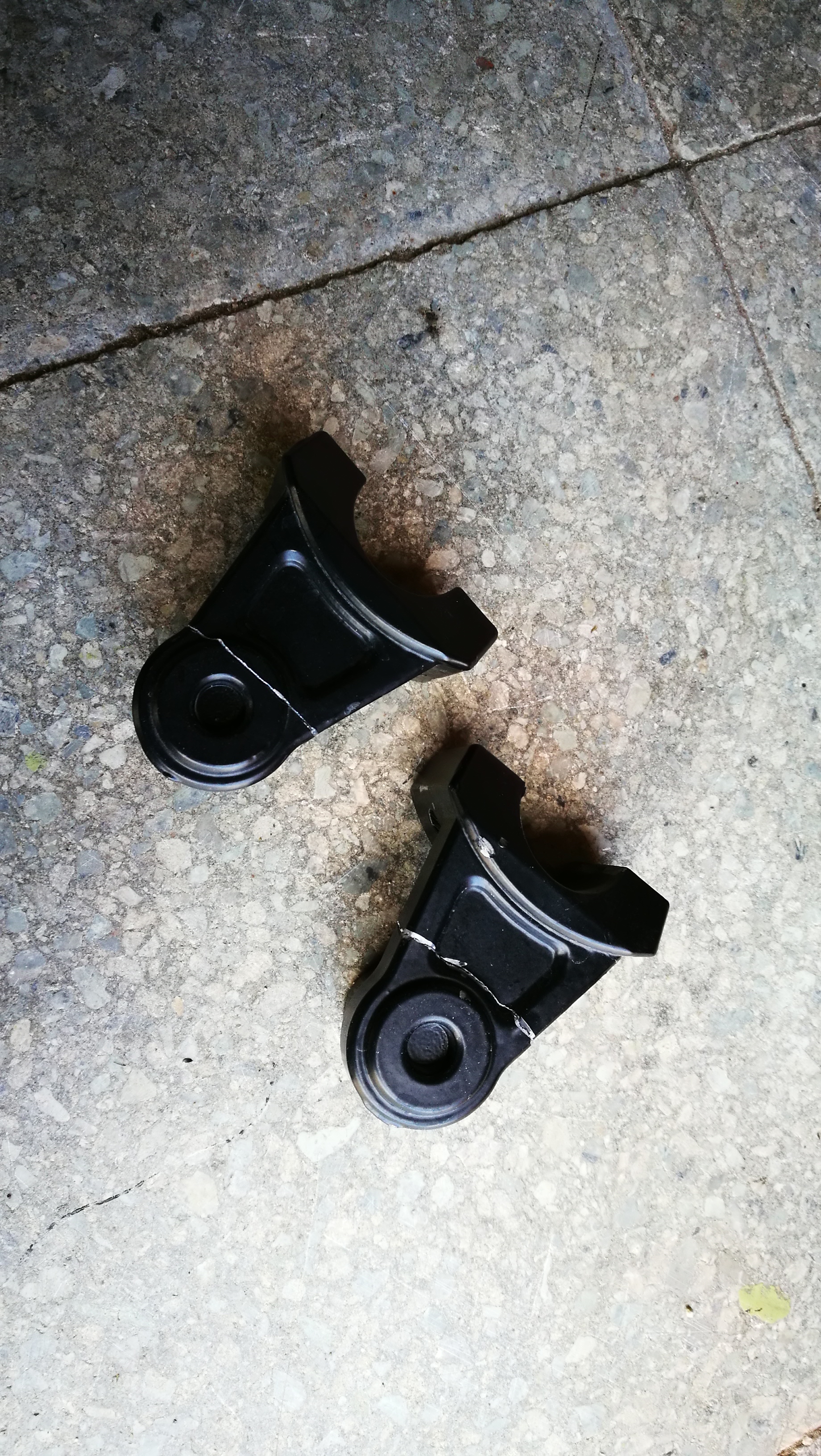

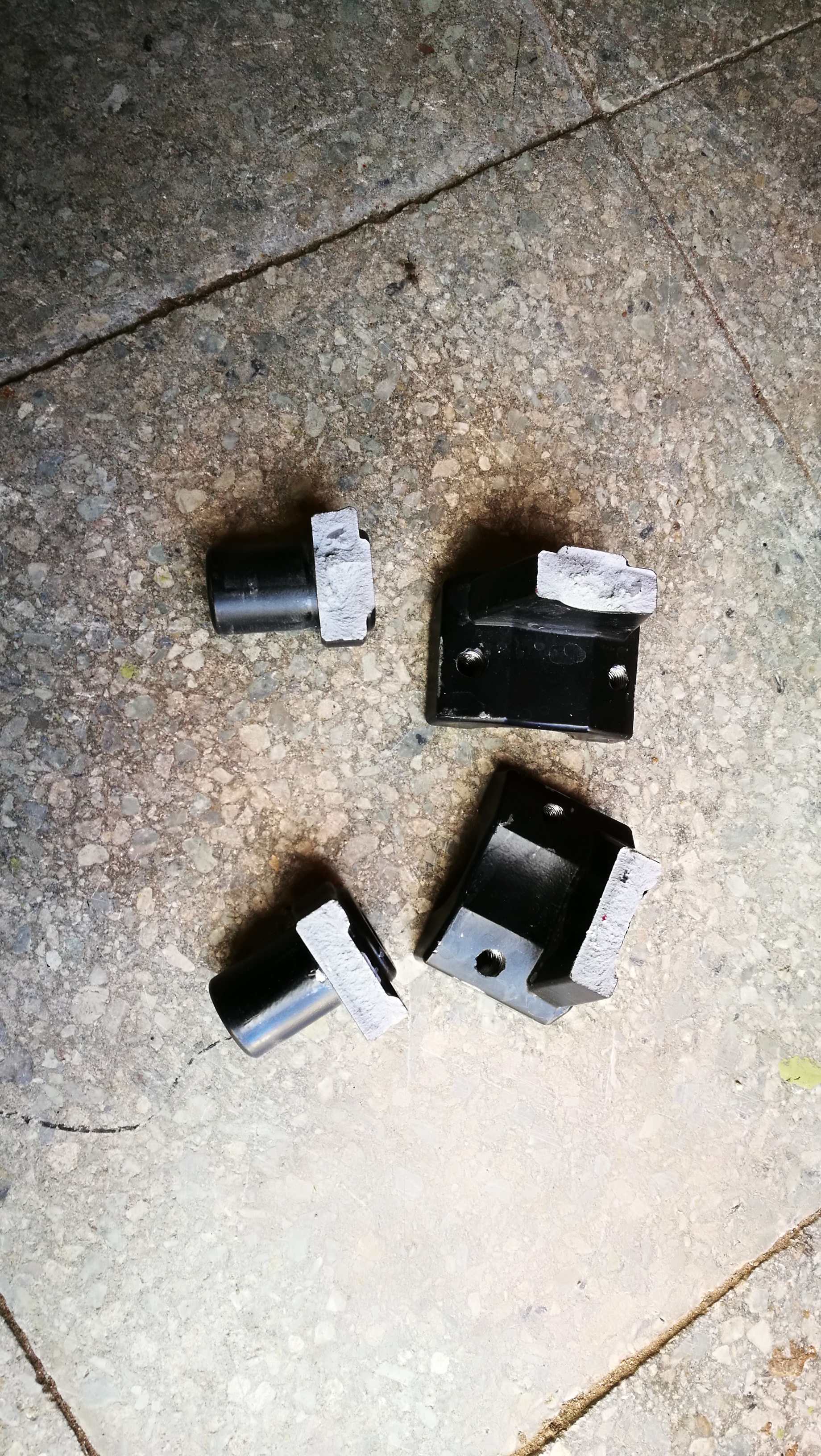

:-||| hiinast tellitud raiserid:
ratas Transalp700 ja ise olen 188 eesti keskmine, pikemate esijäsemetega. Sobisid ergonoomiliselt imehästi, hind oli väga hea.
Need võimaldasid tõsta ja eemale-lähemale ka liigutada. Jah sõitsin paar kuud...
Siis kevadel hakkasin garaazis ratas liigutama -- "tugeva eesti mehena" võtsin lenksust ja küljekohvri raamist eesmärgiga tõmmata ratast 20..30cm külje suunas. Kätte jäi lenks -- katki läksid raiserid. :ner: Vbl (loe: võibolla tõesti) olin liiga tugev.
Hiinlasele jagasin muret, ütles et "esimene kellel säärane asi juhtunud on" ja kandsid raha tagasi :D
Kokkuvõtvalt OLID soodsad, aga teatud asju (rasierid, jalarauad jmt.) enam ei julge Hiina omi tellida!

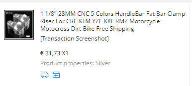

Mul endal on korvis praegu need:
https://a.aliexpress.com/_m0grrX9
Väidetavalt kah CNC ja puha

Mulle tundub,et need võivad ka mitte CNC-s tehtud olla, aga tont seda teab enne kui käes pole hoidnud.
Seal tagasiside all ühel ju katki ka juba ja pilt juures. Ehk pole vast mõtet võtta neid.
Re: K: Lenks kõrgemale ja sellega kaasnev kasjak
Need ei ole kindlasti CNC, survevaluvormist juppide välja pressimiseks on vormis pulgad, mille jäetud jäljed on näha nii ülaltoodud katkise asja pildil kui müüja enda piltidel. Lisaks üleüldine "lutsutatud" olek.

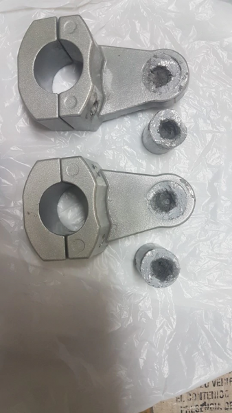

Aliexpressi riserid CNC-st.
Kukkunud, lohisenud, tõstnud lenksust ratast püsti, hargile jne jne. Mitte midagi pole juhtunud nendega. Istuvad ilusti pesas, ei liigu, keermed korras (momentvõtmega otseloomulikult keerates). Ehk võin julgelt soovitada. Antud pildil toodet enam müügil pole, kuid ali on paksult punnis täpselt samadest riseritest. Tehniliselt Rox Riser koopia.
Need valatud ja muud tehnoloogiad unusta kohe ära. Nendega ongi nii, nagu siin piltidel näidatud.
Huvitavalt kombel on nüüdseks ali-s müüdavatel CNC riseritel alumiiniumi margiks High Quality CNC aluminium (mida iganes see tähendab). Ehk enne ostmist küsi üle, et mis alumiiniumiga tegu. Eelistatult 6063-T6 vms.
Lisaks. Kaabeldust sai vabalt pikendada tõstes natuke ümber seda, kuidas nad jooksevad. Gaasitrossid tegi Kloostrimetsa (kes nüüd on kuskil uues kohas) ja pidurivolla Hydroscand. Soovitan kasutada pidurivolla puhul tehnikat, kus ostad uued otsad ja vooliku. Lähed ratta juurde, paned otsad külge ja mõõdad pikkuse paika (võid lõigata vollat ketaslõikuriga). Siis paned voolikud otste sisse, märgid markeriga õiged kohad ja siis lähed tagasi hydroscandi kus nad otsad kinni pressivad.
Märkimine just seetõttu, et kui lased kohe suvaliselt otsad kinni pressida, siis võib sul otsa paine täiesti valesse kohta jääda ja seda voolikut sa ei keeruta kuidagi paindesse. Viimane jutt võib olla veidi arusaamatu, kuid kui kellegil vaja täpsemat selgitust, siis teen näidetega :)
