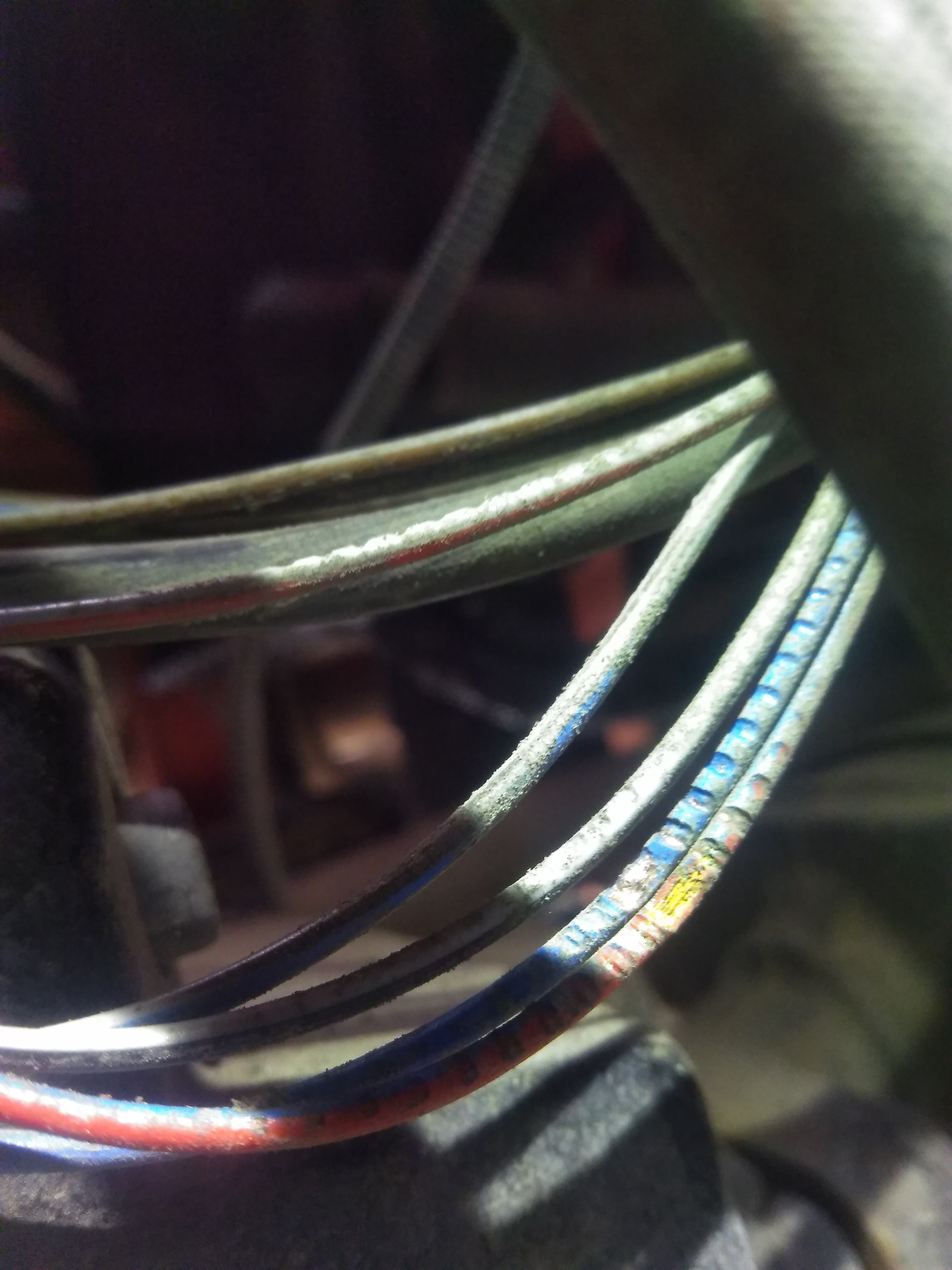

Oleks vaja vana musta värvi plastist juhtmekõri jälle elastseks saada. On kellelgi kogemusi? Esialgu tõin külmast garagest tuppa sooja, aga arvan, et sest on vähe abi.

Ongi vähe abi. See, et ta jäik, on seotud ajaga, valguse ja kemikaalidega kokkupuutumisega.
Ehk ongi mingisugused määrded, mis selle elastsemaks jälle teeb, kuid odavam ja kiirem on uus panna.

Ise proovinud pole, aga soovitatakse keevasse vette pista 1-2 minutiks. Ajutine lahendus muidugi - lõplikult see pehmeks ei jää.

Arvan, et keevasse vette panekul on intensiivne ja lühiajaline effekt, vaja oleks nii pool päeva, et jõuaks mitmed juhtmed läbi tõmmata ja passitada :D

Mingi valge, vana tsikli peal olnud kõri, sain kunagi pehmeks,kui panin bensiini sisse ligunema. Ei teadnud, et mis mida teeb , lihtsalt proovisin ja toimis. Ligunes ta seal mingi ööpäeva vist. Aga see ilmselt olneb ka materjalist,kas toimib või mitte. Samas võib ka pekki keerata ja ära laguneda või hoopis kõvaks tõmmata. Kui vähegi varu on, lõika mõni rõngas otsast ja proovi äkki aitab.

Uusi ei tea kusagilt otsida, el. poodides on ainult termokahanevaid, aga testitud, need ei sobi.

Siin kuskil tsikliprojektis kasutas keegi (redbull?) võrkrüüže,

Mul neid ka natuke kodus olemas,aga need igalepoole ei sobi ehk sinna kus tolm-mustus-pori lendab. Seda sealt seest kätte ei saa. Muidu täitsa mõnusad. Meeldib,et neid saab nö regullida. Pikkusesse kokku tõmmates tõmbab ümber juhtmete ja kui tahad lobedamaks siis kokku lükata, et näiteks mõni juhe juurde lisada.

Lõika vana puruks ja keri "riideteip" peale asemele. Auto juhtmekimpudes on see nii kuival kui ka märjal alal kasutusel.

Paanika lõpp :D toas läksid kõrid just sellisesse, hästi kasutavasse konditsiooni, elastsed, aga mitte vedelad...nii et saab juhtme-erootikaga alustada :D garaaži peab soojas hoidma, aga igasugused ettepanekud siin olid edaspidiseks abiks.
