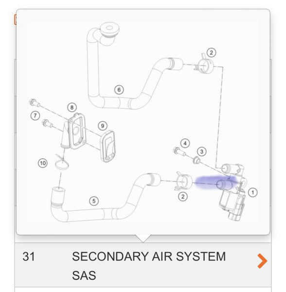

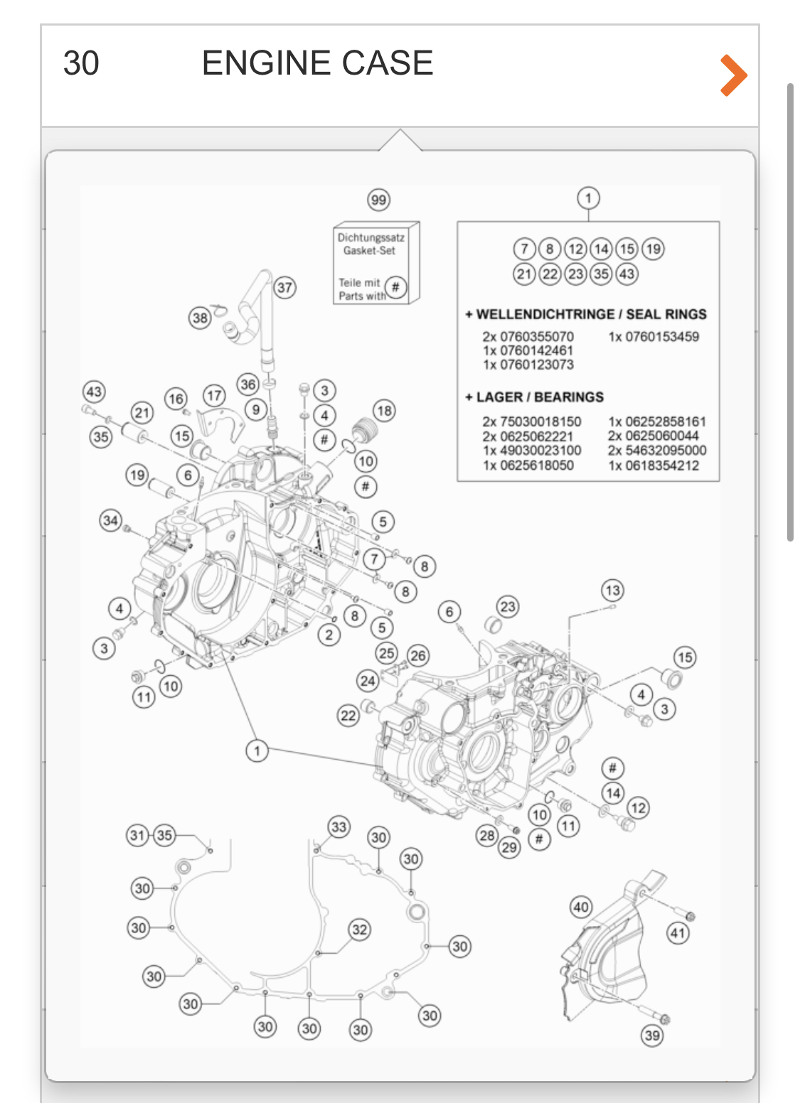

@iSlanderEST
Kas sul oli lahti alt tulev karteri tuulutus (alumisel joonisel 37) või SAS (ülemisel joonisel 5 ja 6)?
@Hendel muidu jah, pannakse pikem voolik ja väike filter paagi alla nagu Piipz kirjeldas. Aga ma ei fänna seda lahendust. Samas... Seda roosat õli välja pesta ei ole lahe… Ei tea, kas see vooliku muutmine selles osas midagi aitaks?!

Selle joonise järgi on mul raske aru saada (sest ma ise ei ole seda ratast ringi ehitanud), aga vist 6. see on see, mis õhufiltrist jookseb "paagi" alla ja sealt ette.morse kirjutas: ↑10 Mär 2022, 10:30@iSlanderEST
@Macintosh Sul ikka vedas siis, et vesi airboxi ei pääsend. Ju mootor seisis sel hetkel, Kui külili käis.
