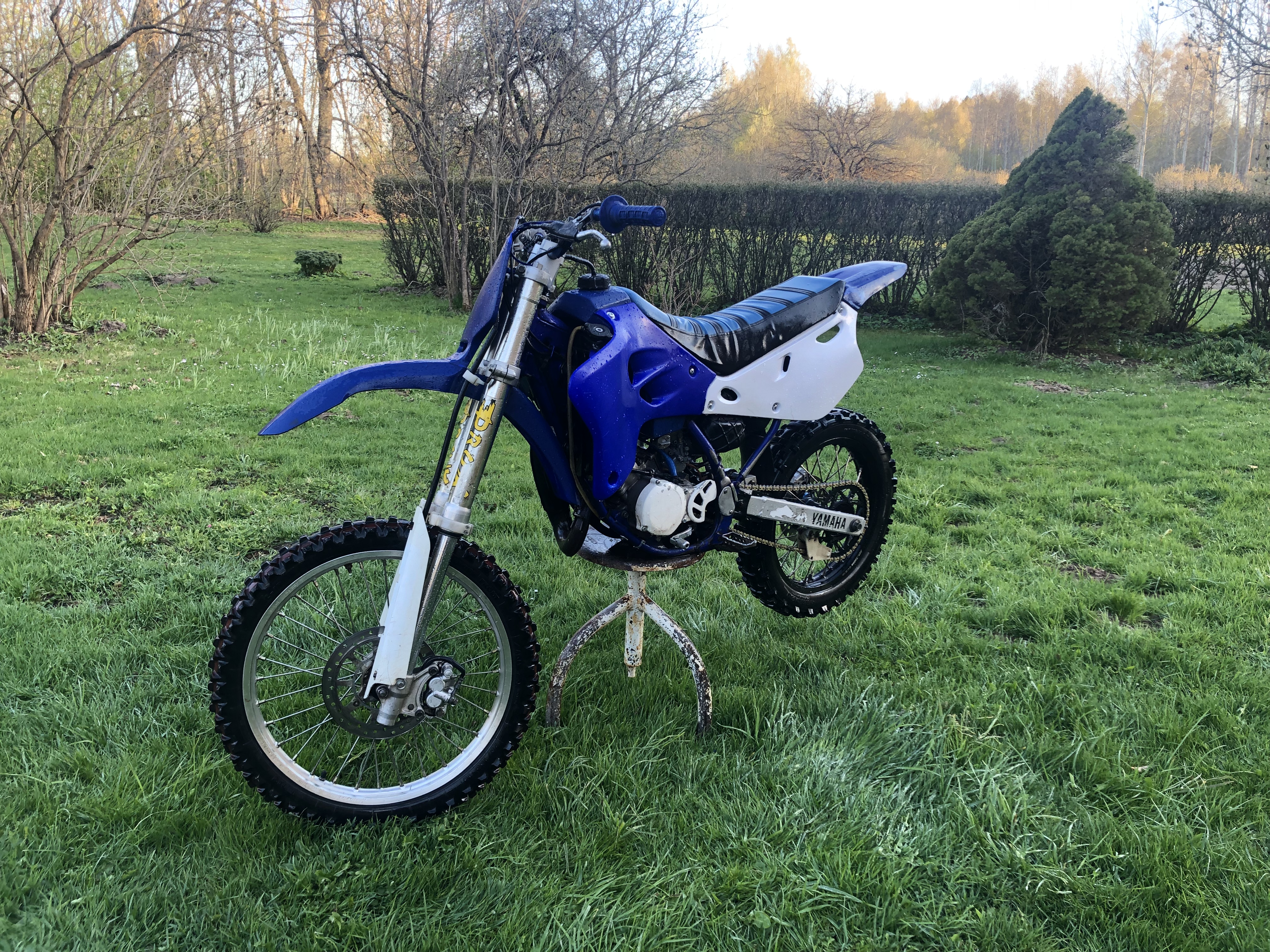

Hmm… kurb kuulda, alles veerand aastat tagasi sai ta ostetud alustuseks.
Lisan siia pildi ka, peal istudes nagu ei oska öelda, et ta meeletult väike oleks.

Re: Motokrossi sõidutehnika
See ratas on sulle lootusetult väike. Igasugune edasine jutt sõiduasendist või muust on selle ratta puhul mõttetu.Karl32 kirjutas: ↑18 Mai 2022, 19:07Sain kuidagi pildi tehtud, otsisin mingi koha kuhu telefon panna, kõrgemat kohta kahjuks ei leidnud
Pittidega sõidetakse ka päris kõval tasemel krossi ja smotot. Ärge ajage noorel mehel sõiduisu ära.
No päris nii hull nüüd ka ei ole, et üldse ei saa selle ratta peal õiges asendis olla ja ainult suure peal saab.
Eks ma olen ajapikku ise ka aru saanud, et natuke väike ta mulle on aga tahaksin selle suve veel selle krossikaga veeta
Asendiga on sul hetkel nii, et kui ratas on lühikese võitu, peaksid ikka ettepoole ennast saama veel, sul tagumik peaaegu tagaratta tsentris, liivakross ja vupsid oleks ilmselt ok, hea pidamisega kohtades läheb vast liiga küünlasse sul see pill. Tegelen ise ka asendi otsigutega peale krossitrenni minekut, kui mingi jura on sisse harjunud, siis on isegi mõtestatud sõitmisega raske neid jurasid välja lihvida. Samas asendeid on erinevaid ja asend on tegelikult konstantses muutumises, millega eelkõige ennetad rünnatava pinnase eripärasid. St asend motokrossis ja näiteks hard enduuros on ikka väga erinevad asjad ja attack positsioonis näiteks mööda "seinu" üles ei sõida. Mina isiklikult soovitaksin sul kuni mõistlikus mõõtkavas tsikli hankimiseni tegeleda pigem igasuguste tasakaalu harjutamiste, pivot pöörete, tagarattal sõitmiste jms asjadega tegeleda, kus on vaja tsiklil liikuvust, siduri ja gaasi tunnetust jne. Nagu kiired mehed ütlevad- kõigepealt pead kohapeal sõitmise selgeks saama ja siis tuleb kiirus ja täpsus iseenesest. Ehk siis kasuta seda tsiklit pigem traieli asenudsena ja otsi oma attack positsiooni mõitlikus suuruses ratta peal, seal jäädki sellega tegelema.
