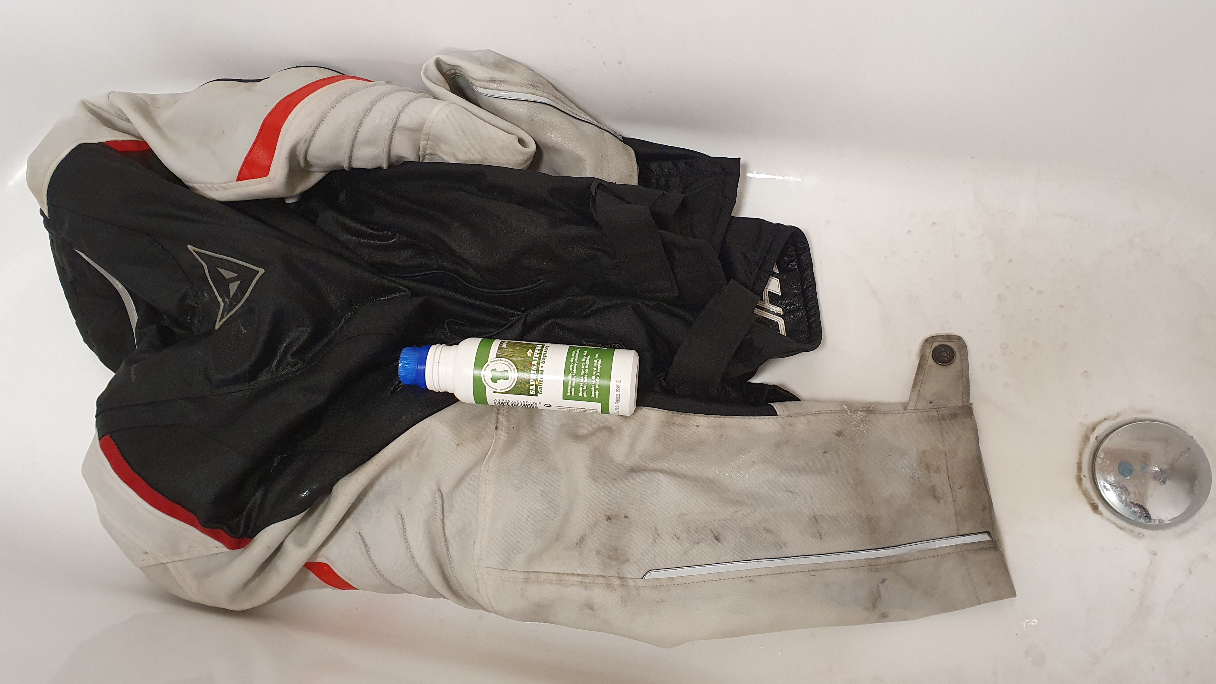

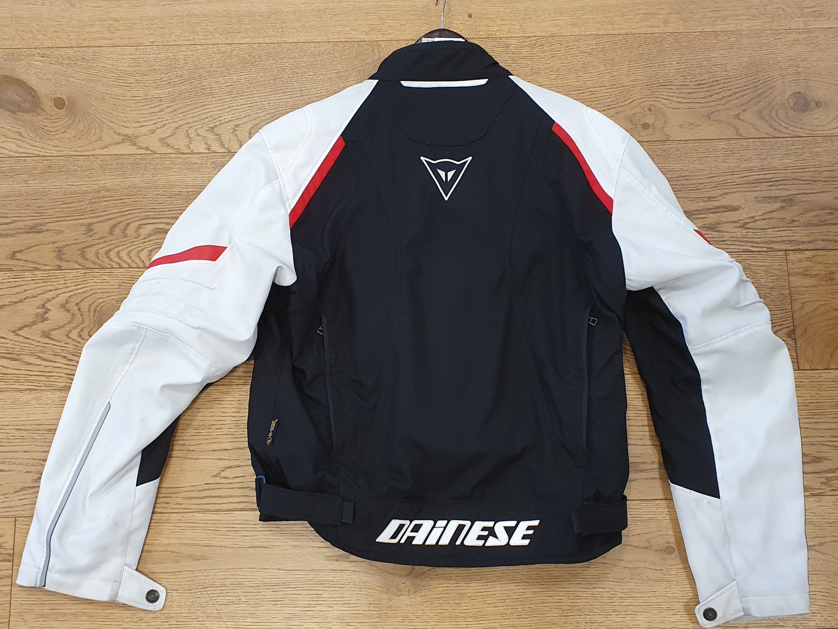

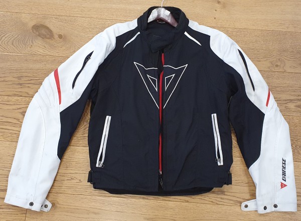

Mina sain oma jope puhtaks, üksikud varjud veel jäid aga asi oli ikka nii määrdunud, et ei julgenud mustusest isegi pilti teha.
1,5h solberdamist, leotamist, nühkimist ja puhas ta oligi.
Esimene pilt oli tehtud juba nõks pärast leotamist, seega 30% mustust oli juba esimese leotamisega mahasaadud. Nüüd saab ka rahulikult sõita, ei pea nii kiiresti sõitma, et mustust näha poleks.
