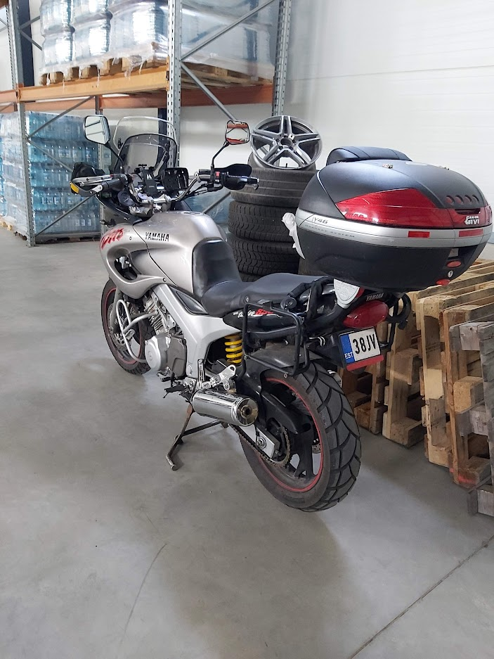

Mul oli Varadero sadul näidiseks, et oma TDM-le teha sadulat paremaks. Varadero originaal sadul oli mulle väga mugav igas mõttes. Sõitsin enne Varaderoga paar suve. Tegin siis esimese nö uuendusena sisuliselt selle Varadero sadula koopia(sadulad suuruselt pea identsed) ja üllatuseks ei olnud selline sadula kuju TDM-i peal ka mugav, kuigi parem kui originaal. Ehk ikka isikus ja rattas ning nende kokkusobivuses on asi.
Kui just saladus pole,siis mis on probleem ehk milles ebamugavus seisneb?
Mina sain näiteks kõige suurema muutuse, kui tõin istumise kohta paar cm ette poole. Lisaks tegin seda nö istumise koha tagumist serva sirgemaks tahasuunda. Enne tõusis serv üles. Peamine mure oli, et nn sabakont jäi kangeks ja selg valusaks juba vähem kui 100km läbimise järel. Pika sõidupäeva lõpuks oli selg kange ja taguots valutas sõna otses mõttes. Plaan on veel jalatugesid paar cm allapoole lasta, sest see muudab ka istumisel tekkivaid pingeid.
Selline oli originaal(pilt netist)
Ja seline on mul praegu.Paremat pilti pole.

Mul on sadul tehtud altpoolt mingist kõvemast vahtmaterjalist ja pealmine kiht on pehmem nn memory foam(2cm) ehk teatud osad taguotsast vajuvad sügavamale sisse ja jaotab survet ühtlasemalt. Tagaistujale sama teema tehtud ja seal veel lisaks see nn kõrgendus keskel,et igal pidurdusel selga ei vajuks. Lisaks on mul see nn mittelibisev materjal(nagu kummine on see kate),mis aitab õiges kohas end paigal hoida ja on minu meelest ülimugav asi. Sadulsepp soovitas seda, ise poleks osanud tahta. Kate ei ole väga pingule peale tiritud,et iste liiga kõvaks ei läheks. Korra oli ka see probleem isegi sama sisuga. Visuaal oli võibolla nö ilusam pingul nahaga,kuid taguotsal sest visuaalist kama kaks.
