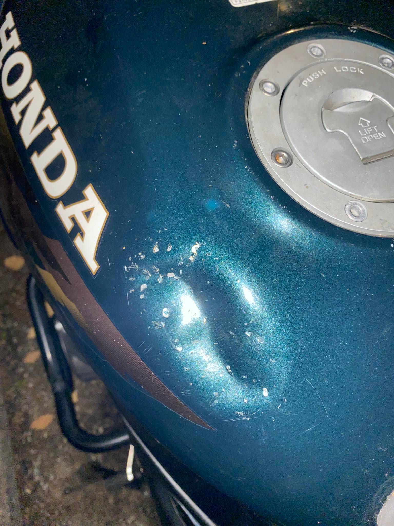

Ma eeldan, kui surve sisse lasta ja kuumutada, siis peaks natukene paremaks ikka saama? Kahjuks endal ei ole võimalust tööriistade ja seadmete näol survet sisse lasta, et seda meetodit proovida.

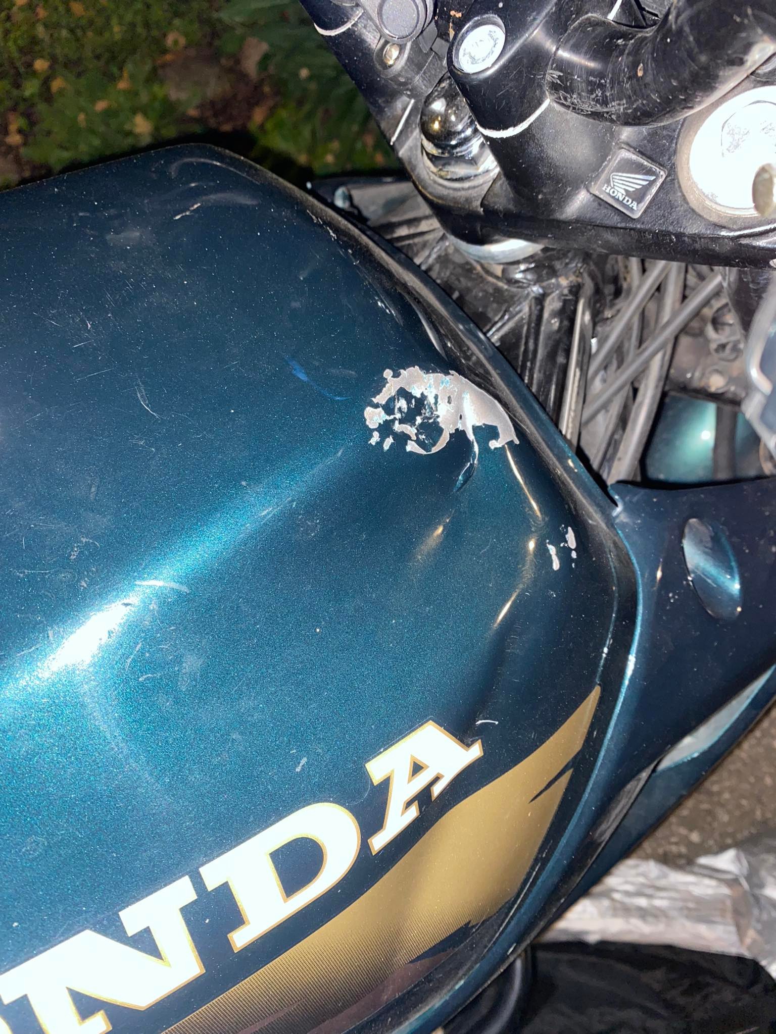

minul on, ja olen proovinud. pildi1 mõlgi saab survega ilmselt välja. pildi2 mõlki survestades võib lasta ja tõenäoliselt laseb paagile mõned uued "mõlgid" kuskilepoole sisse
räägin kogemusest, mitte ei oleta. muidugi täpselt selle konkreetse paagi puhul ja täiesti 100% ette ennustada ei oska, ja seda ei oska ilmselt mitte keegi...aga jällegi, on eelnevaid kogemusi erinevate paakide/mõlkide ja nende välja saamisega.
võimalus on muidugi veel seda suure murdega mõlgi kohta KÕVASTI kuumutada ja siis survestada, aga ega see ei anna ka mingit garantiid, et asjad mõnes teises kohas halvasti ei lähe. sellised mõlgid ma olen välja tõmmanud teisel meetodil (hõlmab endas pleki külge keevitamist ja spets rakiseid)

noh, eks seda pead ise hindama. lihtsam (odavam) on ta vast kokkuvõttes tõesti sest ega pahtli ja värvi näitamisest ju tegelikult lõppkokkuvõttes siin nagunii ei pääse (kui tahab päriselt siledat tulemust lõpuks). erinevus on pahtlikihi paksuses ja teadmises, et mis sul seal värvi all lõpuks on, kas õhuke kiht pahtlit või kaks sentimeetrit. ...ma ise väga suur pahtli ega värviekspert ei ole, olen lihtsalt tegelenud selliste mõlkide välja võtmisega pisut. värvib ja viimistleb tavaliselt keegi kolmas või siis enda paakide puhul olen muidugi ise teinud. aga ega tegelikult vist üle ~5mm pahtlikihti ikkagi ei soovitata kuskil kasutada ja seegi on juba suht ekstreem.
üldiselt jagunevad need mõlgid kahte liiki - sellised mis ei ole tugevate nö. murdeservadega ja sellised, millel kuskil mõlgi pindala sees on järsu/terava servaga pleki "murre". nende viimastega minumeelest ei saa hakkama ilma suurema töö ja lõpuks pahtli ning värvita. muidugi see välja tõmbamise töö ei pruugi iga kord nii hirmus suur olla (tundide mõttes) aga lihtsalt kõiki protseduure kokku arvestades ikkagi läheb päris mitu aega. seetõttu on vahel mõistlikum juba lihtsalt hankida kuskilt teine kasutatud paak ja kasvõi siis endale soovitud tooni üle värvida.
AGA, eks sina tead selle oma paagi tegelikku (originaal)kuju paremini kui mina siin ühe pildi ja ühe nurga alt oskan vaadata või hinnata. nii et võibolla see mõlk polegi üldse nii hull kui tundub. seega võid ju minna ka kuskile kohale ja lasta mõnel spetsil reaalelus üle vaadata

Enne kui pahtli teed lähed, võid ise(või firmas) lasta mõlgid välja lükata.
Olemas spets rauad(või teed ise) millega siis seespoolt surutakse.

Mõlgimehed teatasid, et nendel olevate vahenditega selliseid mõlke likvideerida ei anna. :/
// Mõlgimurdjad Tartus ka ütlesid, et üsna teravad mõlgid ja kahtlustasid, et väljalükkamine ei anna mingit tulemust.
