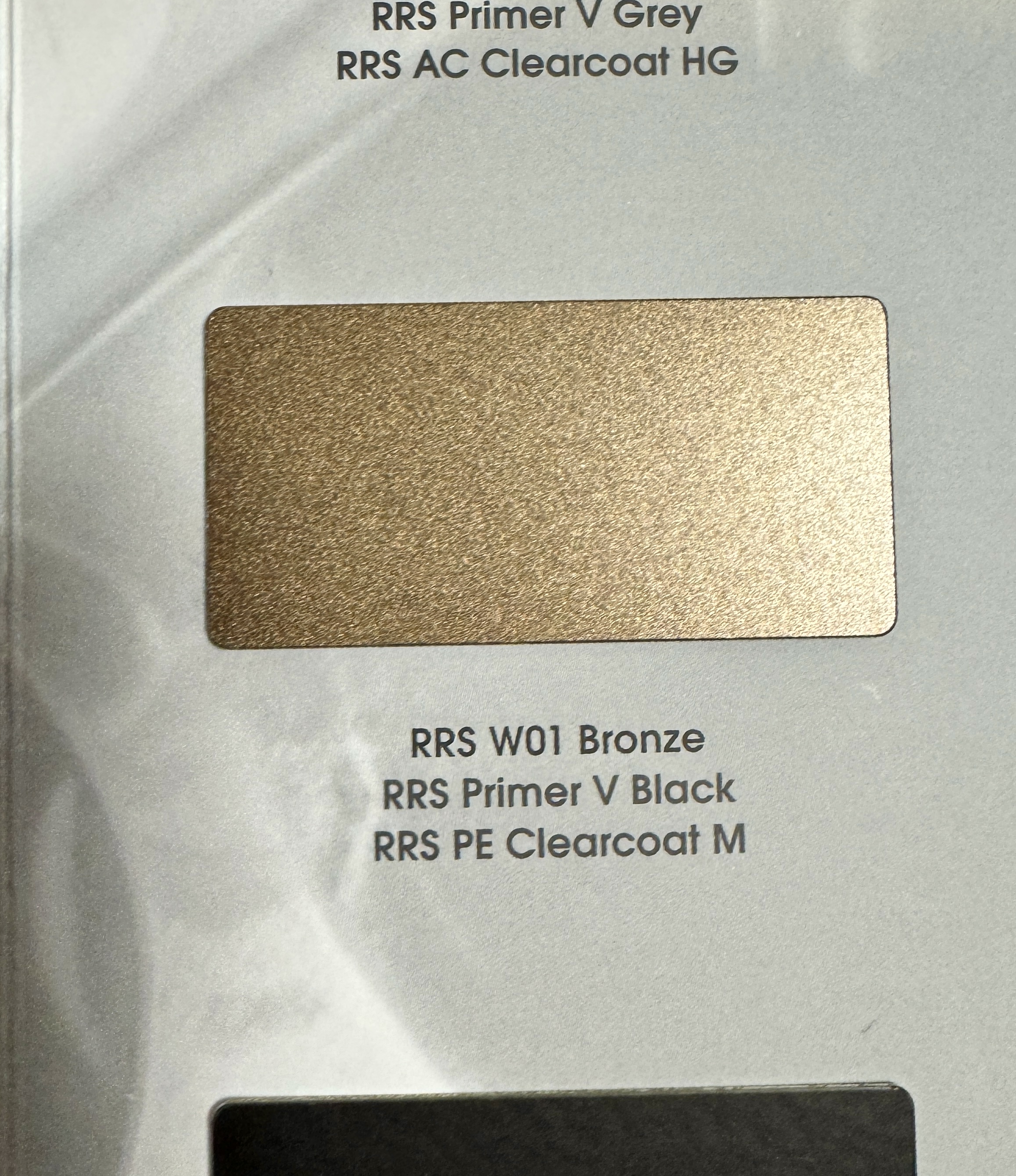

Vahepeal sai ratas kleebitud, rauad värvitud ja ette korralik valgus. Ratas sai ka aasta alguses lõpuks arvele (eelmisel aastal polnud aegasid ning mul ei olnud ka kiiret). Registritöötaja vaatas ratast ja küsis, kas ma plaanin sellega Dakarile minna (siis parasjagu toimus see). Muhe nali, mis oli ühtlasi ka kompliment ratta kasutuse osas.

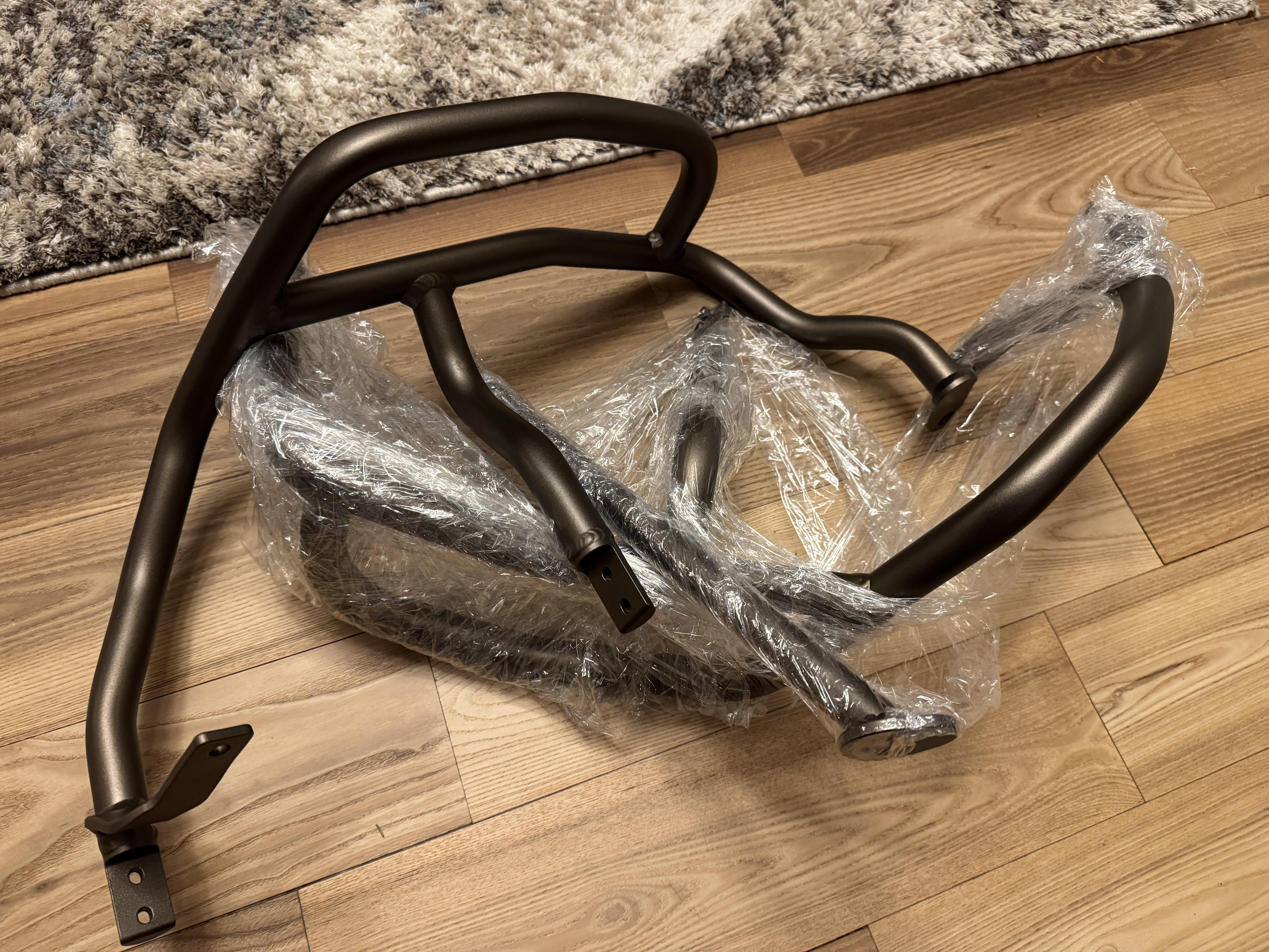

Vahepeal kaalusin kaitseraudadest loobumist, kuid nende maha monteerimisel avastasin, et need on täisalumiiniumist ning väga kerged. Kogkuaal kergem kui näiteks tagumisel pakiraamil koos kinnitustega.
Tugijalg läks keevitusse, kuna pragu oli sees ning seejärel koos raudadega pulbervärvi. AMR-i julgen soovitada, teenus veidi venis kuid lõpuks sai kenasti tehtud.
Valikuprotsess ja tulemus:
Esimene valik oli kõige vasakpoolne plekk, kuid siis selgus, et seda värvi ei ole ning pidin alternatiivi valima, mis lõpuks tundus veelgi parem.
Kleepimine ise eeldas kõigi plastide eemaldamist ning korralikku ettevalmistust. Väiksemgi täke all paistab läikivalt pinnalt inetu välja. Kleepimisele kulus päris mitu õhtut, kindlasti järgmine kord läheks oluliselt kiiremini. Esimese sammuna tuleb kleebis õigesse kohta teipidega fikseerida ja alles siis kuskilt servast kleebise paber eemalda ja fikseerida. Oluline on kohe alguses asi õigesti jooksma saada ning kõige keerulisemad on mitmes suunas kumerad pinnad. Kuumafööniga tuleb sooja andes kleebist venitada, kuid seejuures on oluline mitte liiga palju sooja anda (muidu venib välja).
