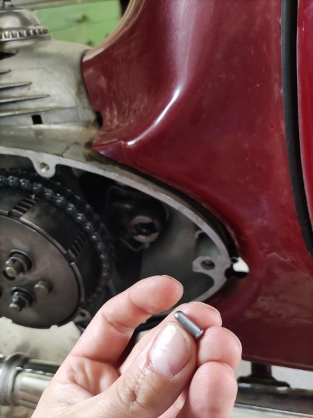

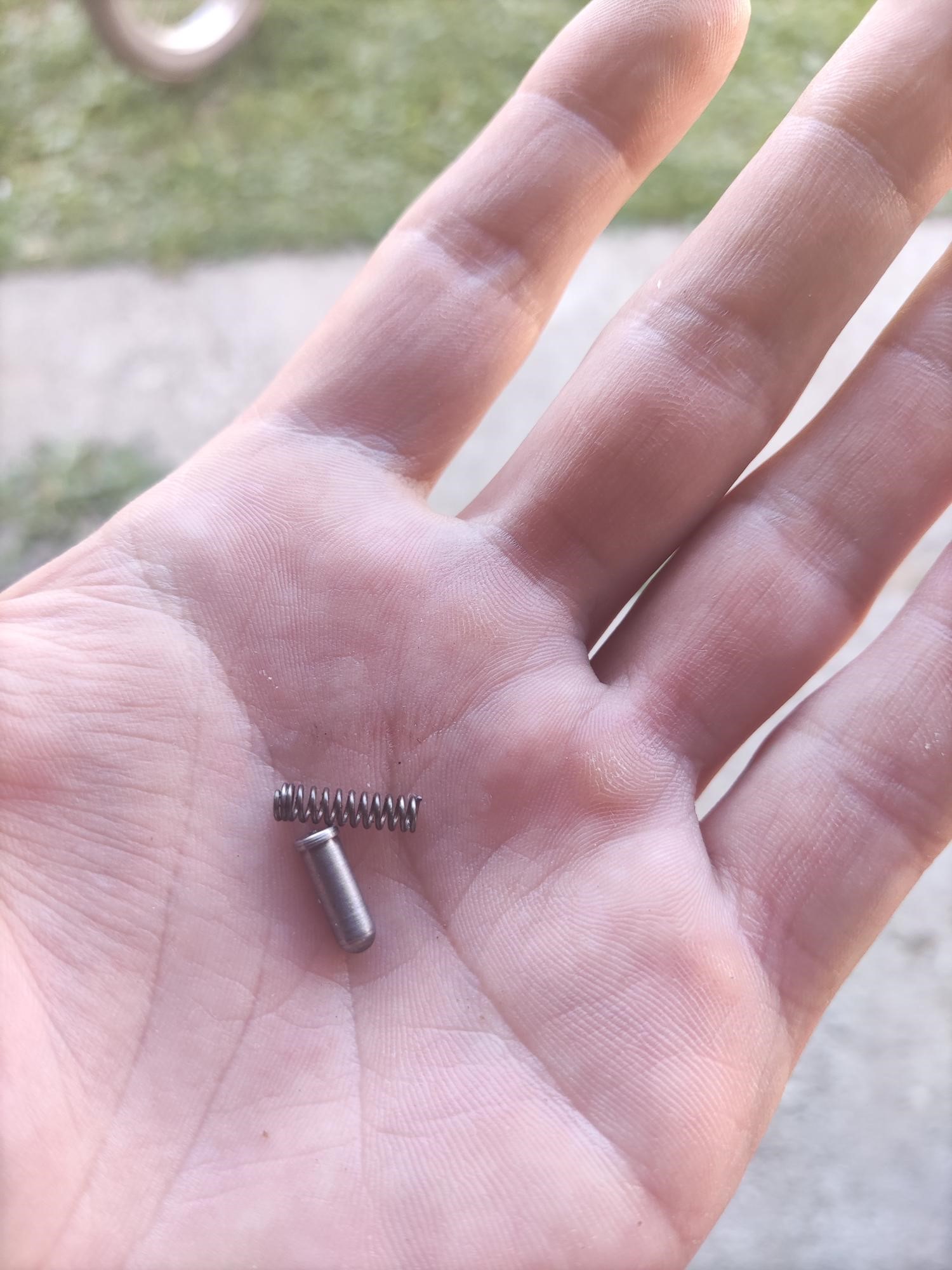

Vahetasin siduripoolse kaane tihendit. Kui õli välja lastud ja kaas eemaldatud lebas karteri põhjas selline jupike. Kui õliplänni tühjendasin ilmus sealt veel selline vedru välja. Oskab keegi anda infot kus need pärit võiksid olla?
kalju1
Postitusi: 460
Liitunud: 19 Aug 2009, 12:34
Re: Jawa varuosad
neutraali kontroll-lambi lüliti?
Postitusi: 465
Tänatud: 122 korda
Re: Jawa varuosad
Tundub olema neutraaltule anduri tihvt.
Muid sarnaseid vidinaid kastis ei näonud, kui 360 kokku ladusin
Keera ketihammaka alt see plastik junn välja ja vaata kas seal asjad olemas.
Ega muud polegi, kui et neutraalituli ei lähe põlema ning vaja ratast edasi tagasi lükates veenduda, et käile pole sees.

Suured tänud info eest.

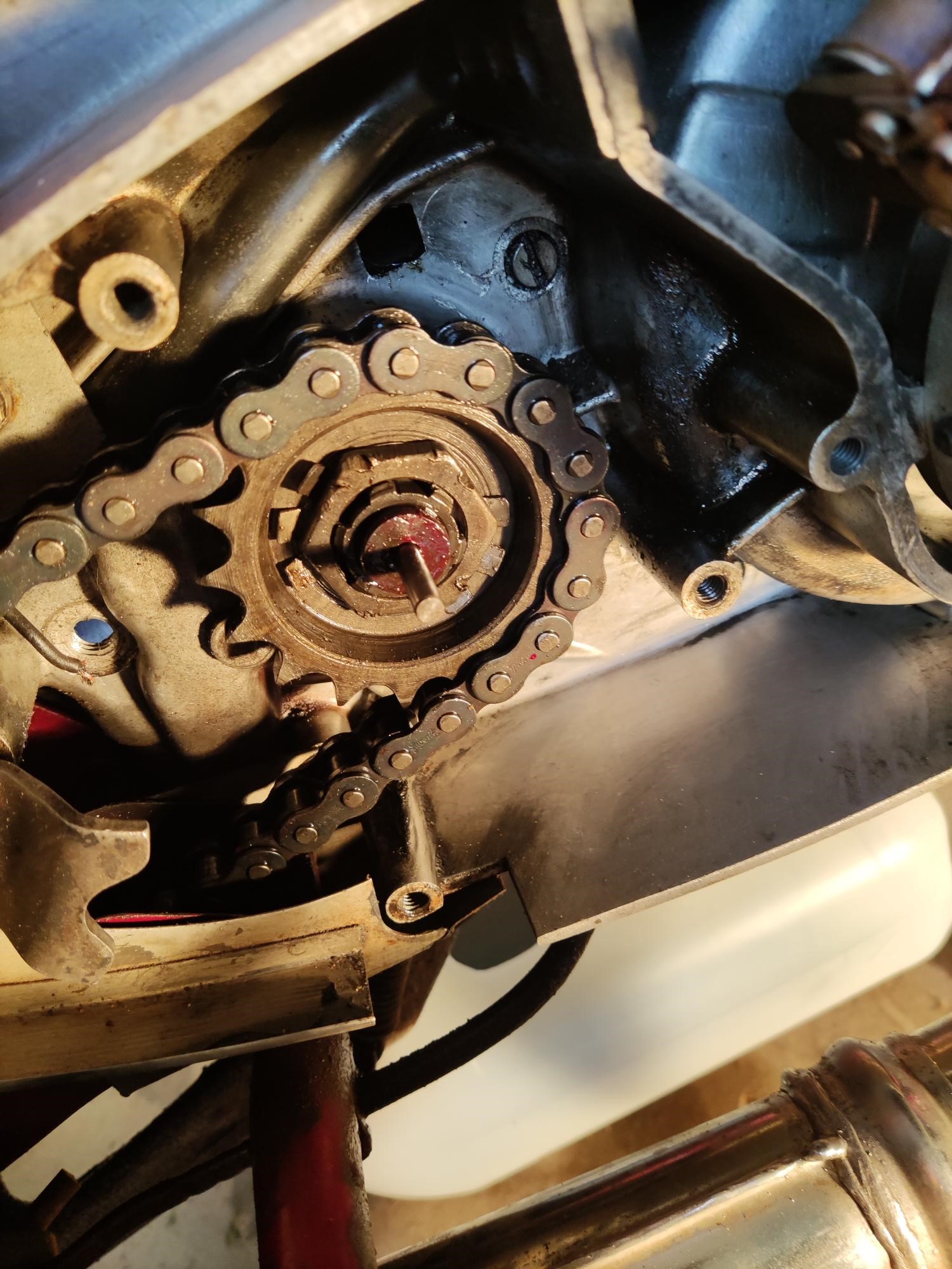

hmm kirjutas: 26 Juul 2021, 10:31
Tere
Mõtled veoketti (see mis on parema kaane all) mitte siduriketti?
Postitusi: 465
Tänatud: 122 korda
Re: Jawa varuosad
Veoketti jah. See asjandus on suht keberniitses kohas, kui sul kõik asjad paigas.
Ehk eemaldad genekapoolse kaane, siis automaatsidur ka. Võtad juhtme sealt küljest lahti ning peaksid padrunig sinna juurde pääsema. Juhul kui ei pääse, siis eemaldad keti ja ketikaitsme...
Jõudu lammutamiseks.

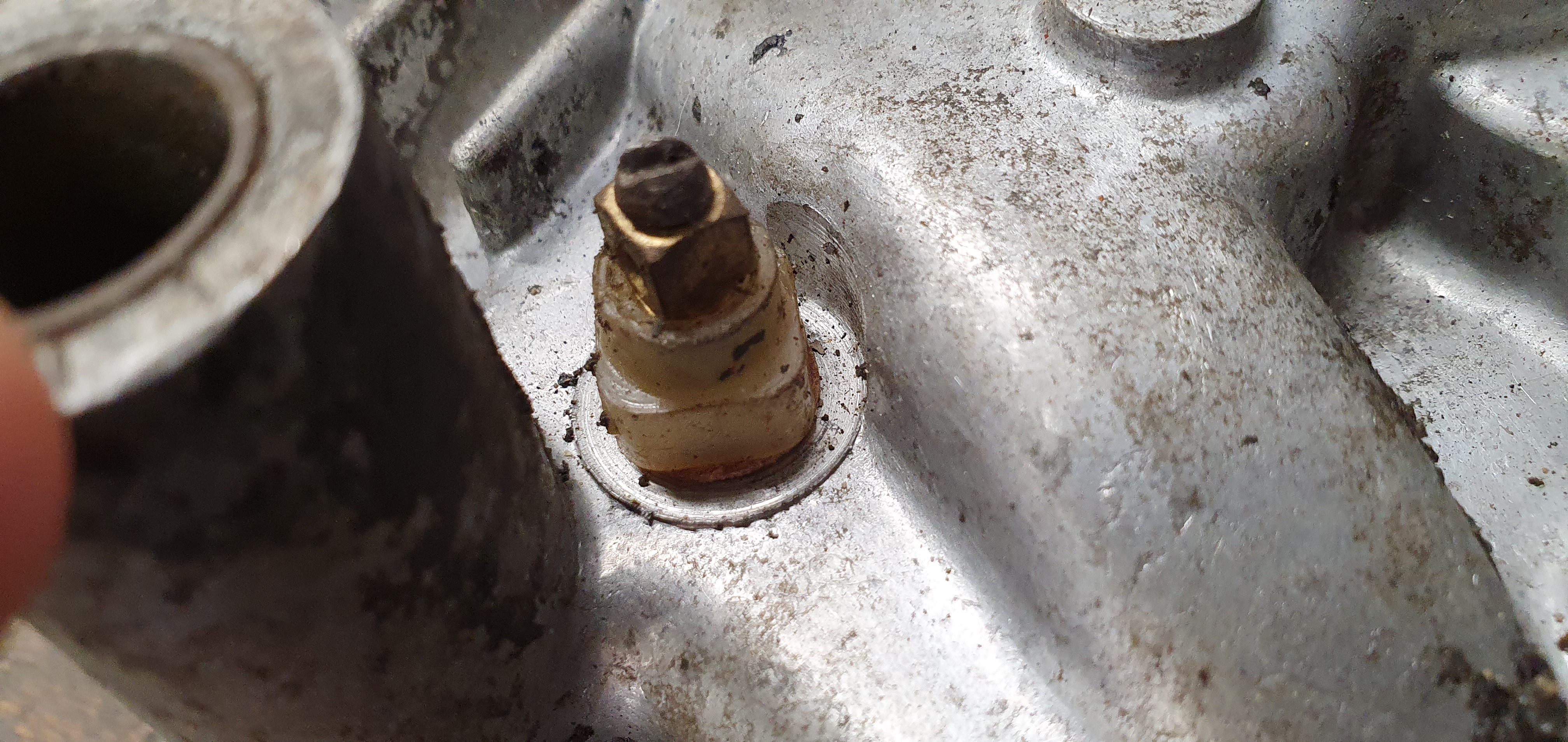

Tere
Enne lahtivõtmist kontrollisin üle ja tuluke näitab ilusti kas käik sees või väljas. Ei hakanud esialgu lahti kakkuma.
fomoco
Postitusi: 201
Liitunud: 02 Dets 2012, 19:56
Tsikkel: Jawa 360
Re: Jawa varuosad
Ju siis mõnest eelmisest korrast on see vidin karterisse jäänud ja andur vahetatud.
Hea, et kätte said ja ei käinud kusagilt hammasrataste vahelt läbi.

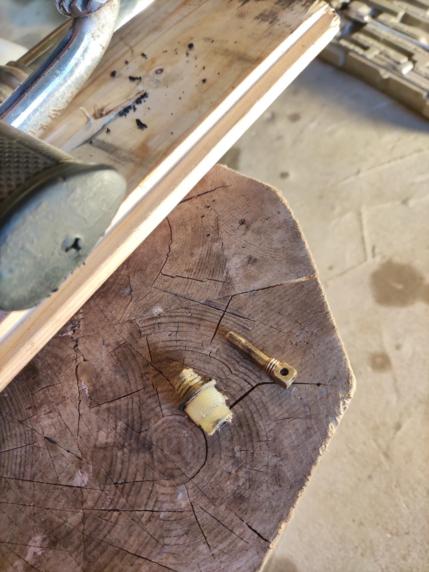

Tere
Võtsin selle neutraali anduri pesa lahti siiski. Seal tundus kõik olemas olevat.

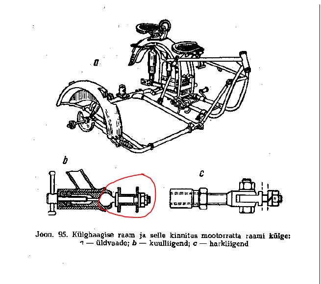

Ega kellelgi ei juhtu olema Jawa 360-le pildil olevat kinnitust velorex´i jaoks?
Postitusi: 1457
Tänanud: 294 korda
Re: Jawa varuosad
Hei
Kas sa Tallinna ja Riia Jawa poodidest küsisid? Kahjuks on turul kronšasid vähem saada kui korve :)
Edu!

Lugemata postitus Postitas Melka »
Tere
Tänud.
Küsisin. Jawa pood küsib selle ühe jupi eest 90€.
Aga kui kuskilt ei leia siis tuleb see alla neelata.
Postitusi: 465
Tänatud: 122 korda
Re: Jawa varuosad
kas mõtlesid seda: 33€ https://www.jawamotorcycles.lt/produktas/velorex-560-priekinio-apatinio-tvirtinimo-ploksteles-varzto-kompl/
Ma olen leeduka käest tellinud nii mõndagi, ning kaup tuleb 4-5 päevaga kohale peale maksmist. On küll <5% kallim, kui lätaka käest, kuid saad kohe teada mis tal on või mida pole e. veebipood on hea - maksad saadab. Lätakas hakkab kirjavahetusega tagasi sidestama, et mida tal pole ja nii heietatakse mitmeid päevi...
Kuid võid velorexile sealt veel tellida: https://www.jawamotorcycles.lt/produkto ... ys/page/2/

Tere
Jah just seda pulka mõtlesingi.
