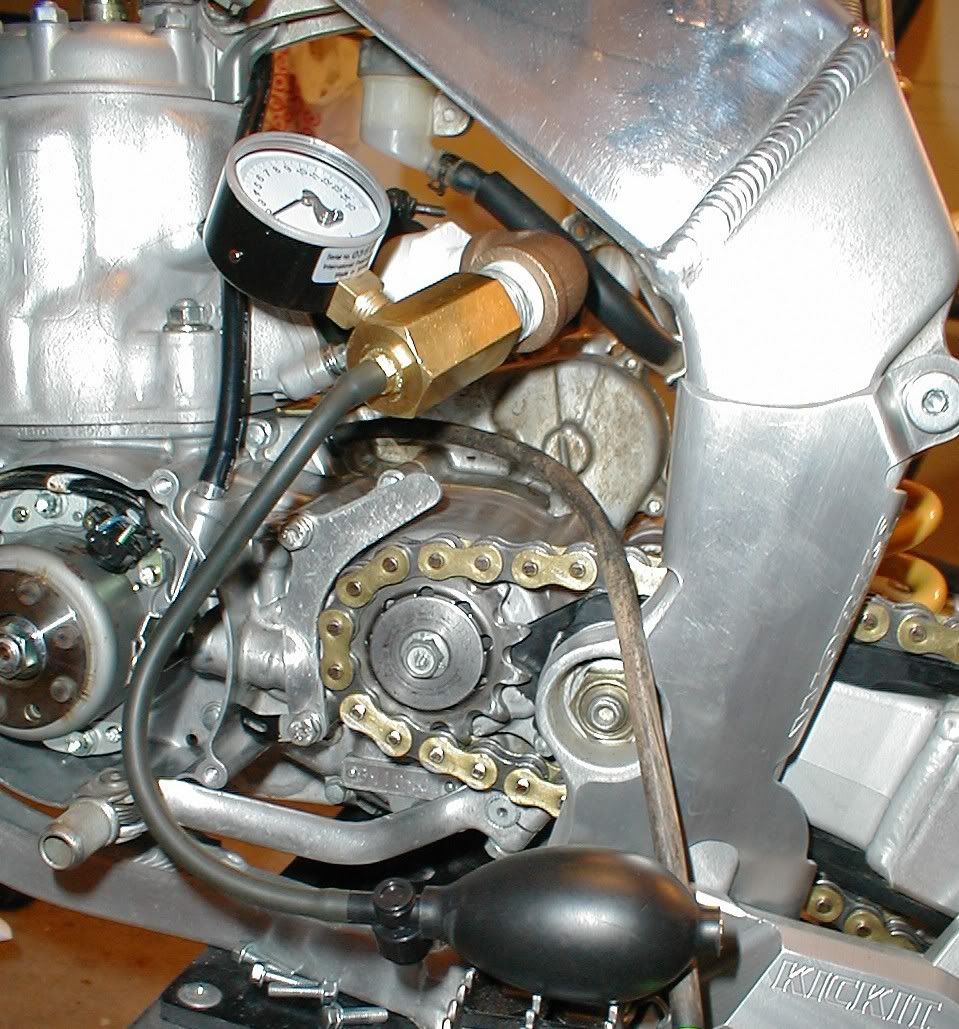

Lisaõhku saad kontrollida, kui paned kinni väljalaskeaugu(leegitoru eest ära, metalplaat ette, kummitükk vahele), sisselaske poolepealt kah nö sama pime ette, ainult et hea oleks sealt õhku nö kolvi alt karterisse puhuda. st tekitada karteris surve või ka vaakum! Selleks vaja spets tööriistu!
http://img.photobucket.com/albums/v508/ ... wntest.jpg näide
Küünlaauk peab kinni olema st. küünal ees, muidugi saab ka nii, kui sisselaske poolel on pime ja läbi kolvirõnga ka tegelikult saab karterisse survet tekitada-küünlaaugust siis!
Kui lekib, tuleb tihendid ära vahetada, lekkimist on kuulda ja ka näha kui pritsid peale kasvõi WD 40 väntvõlli otstele, kus simmer ümber on
2 variant kui kahtlus on, et simmerid lekivad, ära vahetada ja järeldada, kas mootori töös esineb muutusi paremuse poole, saab need vead välistada ja 2 taktilise puhul jääb üle veel karburaator, kui mootoril kompressiooni on ja lisaõhku ei võta!
