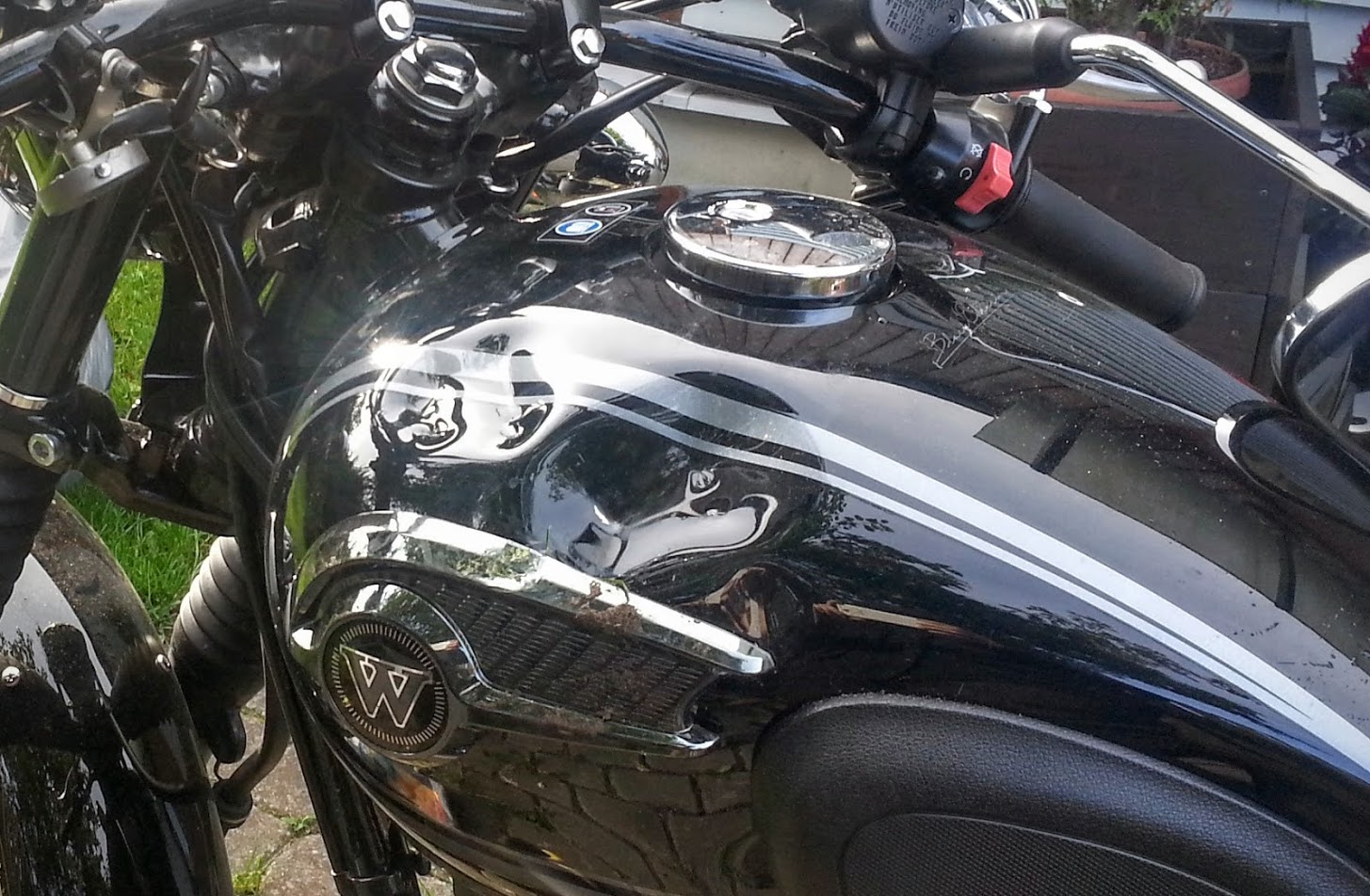

Spotiga tõmmates viisakad mehed joodavad hiljem üle, spot võib väikesed augud sisse tõmmata.
Mõlk ja tulemus.
Tuttav tegi ühes autooesinduses.

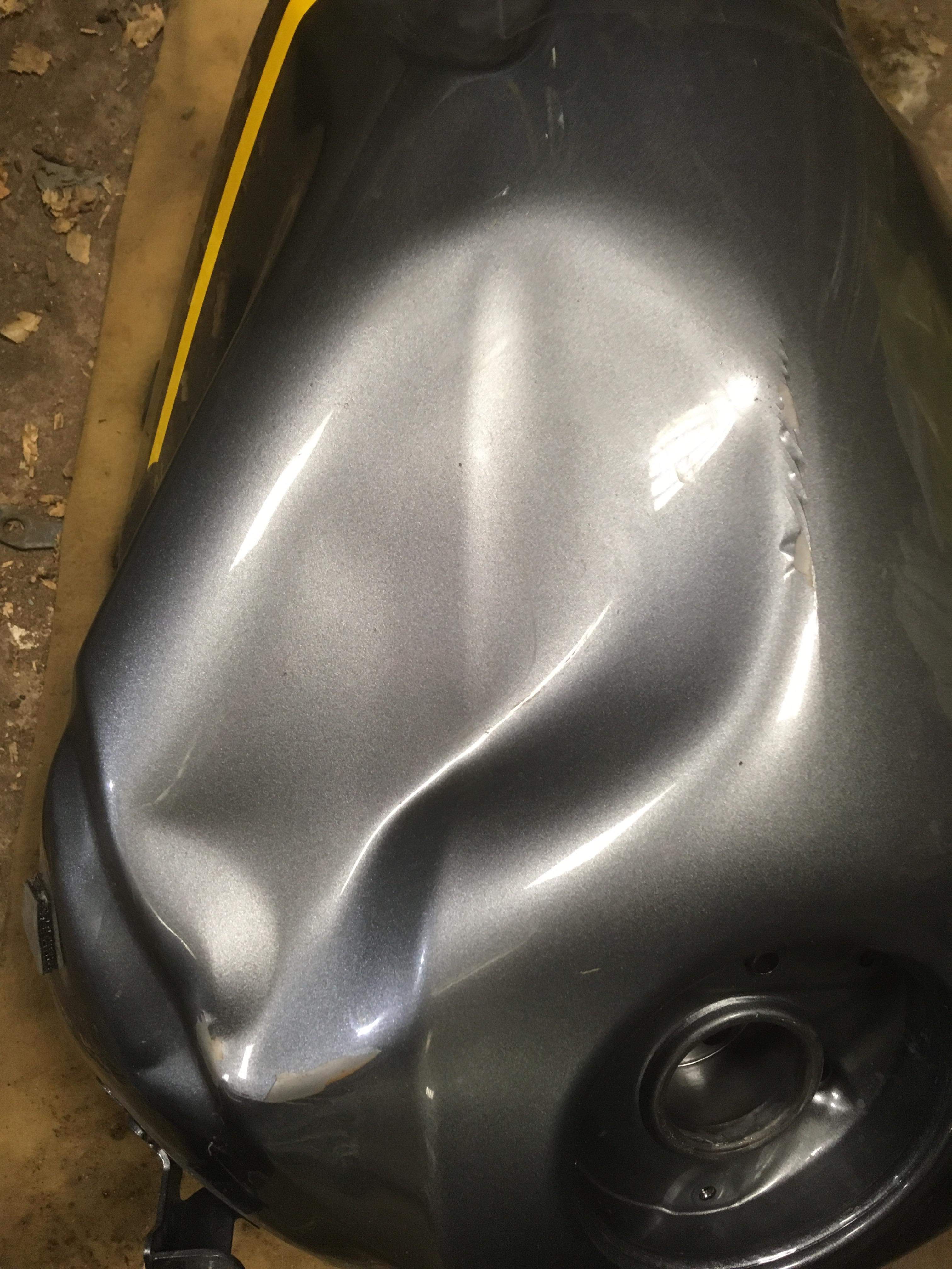

Kasutan olemasolevat teemat ära :)
Kas keegi on vahepeal veel pädevaid kohti leidnud kus paagi mõlgid ilusaks tehakse?
Kas nii suuri kortse üldse saab veel korda?

Margit kirjutas:
See mõlk tõmmatakse välja oskajate meeste poolt nii, et pole asigi. Oluline, et väga kortsus poleks. Ja sul pole.

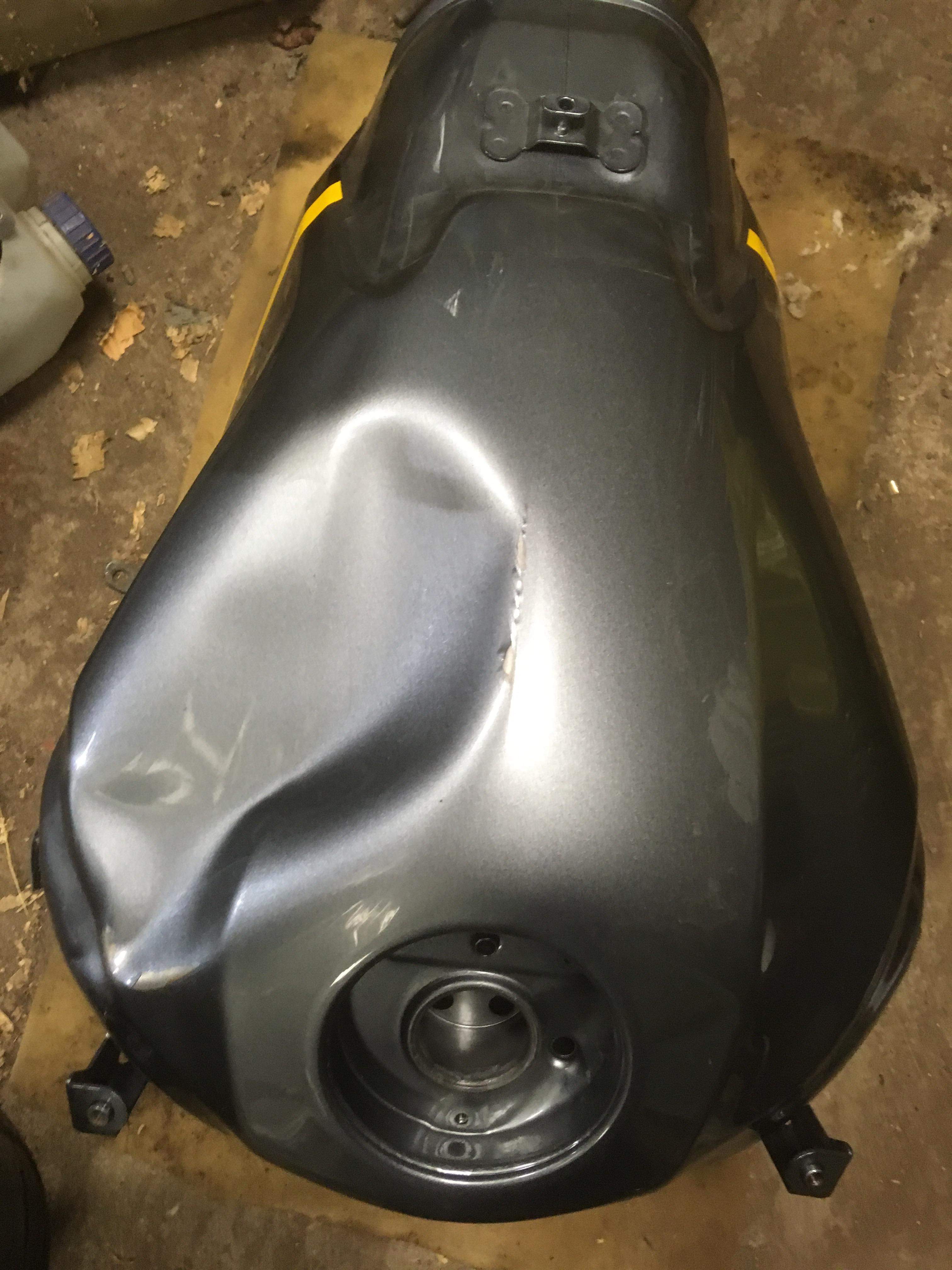

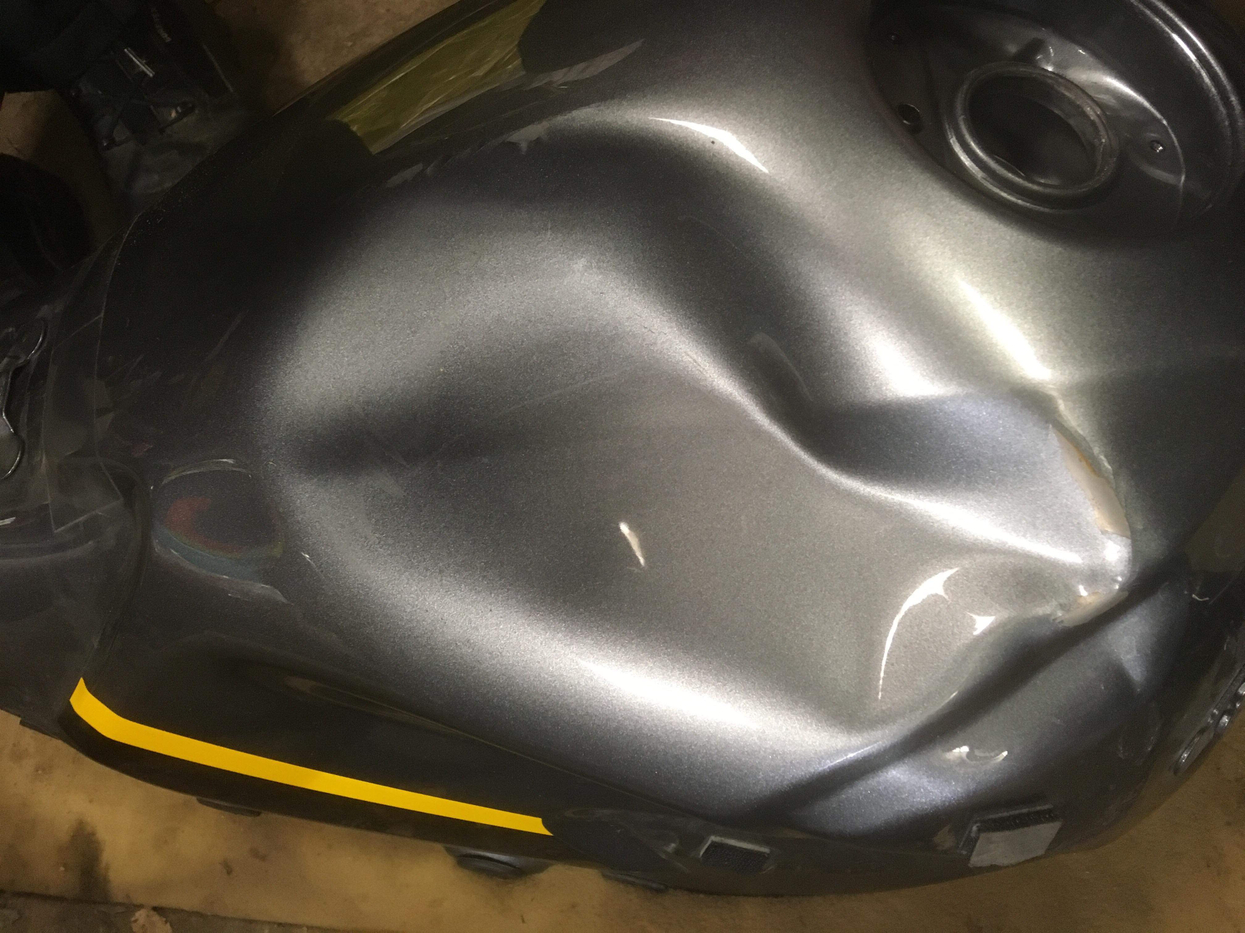

See koht natuke teravamalt kortsus, plastiku alt ka lohkus. Et on lootust? :)
Kui avalikult ei taha, siis palun saada ps kui palju kickass kasseerib sellise asja eest.

Margit, sul on päris korralikult kortsus see. Seal ilmselt muu ei aita kui kott sisse ja teiselt poolt punktkeevitatud varrastega tõmmata

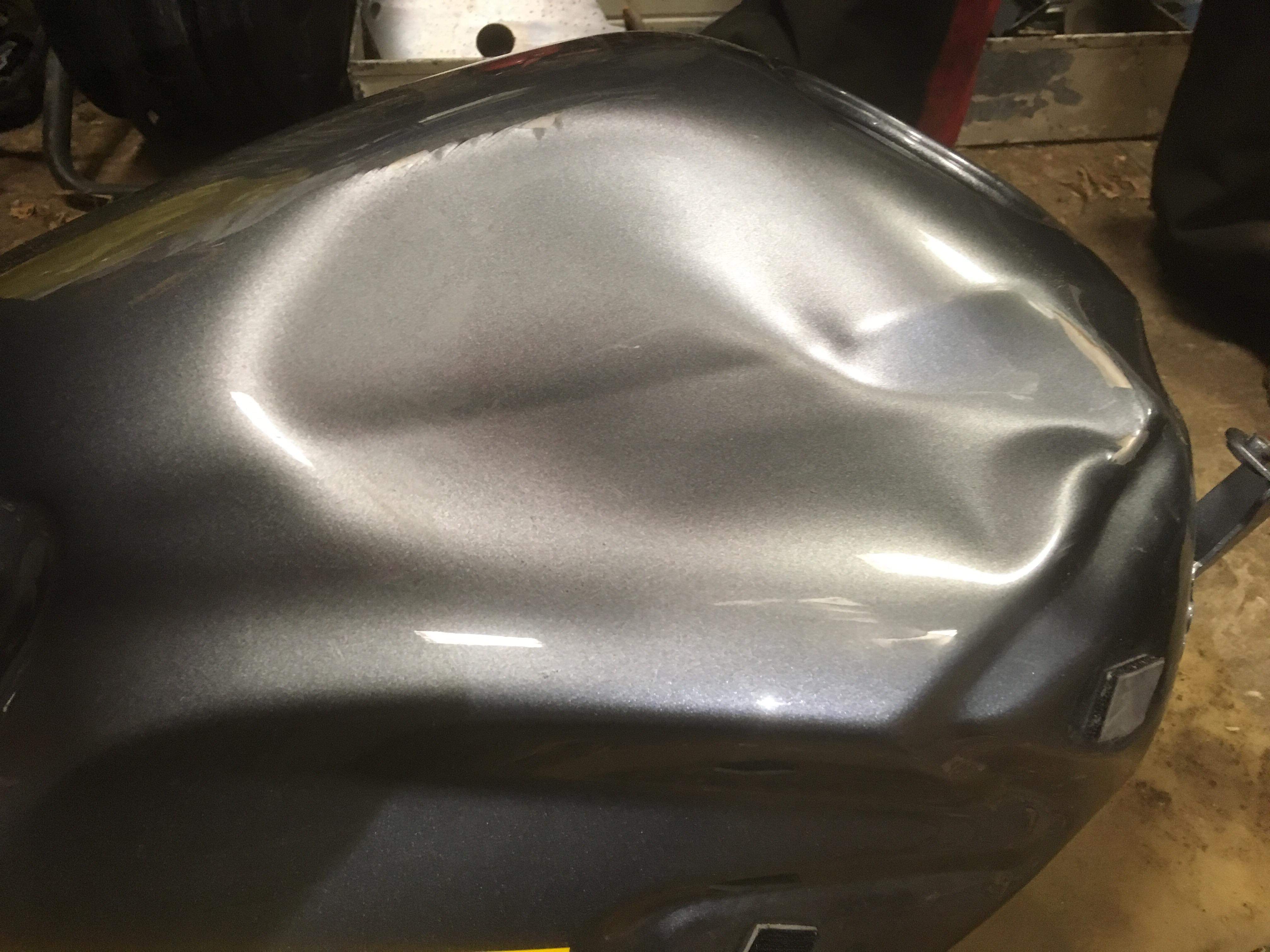

Ma ka kaalusin igat pidi, hetkel kõige mõistlikum tundub ebayst/lammutusest enamvähem terve paak max soodsa hinnaga (üks oli saadaval tillukese mõlgiga, SV650 mul teemaks) ja siis see ise ära värvida või lasta värvida. Kui lasta värvida, võtavad mõlgi ka välja sama töö raames, saaks uueväärse tulemuse lausa.
Kui just õiget värvi tervet paaki ei leia, mis oleks kõige soodsam.
Referentsiks pildid ka

Nu ma tahtsin juulis vist näitama minna, ei tulnudki selle kokkuleppimisele vastust.
Mõlgiga on see hea asi, et bensiinipumba ava on nii suur, et käsi ja kõik vajalik mahub sisse. Ehk siis saab ka välja lükkamist kuidagi teostada.
Ise ikka ise :D ratas oli vähem kui 3 kuud vana kui Norra reisi ajal maapind jala alt kadus ja koos rattaga kraavist puu leidsin. Aga joppas, et ainult paak sai pihta, ülejäänu eest kaitsesin ise alla jäädes ära :lol:
