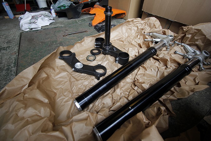

Mõned klõpsud detailidest mis ootavad vaikselt külge kruvimist:
Viimasel pildil on uus esituli millel on esiklaasil väike kahjustus,
plaan on vanalt esitulelt siis klaas asendada uuele.
Uus tuli on uuetüübi oma sisseehitatud ledidega juba.
