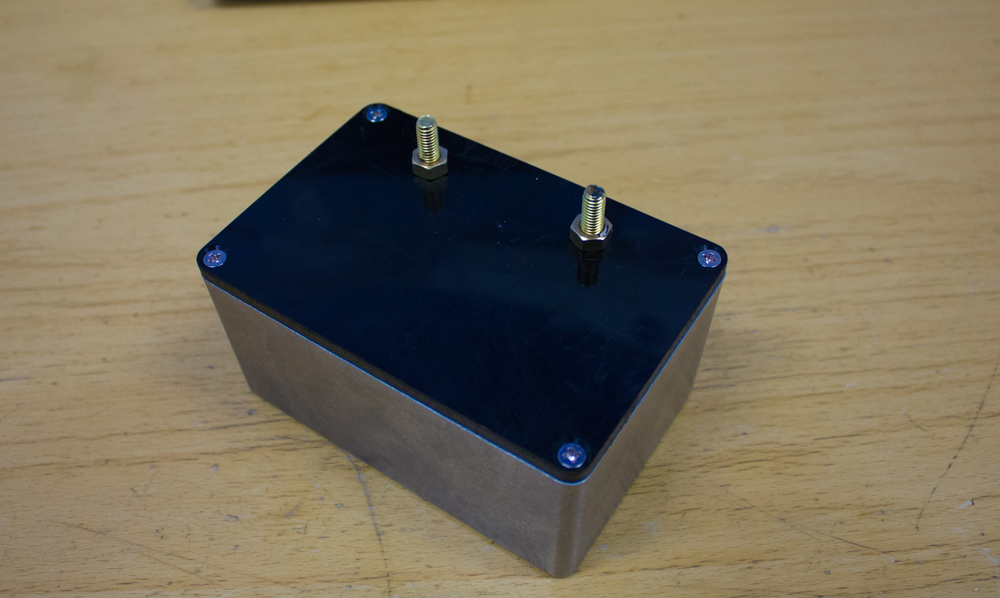

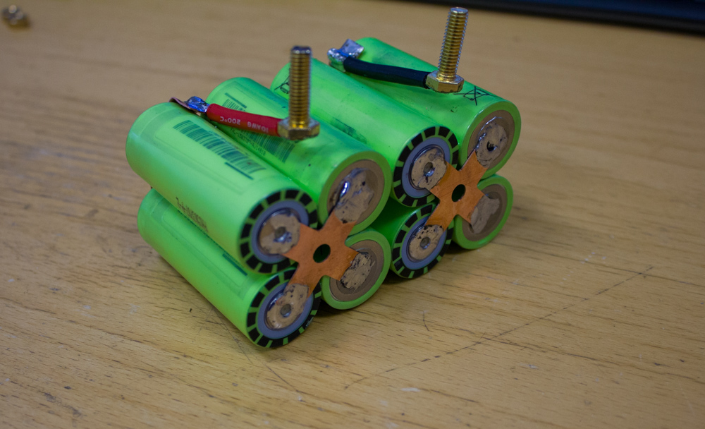

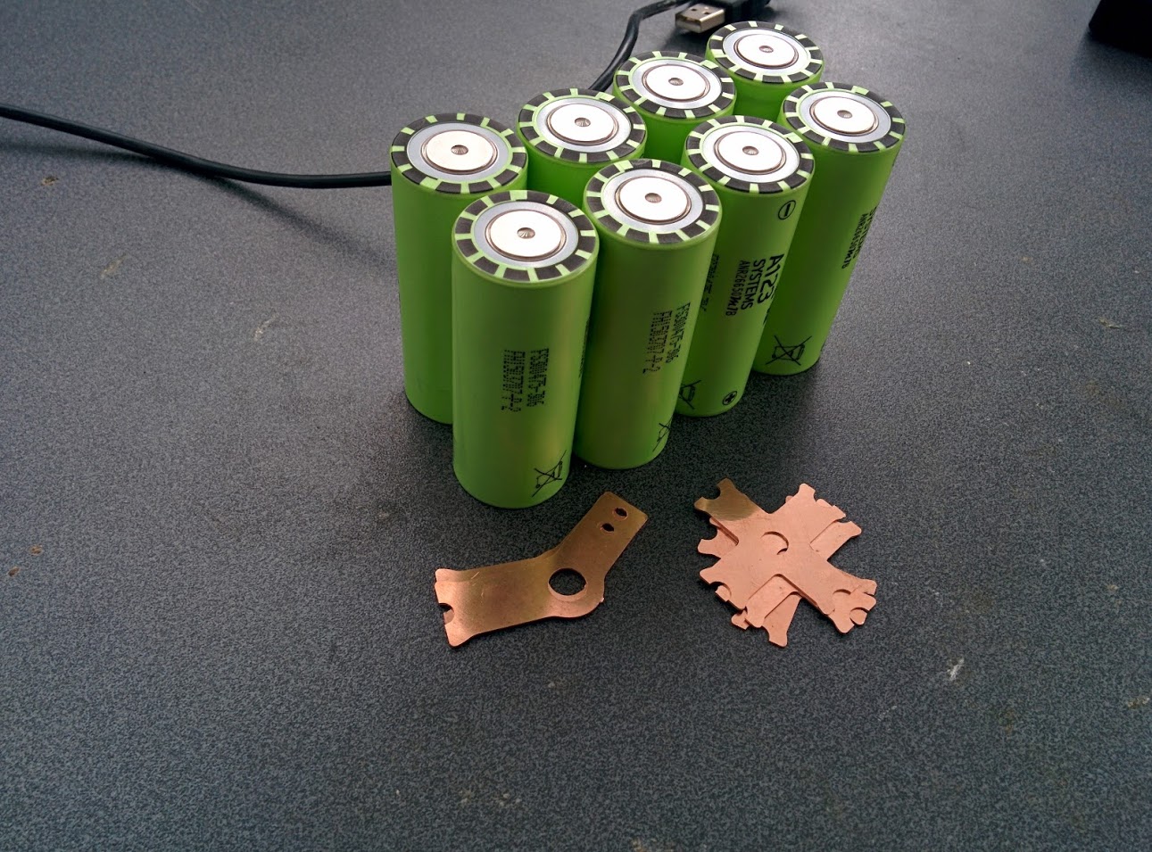

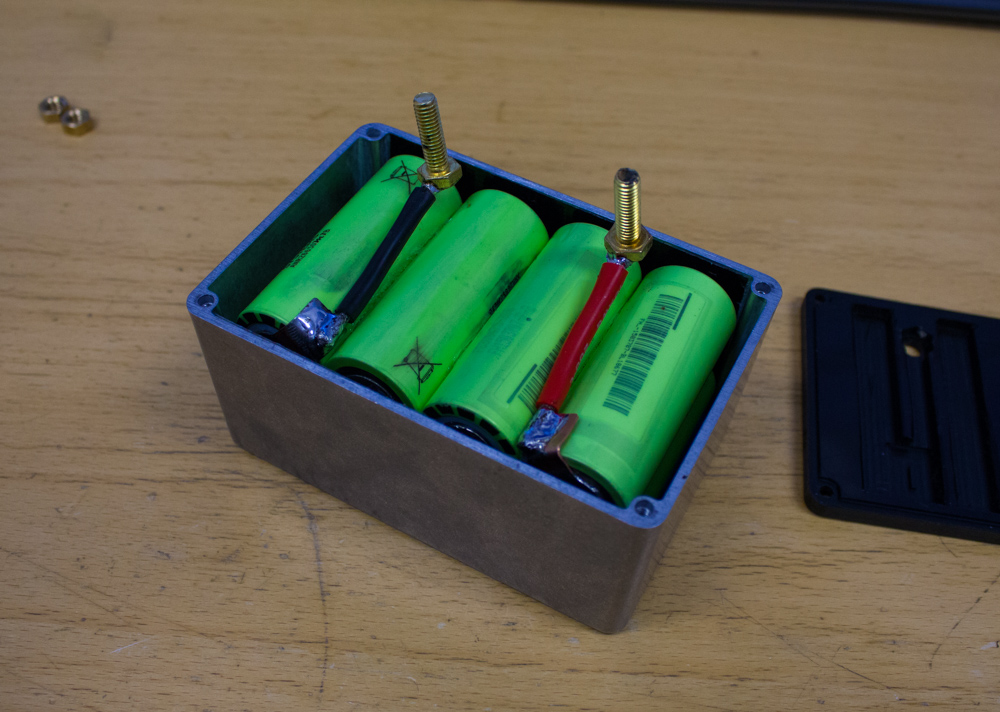

Sain vahepeal kätte uue aku elemendid, A123 liitium-ioon purgid.
Sai need nüüd siis kokku joodetud ja karpi pistetud, mõnusalt pisem kui originaal, ja vaid nüüdki mahub aku napilt, saba sai ikka kärbitud.. :)
Purke on kokku 8, ühendus 4tk jadamisi rööbiti paaridest (4S2P), see annab 5Ah ja 240A käivitusvoolu. Sai juba proovitud kah, akud pooltäis ja ketrab starterit nii et tahab lendu tõusta. Oleks ilmselt piisanud isegi vaid 4tk jadamisi.
Miks ise tegin? Mõistliku hinnaga tööstuslikud liitiumakud on liiga suured, kuna tehtud asendama pliiakut ja ühilduma originaal akukinnitustega ning mul ruumi vähe..Omal süül. :wack:

Väga viis, mis sellise aku omahind tuleb ?

Mina arvestasin kunagi jämedalt 10 taala pott pluss nokitsemine. Hea on siis, kui originaaltootja elemendid saad, mitte järgi tehtud.
Ise läksin peale kaalumist seda teed: http://www.go-aliant.com/web/battery/in ... 11&lang=en
Saab Streetmotost või veebikaubandusest, hinnavahet põhimõtteliselt pole.

200A läbi nende peenikeste akusiseste juhtmetega ei ole väga mõistlik.
Pigem oleks poldid läbi vasest tabide pannud ja mutrite ja seibidega kokku tõmmanud, vähendaks võimalust, kus juhe üle kuumeneb ja joodisest lahti tuleb.
Töö ise on ilus, tundub, et tehnikat ja vahendeid on mida kasutada.
PiltPilt
mart63
Postitusi: 155
Tänanud: 66 korda
Re: Kawasaki KZ550 '84 - mart63
Odava otsa poeakust praktiliselt odavam ei tulegi, kui originaal A123 purke kasutada. http://www.ebay.de/itm/321628679874
11€ *8tk, karp 8€ ja natuke nipet-näpet nokitsemist. Vähemalt on täpselt selle kujuga, mis ära mahub. 8)
Akusisestest juhtmetest 200A läbi õnneks ei lasegi, luban et autodele täkku andma ei hakka..see 240A oli pigem teoreetiline väljund purkide kohapealt. Muudes tegevustes olen sama kaablit 100A kandis kasutanud, kärab. Heh ja ega Kawa originaal jõujuhtmestik pmts jämedam polegi.. :wack:

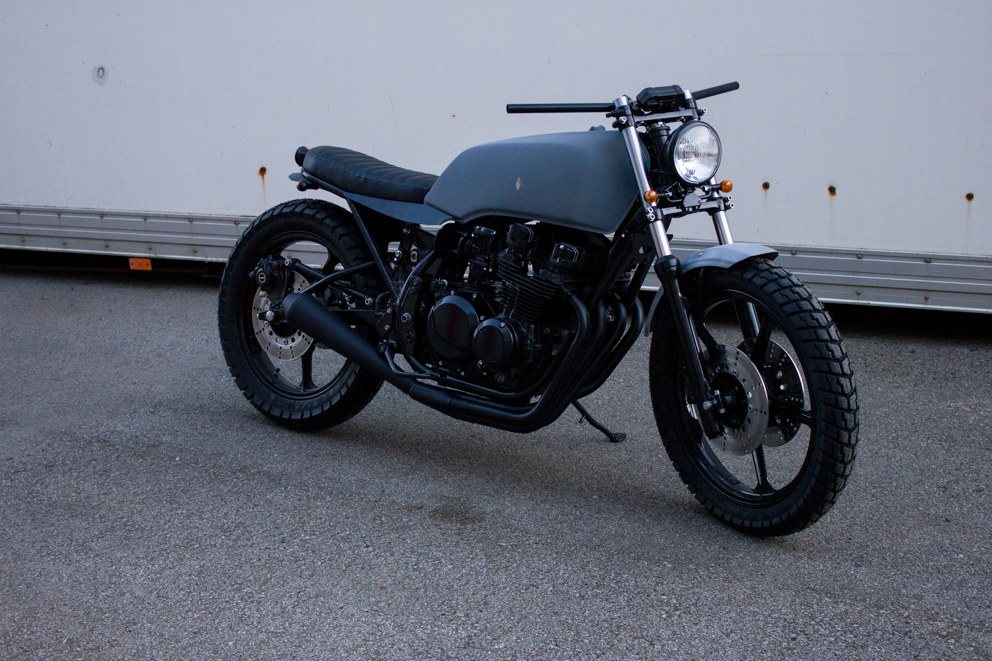

Jälle vähe jutustatud, pilte pole ka väga teha viitsinud, midagi väga põnevat nagunii pole, lõputud pisiasjad ja viimistlemine siit-sealt.

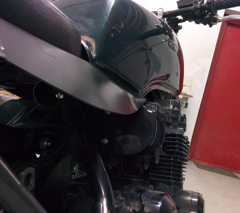

Numbrimärki sai proovitud nii üht kui teistpidi, tagarattavõlli juurde oli tobe ning pika pulgaga tagaratta taha tuua oli ja porr, tuleb "porikapikendusena" ja valgustama ilmselt led-polt/poldid. Ühtlasi sai tagaporikat seetõttu veel paar cm kärbitud ning tagasuunad liikusid ka natuke tahapoole.
Meisterdatud sai ka pisikesed küljeplastid koos põskedega, et õhufilter mahuks.
Eile-täna sai ratas pulkadeks ning raamil kõik külge punktitu sai kinni siristatud ning veel viimased igasugused originaal kinnituskõrvad maha käiatud.
Raam läheb liivapritsi ning siis pulbri alla. Veljed ja mootoriosad ilmselt klaaskuulpritsi ja vedelvärvi alla. Kerevärv aka paak,porikad ja küljeplastid on ikka veel lahtine, kas jätta roheline või proovida midagi muud.. "Turvaline" oleks mustaks kõik teha, aga ilmselt jääks natuke igav..

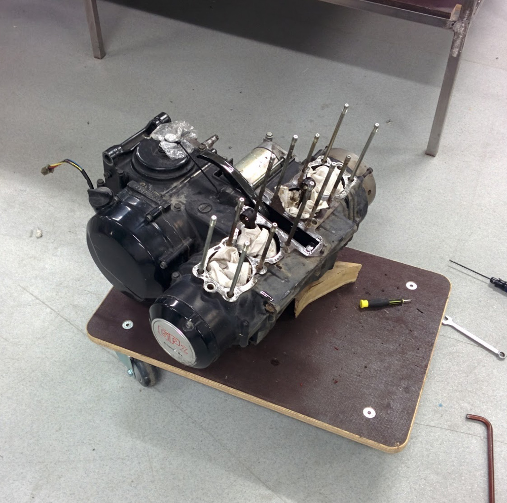

Täna sai mindud mootori kallale. Tulemused üle ootuste. Teadsin eelmiselt omanikult, et sees on ilmselt standardmõõdu kolvid remontmõõdu plokis ja et suht kohvi on kogu see combo, muu aga tundus viisakas.
Klapivahed oli kõik normis peale ühe väljalaskeklapi, mis natuke liiga tuuga. Nukakett pole ka välja veninud, 20-lüli pikkus 127.8mm, manual annab maksimumiks 128.9.
Üldpilt kena nii vana kone kohta, nukad kenad ja puhtad, saaled kah. Teine korralik standardmõõdu plokk koos standarmõõdu kolbide ja tutikate rõngastega on mul juba ootel. Nüüd veel mootori ilusakstegemise küsimus.
Altosa värvkate korralik, vaja vaid korralik küürimine teha. Värvida vaja küljekaaned ning plokk+pea. Viimaste jaoks ilmselt vaja soodapritsis käia, liivaprits liiga karm alumiiniumile ning liiga hull nühkimine tundub käsitsi.
Kolbidel on võimsad möödapuhumise märgid ja jube tahmased on ka, tossas ta mul ka külmalt - ei tea kas peaks klapisääretihendid üle vaatama?

Sellises seisus vaheta klapisääre tihendid kindlasti ära.Ei maksa varandust ja kripeldama ka ei jää.

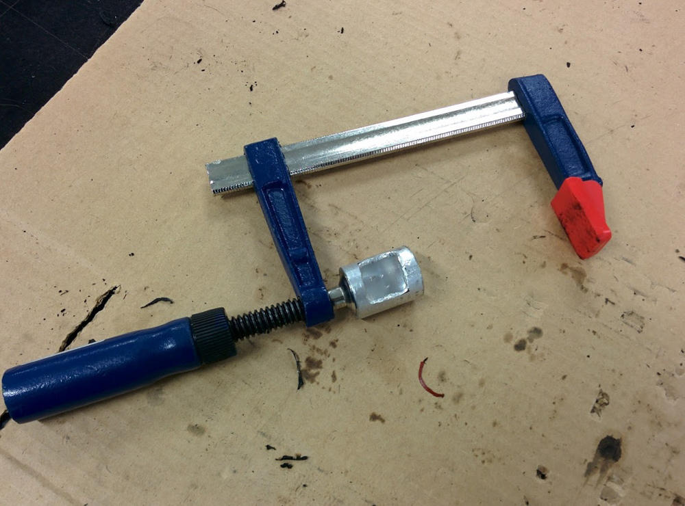

Õigem vist oleks, tuleb miski klapivedru kokkusuruja ehitada.. :twisted:

Pitskruvi ja jupp toru (5cm), millel on küljepealt pikuti 1cm laiune riba välja lõigatud. Toru läbimõõt peab olema väiksem kui pitskruvi kruvi otsas oleva taldriku läbimõõt. Toru väljalõike kaudu saad kutsikad kätte. Pitskruvile ilmselt tuleb mingeid distantspukse külge keevitada, et pitskruvi tald toetaks klapitaldikule, jne.

Jep kunagi mitmed aastad tagasi sai jännatud mopi klappidega, siis oli ka lõhkilõigatud torujupike ja pitskruvi, seekord klappe rohkem, teeb miski korralikuma agregaadi, jube ebamugav oli. :wack:
Klapisääre tihendite ärasikutamiseks tuleb ka vist mingid modifitseeritud näpsid keevitada v saab tavapärast riistadega nikerdatud?

Kõige lihtsam on autorem töökojast klapivedru suruja laenata- ei ole mingit leiutamist ega jebimist.
Mitu korda Sa kavatsed seda siis ette võtta?
Klapisääre tihendid saad lihtsalt ära ja uued paika, ei ole samuti midagi keerulist.
Kui juba pea maas, tee ka klappide test- kaan tagurpidi ja diislit triiki täis, ootad natukene ja näed, kas on mõni ebatihe.
Kui nii kui nii klapid maas, sovelda.
EDIT: kindlasti soovid ise nikerdada :D

Klapid käisin peene pastaga üle, sai nõgikihi vahelt ära, pinnad kenad. Tahtsin pea kokku laduda ja uue lekketesti teha, aga kahjuks tellitud klapisääretihendid et läinud klapi juhtpuksi osta - tuli tellida uued, need jõuavad alles järgmine nädal, niiet seniks üks lõputu küürimine,nühkimine ja värvimine käinud ca nädala õhtud ja terved pühad. Pilte sai natuke palju, juttu see-eest palju polegi.. :wack:
5€ - 5min klapisuruja:

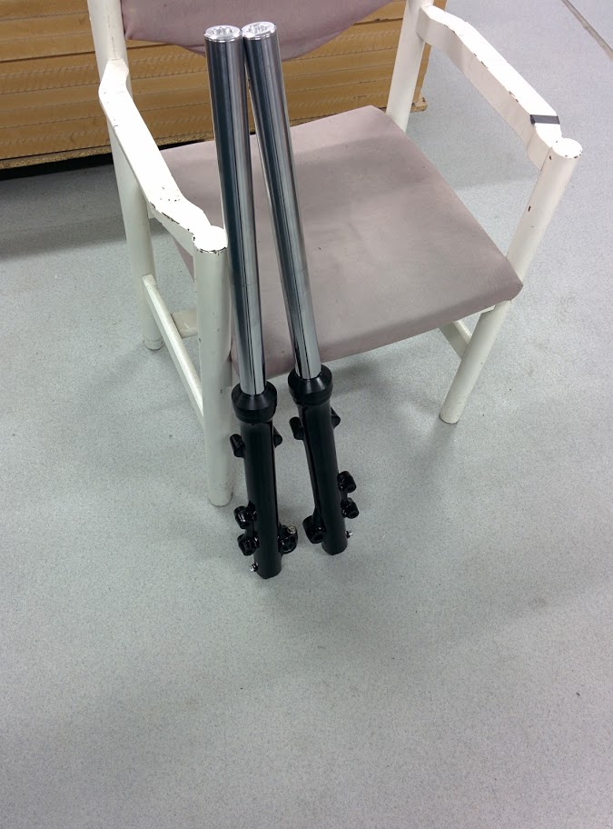

Sai amordid kokku laotud, sisse läks 15W õli, stock 10W asemele, tahaks natuke jäigemaks, kuna madaldatud kah. Eks näis kas hiljem vedrule ka miskit distantspunni vaja eelpinge tõstmiseks.

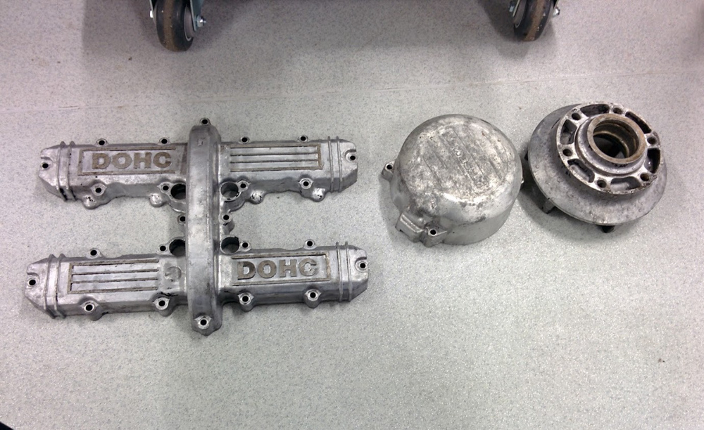

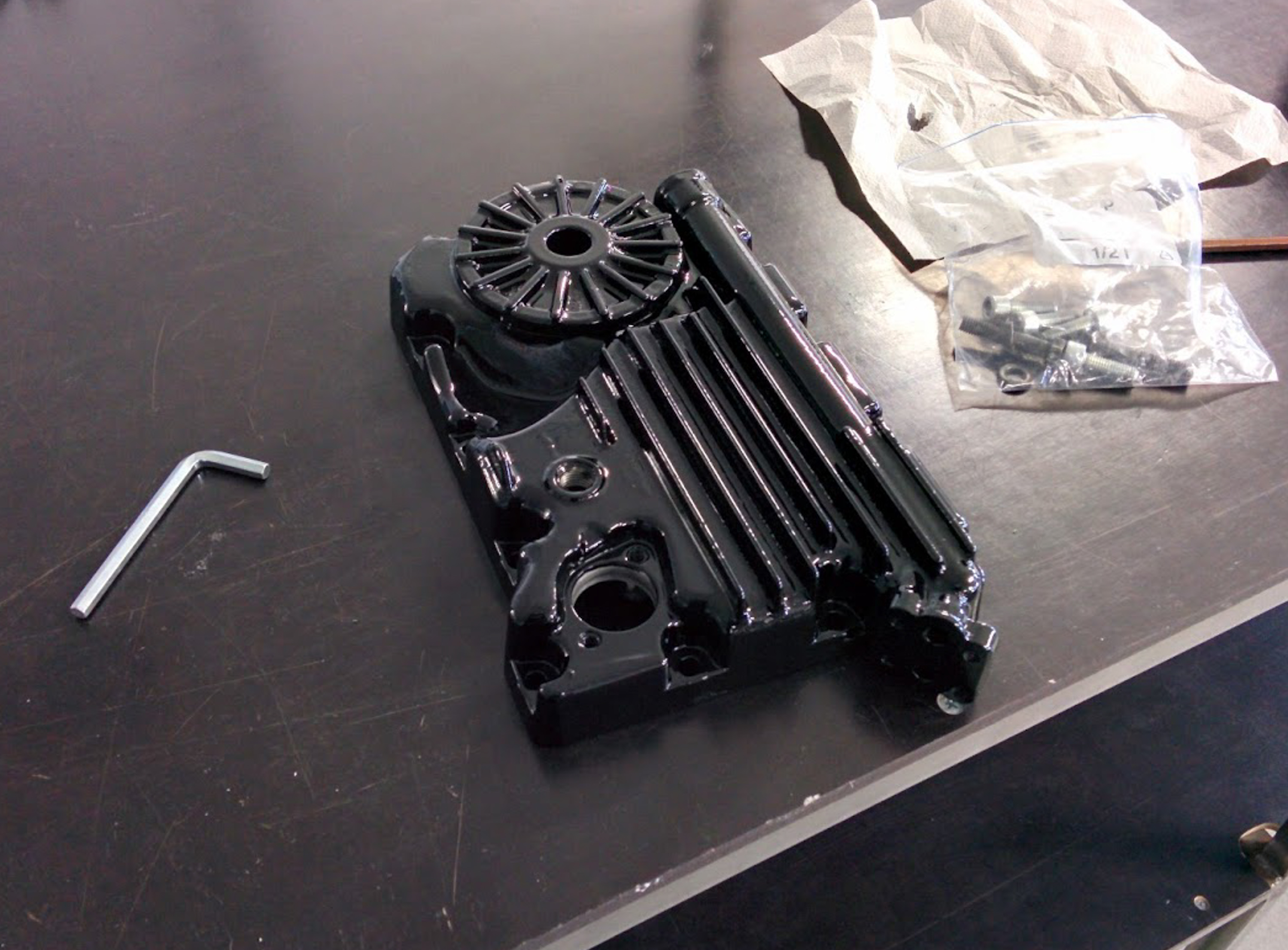

Leegitorudelt rooste ning musta kroomi jäägid maha pritsitud ning valmis mustaks võõpamiseks:

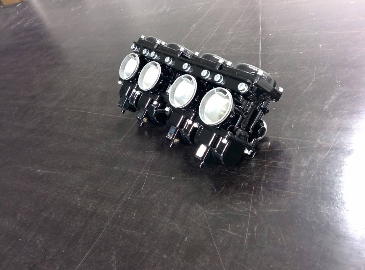

Ning viimaseks sain täna ka puuduvad O-rõngad karpadele ning sai need kokku laotud:

Millega värvisid?

pildilt näha ju, et markeriga :lol:
Kahekomponentse autovärviga, eelnevalt oli vist aerosooliga värvitud - carb cleaneriga voolas enamus maha.. :D

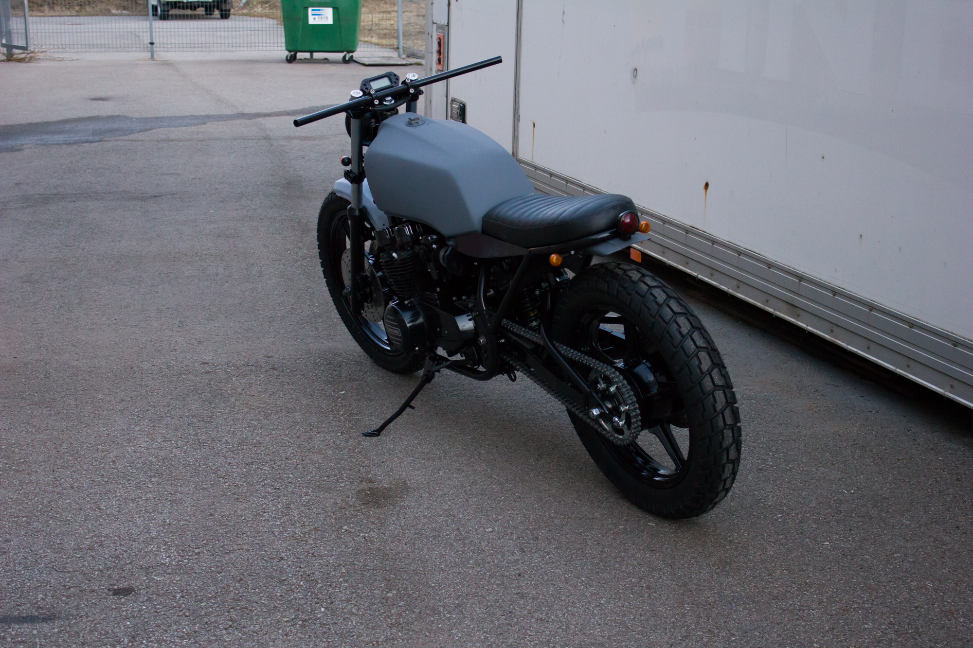

Nii, raam käis reedel liivapritsis-pulbris. Alla sai tsinkkrundi ja peale poolläikega RAL9005 musta. Leegitorudelt ja sumpapütilt sai ka liivapritsis kroom eemaldatud ning peale läks kuumakindel värv.
Täna sai suures tuhinas ratas kuskile maale kokku visatud, suur kihk oli näha, et kuidas siis on. Mootori ülemine ots tegelt kokku kruvitud veel pole, ei saa enne koostada kui Hollandist ketiliugurid saan ploki sisse - ca uuel kesknädalal vast, viskasin pildi jaoks lihtsalt silindri tikkude otsa. Kuniks mootoriga edasi tegeleda saab, tuleb lõpetada 'keretööd' ning lõpuks värv ära otsustada.. Lisaks igasugu nipet-näpet asju, jalarauad jms pudinad. Seejärel ka ELEKTER. Kui kõik tempokalt edeneb, võiks järgmine nädalavahetus mürtsu saada juba. :twisted:

Pildil nr 2 on ka aerosooli purk näha (togi)
Iseesesest jääb korraliku, kuumakindla aerosooliga tulemus suht hea aga enamus unustab seda "küpsetada" ehk ei loeta kasutusjuhendit läbi!

Kasutasin seda Motipi oma. Lasin liivapritsis puhtaks ja värvisin ära ning tööl lasin läbi pulbervärvi ahjust. Poole aastaga juba korralikult roostes enamus kohtadest. Ehk sul läheb paremini.

Eks näis, järgmise pulbervärvi satsiga viin kah väljalaske tükid kuumutamisse. Kui lähebki rebaseks, siis hiljem taas haljaks ja pulbervärvijal on ka mingi ekstra kuumakindel asi pakkuda (1500C), konks vaid, et pidavat suht tekstuurne jääma.
Kas panid ühe kihi muidu seda kuumakindlat spreivärvi?
Paagi värv? Oh jah, palju variante ja valikuid.. :wack: Midagi matti võiks olla, aga tea kaua näiteks paak kena püsib pideva nühkimisega..?

Ma kasutasin sumpsi peal seda, leegitoru ei teinud. Aga sai ikka paar kihti pandud. Kevadel sai tehtud ja aasta lõpuks oli juba enamus kohtades juba roostes. Eriti seestpoolt ja leegitoru poolne osa. Mul oli enduurokas ja sai igasuguse jamaga pihta.

Okei, noh hetkel sai nii, eks näis kas ja kui ruttu rooste kisub, siis plaan B.

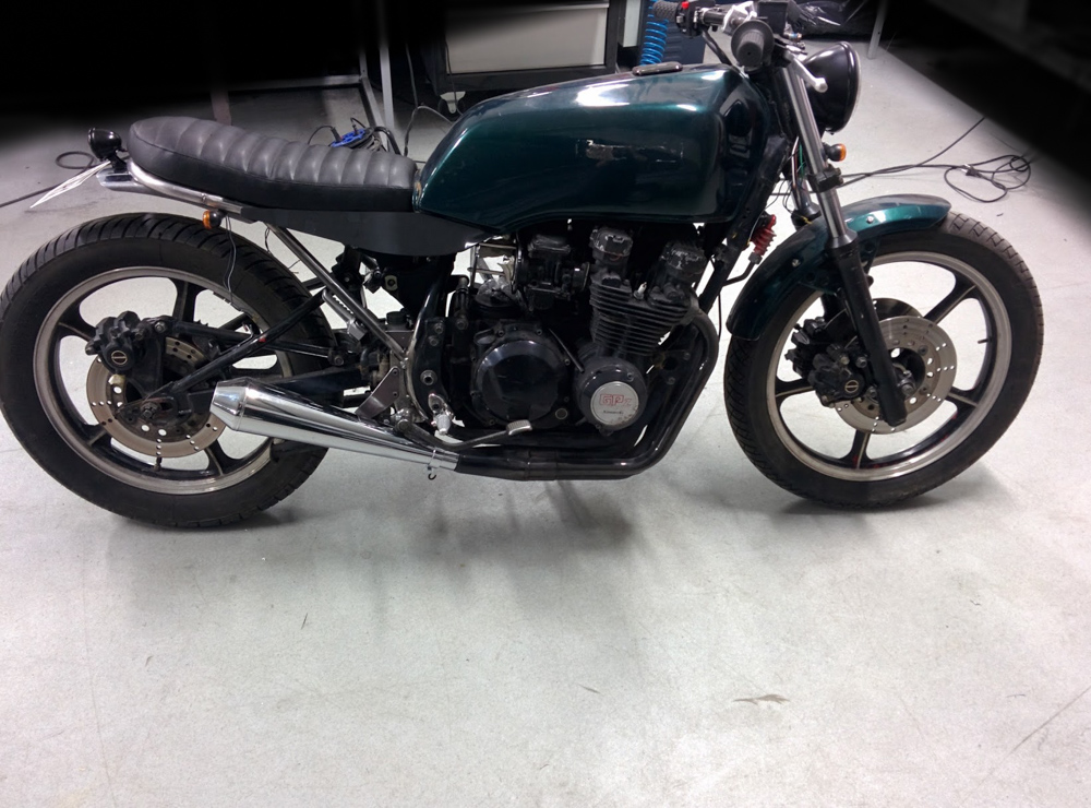

Nädalavahetusel sai lapatud originaaljuhtmed ja lülitid külge rippuma ning tuld antud. Ujukikambrid täis, toores peale ja 3sekiga käis nagu naksti. Eks karpad tahavad kõvasti balanseerimist, kuid seda siis kui filter valmis-küljes.
Esmakäivitust filmides muidugi oli peegelkaameras helisisendiks väline mikker, mida polnud ühendatud - tulemuseks kasutu helita video.. :wack: Heli sai vali. :twisted:
Nüüd on käsil 30a vana limase isoleerteibi lahti kerimine, juhtmete ringipaigutus, kärpimine/pikendamine ning elektroonikatükkide mahutamine tunduvalt kahanenud ruumi sisse. Õnneks originaaljuhtmed on väga heas korras ja välja vahetada suurt ei tulegi, vaid see mis modifikatsioone vm vajab.
Sadula alla sai pingeregu, süütemoodul ning kaitsmekarp mahutatud, aga kuna nüüd ka aku seal, siis starteri relee tuli ringi paigutada, aga üldiselt hakkab looma.
Elekter lõpetada, õhufilter lõpetada ning külge keerata, "kere" värvida ning uued piduriklotsid/-voolikud külge ja peaks juba tiiru saama.
